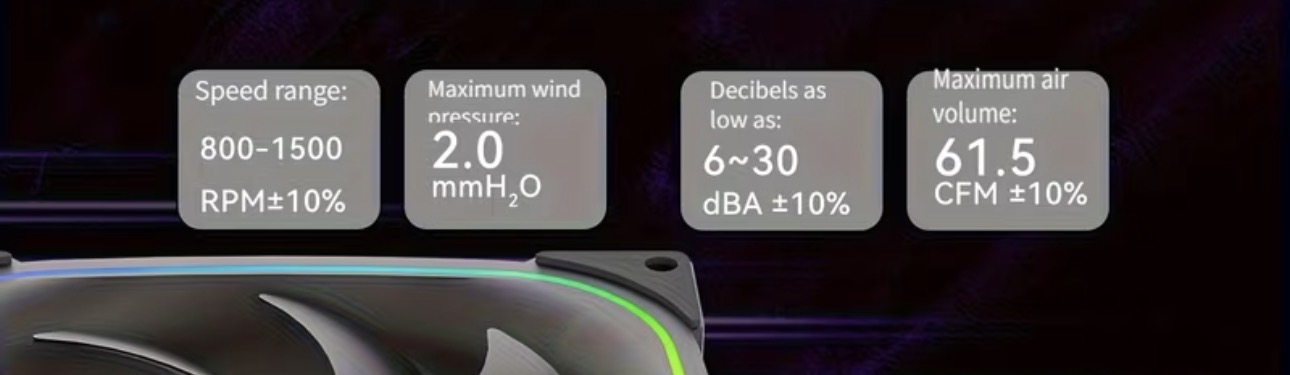

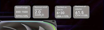

Anladım hocam şu an birini alabilirim, hangisi öncelikli onu söylerseniz, bir de 45CFM 20dB 1800RPM oranları nasıl sizce?
CFM değeri biraz düşük. Fiyatı uygunsa değerlendirilebilir.
Asiahorse ve Thermalright'ın birçok seçeneği mevcut. Çoğunu ilettim.
Hocam işte uyguna geliyor bu şimdi kasamdaki reverse fan kaliteli sanırsam diyorum ki bu düşük değerleri olan fanı reverse olarak alayım bir de asia horse alayım düz fan olarak 3-3 birinden birini uygun almalıyım.
O halde olur.
AsiaHorse'yi reverse alıp, uygun olanı düz alabilirsiniz. İmkan yoksa tersi de olur.
    165,8 KB · Görüntüleme: 41
@Silinen üye, diğerinden daha iyi. Arada uçurum yoksa değerlendirin.
Görsel olarak kötü duracak gibi hocam CFM değeri diğerinde düşük evet ama kasanın ısınmasına sebep olacak kadar düşük mü sessiz bir fana benziyor diğeri ayrıca alacağım asiahorse fan ile benzer fiyatları aynı fanların ama görüntü'de önemli benim için mesela bunu almayıp diğerini alsam ısı farkı çok mu uçuk olur zararı ne olur? Sizi de yordum bugün.
Sorun değil, yardım etmek için buradayız. Dehşet bir fark olmaz, diğer fanı alabilirsiniz.
