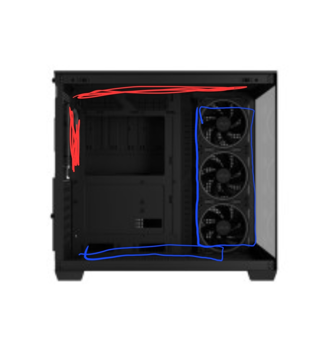

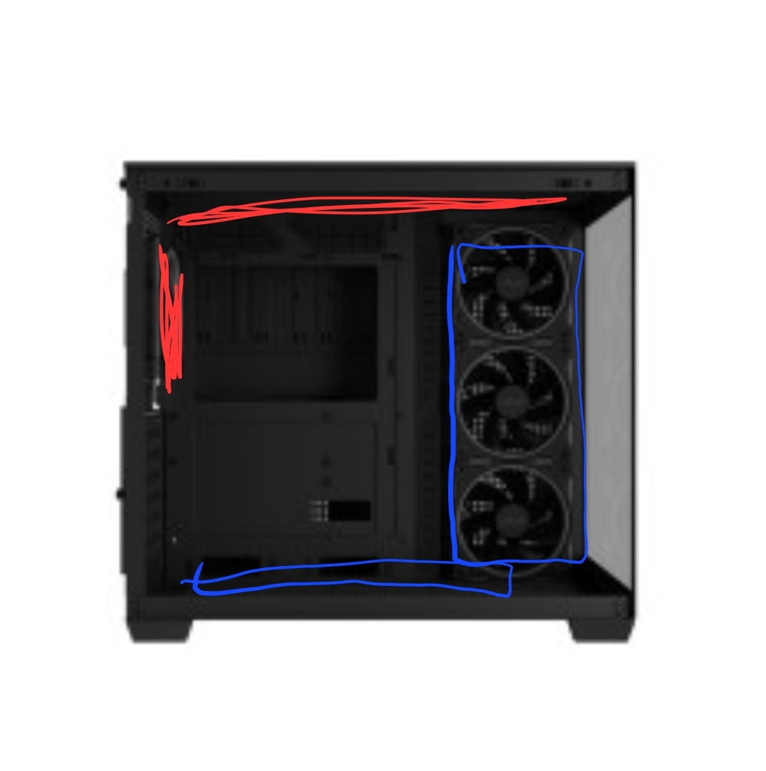

Reverse fanların yerini değiştirmenize gerek yok. Isınan hava yükselir.
Aldığınız/alacağınız fanları bu şekilde konunlandırın.
Kırmızı işaretli kısım egzoz, mavi işaretli kısım intake fanları temsil ediyor.
Bir başka deyişle mavi işaretli kısımlara reverse blade, kırmızı işaretli kısımlara ise normal/düz fanlar montajlanacak.
Muhtemelen yanlış yazmışlar.
Bir başka deyişle mavi işaretli kısımlara reverse Blade, kırmızı işaretli kısımlara ise normal/düz fanlar montajlanacak.
Anladım yani yukarı reverse takamam şimdi ASUS fan farklı duracak o yüzden dedim.
Alta takabilirsiniz ama üste takmanız sağlıklı olmaz.

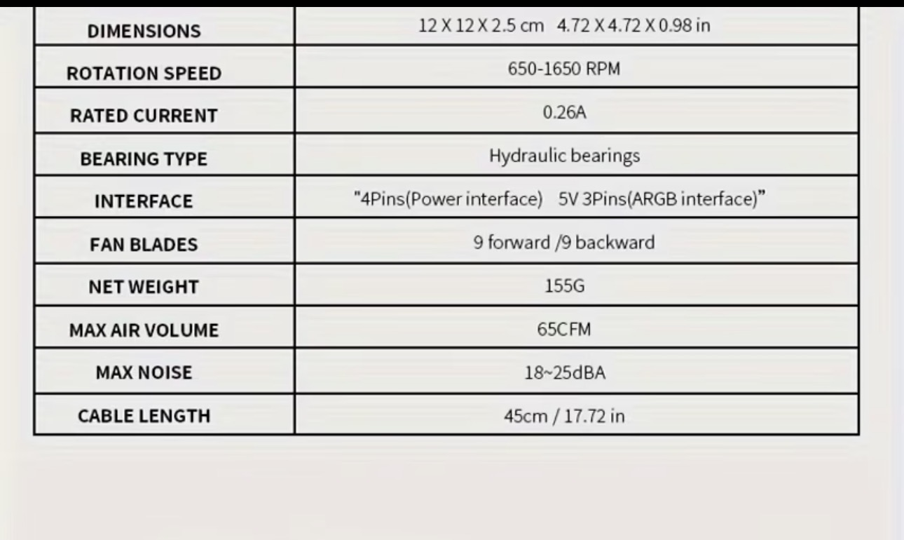

Anladım hocam 1800RPM 28dB olan bir ürünün CFM'si kaç olabilir Temu üzerinden de bakıyorum da kaliteli varsa diye.
Veya bakın bu model var her şeyi yazıyor Lian Li çakması ses konusunda bayağı düşük seste çalışıyor.
@LH44 hocam bu ürünün 3lüsü vergi dahil 1700 sizce nasıl.

Aldığınız düz fanları üste takmanız gerekli. Böylece ısınıp yükselen havayı tahliye ederler.
Yandaki ve alttaki reverse fanlar da temiz havayı içeri almaya devam eder.
