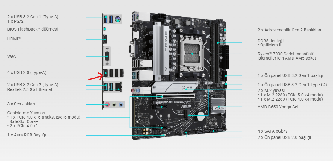

Asus B650M-K anakartım var. Dün elime "Machenike GX30" kulaklığı ulaştı. Kasanın arkasında 3 adet 3.2 USB ve 2 adet 2.0 USB portları boşta. Görselde işaretlediğim port dışındakileri kullandığımda, kulaklığın mikrofonu konuşurken patlama/cızırtı yapıyor. Kasanın üzerindeki USB portlarında da sorun yok.

EK: Başka PC de (B650M-R model anakart) arka portlarda aynı sorun var. Kasanın üst portlarında ise sorun yok.
GÜNCELLEME:
1- Asus B650M-K olan kendi sistemimde 5 porttan 1 tanesinde düzgün,
2- Asus B650M-R olan 2.sistemde arka portlar direkt sıkıntılı,
!! AMA bu iki sistemde başka bir kulaklık sorunsuz çalışıyor !!
3- Asus B450 Anakart olan 3.sistemde sorunsuz çalışıyor.
Yüksek ihtimalle üretim kaynaklı soğuk lehim olduğunu düşünüyorum. En kısa sürede garantiye gönderin. Zaten kendiniz başka kartta denemiş ve sorunsuz çalıştığını görmüşsünüz.

Güncelleme kısmında yazdım aslında. karışık bir denklem var ortada. Kulaklık 3. pc de sorunsuz. sorunlu olan bu 2 PC de ise başka eski bir kulaklık sorunsuz. Sorunlu olan pclerin ortak özelliği ASUS B650 serisi olması. Anakart bozuk olsa taktığım eski kulaklıkta da sorun olması gerekmez mi ? Anakarta uygun realtek dediğiniz ne oluyor? Modelin kendi "Destek" kısmından en güncel realtek,chipset,bios sürümleri var. Bunlar dışında güncelleme var mı?
