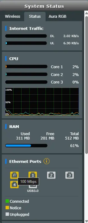

Herkese merhaba, kullandigim modem ASUS DSL-AX82U modemi ve dun baktigimda internetim 1000 Mbps olmasina ragmen WAN portu 100Mbps de takili kalmis. Ne yaptiysam yapayim eski haline ceviremedim, Türk Telekom kullanıyorum ev internetinde Türk Telekom'u aradim, onlar hattima gelen hizin 1020 Mbps oldugunu ve bir problem gozukmedigini soylediler.
@Recep Baltaş Recep abi senin basina boyle bir şey geldi mi? Nasıl cozerim? Custom merlin Firmware kullanıyorum, hatta belki yazilim kaynakli bir problemdir diye dun cikan yeni surumunu yukledim ancak o da cozmedi.
Duzeltme: WAN portune giden Ethernet kablosunu degistirdigimde sorun cozuldu:
