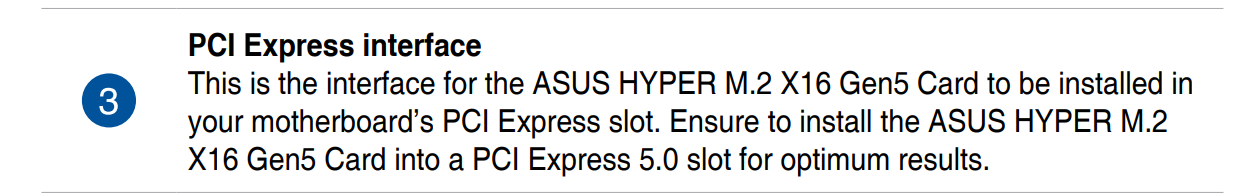

Anakartın hangi yuvasına takılı ve anakart modelin ne? En verimli sonuç için PCI Express 5.0 slotuna takılmasını önermiş kullanma kılavuzunda. Güç kablosunuda takıp deniyorsun değil mi?
Ensure to install the ASUS Hyper M.2 X16 gen5 Card into a PCI Express 5.0 slot for optimum results.

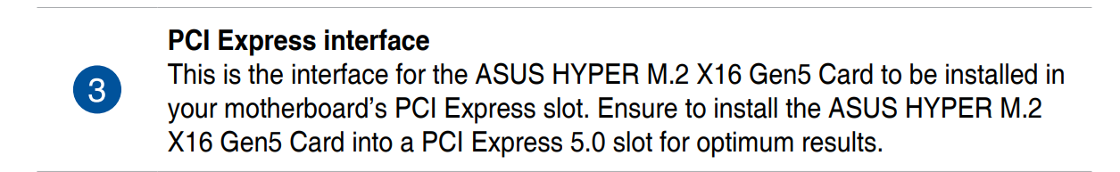

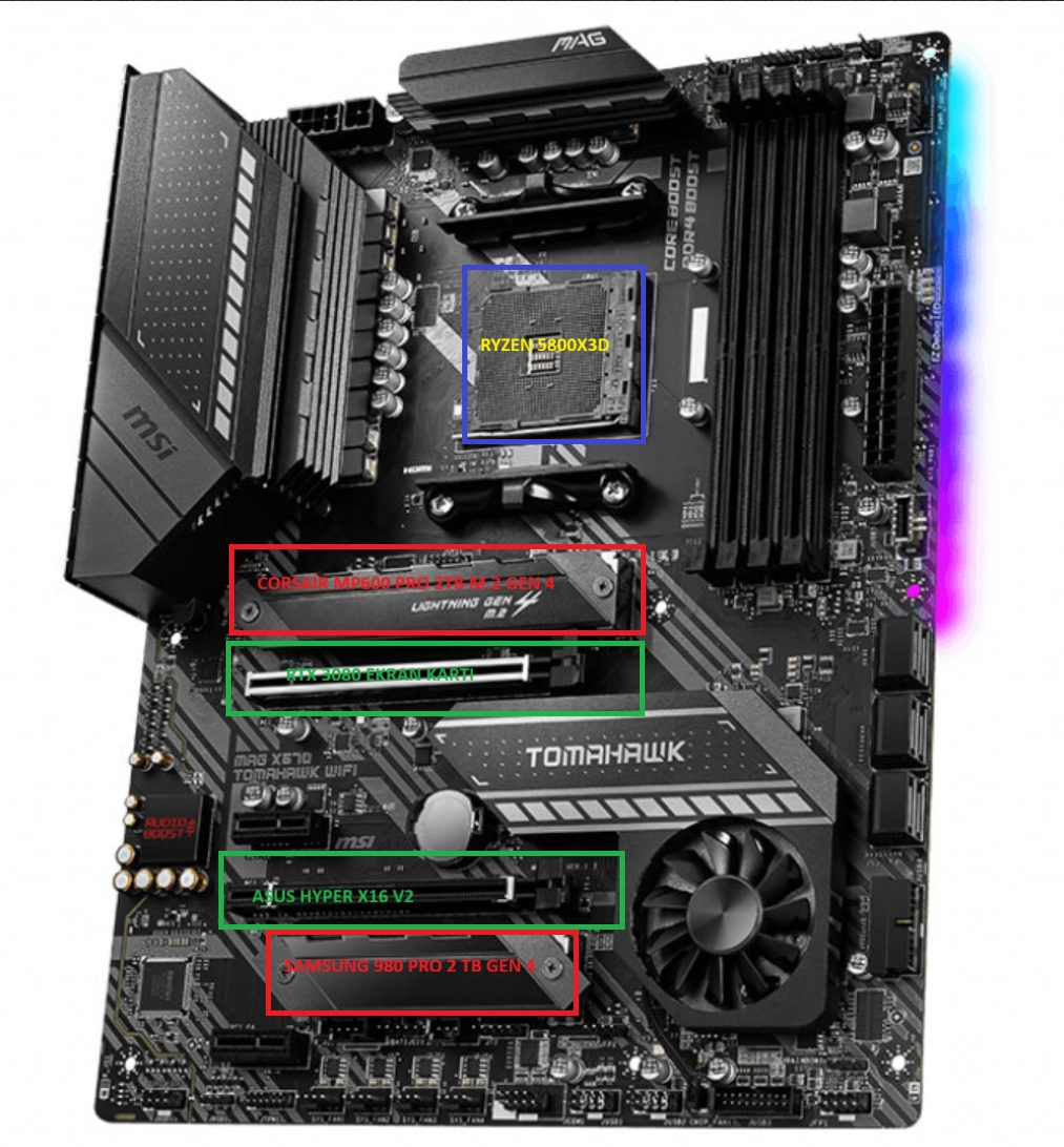

Anakart modelim MSI X570 Tomahawk bu şekilde takılı hepsi. ASUS HyperX16 içerinde ki M.2 SSD biri Kingston KC3000 4TB gen4. diğeri ise Adata Legend 750 M.2 gen 3. ASUS içerisine takılan SSD hangisi olursa olsun sadece 1. slota taktığım görünüyor diğer 2. slottakiler görünmüyor.
Maksat denemek SSD'ler çalışacak mı çalışmayacak mı anlamak için. Oyun oynamayacağın için altta hava almasa bile sorun olmaz. Sadece masaüstünde çalışırken ekran kartı ısınmaz. İşlemcide onboard GPU olsa ekran kartını da çıkart görüntüyü anakarta bağla derdim ama tahminim işlemcinde iGPU yok diye bu öneriyi yaptım.
Çoğu anakartlarda alttaki tüm PCI ve M.2 slotlarını doldurunca hız düşmesi, çalışmama, sistem de görmeme gibi sorunlar yapabiliyor. Sendeki de böyle bir durum olabilir.
Yarın deneyeceğim hocam bir de BIOS ayarlarından x4 x4 x4 x4 seçmem gerektiği yazıyordu yabancı birkaç sitede onu da denedim o şekilde de çalışmadı dediğin gibi bir de öyle deneyip bildireceğim.
