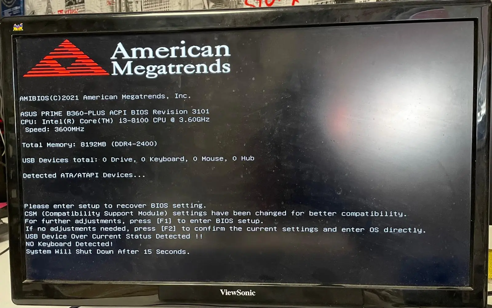

Selam PC'nin BIOS pilini çıkarıp taktığımda PC böyle görüntü geldi klavye takılı olmasına rahmen F2, F1 bastığımda çalışmıyor sorun ne olabilir?
  • İşlemci: i3-8100
  • Ekran kartı; NVIDIA Quadro 600.
  • Anakart: ASUS Prime B360 Plus.
  • PSU: 250W eyfel.
PC arada kendi kendine kapanıyor ve kasıyor. PSU kaynaklı olabilir diye düşünüyorum ama bu sistem 3 yıldan fazla sorunsuz çalıştı.
    128,5 KB · Görüntüleme: 106
PSU kaynaklı olması muhtemel zira anakart şu hataı vermiş:
Kod:
USB Device Over Current Status Detected !!
NO Keyboard Detected!
Ya USB portları bozuldu ya da PSU stabil enerji veremiyor.
Kod:

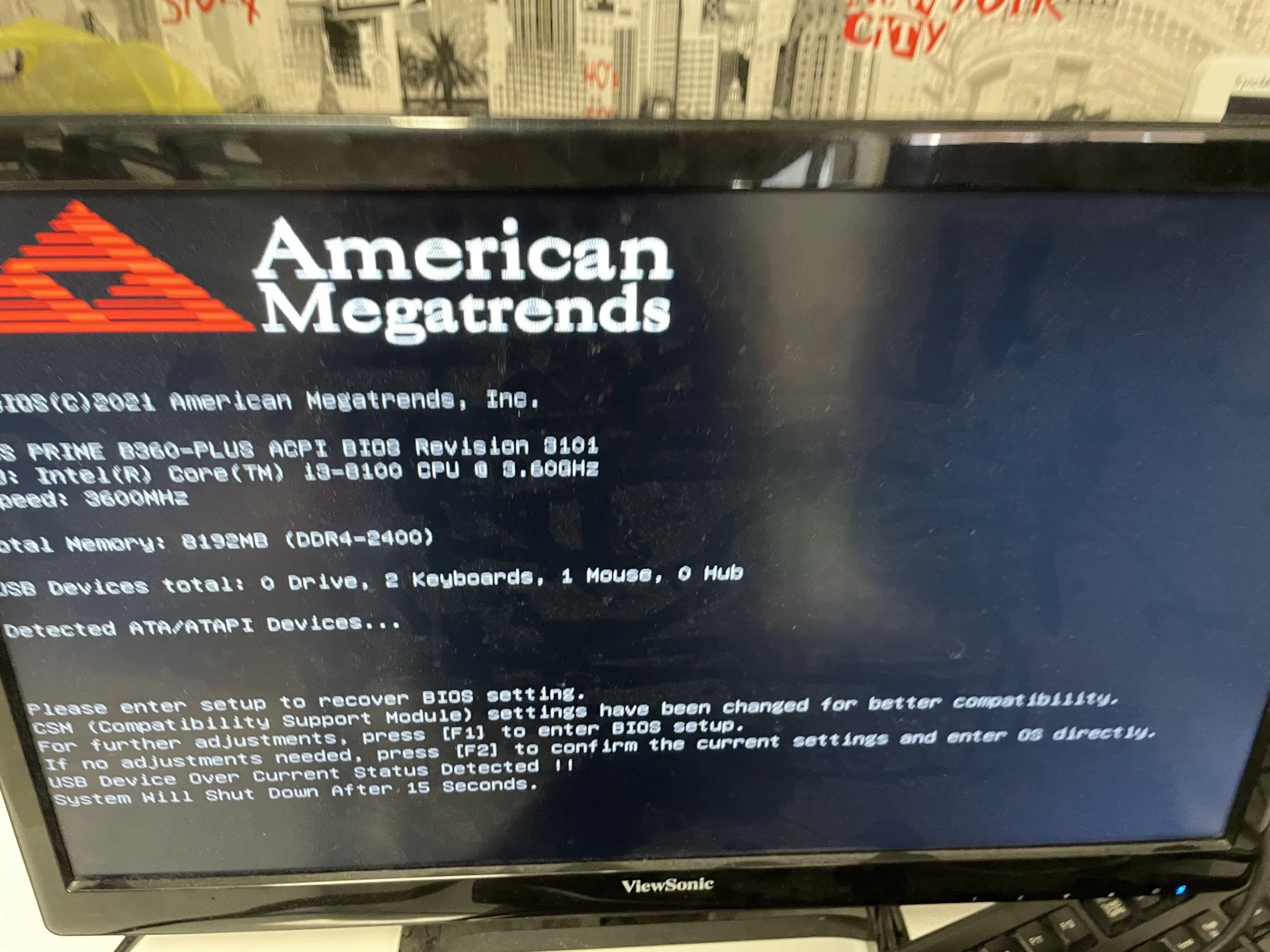

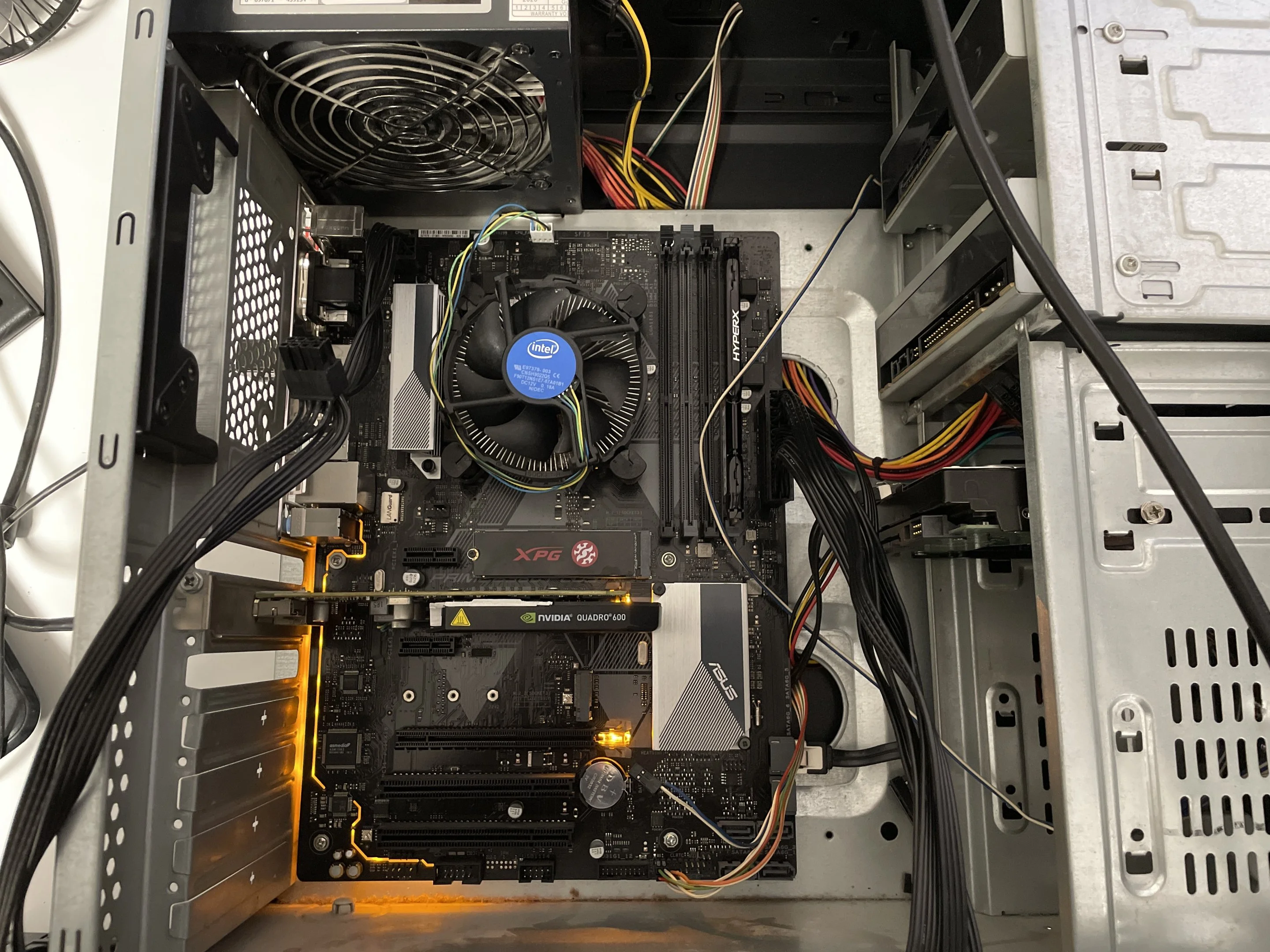

Elimde 500W bir PSU vardı onunla deneyeceğim.
550W bir PSU taktım ama sorun hala devam ediyor.
