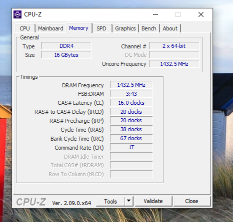

Herkese merhaba, geçtiğimiz günlerde forumdaki öneriyle birlikte ASUS Prime B450M-A II anakart aldım ancak yardımınıza ihtiyacım var. Bilgisayar toplama konusunda bilgi sahibi olmadığım için takması için bir bilgisayarcıya verdim. Şu anda bir sorun yok bilgisayar çalışıyor ancak XMP açınca hata uyarısı veriyormuş ve RAM'lerin 2133MHz'de çalıştığını söyledi. Normalde 3000'de çalışması gerekiyor. Bu akşam bilgisayarı almayı planlıyorum ancak RAM'lerin nasıl 3000 yapılacağı konusunda hiçbir fikrim yok. Şuraya gir şunları ayarla şeklinde yardımcı olabilir misiniz? Aldığımda kendim halledebilir miyim? A320M S2H anakartımda 3000'de çalışıyordu. (doğru hatırlıyorsam CPU-Z'de 1496 MHz yazıyordu.)

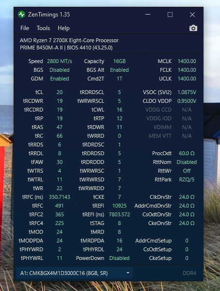

2800 yaptım dedi, şu anda değerler bu şekilde
Ekran görüntüsü paylaşırsan bir bakayım.

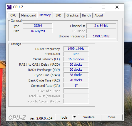

Bir öneriniz var mı? 2866 yaptım kendim şu an görseldeki gibi. 2933 yapınca mavi ekran aldım. :/

Bellekleri gri slotlara taktıktan sonra D.O.C.P'yi Profile 1 olarak seç. Değerlerde bir sıkıntı gözükmüyor.

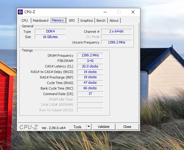

Bilgisayarcı bana gri slotlara taktığını söylemişti bende bu nedenle sürekli alternatif profiller MHz seçip duruyordum. Siz söyledikten sonra içime bir kurt düştü ve kasanın kapağını açtım. Siyah yere takmış... Gri slotlara taktım, her şey otomatik bir şekilde 3000'e ayarladım ve sorunsuz çalıştı! Çok teşekkür ederim. 🙏
