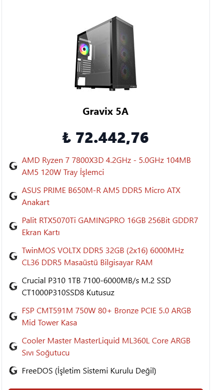

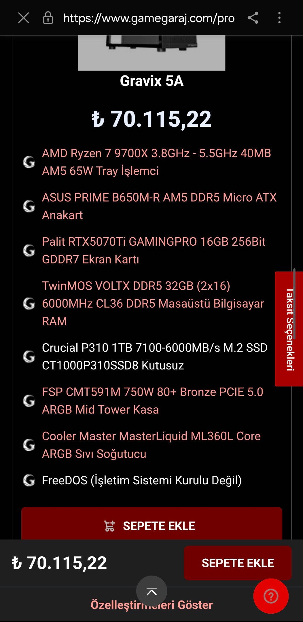

Bu arada 9700x ile 7800X3D arasında ki fark azalmış. 9700x olan versiyonun görselini aşağıya bırakacağım. 2.300TL farkla 7800X3D yapabilirsiniz, bütçeniz yetiyor ise.Gördüm evet hem 360mm desteği var hem de görüntü olarak biraz daha hoş duruyor sağ ol tekrardan.

Hocam ekstradan bütçe buldum tam istediğim olsun diye şu an sistem böyle bir kontrol edin isterseniz.
Ekstra bütçenize göre aynı SDD'nin 2TB versiyonunu ekleyebilirsiniz. Eklemesenizde olur anakartta yedek bir tane daha slot var zaten.Hocam ekstradan bütçe buldum tam istediğim olsun diye şu an sistem böyle bir kontrol edin isterseniz.
Eki Görüntüle 170173
Görsellik olsun derseniz aynı Ram'lerin RGB versiyonlarıda var (+370TL)
Son önerilerim bunlardır.
Bunlar haricinde muazzam sistem.
