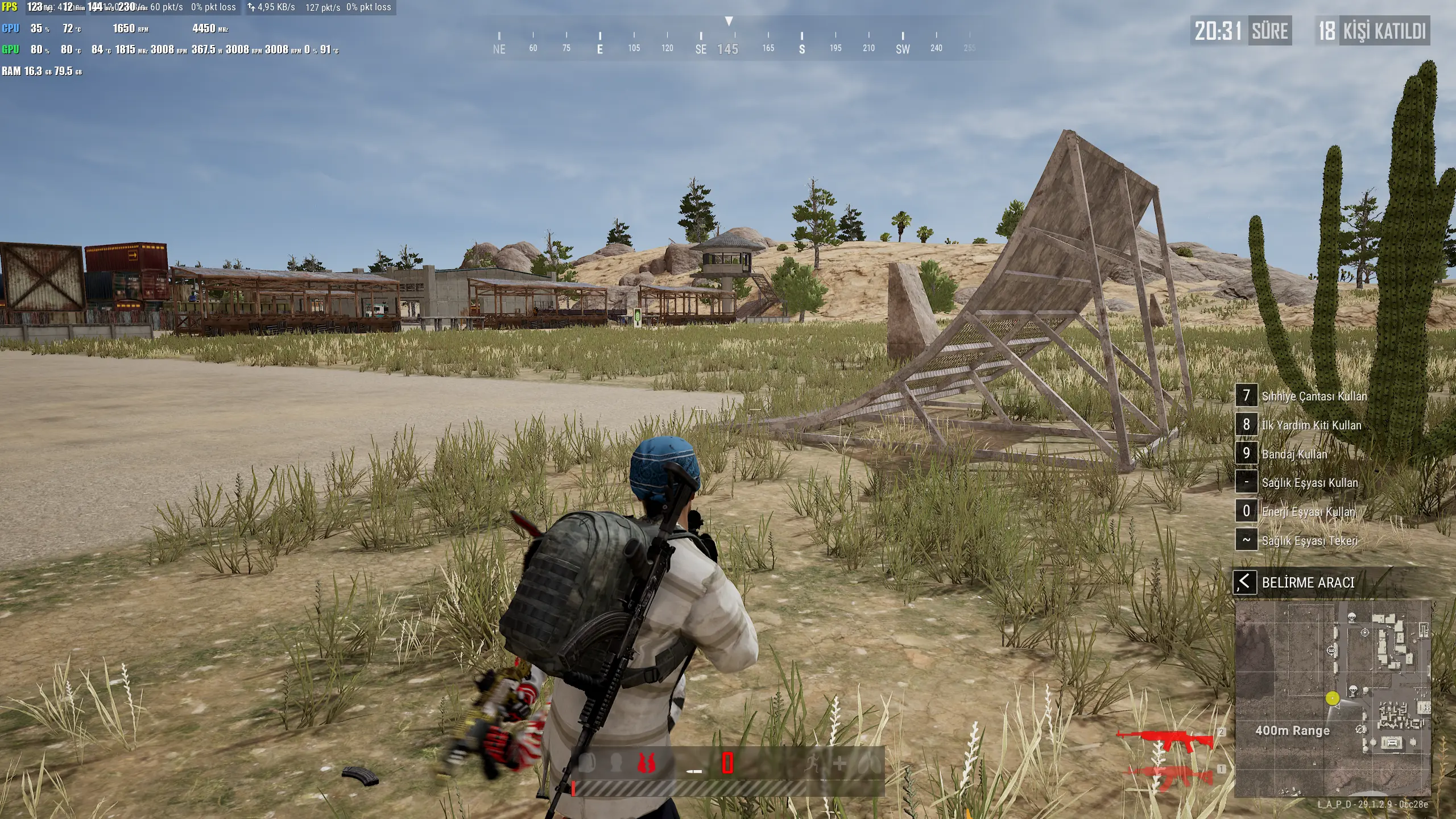

Bende ASUS 3090 OC versiyonlu kart var. Sorun şu ki bir ara bakım yapmıştım. Padleri de değiştirdim macunu yeniledim. Ancak fan hızı 3000 görüyor neredeyse her oyunda sesli çalışıyor. Hot spot 90 civarı. PUBG'den görsel atacağım sorun nedir sizce?

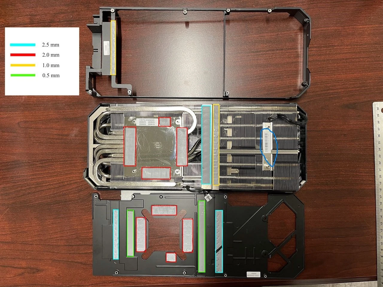

Mavi ile işaretlediğim alana 3mmlik pad ilave etmiştim. Aslında baskı yapıp değmiyor bile. Acaba ondan olabilir mi?

Büyük ihtimalle ondandır. Kalın ped taktığınızda soğutulması gereken diğer komponentler soğutucu bloğa tam temas etmeyeceği için daha yüksek ısılar ile karşılaşırsınız. Sizin durumunuzda bu VRAM'ler oluyor çoğunlukla. 2.5 mm ped ile değiştirip tekrar bakın.

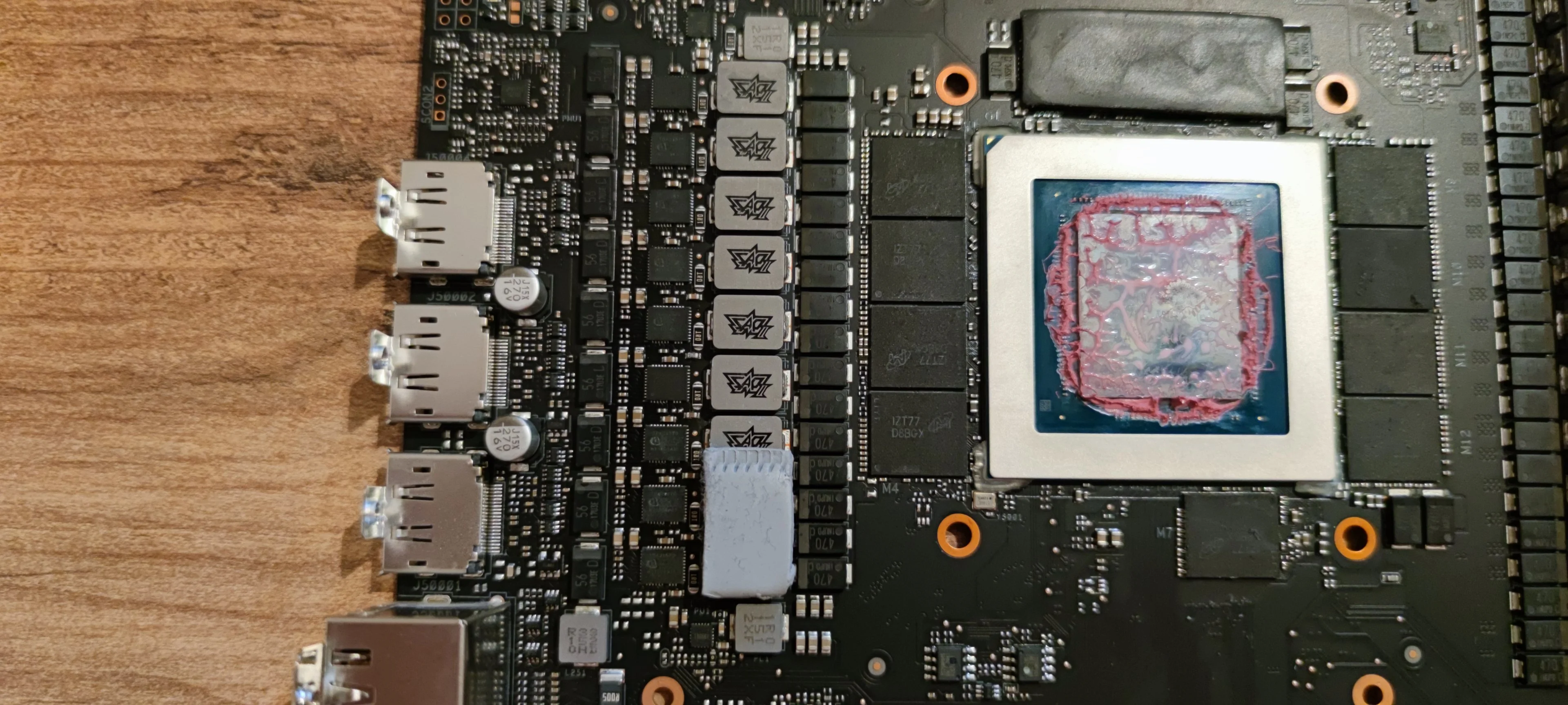

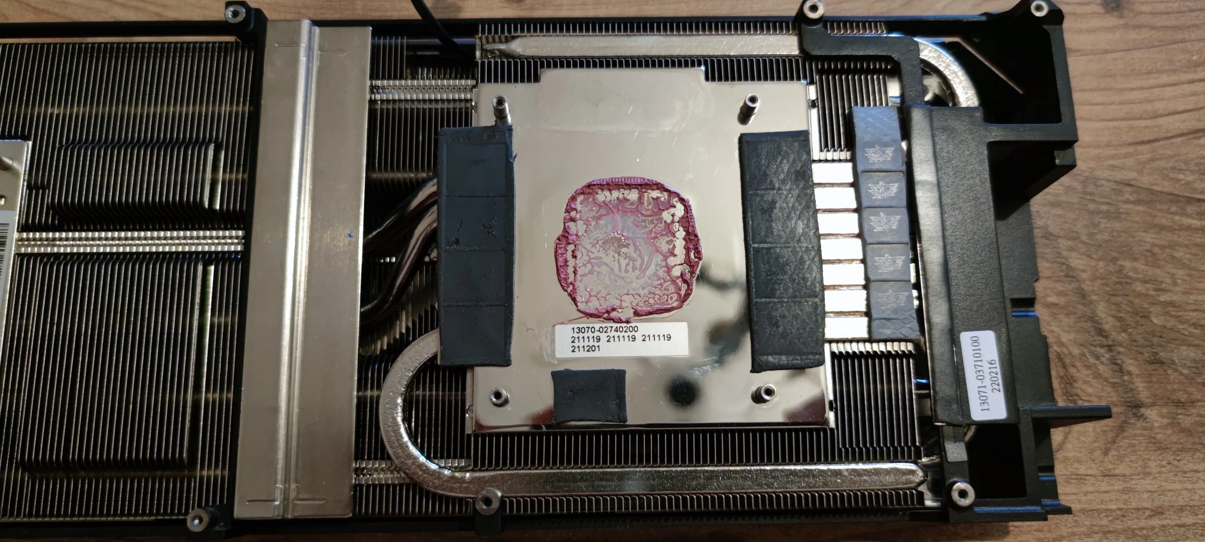

Padleri çıkardım. Sanırım kalın gelip kartı bükmüş. Bu şekilde:

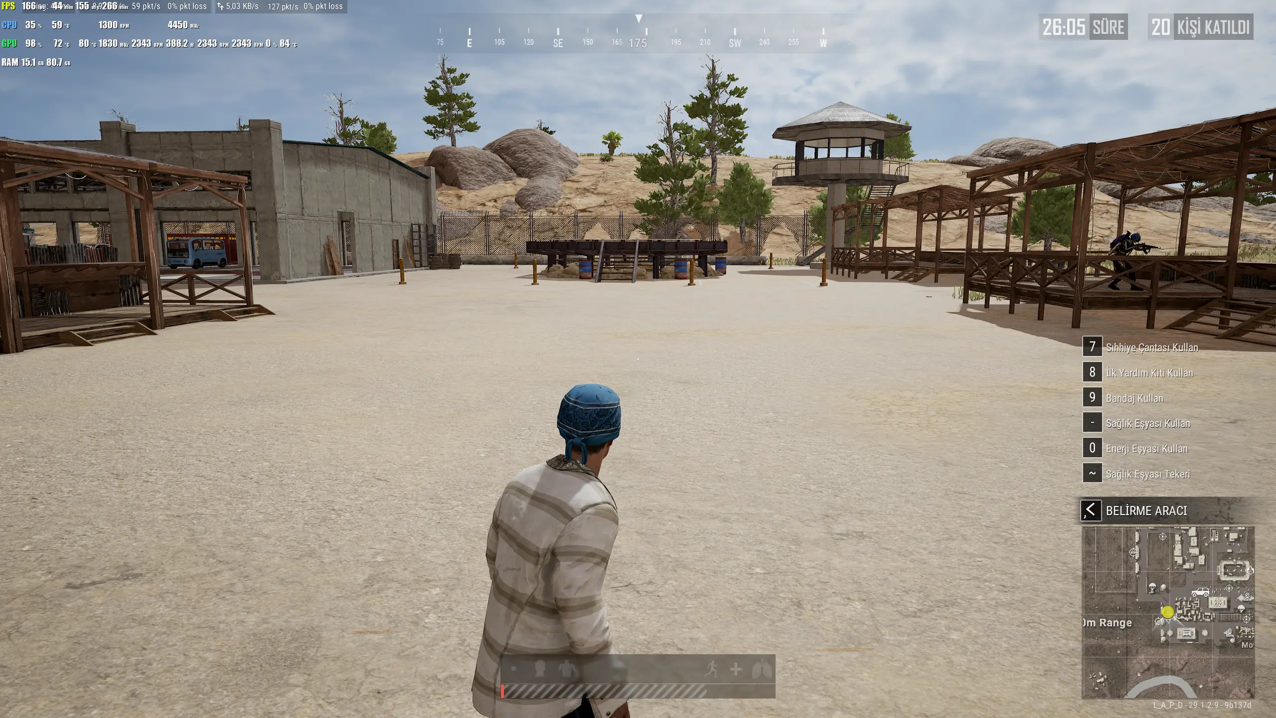

Sonrasında sonuçlar bu şekilde:

Sonuçlar daha iyi. Orada RPM değerleri var mı çok incelemedim ancak, fan sesi nasıl?
PCB'nin bükülmesi çok sorun değil. Ama yine de bükülmeseydi daha iyi olurdu.
