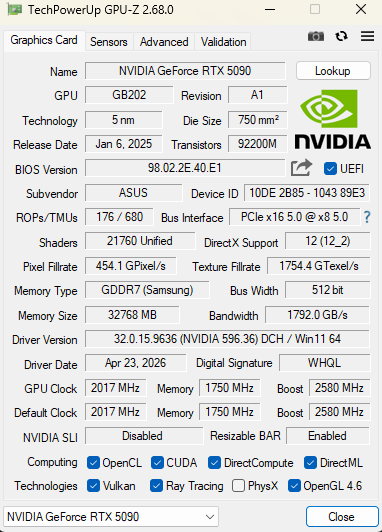

Yine bir ASUS hat paylaşım vakası sanırım. SSD'ler hangi slotlara takılı?
Şu an boşta olduğu için öyle diye hatırlıyorum.Kaç ay geçmesine rağmen yeni fark ettim.
Eki Görüntüle 246324
Bu neden boyle? Bunu nasıl duzeltiriz? Anakart ROG STRIX X870F. 2 tane Samsung 990 Pro var, biri Heatsinkli.

Birileri Reddit'te böyle yazmış.
SSD'yi alt portlardan birine taşımanı öneririm çünkü üst port, bant genişliğini ekran kartıyla paylaşıyor, böylece 16x'ten 8x videoya düşüyorsun. Alternatif olarak, alt port da alt tam PCIe slotuyla paylaşıyor. Ama orada 8x'ten fazlasına ihtiyacın olacak, ne kullanacaksın ki? Ve muhtemelen o slotta dahili video yakalama kullanmadığın sürece; ki bu sadece 16x hıza ihtiyaç duyabilecek bir şeydir, 8x SSD ve 8x sesin gayet iyi olduğu bir ses kartıdır.
Ve tam olarak gönderiye basmak üzereyken, her iki PCIe slotunun da 16x'te çalışamayacağını fark ettim. O zaman neyse artık.

O zaman yarin bi yerlerini degistireyim.

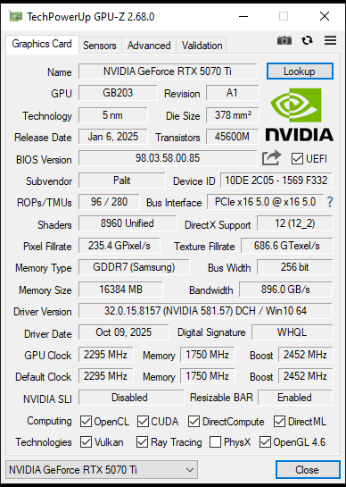

X670E Tomahawk da benim şu an 2 M.2 SSD 2 ekran kartı 1 capture card var. Ekran kartının üstündeki M.2 ile birincil ekran kartı PCI-e bölmüyor orada bir hata olmasın?

Cozdum. Soylenen gibi yaptim. Bir SSD'yi en asagidaki slot'a koydum. Bende M2-4'tu. Suan 16'da calisiyor.
Bundan hep anakart tavsiye konularında bahsettim kendi adıma aklıma geldikçe, öneri yapan arkadaşlara da hep bahsetmesini tembihledim. Tekrar anlatayım, MSI ve ASRock'ta kafa rahat olabilir. Onlar arka Rear I/O USB4 vs. ile paylaşım içerisindeler, USB portundan kısıyor yani.
ASUS ve Gigabyte ise ekran kartı slotundan kısıyor hattı, x16'dan x8'e düşüyor. Bunu lütfen öneri konularında sık sık dile getirelim. M.2_2 yuvası genelde kullanıldığında PCIe x16 Gen5 yuvası x8 kısılır. M.2_3 ya da M.2_4 portuna taşıyacaksınız. M.2_1 ve M.2_2 slotları CPU, M.2_3 ve M.2_4 slotları ise genelde çipset bağlıdır. Anakart Manuel'inden ilgili kısmı takip sağlayın. Detaylıca yazar. @Boromir
Bu mevzunun genel adı ise Lane Sharing, ASUS ve Gigabyte 100K'lık tepe model kartlarında bile mevcuttur. Her halukarda x16 GPU'yu x8 kullandırtıyor sana yani. M.2_2 boş kalacak ya da tüm portları doldurmayacaksın. Başka çözüm yok.
Kağıt üzerinde %1-3'lük bir fark yaratır, x16 kart x16 slotta kullanılmalı. Yine de boş yere hat kısmanın anlamı yok, bazı senaryolarda AM5 sokette Drop sebebiyet veriyor.
