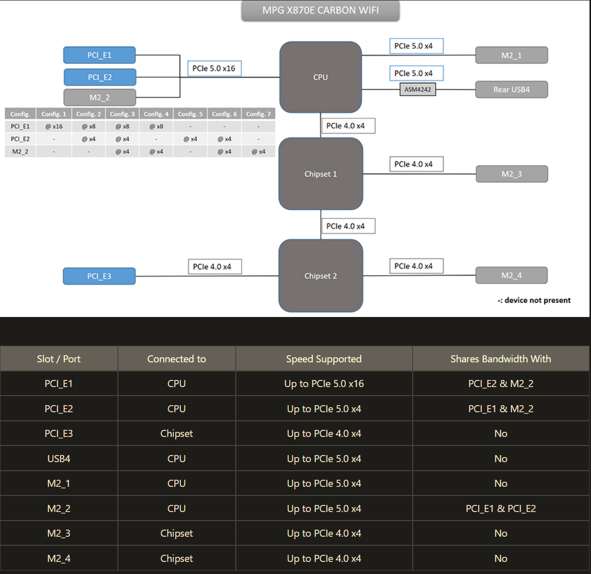

Evet dediginiz gibi. Lane Sharing muhabbeti. Benim taktigim slotta M2-2 oluyordu bu, lane sharing varmis x8'e dusuruyorumus. Ogrenmis oldum. Hemen test ettim dediginiz gibi buyuk bir fark yok ama tabii ki neden x16 olmasin. Halletmis olduk.Bundan hep anakart tavsiye konularında bahsettim kendi adıma aklıma geldikçe, öneri yapan arkadaşlara da hep bahsetmesini tembihledim. Tekrar anlatayım, MSI ve ASRock'ta kafa rahat olabilir. Onlar arka Rear I/O USB4 vs. ile paylaşım içerisindeler, USB portundan kısıyor yani.
ASUS ve Gigabyte ise ekran kartı slotundan kısıyor hattı, x16'dan x8'e düşüyor. Bunu lütfen öneri konularında sık sık dile getirelim. M.2_2 yuvası genelde kullanıldığında PCIe x16 Gen5 yuvası x8 kısılır. M.2_3 ya da M.2_4 portuna taşıyacaksınız. M.2_1 ve M.2_2 slotları CPU, M.2_3 ve M.2_4 slotları ise genelde çipset bağlıdır. Anakart Manuel'inden ilgili kısmı takip sağlayın. Detaylıca yazar. @Boromir
Bu mevzunun genel adı ise Lane Sharing, ASUS ve Gigabyte 100K'lık tepe model kartlarında bile mevcuttur. Her halukarda x16 GPU'yu x8 kullandırtıyor sana yani. M.2_2 boş kalacak ya da tüm portları doldurmayacaksın. Başka çözüm yok.
Kağıt üzerinde %1-3'lük bir fark yaratır, x16 kart x16 slotta kullanılmalı. Yine de boş yere hat kısmanın anlamı yok, bazı senaryolarda AM5 sokette Drop sebebiyet veriyor.

Gerçekten bende bir şey daha ogrenmis oldum. Baksamam sansa hic haberim olmayacakti. Neyse Allah'tan cozduk. Sevgiler Saygilar.28 tane hat var PCI 5.0 için.
Carbon Hat paylaşımı : Anakartı almadan önce bunları inceleyip aldım ben misal.
Eki Görüntüle 246400
Eki Görüntüle 246407
