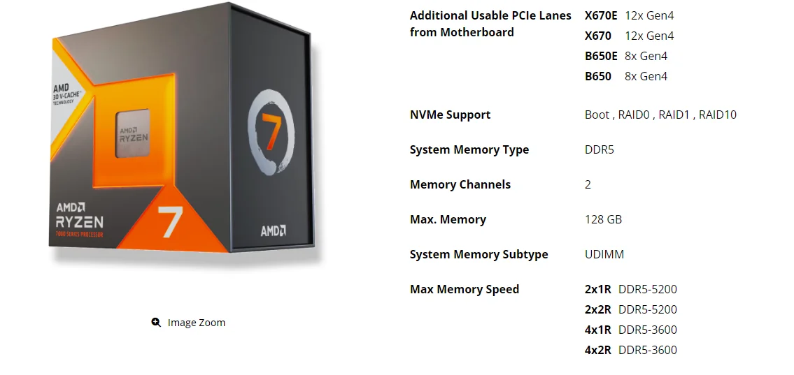

- 1.4 AMD dökümentasyonlarına göre AM5 platformu bellek frekans desteği:

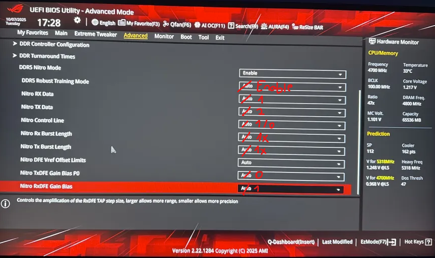

- 10 AM5 DDR5 BIOS NITRO Mode ayarları nelerdir?

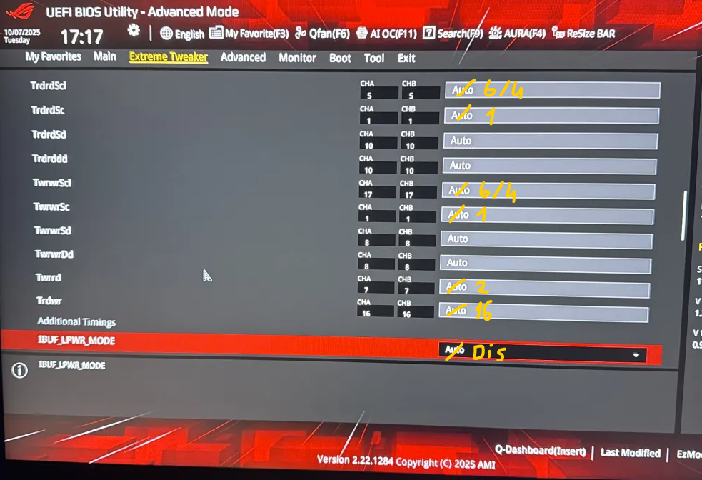

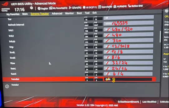

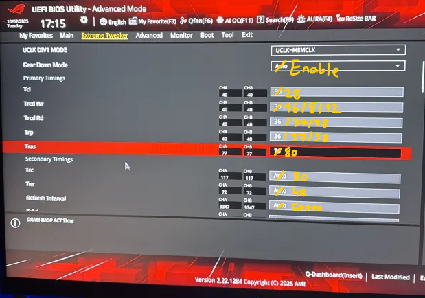

- 13 AM5 ASUS kartlarda 6000 MT/s Hynix H-die için Timing ayarları

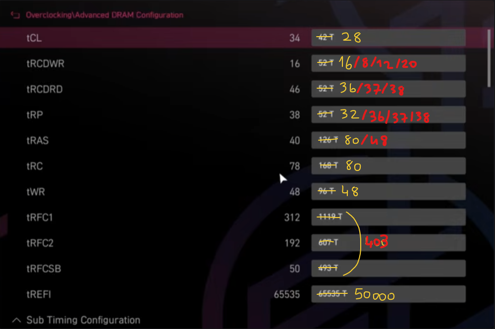

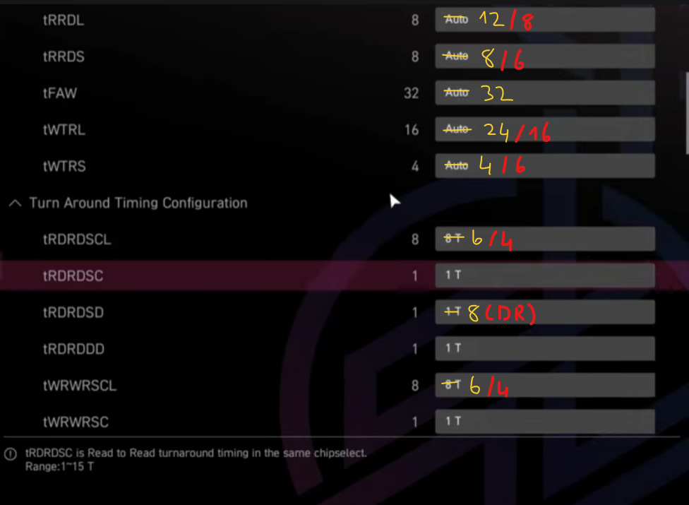

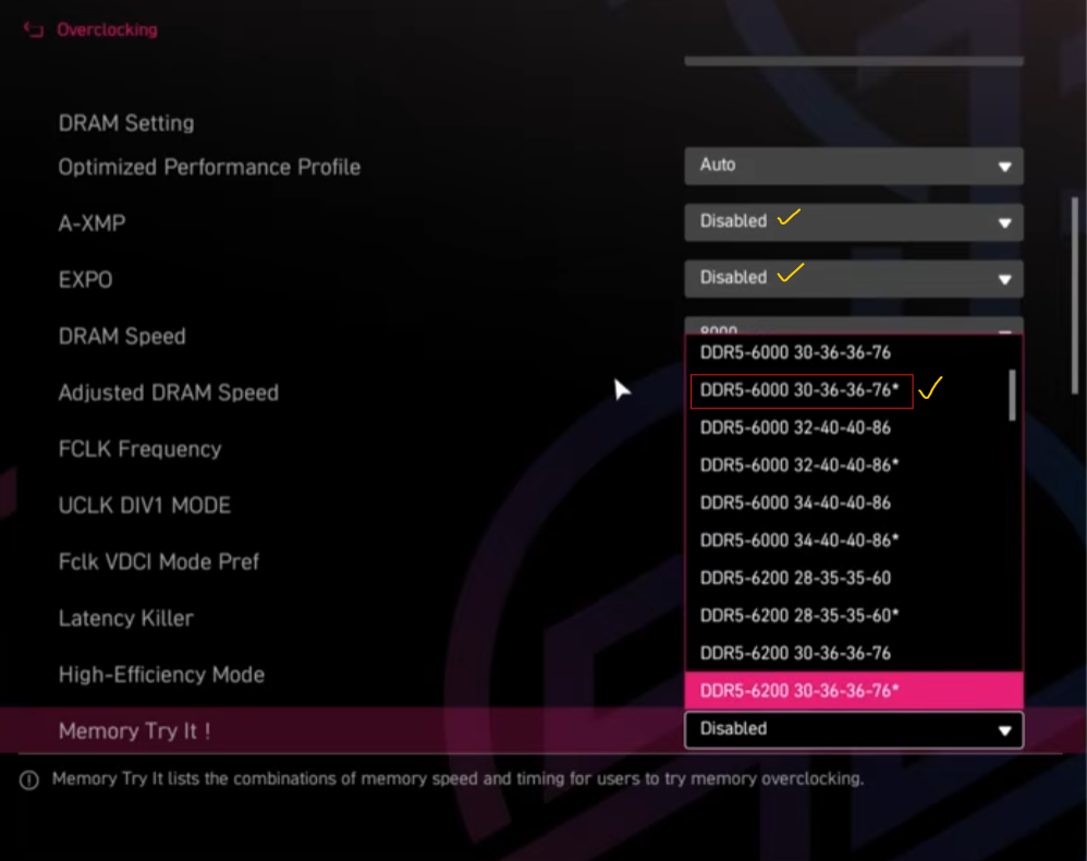

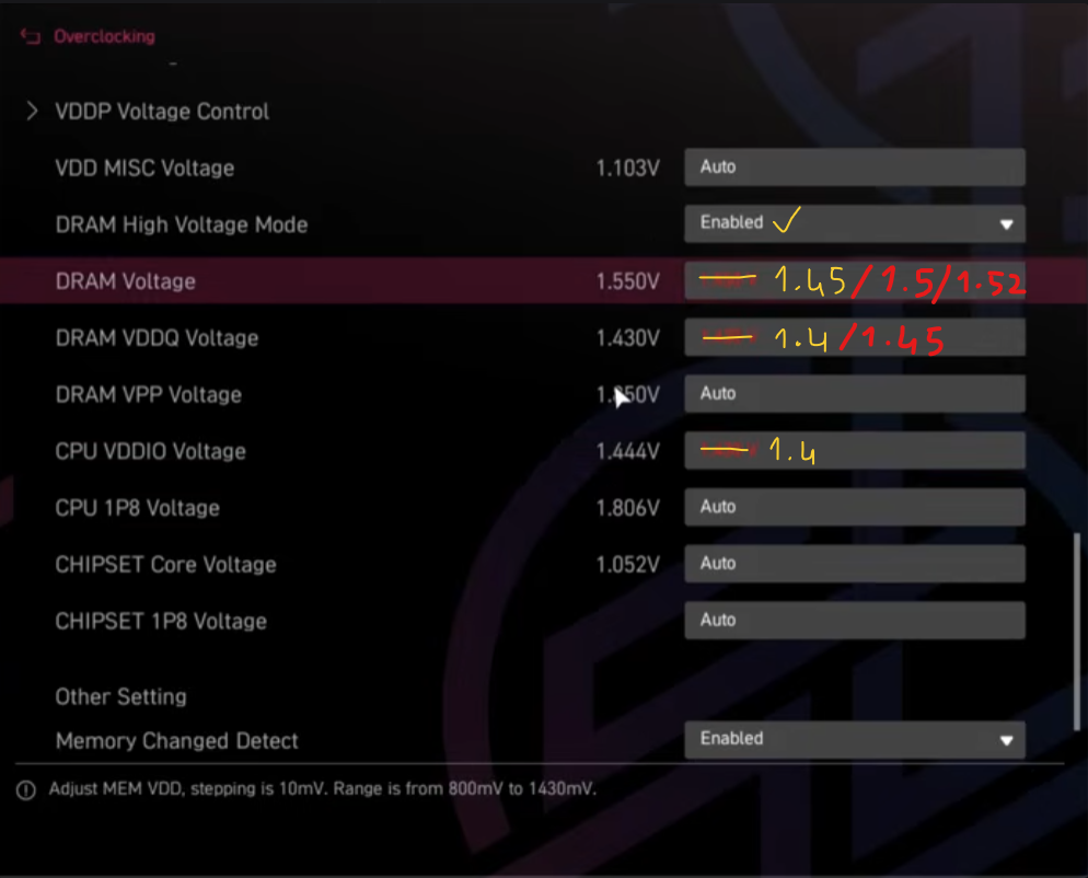

- 14 AM5 MSI kartlarda 6000 MT/s Hynix A-die/H-die 1:1 mod Tuning ayarları

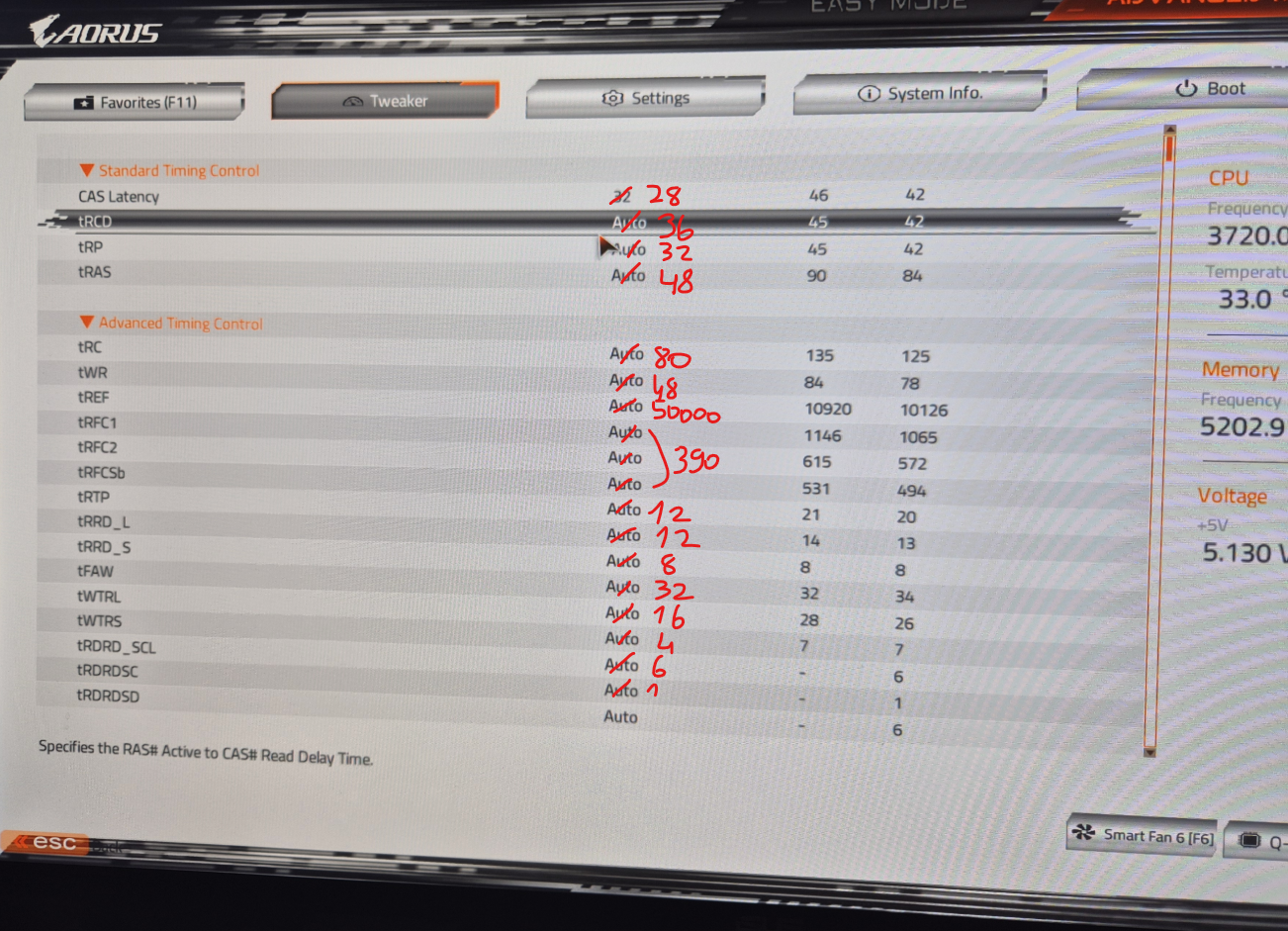

- 15 AM5 Gigabyte kartlarda 6000 MT/s 1:1 mod Tuning ayarları

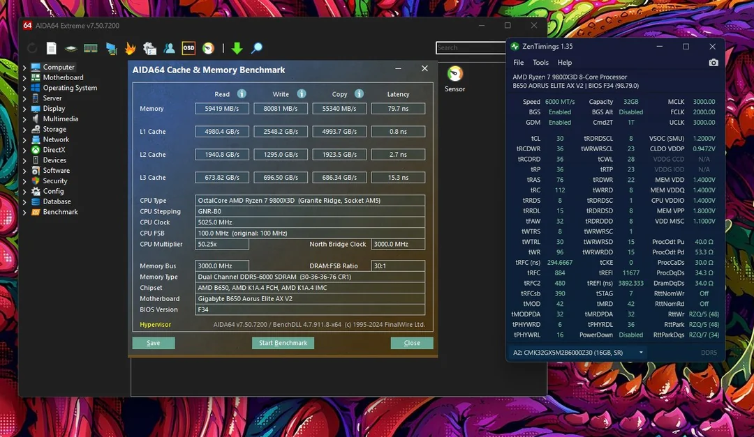

AM4teki 1:1:1 oran AM5'te Normal koşullar altında ve optimum senaryoda Mümkün değildir. 1:1:1 orandan kasıt ''UCLK=MCLK=FCLK'' olmasıdır. FCLK, Interconnect frekanstır. 1:2 modda UCLK=FCLK ancak olabilmektedir. 1:1 modda 6000 MT/s'de UCLK 3000 MHz iken FCLK 2000 MHz'dir. FCLK ve UCLK arasındaki 2:3 oran burada geçerlidir. Çiplette şu an için FCLK limiti 2233'tür, APU monolitik Die'lar 2600 MHz bandını verebilmektedir.
6000 MT/s için konuşacak olursak FCLK 2000 MHz'nin 2:3 oranından söz etmiştik. FCLK 2000 MHz, AM5'te dip değerdir. O yüzden FCLK minimum 2100 MHz ayarlamaya özen gösteriniz. Sadece test ederken FCLK kaynaklı hataları dışlamak adına 2000 MHz bırakmak uygundur. Aynı şekilde 8000 MT/s 1:2 modda UCLK=FCLK=2000 MHz olacağı için orada da bu şekilde bırakmak uygundur. 6000 MT/s için 2000 MHz yerine 2100-2233 MHz aralığını stabillik durumuna göre denemeniz gerekmektedir. FCLK denemeleri en son aşamada ele alınmalıdır.
6200 MT/s için 2:3 oran olması adına FCLK 2067 MHz bırakılmaktadır. Çipiniz eğer 2167 FCLK değerini stabil verebiliyorsa 2067 MHz'deki 2:3 oran kaynaklı Latency düşüşünü tolere edecek ve ekstra Bandwidth artışı yakalayacaksınız. 6200 MT/s özelinde 2067 ile 2167 FCLK Latency olarak çok yakın sonuç vermektedir. 2200 FCLK ise hem Latency hem Bandwidth yönü ile 6200'de en iyi seçenektir.
6400 MT/s'de ise durum farklıdır. Burada ise 2:3 oran 2133 MHz ile sağlanmaktadır. 2200 FCLK ise 6400'de ekstra Bandwidth artışı sağlayıp negatif yönde Latency'i yükseltmektedir. 2233 MHz açabilen Unicorn çiplerde 2133 ile 2233 FCLK arasındaki Latency farkı minimal olup 2233 FCLK tek başına tek CCD teorik bant genişliğini fullemeye yetmektedir.
AM5 1:1:1 altın oran:

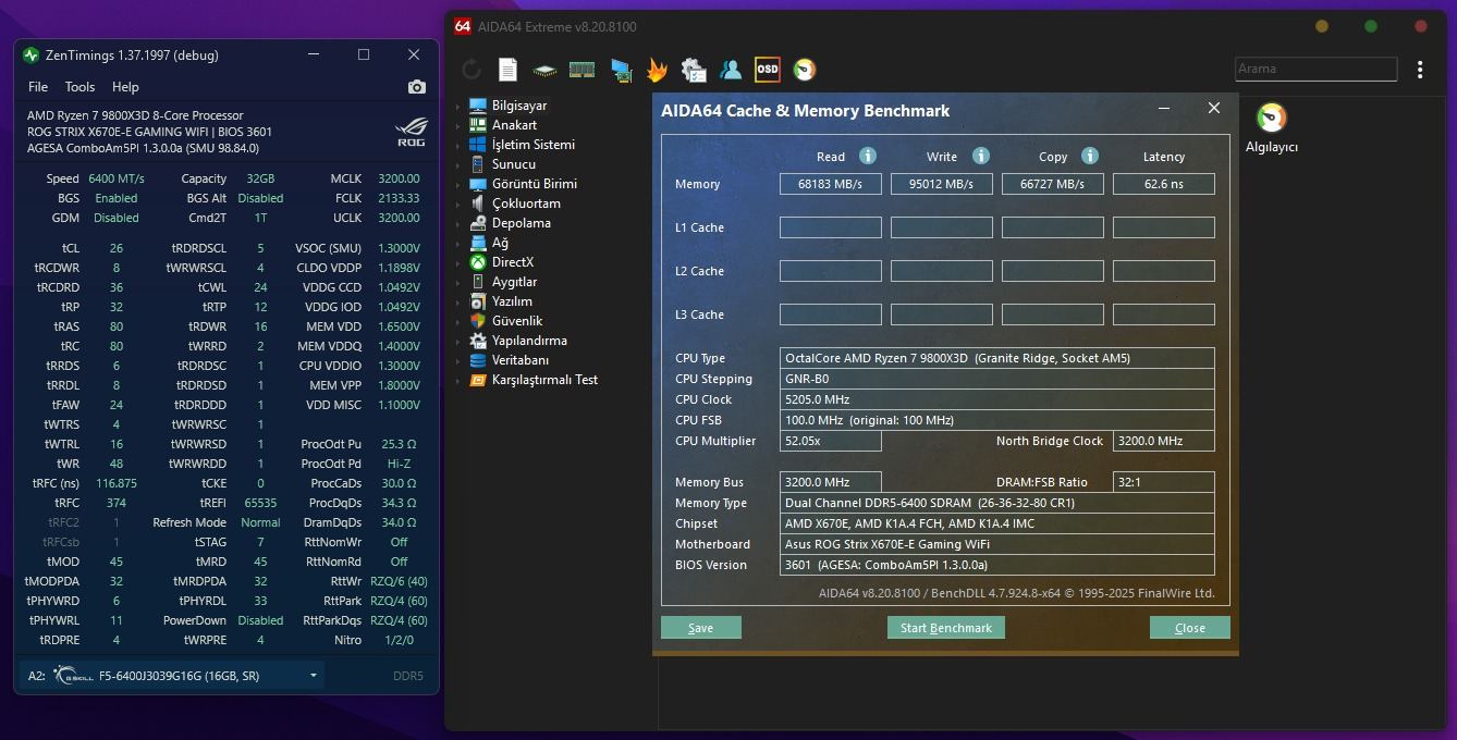

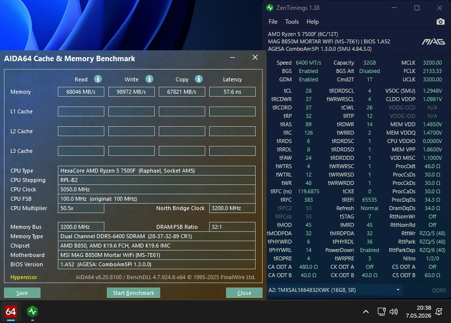

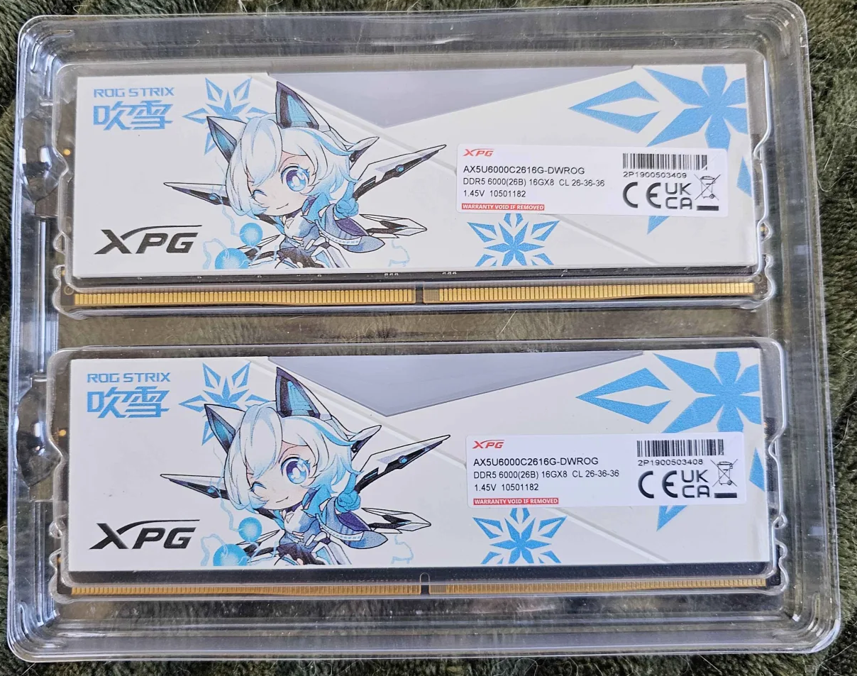

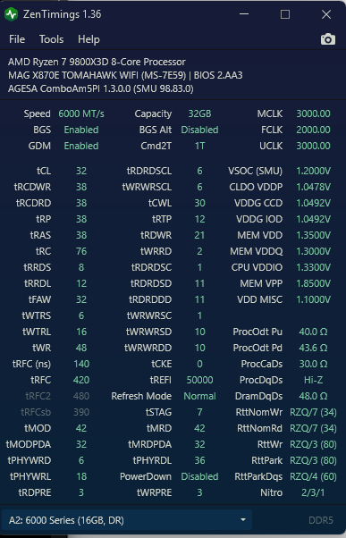

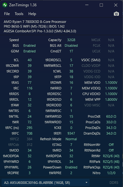

6000 MT/s CL26-36-36 1.4V, 2x16 GB Hynix A-die SR:

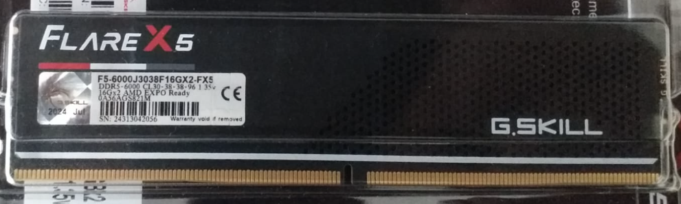

G.Skill Flare X5 2x16 GB, 21A:
G.Skill Flare X5 2x16 GB, 21M:

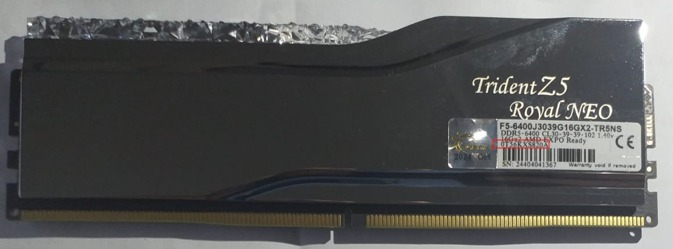

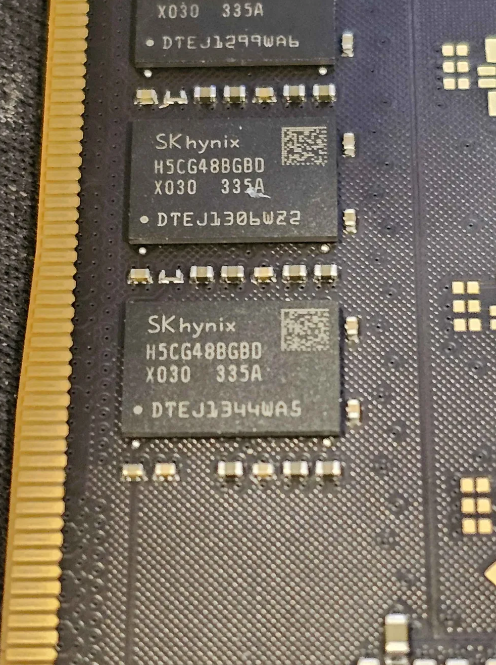

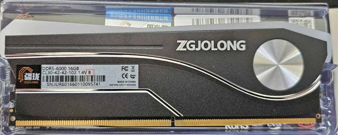

Satın almadan önce ise sadece modüller hakkında fikir sahibi olunabilir. Bu da anakart sitelerinde, ilgili QVL kısmını kontrol etmekle ancak mümkündür. Ancak %100 doğruluk payı maalesef ki yoktur, belirtildiğinin aksine bambaşka modül denk gelebilir. Firma o an için ne ile binlediyse o şekilde size ulaşacaktır. Şans faktörü devreye girer, 5200-5600 MT/s aralığı için çip tayini yapmak imkansıza yakındır. Sadece 5600 CL28 modüllere Hynix olduğu kesin Gözüyle bakılabilir. Onun haricinde 6000 MT/s CL30 1.35-1.4V modüller Kesinlikle Hynix olmak zorundadır. 6400 MT/s CL30 1.4V modüller A-die olduğu kesin olmakla beraber 6000 MT/s CL30 modüllerde bu garanti maalesef ki yoktur. 6000 MT/s CL28 modüller ise çok yüksek oranda A-die binlenmektedir.
Bazı firmalar, Kingbank ve KLEVV buna örnektir, modüllerin Hynix ile binlendiğini net şekilde belirtmektedir. KLEVV(Essencore) ise SK Hynix yan kuruluşudur. KLEVV ve Kingbank harici modüllerin SK Hynix ile net şekilde binlendiğini anlamak çok kolay değildir. Frekans ve gecikme değerleri göz önüne alınarak ancak tahminde bulunmak mümkündür. G.Skill ve Corsair modüllerde ise barkod yöntemi halen daha geçerliliğini korumaktadır.
Bazı Corsair modüller ise Renesas PMIC kullanmaktadır. 6000 MT/s CL30 Hynix A-die ya da M-die olsalar dahi onlarda 1.435V PMIC Lock mevcuttur. Bu koşullar altında Hynix çip almanın hiçbir avantajı olmayacaktır, AM5 platformunda o sebepten dolayı Corsair 6000 MT/s CL30 modüller popülaritesini yitirmiştir. Dominator serisi bunun dışındadır, orada voltaj kilidi bulunmamaktadır. Bahsi geçen seri ''Vengeance'' serisidir.
Kingbank'in ''DDR5 RAM Use'' kısmında bahsettiği üzere AM5 ve D5 platformunda A2 ve B2 slotlarında öncelik vardır. A1-B1 slotlarında 6000 MT/s AM5'te ihtimal dahilinde olmayacaktır. Boot sorunları yaygındır. First slot, Slot 2 ve Slot 4(A2-B2) olarak geçmektedir. Bu slotlarda öncelik vardır, A1-B1 geri planda bırakılmıştır.

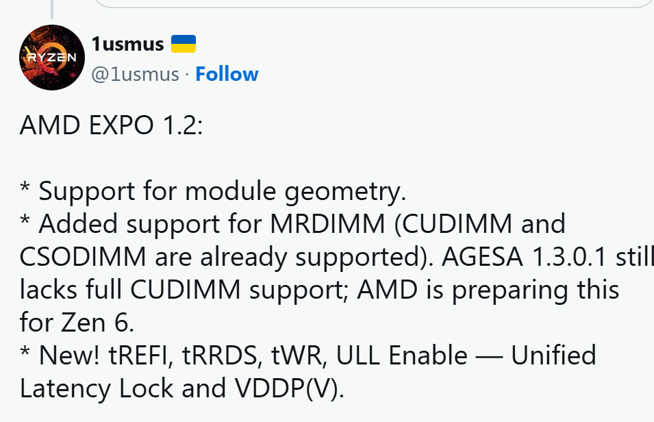

EXPO I genellikle sadece Primary Timing ve temel voltajları uygular. EXPO II ise buna ek olarak bazı Secondary Timing değerlerini de devreye alır. ASUS özelinde bulunan EXPO Tweaked profili ise daha agresif davranarak tREFI gibi bazı parametreleri maksimum seviyeye(AM5 platformunda 65.535) çekmektedir. Ancak bu tarz agresif profiller her sistemde aynı stabiliteyi garanti etmez.

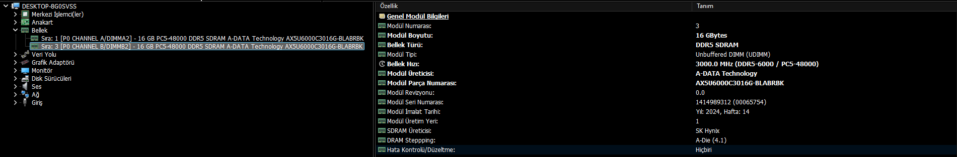

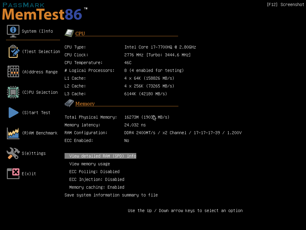

RAM’lerde gördüğümüz SPD(Serial Presence Detect), modül üzerinde bulunan küçük bir EEPROM çipinde saklanan teknik bilgiye verilen addır.
Sistem ilk açıldığında(POST aşamasında) BIOS, bu SPD verisini okuyarak RAM’in desteklediği frekansları, timing değerlerini, voltaj gereksinimlerini ve üretici bilgilerini otomatik olarak algılar. Yani sistemin RAM’i tanımasını sağlayan temel kaynak burasıdır.
EXPO/XMP profilleri de yine bu SPD çipi içine yazılmış hazır ayar profilleridir. BIOS’tan EXPO/XMP seçtiğinizde aslında Manuel ayar yapmak yerine SPD içindeki bu hazır profili yüklemiş olursunuz.
CPU-Z gibi yazılımlardaki SPD sekmesi de doğrudan bu çipte kayıtlı verileri gösterir. Burada JEDEC standart profilleri, varsa EXPO/XMP profilleri ve modüle ait detaylı teknik bilgiler görülebilir.

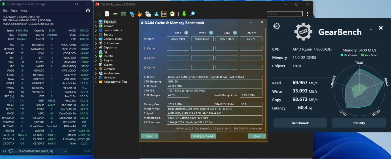

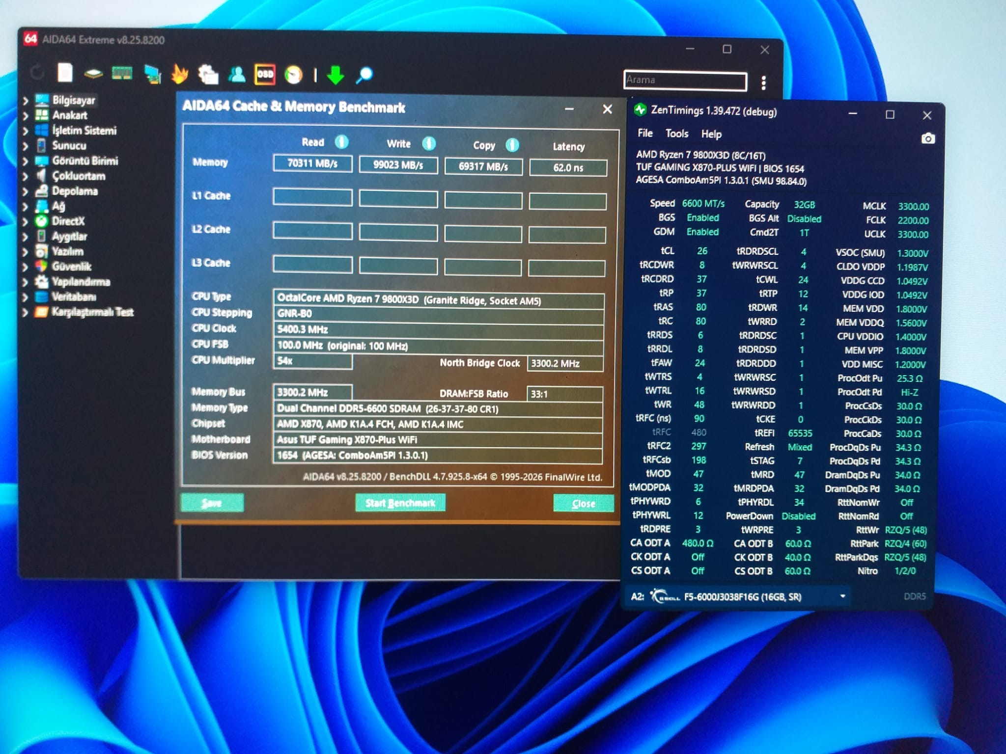

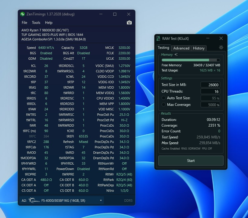

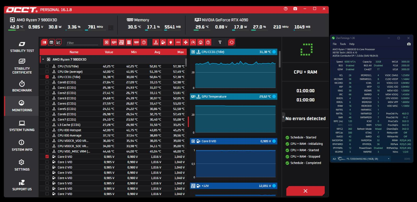

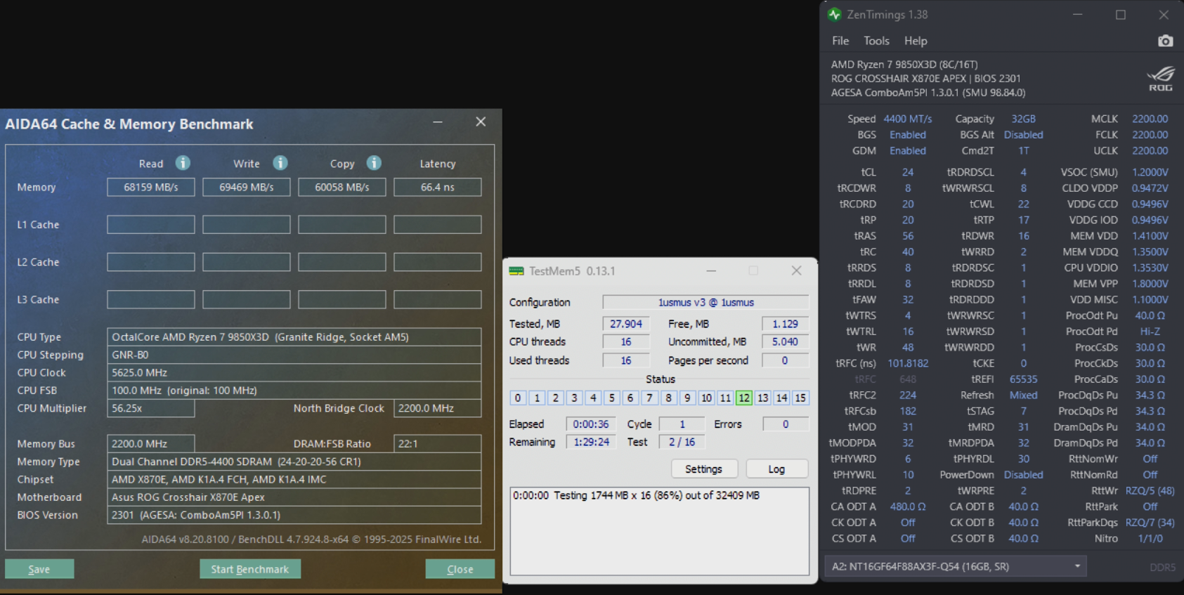

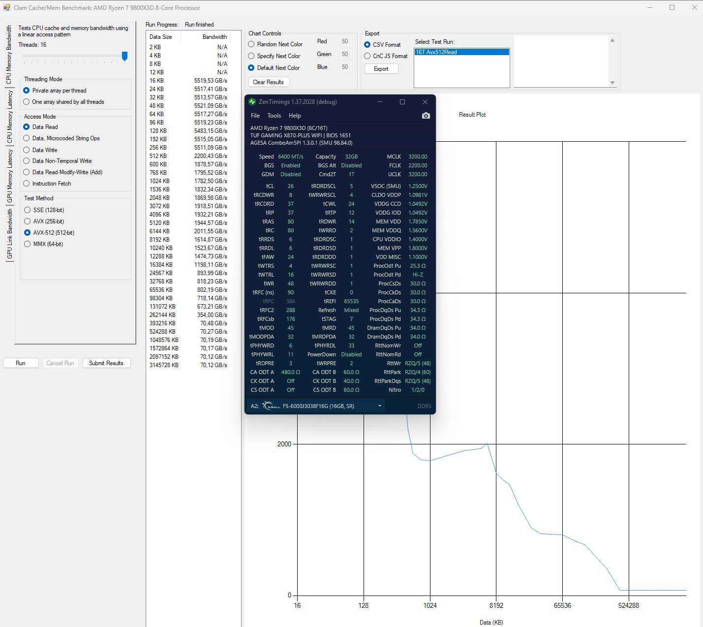

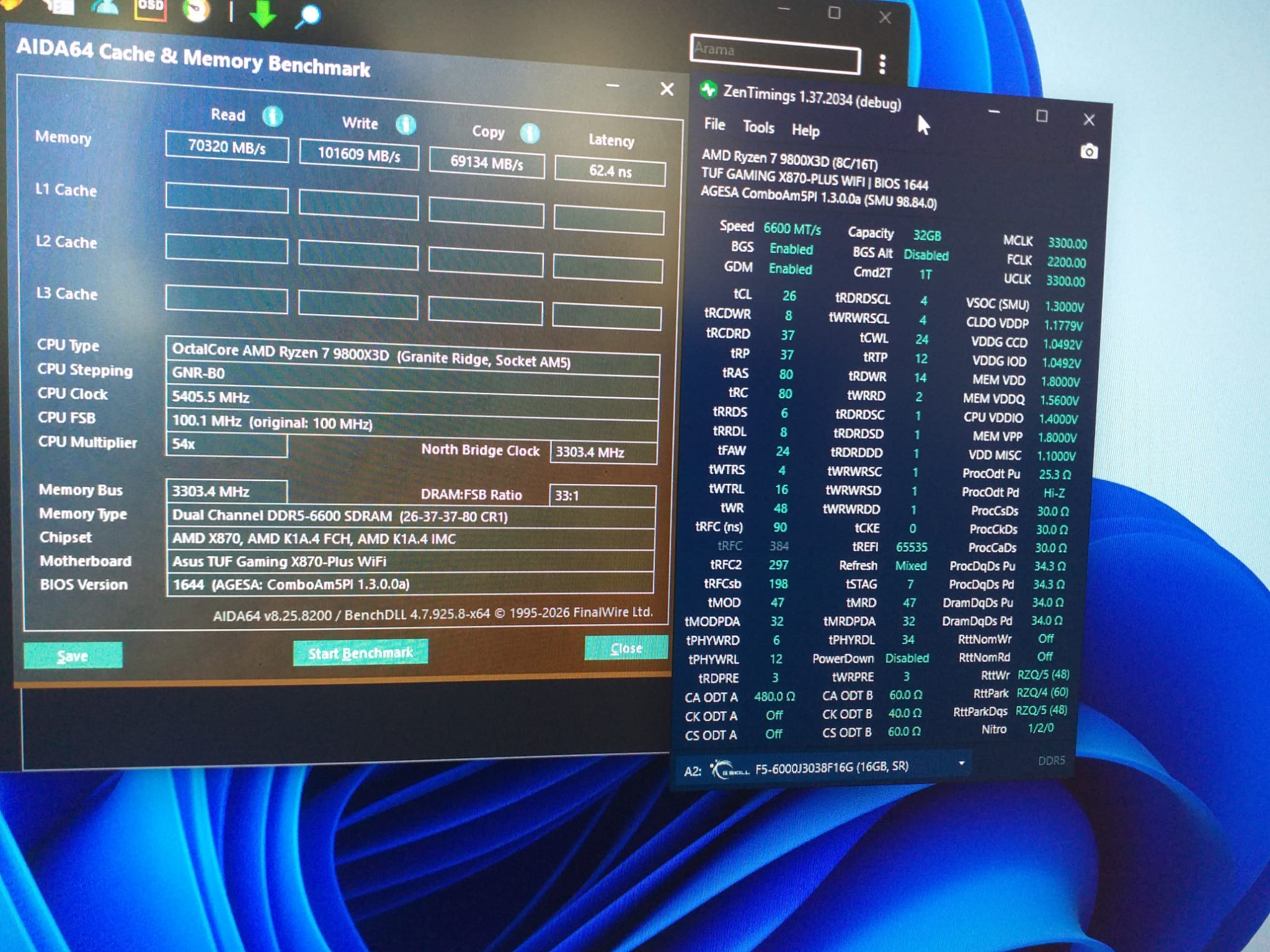

Buna ek olarak, AM5 platformunda güncelde ZenTimings gibi araçlar üzerinden sadece SPD verisini değil, aynı zamanda DIMM telemetri bilgilerini de görüntülemek mümkündür. Bu sayede modülün anlık voltaj değerleri, sıcaklık sensörleri, uygulanan Timing ve parametreler gibi daha detaylı verilere de erişilebilir.

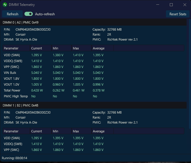

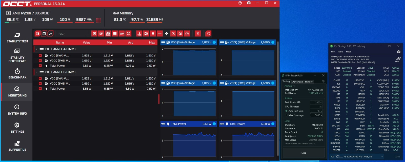

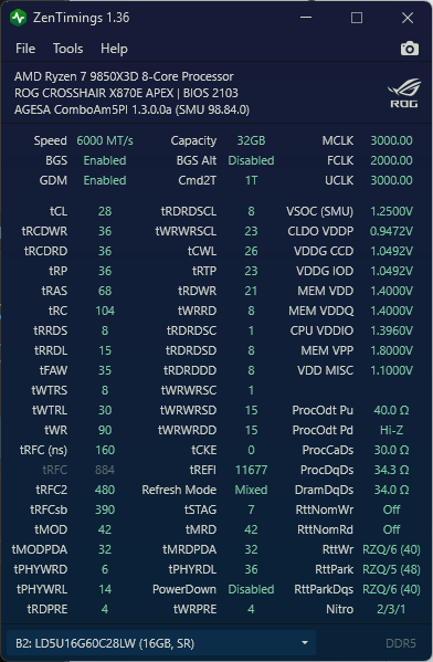

DIMM Telemetri:
Windows Defender, Winring0 Driver Blacklist aldığından ötürü ZenTimings, Fan Control, OpenRGB gibi yazılımları şu an için kullanabilmek adına PawnIO kurulması gerekmektedir. Lütfen bu adımı atlamayınız. Programı açtığınızda kendisi ilgili adımdan size söz edecektir, ''No'' basmayınız. Arka planda herhangi bir Anti-Cheat yazılımı açık bırakılmamalı, Vanguard geçici olarak kapatılmalı ve başlangıç programlarından devre dışı bırakılmalıdır. FACEIT AC ise geçici olarak silinmesi gerekmektedir, yoksa hiçbir türlü programa değer okutmamaktadır, bilginize. Geçici olarak bu adımları uygulamayı unutmayın, Tuning işlemi bitiminde eski düzeninize geri dönebilirsiniz. ZenTimings muadili olarak şu an için AM5'te güvenilirliği kanıtlanmış hiçbir yazılım bulunmamaktadır, yani bir alternatifi mevcut değildir. En detaylı değerleri ve SPD Info görebildiğimiz yazılım şu an için budur. AM5'te mihenk taşıdır.

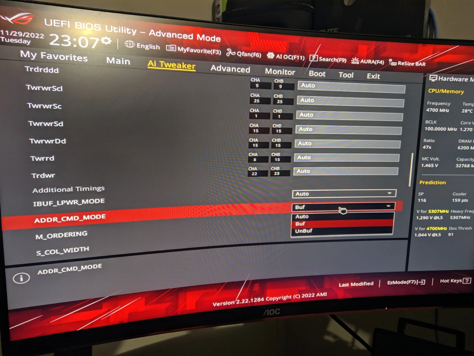

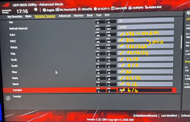

''Bunu anlamanın tek yolu var. Bank Refresh Mode NORM(Normal), diğer adıyla M_ORDERING NORM, ve DRAM Frequency 6000 MT/s iken tRFC1 değerini 390 giriniz. Eğer ki Boot ederse A-die'dır. Etmez ise M-die'dır. Akabinde 420 tRFC'yi de deneyiniz. Bazı A-die modüller 390(130ns) tRFC vermekte sıkıntı çekmekteler.
Auto Train algoritması artık NORM yerine Mixed olduğundan tRFC yöntemi şu anki algoritmada geçersizdir. NORM Mode çekmeniz lazımdır anlamak adına.
Mixed Mode için ise yöntem şudur, Mixed Mode aktif iken 6000 MT/s'de tRFC2 300, tRFCsb 210 girin. Eğer ki Boot ederse %100 M-die'dır, aksi ispat edilemez. Etmezse de A-die olduğu kesinleşir. Mixed Train algoritması M-die için geçerlidir, Mixed algoritmasında en iyi verimi M-die ile alırsınız. Intel'de de bu şekildedir DDR5'te. Bu hususta bir değişiklik yoktur, çip ile alakalı bir durumdur. A-die modüller, M-die kadar Mixed performansı iyi olamamıştır.''
Hynix modüllerde çip tayininde %100 geçerli tek metot Şu an için budur.

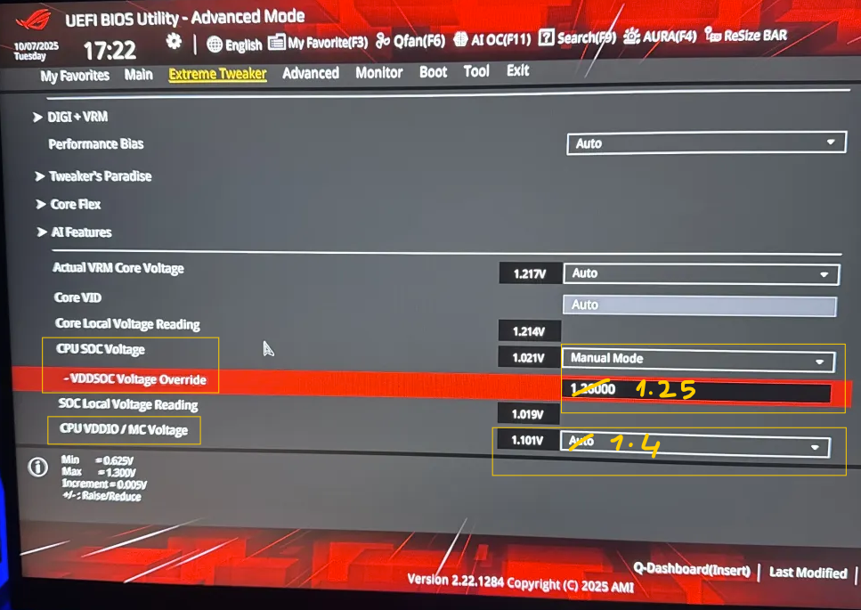

2x16 GB 6400 MT/s 1:1 mod açamayan bir IMC, örneğin daha düşük bir voltajda(VSOC) 1x16 6400 MT/s 1:1 açabilir. Bu kısım 2 DPC kart için geçerlidir. 1 DPC'ye benzer senaryoyu bu şekilde yaratabilirsiniz. 4 DIMM ve DR modüller, IMC'yi ciddi anlamda zorlamaktadır. 4 DIMM, herhangi bir anakartta AM5 için şu anki koşullarda uygun seçenek olamayacaktır.

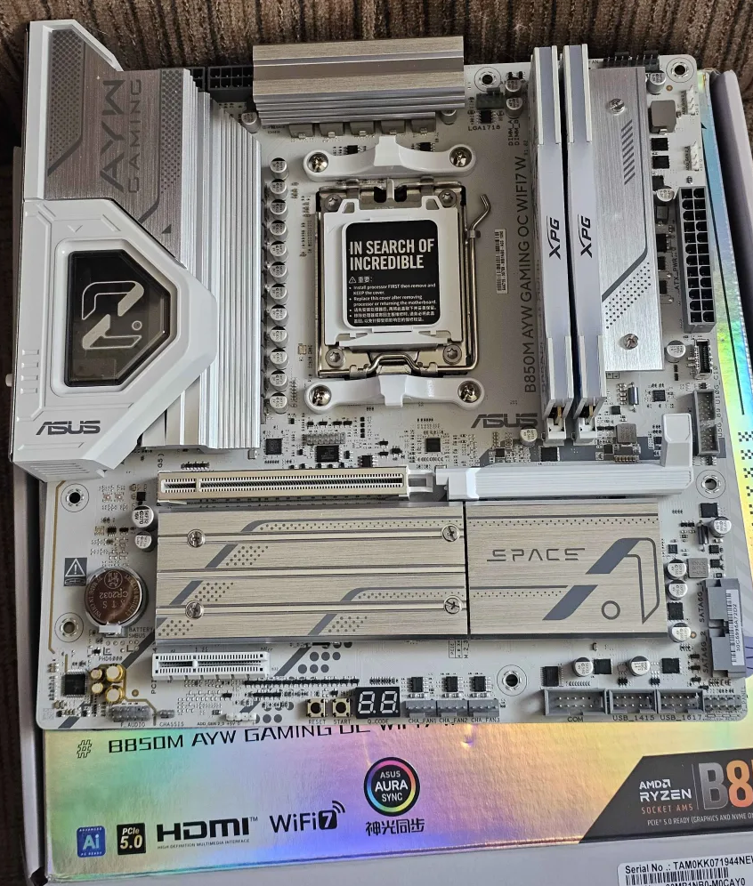

1 DPC B850M AYW GAMING OC WIFI7 W:

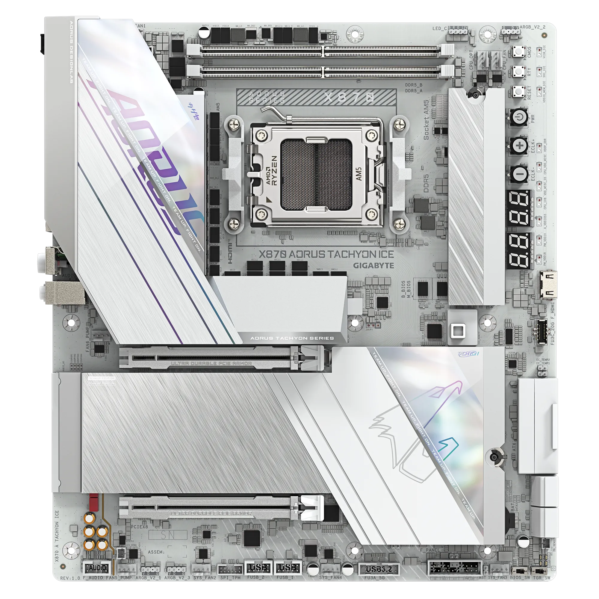

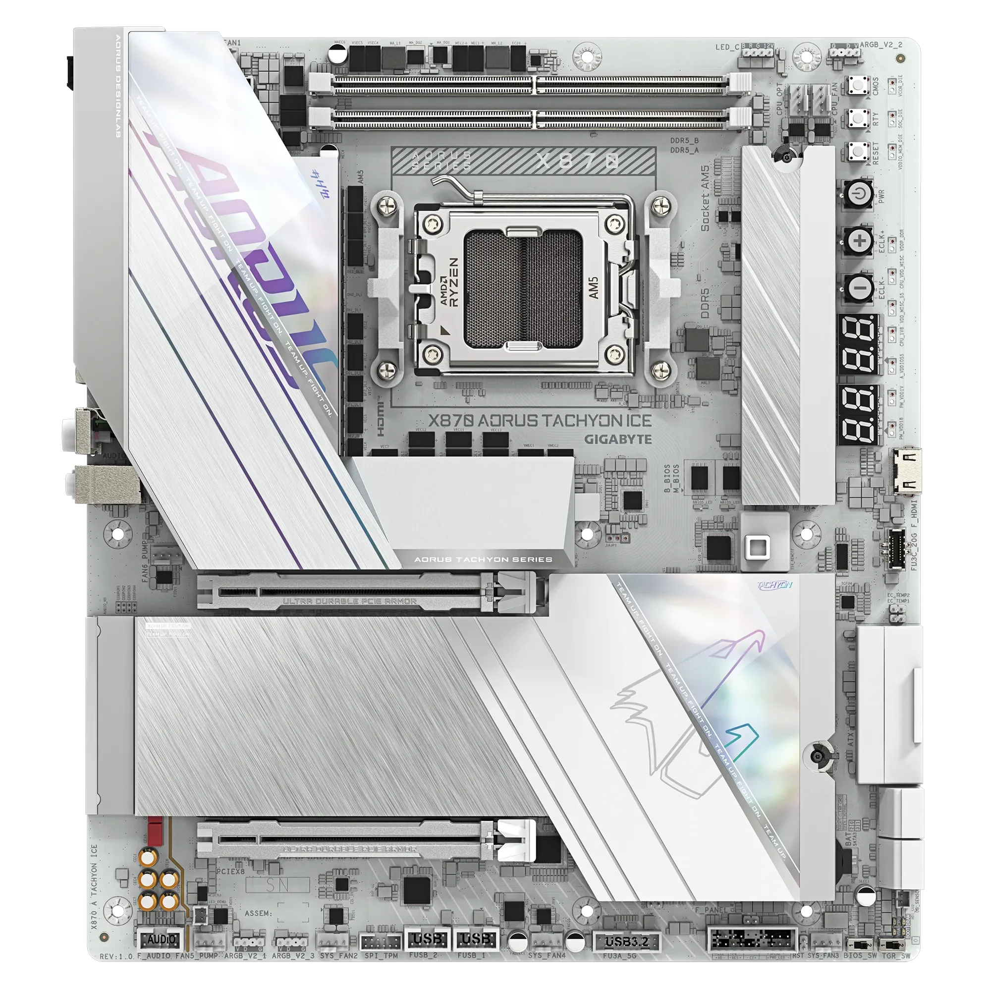

X870 Aorus Tachyon:

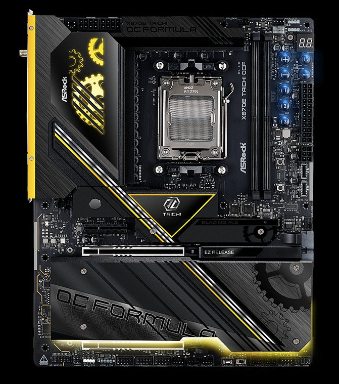

X870E Taichi OCF:

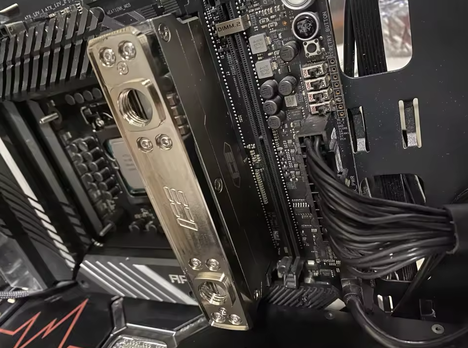

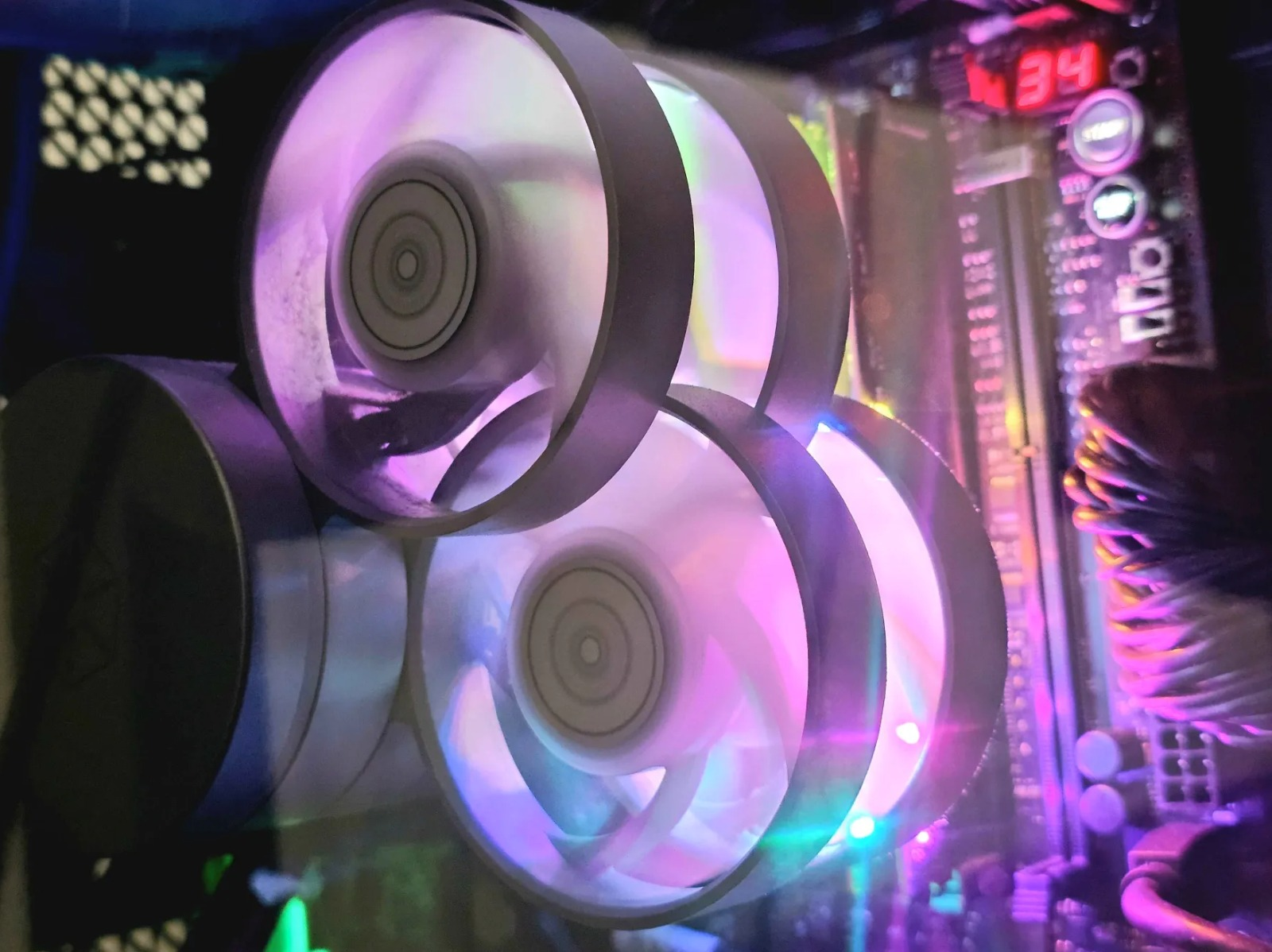

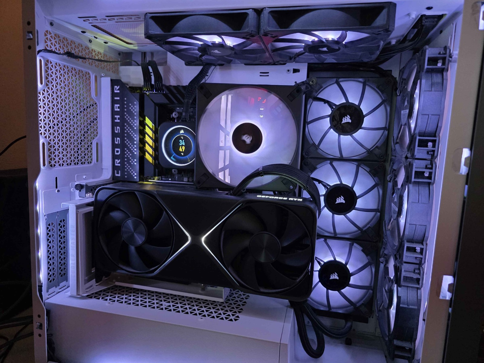

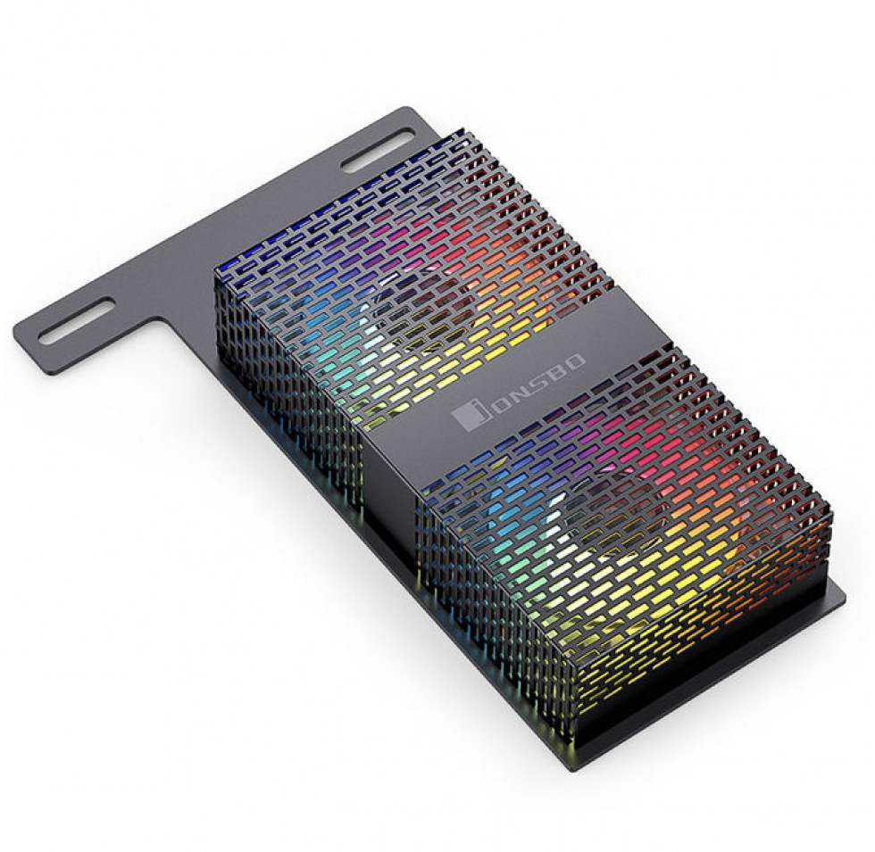

Ek tavsiyem aktif soğutma tatbik etmeniz yönünde olacaktır. Paylaşacağım ayarlar aktif soğutma olmaksızın da uygulanabilir, ona yönelik ayarlar ileteceğim. Bahsettiğim üzere özellikle yazın sıcaklık kaynaklı BSOD ihtimali mevcuttur. Özellikle IMC, IO Die ve DRAM IC, sıcaklığa hassas ve uzun test yükü ya da Gaming seanslarında Crash verebilmektedir. Aktif soğutmanın üzerinde bu denli durulmasının sebebi budur. İleteceğim ayarlarda aktif soğutma olmadan da kullanılabilmesi adına tREFI 50K ve tRFC 130-140 ns bandında bırakılmıştır ki buna ihtiyaç kalmadan da modülleri 1.5-1.55V bandında kullanabilesiniz. Öteki türlü mümkünatı yoktur çünkü. Rehberin buraya kadarki kısmını okuyup özümseyen kişilere şimdiden teşekkürlerimi sunup sabırları için takdirlerimi iletiyorum.

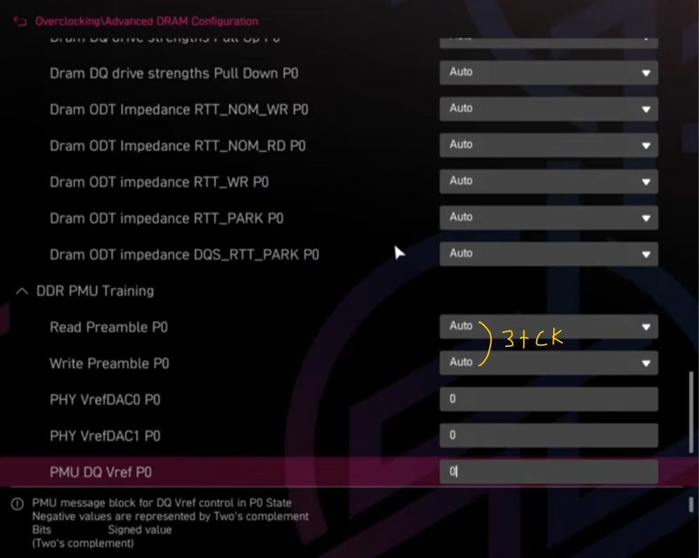

İlgili terminasyonlar, empedans ve direnç değerleridir. Processor ODT Empedance Pull Up ve Pull Down, Processsor CA/CK/CS Drive Strength, DRAM DQ Drive Strength Pull Up ve Down, Rtt'ler, ve bir diğer RttWr, RttPark, RttParkDqs değerleridir. DRAM stabilitesinde ciddi öneme sahiptir, anakart Auto Train algoritmasında bunları yerli yerinde genelde ayarlar. Giriş seviye kartlarda özellikle Micron çiplerde, AM5'te sorun yaşanmasının sebebi temel olarak bu terminasyon değerleridir. X670 kartlarda 8000-8400 1:2 mod stabilitesi için eskiden uğraşıp ayarlanırdı, anakart düzgün tayin edemezdi Hynix modüller için. Şu anda aynı durum yeni Train algoritması sonucu Samsung ve Micron modülleri etkiliyor. Boot sorunu yaşanırsa terminasyon ve empedans değerleri ile birlikte yeni Train algoritması olan Bank Refresh Mode ayarı, Normal Mode olarak Manuel ayarlanmalıdır.
Burada daha görünmeyen birçok empedans değeri vardır, ZenTimings hepsini göstermez. BIOS'tan anakart Auto tayin edip Train algoritmasına dahil eder. Örnek vermem gerekirse 6000 CL26 modüllerde 1:2 mod 8400 MT/s Gear kapalı kullanmak adına Group B CA/CK/CS ODT değerleri 60 Ohm olarak ayarlanmalıdır. Group A değerleri ise stabilite adına genelde önemsizdir. Group A 480 Ohm, yani High Empedance, genelde anakart tayin eder. Group A CK/CS değeri ise Off bırakılır.
H16M SR:
RttNomWr ve RttNomRd terminasyonları ise DR modüller için olmazsa olmazdır. Train algoritmasında öteki türlü stabilite sağlanamaz, SR modüllerde bu ikisi Off iken DR modüllerde genellikle anakart tarafından 80 Ohm tayin edilir. Bu değer mevcut modüller ve Train algoritmasına, ve dahi BIOS sürümüne göre değişkenlik gösterecektir. Geniş bir aralıkta stabilizasyon mevcuttur. Bu değerlerin daha düşük ya da daha yüksek ayarlanması, daha iyi olacağı anlamına gelmez. Sinyal kalitesi ve anakart topolojisi bu durumda etkendir.
A-die 2x32 GB DR:

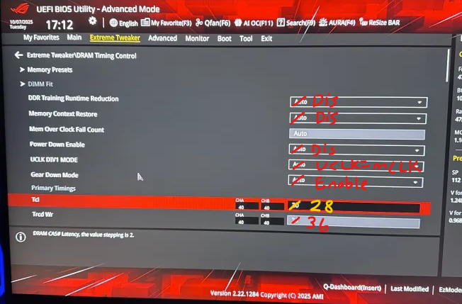

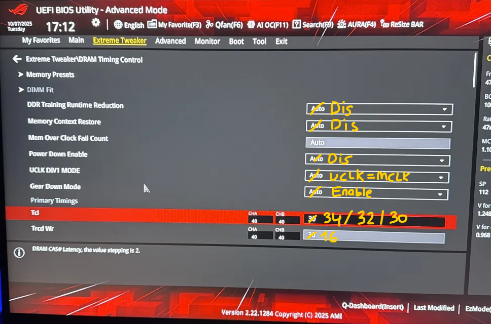

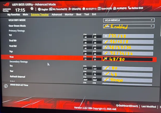

Bir diğer önemli nokta ise, UCLK DIV1 Mode ayarıdır. UCLK=MCLK kalmak zorundadır, UCLK(Bellek kontrolcü frekansı) ve MCLK(Bellek frekansı) birbirine denk ve Sync olmak durumundadır. AM5'te 1:1 mod 6000 MT/s için bu şarttır. Öteki türlü bellek kontrolcü 1500 MHz çalışmakta ve uyku modunda seyretmektedir. 1:2 mod ancak 7200 MT/s ve üzerinde bu platformda kabul görmektedir. Performans ise bellek kontrolcü, yani IMC birimi, bu haldeyken yerlerdedir:
Paylaşacağım Manuel Tuning ayarlarında bu kısmı eğer ki DRAM ve IMC açmakta sıkıntı yaşamaz ise bu şekilde kullanmanız 6000 MT/s 1:1 mod, Gear Down açık iken uygun olacaktır:

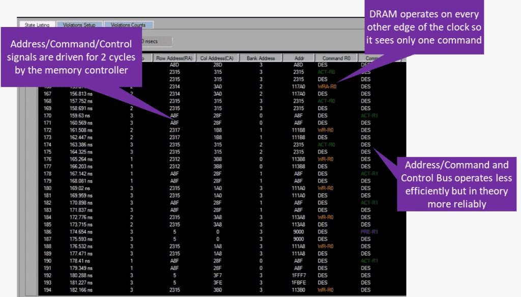

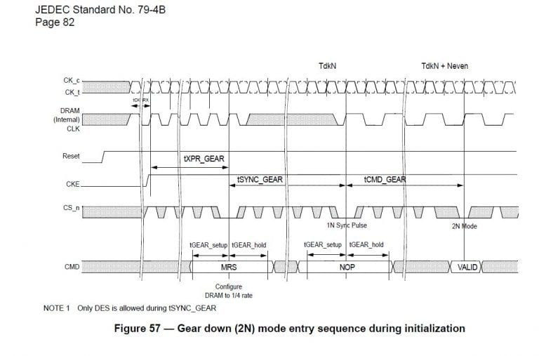

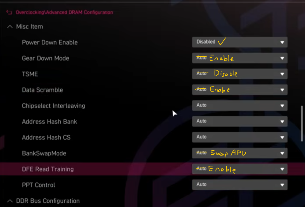

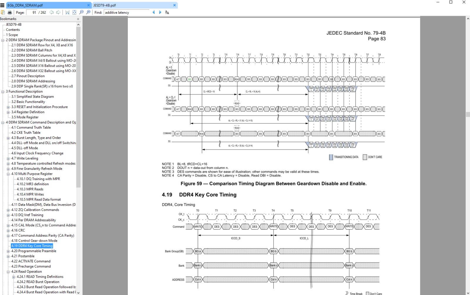

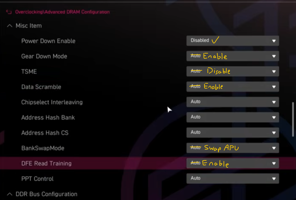

Gear Down Auto olarak AM5'te açık gelir, Gear kapalı 1T iken Gear açık 1.5T tekabül eder. Intel DDR5'teki gibi 1T-2T ayrımı henüz AM5'te mevcut değildir. Gear kapalı 1T olarak geçmektedir, normal kullanıcının Gear kapatmasına Gaming için gerek yoktur. Akabinde oluşacak stabilite kayıpları ve BSOD'lar ile baş edemeyecektir. Gear Down sizin koruyucu meleğiniz olacaktır bu durumda. İleri düzey ilgilenmek isteyenler ve hali hazırda aktif soğutma yapanlar, Gear kapalı 1T denemelerine sonrasında başlayabilir. Öncesinde Gear açık iken IMC ve DRAM sınırlarını keşfetmeniz gerekmektedir.
Gear kapalı 1T, VDD ve VDDQ ihtiyacı fazladır. Bias 0-1, Ryzen 9000 desteği mevcut olduğundan bu ayar neticesinde VDDQ voltajı minimal değerlere çekilebilmektedir 1T senaryolarda. Ama VDD ihtiyacında bir azalma olmamaktadır. Gear kapalı 1T iken VDD ihtiyacı, Gear açık 1.5T haline göre fazla olacaktır. Birebir aynı Timing ve voltajlarda stabil olma ihtimali düşüktür. Silikon şansı ve aktif soğutma tam olarak burada devreye girecektir. TCL, tRCD, tREFI, tRFC parametreleri sıcaklık kaynaklı en sık hata veren Timing'lerdir. IMC hataları ise IOD Hotspot sıcaklığı ile doğru orantıda ilerler. IOD 60+ derecede çalışan çipler 1:1 modu genelde başarısızdır, 6000 MT/s ötesine geçmek normal şartlarda çok mümkün olmayacaktır.

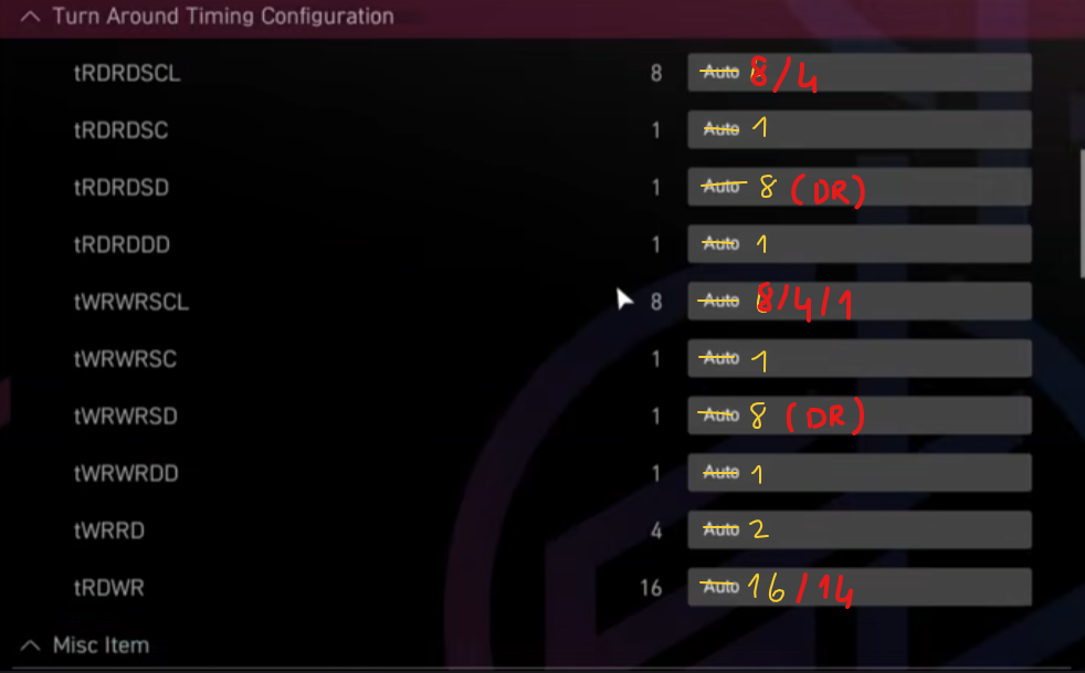

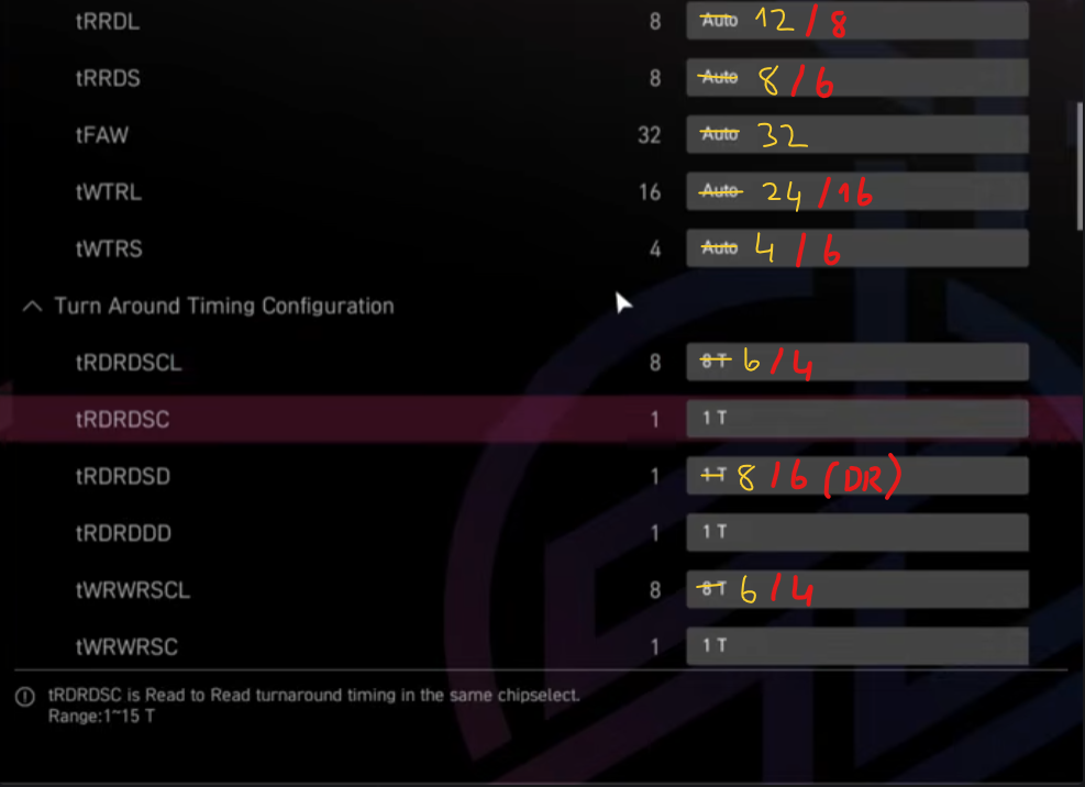

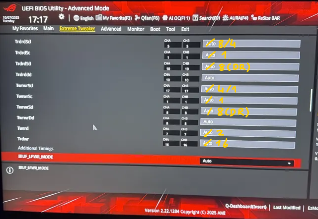

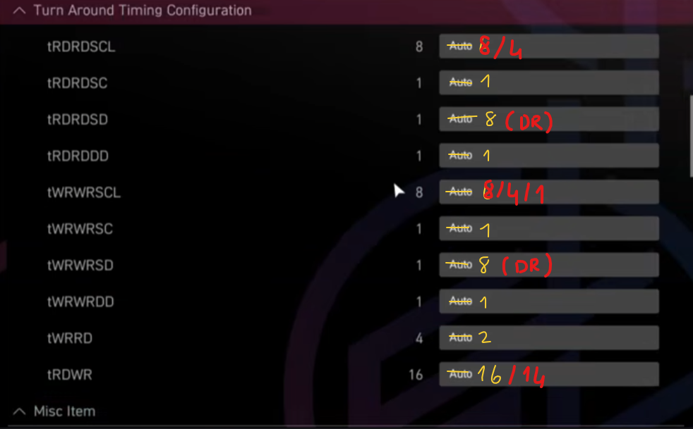

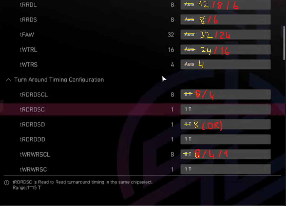

Sonu SD-DD ile biten Timing'ler ise AM5 platformunda Dual Rank ve 4 DIMM modüller için sadece geçerlidir. SD, Same DIMM sadece 2R-DR Setup'ta geçerli iken DD, Different DIMM ise sadece 4 DIMM Setup'ta geçerli olacaktır. 2x16 1R SR konfigurasyonlarda bu kısım haliyle 1 bırakıldığında Boot edecektir. B650M-R gibi giriş seviye kartlarda EXPO açıldığında 6000 MT/s 1:1 mod Auto olarak aktif olmadığı gibi, bu kısmı 2x16 SR'de 1 bıraktığınızda da Boot etmemekte. Haliyle SD-DD kısımlarını sizi alakadar etmediği ve herhangi bir getirisi-götürüsü olmadığından Auto bırakmanız yararınıza olacaktır. B650M-R kartı özelinde UCLK=MCLK ve SD-DD kısımlarını Auto bırakmayı unutmayınız.
TWRWRSC ve tRDRDSC ile biten kısımlar ise 1 kalmak zorundadır, diğer türlü ciddi regresyon olacaktır. EXPO'da dahi 1 olarak Train edilir. tCWL ise AM5'te tCL-2'dir. Henüz değiştirilememektedir, aynı şekilde tCKE 0'dır.

2x24 GB M-die için NORM Refresh Mode ve tRFC değerlerini 6000 MT/s için 500, 6200 MT/s için 527, 6400 MT/s için 544 bırakınız.

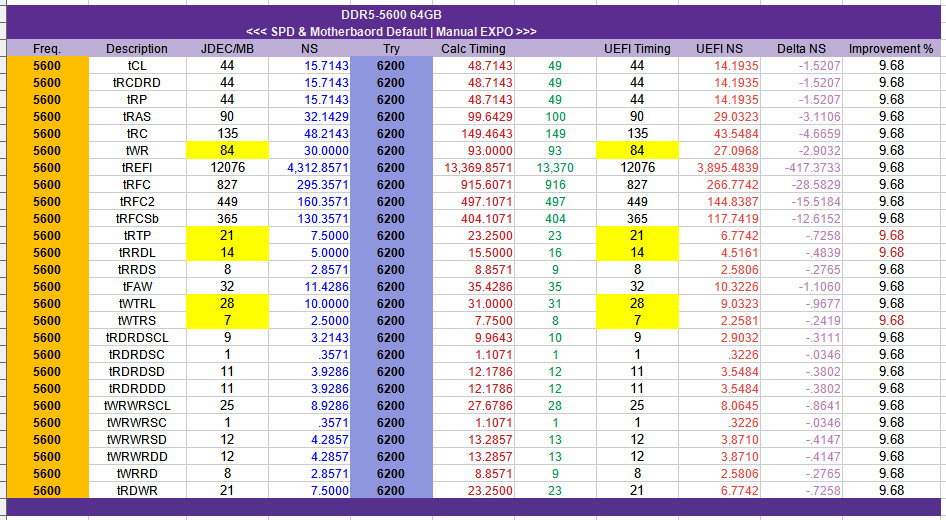

Rehberin ''Timing ve voltajlar üzerine söyleşi'' bölümünde tablonun detayına değinilecektir. DDR5 Timing tablosu H16A(Hynix A-die), H16A-H24M(Hynix M-die) SR(Single Rank) ve DR(Dual Rank) modüller için dizayn edilmiştir. Hynix özelinde Timing'lerin tek tek irdelenip Stress Test ve In-game Bench kıyası yapılması gerekmektedir. Rehberin ilgili kısmında üzerinde durulacaktır.
TR'de ''AM5 DDR5 RAM Overclock Rehberi'' adı altında yayınlanan video serilerinde bu değer ''38'' olarak tavsiye edilmiştir. Sadece A-die için geçerli olup, M-die, Samsung B-die ya da DR modüller için külliyen yanlıştır. Bu kısma ekstra dikkat çekmek istedim, Timing ayarları sonrası bir türlü stabilite yakalayamayıp %1 FPS Low'larda düşüşler, oyunlarda anlık donma ve takılmalar, Mouse imleci takılmaları, Frametime Spike yaşayan AM5 kullanıcıları lütfen tavsiye ettiğim üzere tRAS ve tRC 80 ayarlasınlar. Ya da yabancı Buildzoid önerdiği gibi bu değeri 126 bırakınız. tRAS 126 hiçbir zararı bulunmamaktadır. A-die modüller için tRP 32, tRAS 48 ve tRC 80 halen daha geçerli bir kombinasyondur, o yüzden hariç tutulmalıdır. tRAS, AM5'te bir getirisi olmayıp IMC tarafından aktif olarak kullanılmadığından ötürü Intel ve AM4'ten kalma toplam kurallarının hepsi, AM5 sistemlerde şu an için geçersizdir. Bu platformda herhangi bir kurala bağlı değilsiniz, sadece parametrelerin düzgün ayarlanması gerekiyor. Rehberin bir sonraki adımında buna değineceğim.
DRAM ve IMC Tuning ayarları:

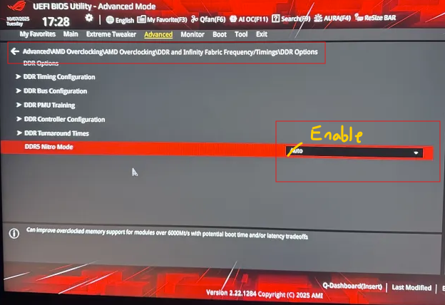

Nitro:

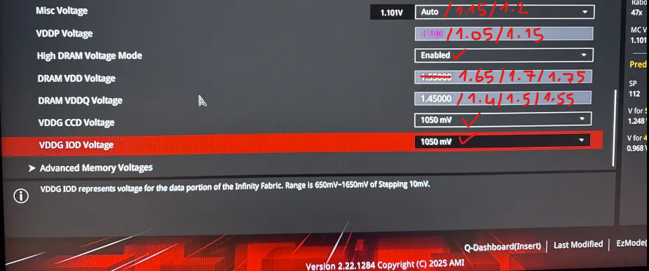

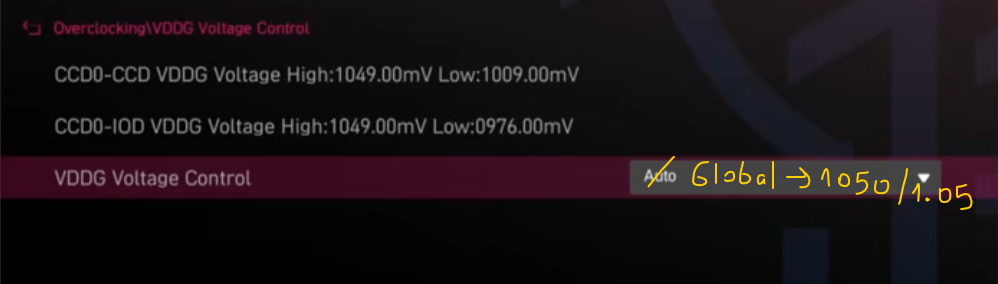

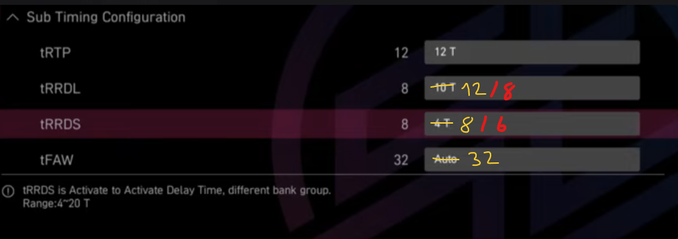

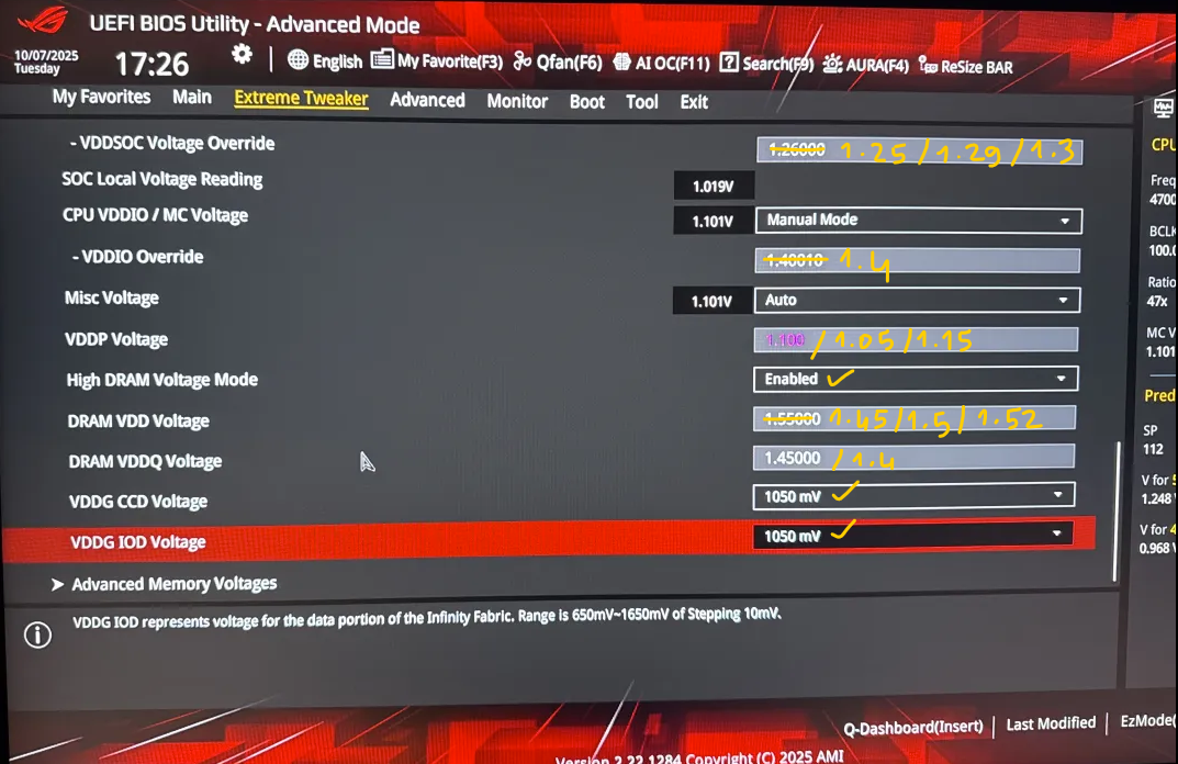

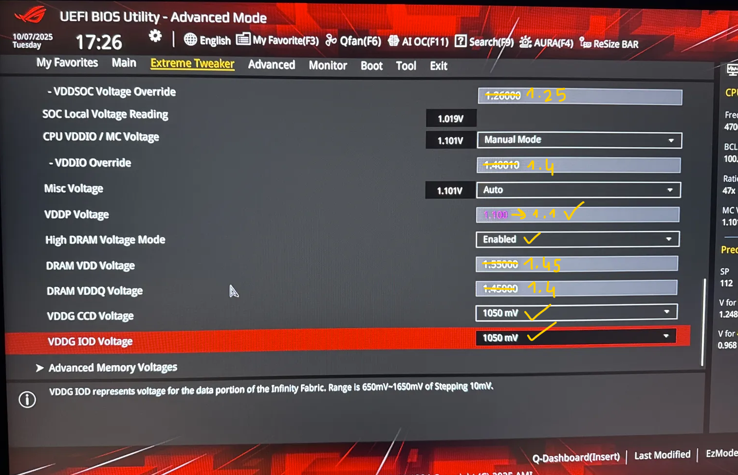

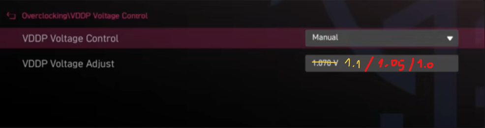

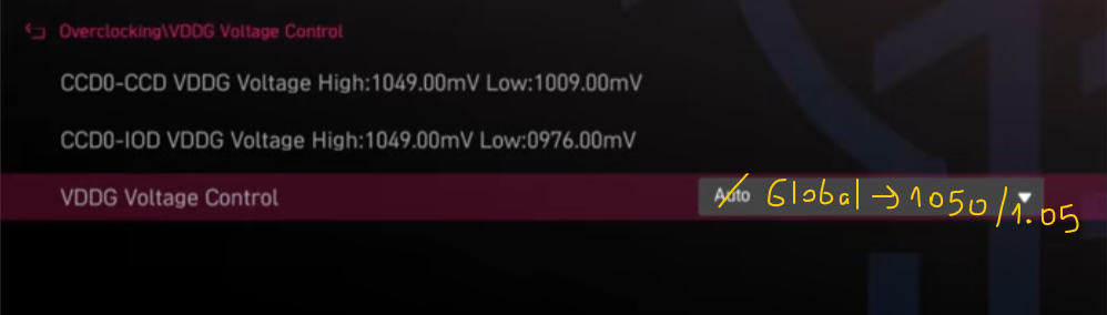

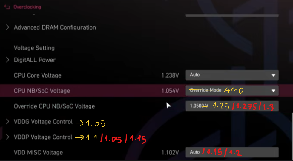

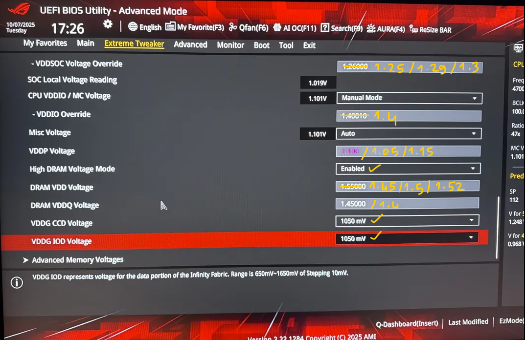

Timing ayarlarını uygulamadan önce dikkat etmeniz gereken bir diğer husus ise Ryzen 7000-9000 serisi çiplerdeki iGPU ayarıdır. Dahili grafik 1:1 mod stabilitesi adına kesinlikle kapalı kalmak durumundadır. Aksi takdirde 1:1 mod stabilitesi sağlanması mümkün değildir. Stabiliteyi ciddi bozabilmektedir, IMC kapasitesini kısıtlamada üstüne yoktur. IO Die bölgesinde IMC ile beraber iGPU da yer almaktadır. Esas sebebi budur.

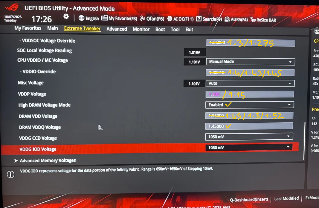

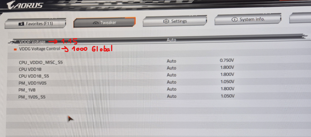

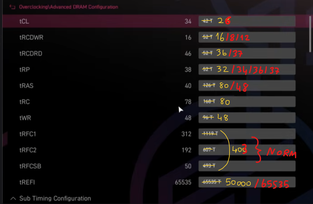

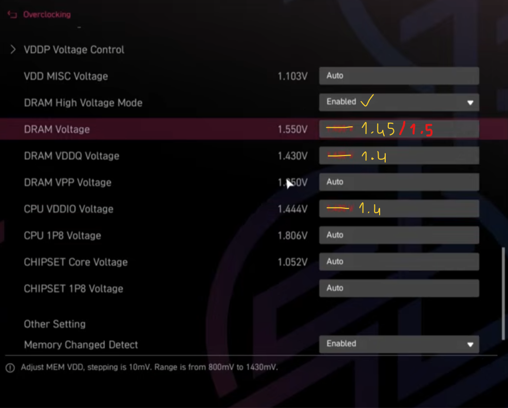

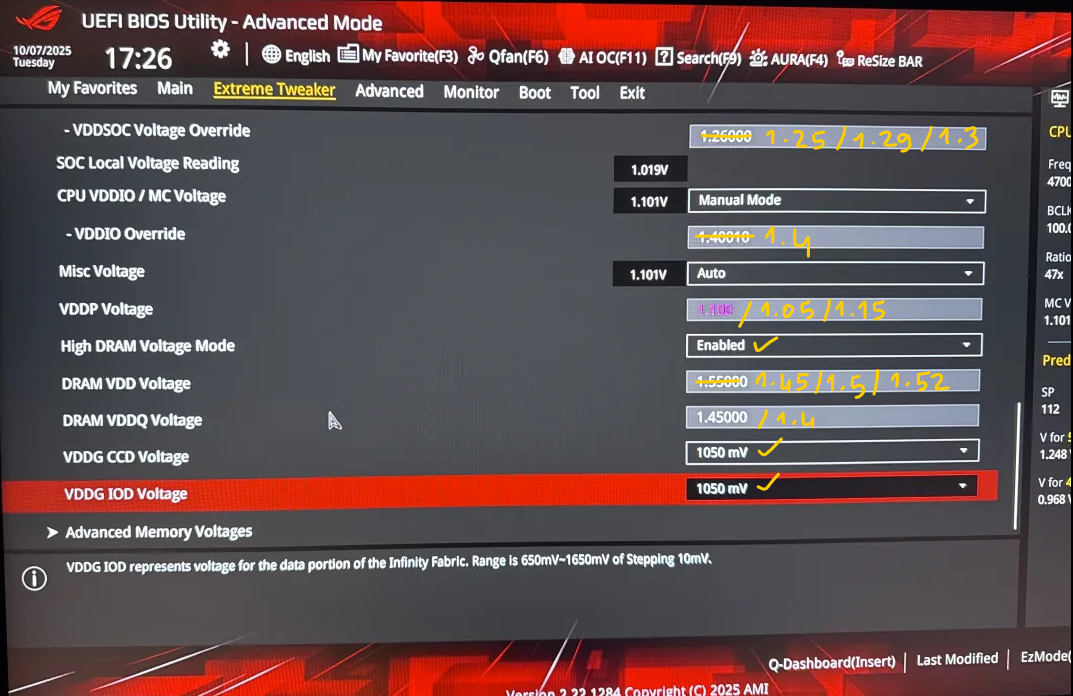

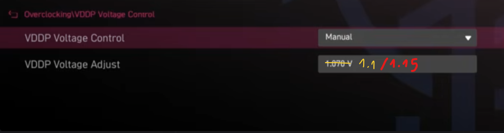

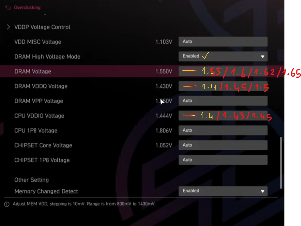

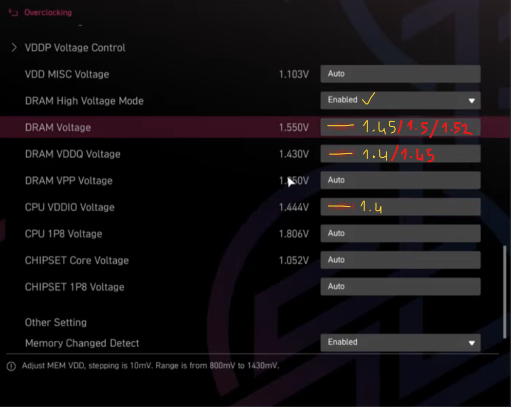

HVM(High Voltage Mode) açıldıktan sonra DRAM Voltage 1.45V, VDDQ 1.4V, VDDIO 1.4V, VDDP 1.1V, VSOC 1.25V, VDDG 1050 mV, FCLK= 2000 MHz(2167-2200 MHz denemesi sona bırakılacaktır. 2:3 oran 2000 MHz ile geçerlidir 6000 MT/s'de.), UCLK=MCLK, DRAM Frequency=6000 MT/s ayarlamaları sonucu ZenTimings A2-B2(1 DPC kartlarda A1-B1) bu şekilde olmalıdır:

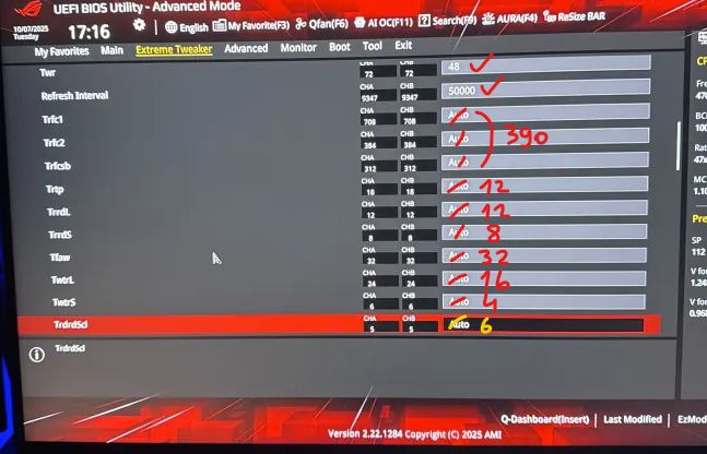

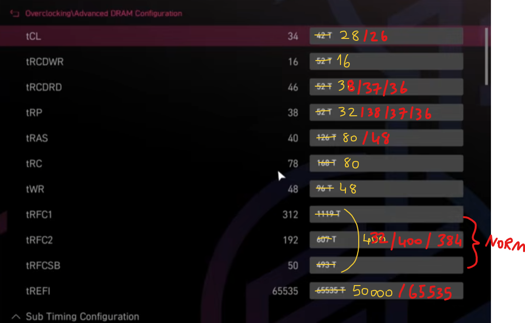

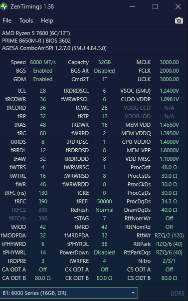

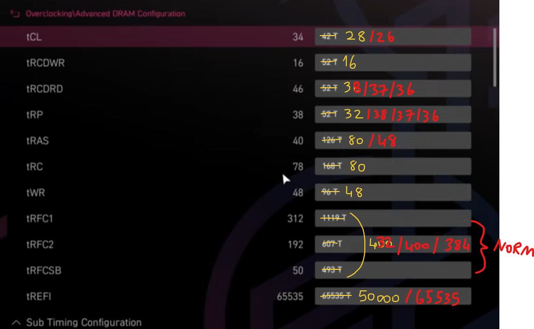

TRFC 130 ns kaynaklı sıkıntı yaşarsanız tCK 420 değerine, yani 140 ns çekiniz:
Boot sorunu devam ederse Nitro 1-2-1'i, 2-3-1 alınız:

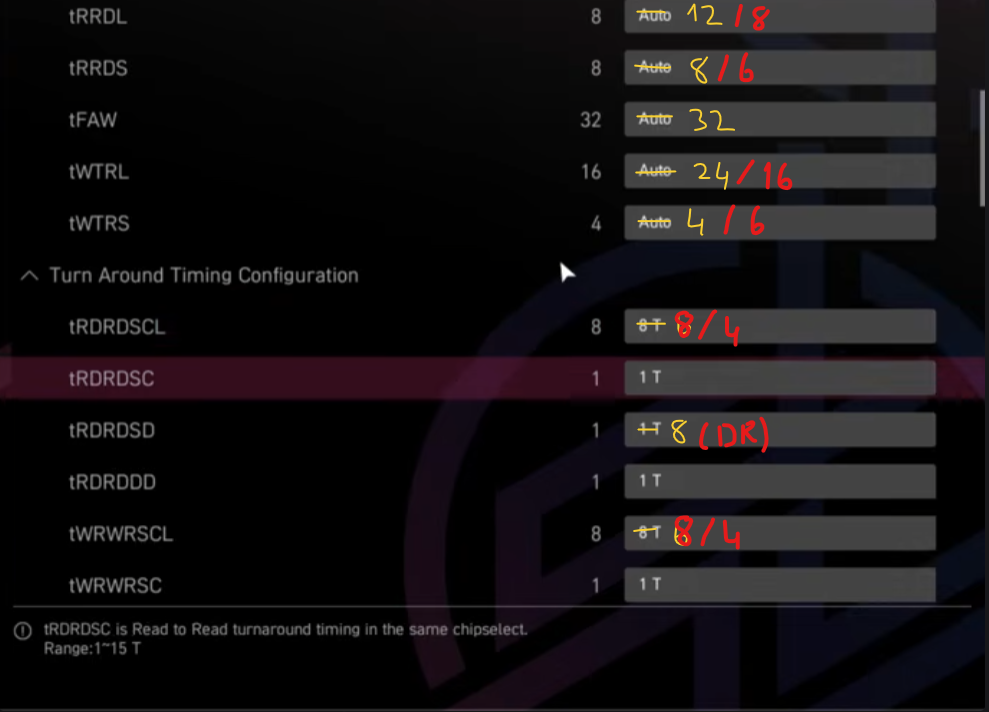

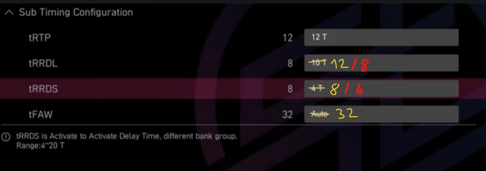

Bazı A/H-die modüller tRP 32 yapamayabilir, öyle bir durumda tRP 36 bırakıp tekrardan deneyiniz.
PBO ayarları RAM Test öncesi Auto kalmak zorundadır. RAM Test anında olası instabilite kaynağı tespiti, öteki türlü imkansız olacaktır. PBO kaynaklı hatalar yaygındır. PBO için ayrıca DRAM stabilitesinden emin olunduktan sonra VT3 testi uygulanmalıdır.
Rehberde bir sonraki adımda paylaşılacak olan M-die Mixed Mode örnekleri, sadece 2x16 GB/2x32 GB M-die modülleri kapsamaktadır. 2x24/2x48 GB 2. jenerasyon 3 Gbit M-die maalesef Mixed Mode için uygun değildir. Aynı A-die'da olduğu gibi NORM(Normal) Refresh Mode kullanmak zorundasınız.

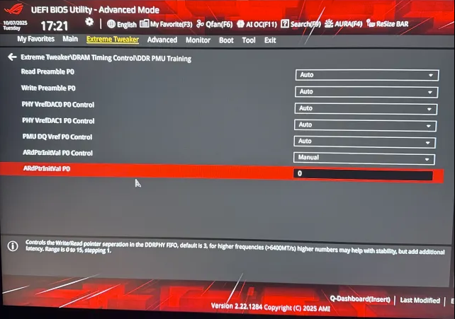

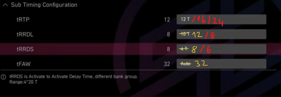

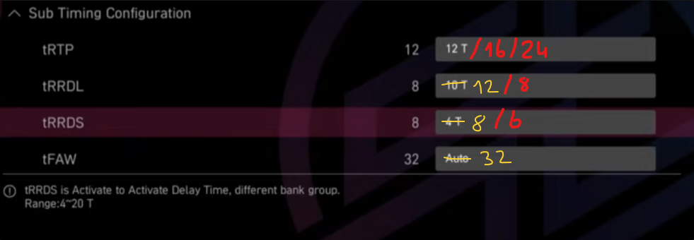

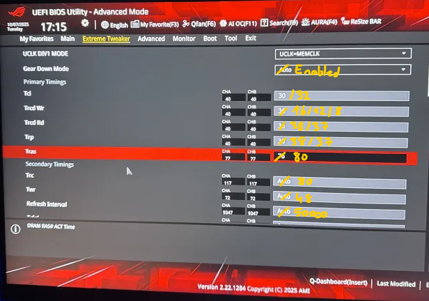

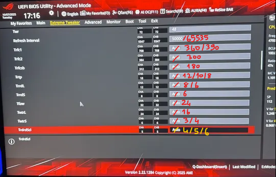

Ryzen 7000 serisi tRCDWR desteği bulunmamaktadır. tRCDRD ve tRCDWR sizde tRCD olarak görünmektedir. tRCD değerini 38 gireceksiniz sadece. Böyle bir ayrıma henüz girmeyiniz. Nitro menüsünden Active Memory Timings-SPD Timings kısmından Hex değer girilip tRCD CTRL kısmından tRCDWR değeri değişebilmektedir. Çoğu kartta o menü Bug'lıdır ve Boot sorunları mevcuttur. Ryzen 9000 kullanıcıları tRCDWR 16 uygulayabilir. Performans getirisi sentetik harici sınırlıdır.
BIOS Update yaptığınızda ASUS/MSI/Gigabyte kartlarda AMD'nin yeni Train algoritması olan Bank Refresh Mode'u fark edeceksiniz. Bu ayar M-die için Mixed kalmalı. Ona uygun tRFC değerlerini görselde belirttim. NORM Mode kullanacak kullanıcılar için de uygundur, tRFC kısımlarını ona göre dizayn ettim. H16M, M-die için tRTP sorunsal olabiliyor. tRTP 12 Boot sorunu yaparsa tRTP 24 denemeniz gerekmektedir. tRDRDSCL ve tWRWRSCL 6 ya da 4 deneyiniz. Tüm Timing'ler için alternatif değerleri bir yanında belirttim.

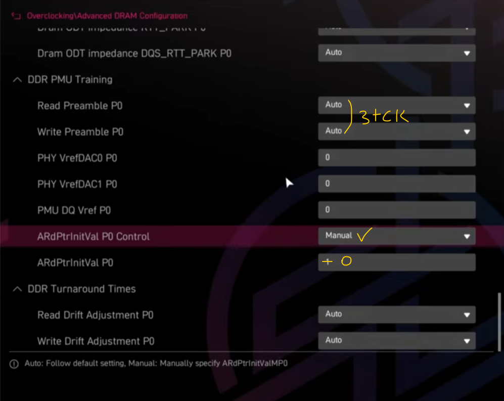

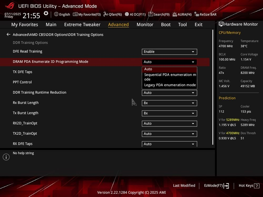

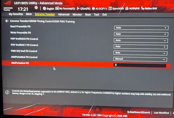

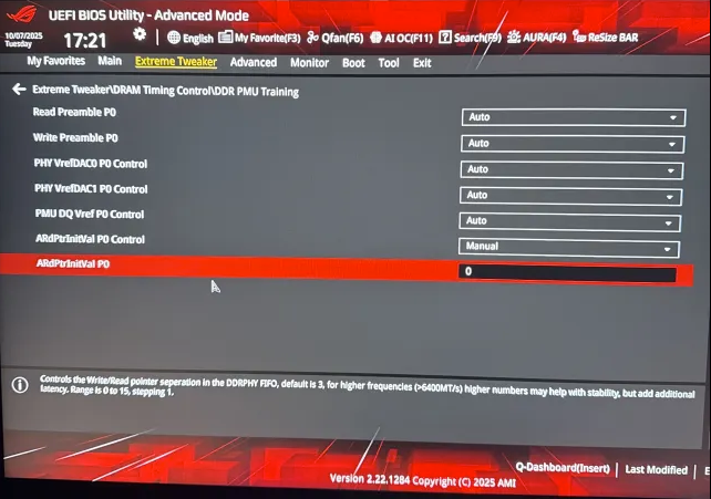

Stabilite sorunu yaşayanlar ARD değerini Auto bıraksınlar. Auto=3'tür. Gear açık iken A2-B2(1 DPC'de A1-B1) 34-34 PHY Match için 0 gereklidir. Ryzen 7000'de PMU Train menüsü aktif değildir, boş bırakınız. Ryzen 9000'de ARD 0 ek olarak Read-Write Preamble değeri 3 tCK-3 tCK olarak ayarlanabilir. Anakart genelde 4 tCK tayin etmektedir. 3-3 tCK olması bir miktar bandwidth artışı vermektedir.

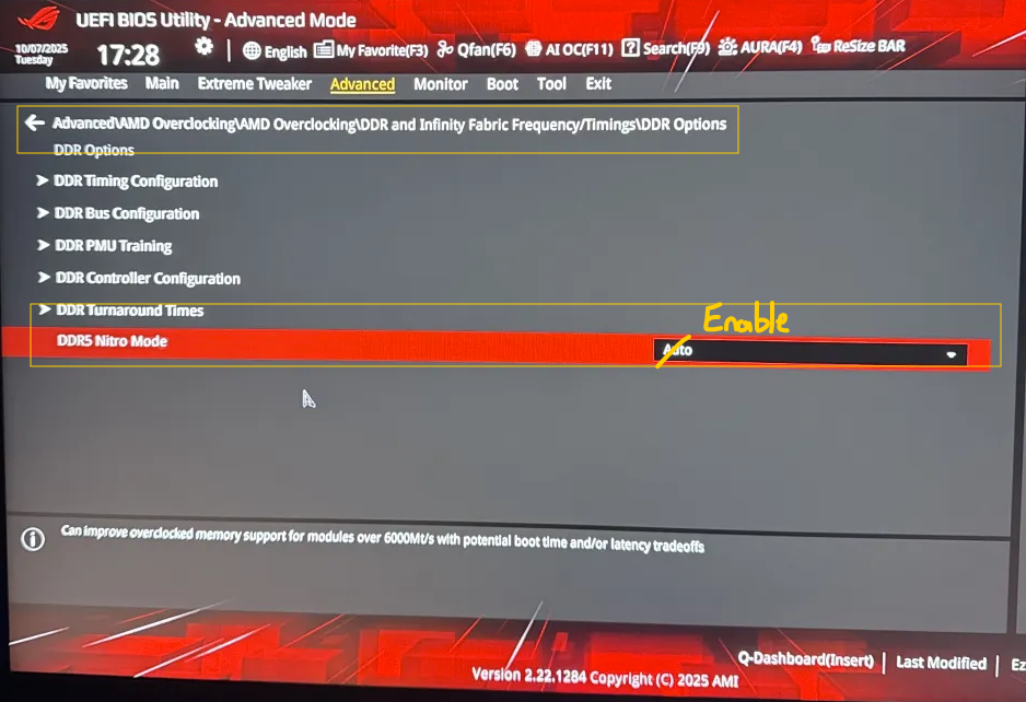

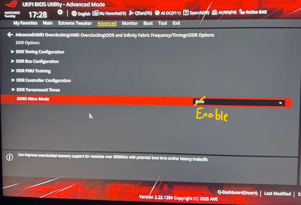

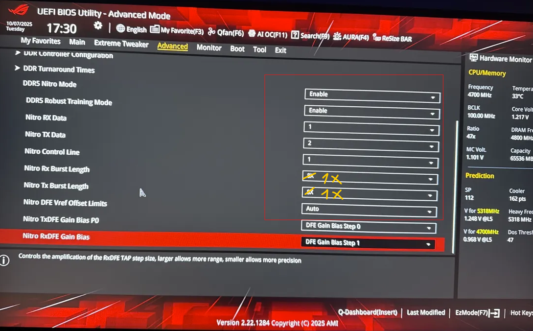

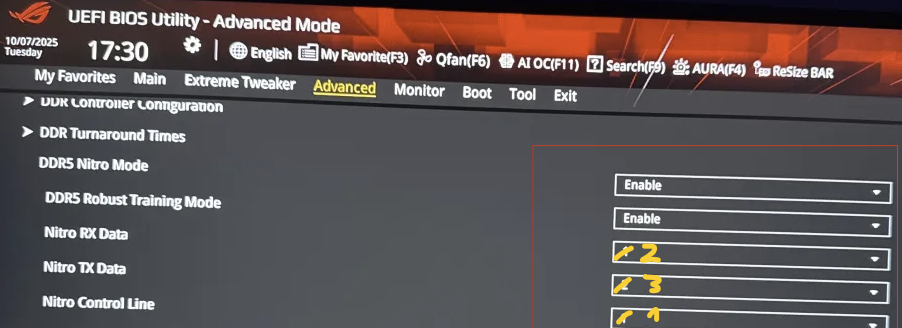

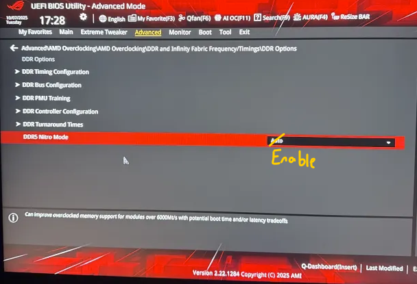

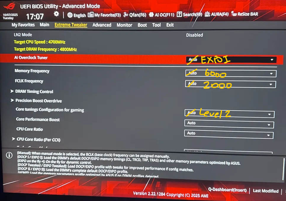

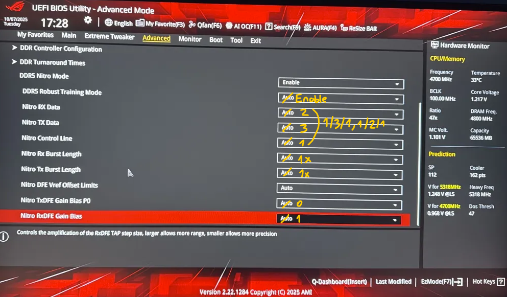

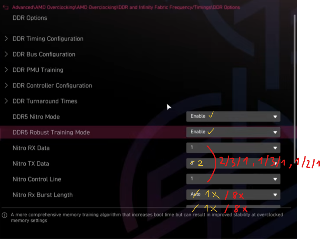

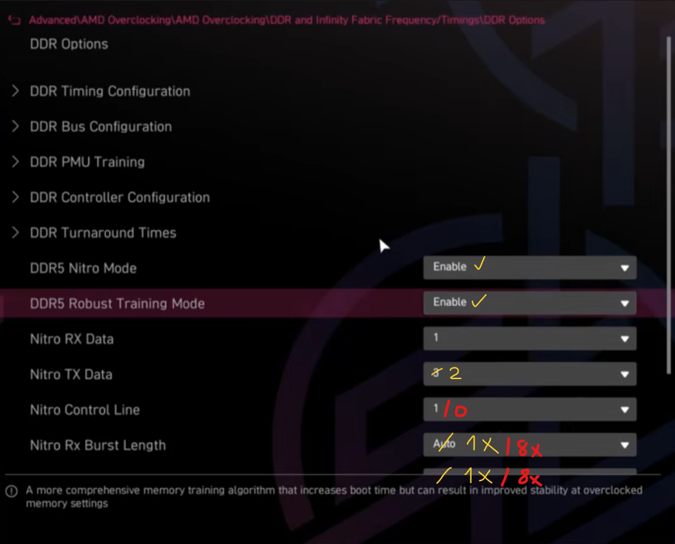

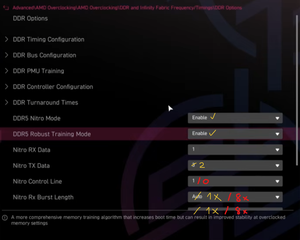

Nitro Mode:
Nitro ayarları kaynaklı Boot sorunu yaşarsanız 1-2-1 Nitro'yu sırasıyla 2-3-1 deneyiniz. Burst 1x-1x güncelde AM5 sistemlerde önerilmektedir, bu kaynaklı sıkıntı yaşarsanız da Burst 8x-8x alınız.
Stabilite sorunu yaşarsanız Burst 8x-8x deneyin.

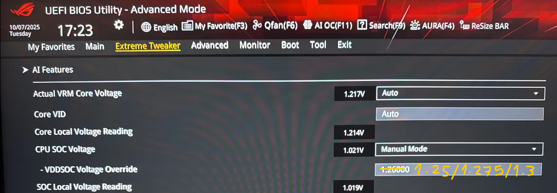

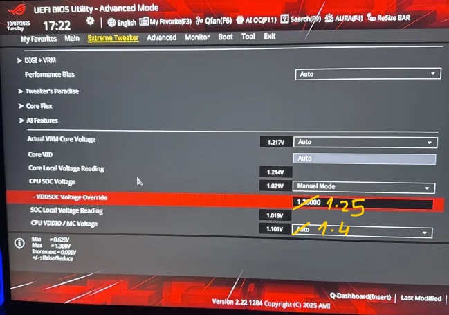

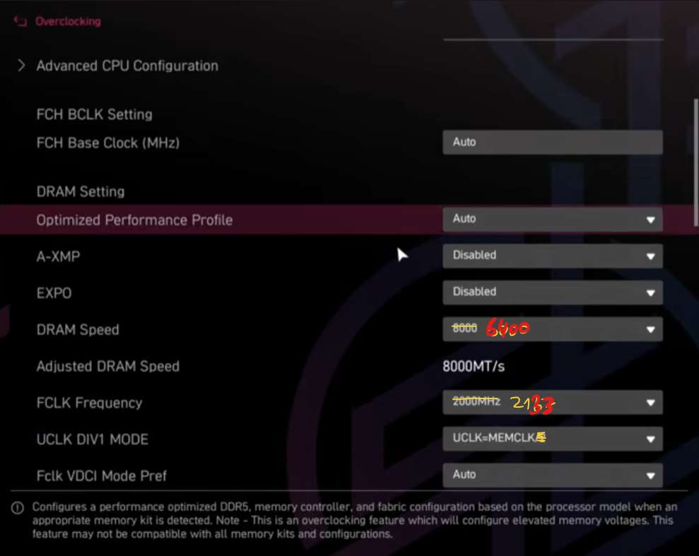

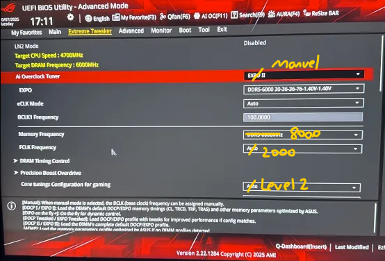

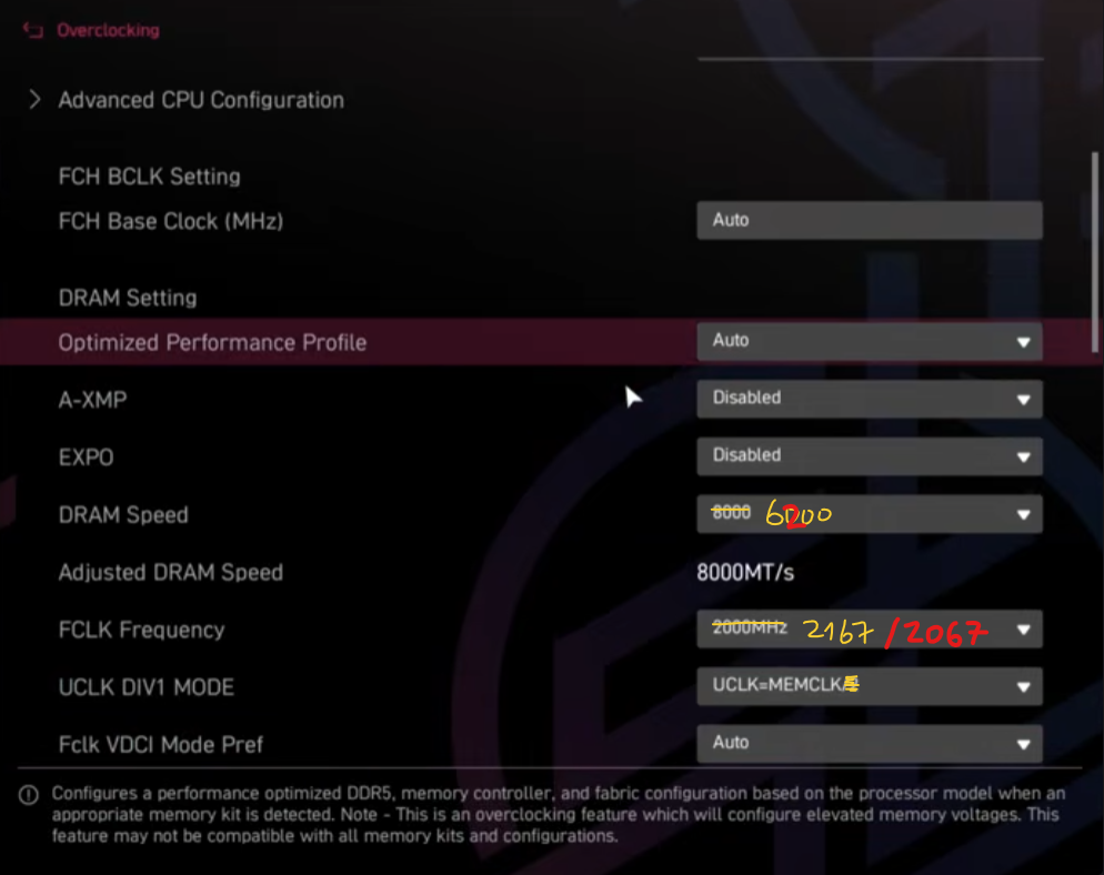

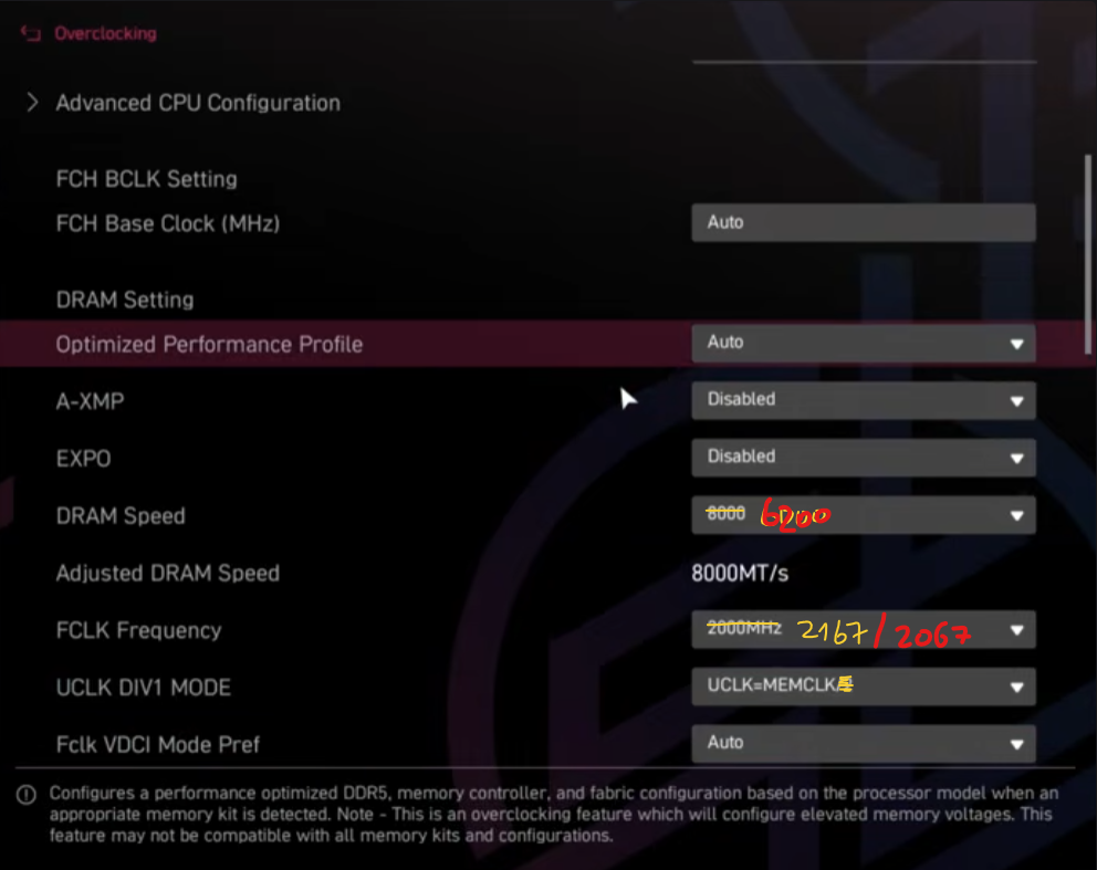

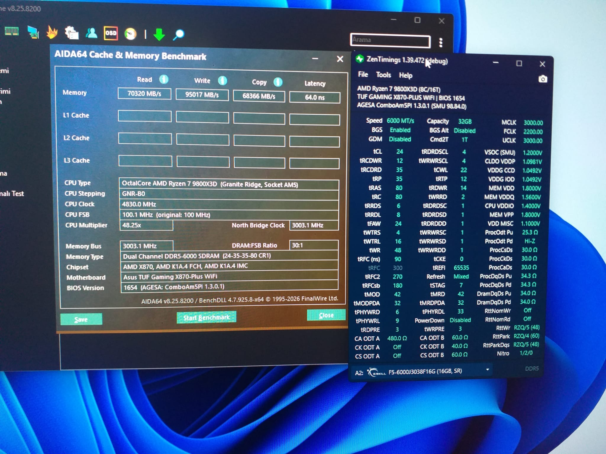

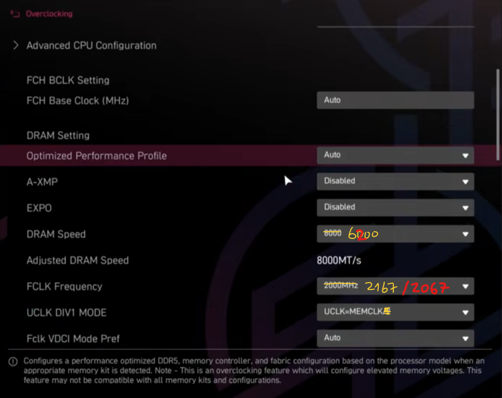

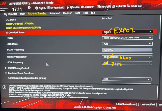

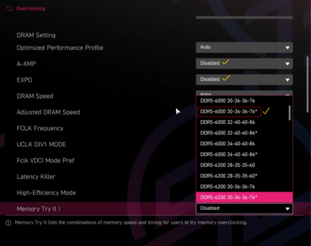

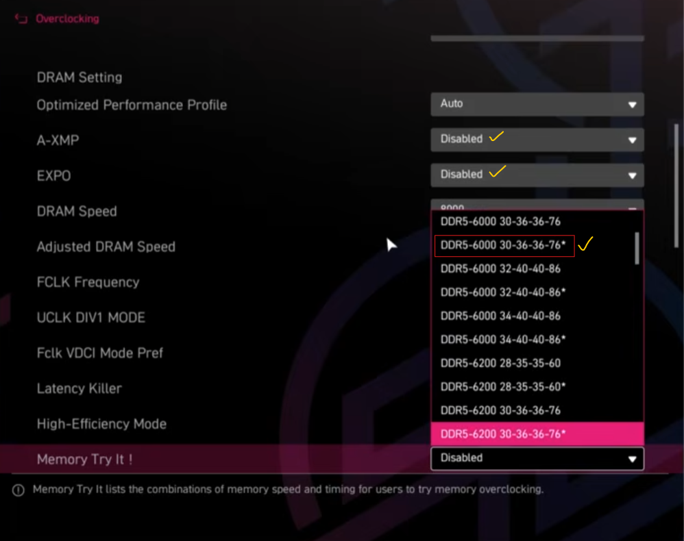

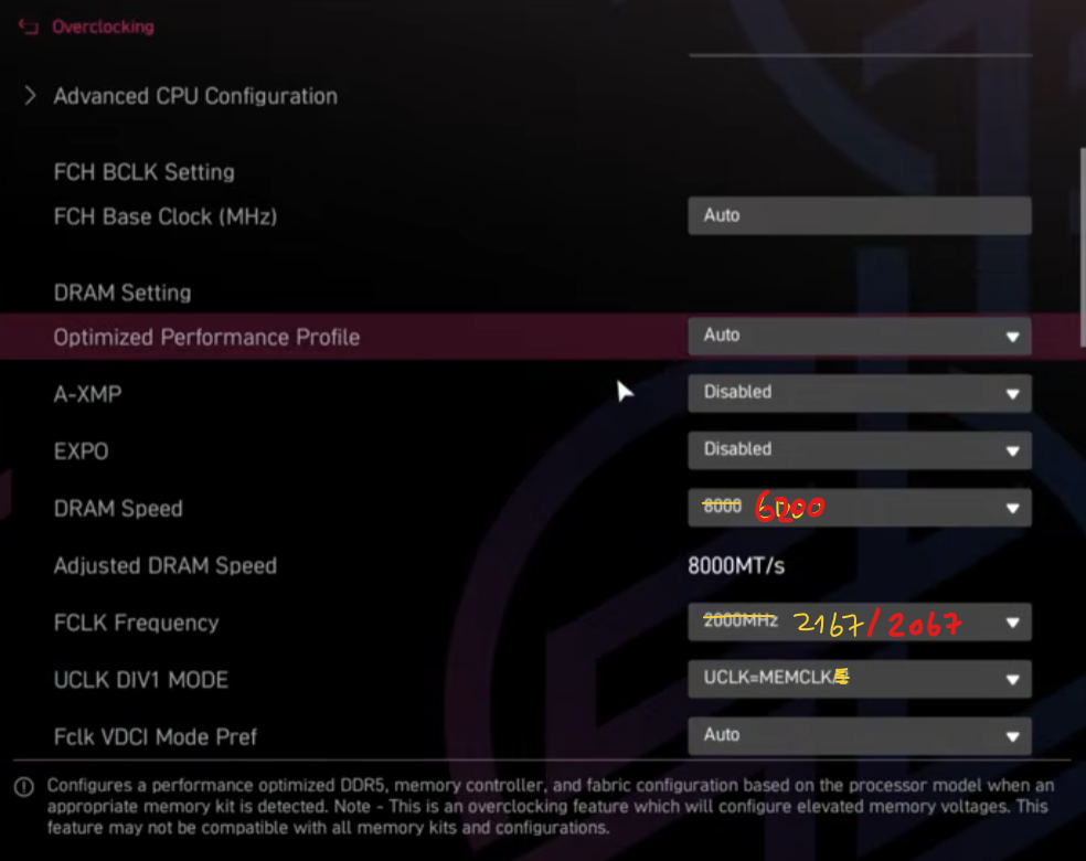

6000 MT/s 1:1 mod için, ilk etapta FCLK 2000 MHz bırakınız. FCLK ve UCLK ikilisi için 2:3 oran burada geçerlidir. Testleri başarı ile tamamlarsanız sonrasında FCLK 2167-2200 MHz ile deneyebilirsiniz. FCLK için Linpack Xtreme, VT3 ya da P95 Large test araçları uygun olacaktır. VMISC Auto değeri 1.1V'tur. VDDG Rail'den sorumludur, VDDG ile VMISC arasında 50 mV açık bulunmak zorundadır. O sebepten dolayı VDDG 1050 mV, 1.05V önerilmektedir. Güncelde ASUS kartlarda VDDG değeri Train algoritmasında 1.05V olarak ayarlanmaktadır. 2200 MHz FCLK stabilitesinde önem arz etmektedir. 1:1 mod stabilitesine katkısı sınırlıdır.

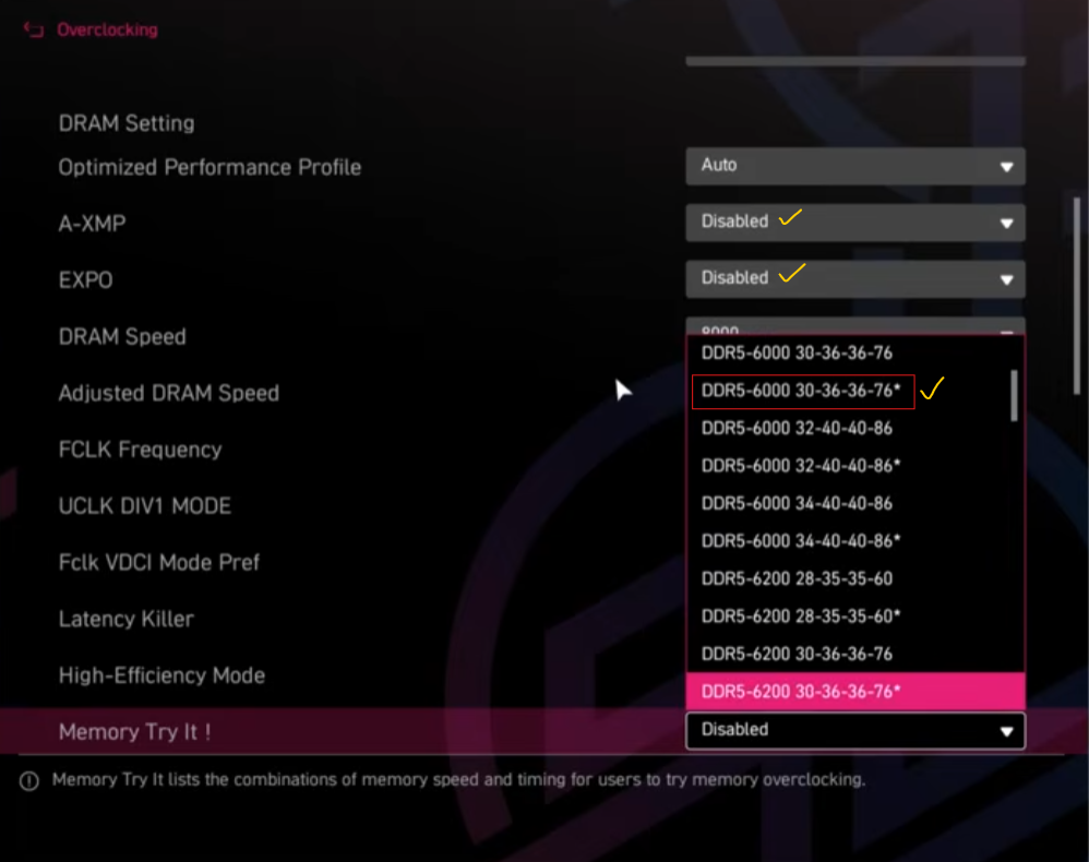

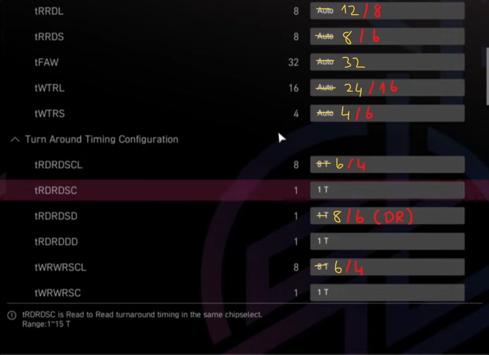

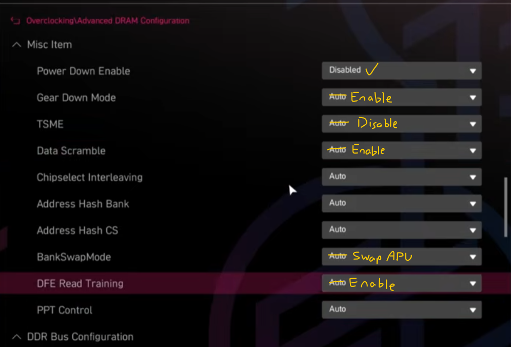

MSI kartlarda ister EXPO/XMP Disabled iken Manuel olarak tüm değerleri giriniz. İsterse de Memory Try It'den * işareti bulunan 6000 MT/s profili seçip üzerine Override ediniz. İkisi de aynı kapıya çıkacaktır, işlem birebir aynıdır. Herhangi bir fark oluşmayacaktır.
Manuel Tuning işlemi öncesi, bilhassa 1:1 modda Integrated Graphics kapatmayı unutmayınız. Dahili grafik açık iken 1:1 mod stabilitesi AM5'te sallantıdadır. Ryzen 7000-9000 serisi için iGPU kapatılması, 1:1 moddan tam verim alabilmek adına şarttır.

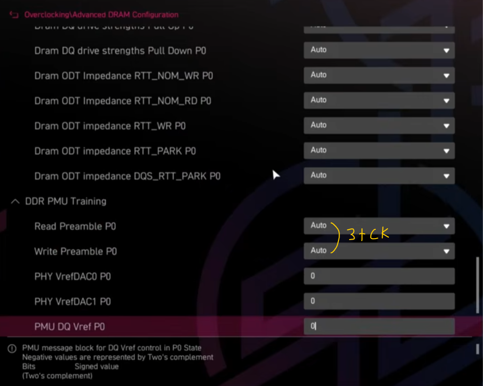

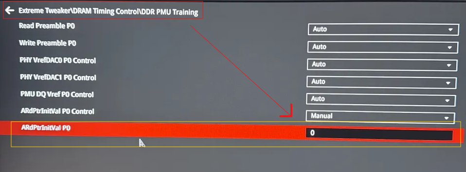

TPHYRDL, PHY hattı Match'lemek için uygulanan ARD 0 değeri stabilite sorunlarına yol açabilmektedir. Akılda tutulması lazımdır, bir sorunla karşılaşır iseniz ya da stabil edemiyorsanız ARD değerini Auto deneyiniz. PMU Training menüsündedir, sadece Ryzen 9000'de aktiftir, Ryzen 7000 desteği mevcut değildir. tRCDWR ve Nitro menüsündeki DFE Gain Bias ayarları da Ryzen 7000 desteği mevcut değildir. Bu kısımlar mevcut olmayan kişilerde boş kalmalıdır, herhangi bir müdahalede bulunmayınız. Auto ARD değeri ise 3'tür. PHY Match için genelde ideal değerdir, 1 DPC kartlarda 34-36 PHY sebebi olabilir, çok önemli bir kısım değildir. Latency katkısı sınırlıdır. PHY Match gerçekleşmeyen ARD 0 senaryolarda dahi, ARD 0 daha agresiftir ve daha düşük gecikme değeri sunmaktadır. Bu da akıllarda tutulmalıdır. Stabilite bozma ihtimali Gear kapalı iken yüksektir, VSOC-VDDP ihtiyacı artıracaktır. ARD 1 ya da 2 değerinde genelde PHY Match sağlayabilirsiniz. 3'ün üzerinde değerler ekstra Latency ekleyecektir. 3'ün üzerindeki ARD değerlerinin stabilite üzerine katkısı çok sınırlıdır.

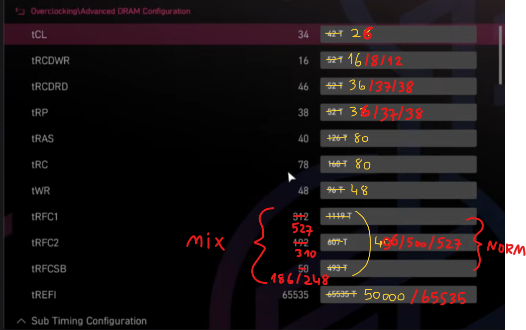

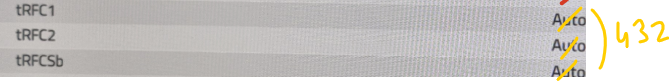

Boot sorunu yaşarsanız diğer akılda tutulması gereken önemli kısım tRFC parametreleridir. 400 tCK, 133.33 ns tekabül etmektedir. 390 tRFC değeri 130 ns, 420 tRFC değeri 140 ns eş değerdir. Boot sorunu oluşursa 420 tRFC deneyiniz. Bank Refresh Mode Normal almayı unutmayınız, yoksa tRFC1 geçersiz kalacaktır. Rehberin ilgili kısmında bahsettiğim üzere yeni Train algoritması artık Mixed geliyor. Sadece M-die için uygundur, A/H-die kullanıcıları lütfen bu modu Normal çeksinler. Performans kaybı ve Boot sorunlarına sebebiyet verebilmektedir Mixed Mode. M-die modül kullanıcıları haricindekiler Mixed almaması tavsiyemdir.
Rehberin ilgili kısmında bahsettiğim üzere SD-DD Timing'ler sadece DR ya da 4 DIMM Setup'ta aktiftir. 2x16 SR kullanıcıları, mümkünse bu Timing'leri 8-8 ya da Auto bıraksınlar. B650M-R gibi giriş seviye kartlarda 1 bırakıldığında sistem Boot etmemektedir. Bu durum, sadece bazı giriş seviye kartların sorunudur. B850/X870 çipsette SR kitler için bu Timing'lerin 1 değerinde bırakılması herhangi bir Boot sorunu oluşturmamaktadır. Çünkü bellek kontrolcü tarafından kullanılmamaktadırlar.

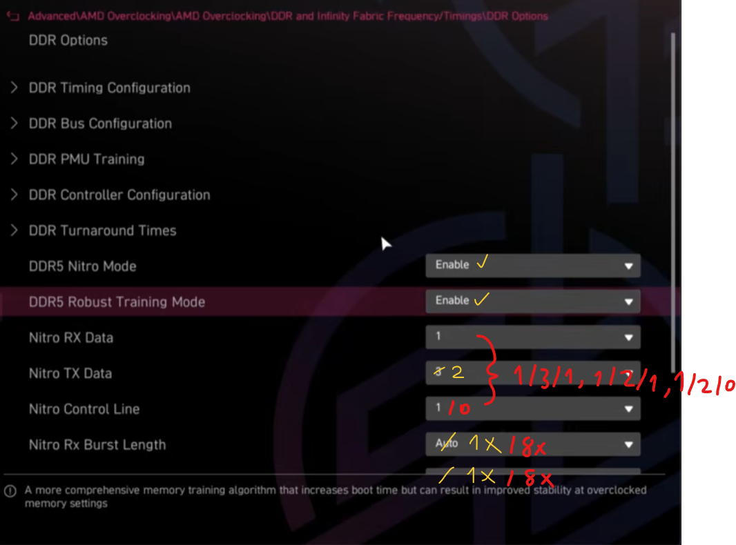

Nitro 1/2/1 ve Burst 1x/1x kaynaklı Boot sorunu ya da BSOD yaşarsanız da bu kısmı 2-3-1 Nitro ve Burst 8x/8x olarak düzenleyip tekrardan deneyiniz. Memory Context Restore ve Power Down Disabled kalması uzun vade stabilite adına OC profillerde daha iyidir. Gear Down bu rehberde açık bırakılmıştır, Gear kapatacak kişiler MCR ayarını kapatması gerekmektedir, uzun vade stabil kalamayacaktır. B850/X870 çipsette MCR açık iken PDM kapalı kalabilmektedir. B650 çipsette bu durum şu an için halen daha sallantıdadır. B650 çipset kullanıcılarının MCR-PDM Auto ya da Disabled bırakması naçizane tavsiyemdir.

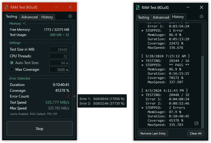

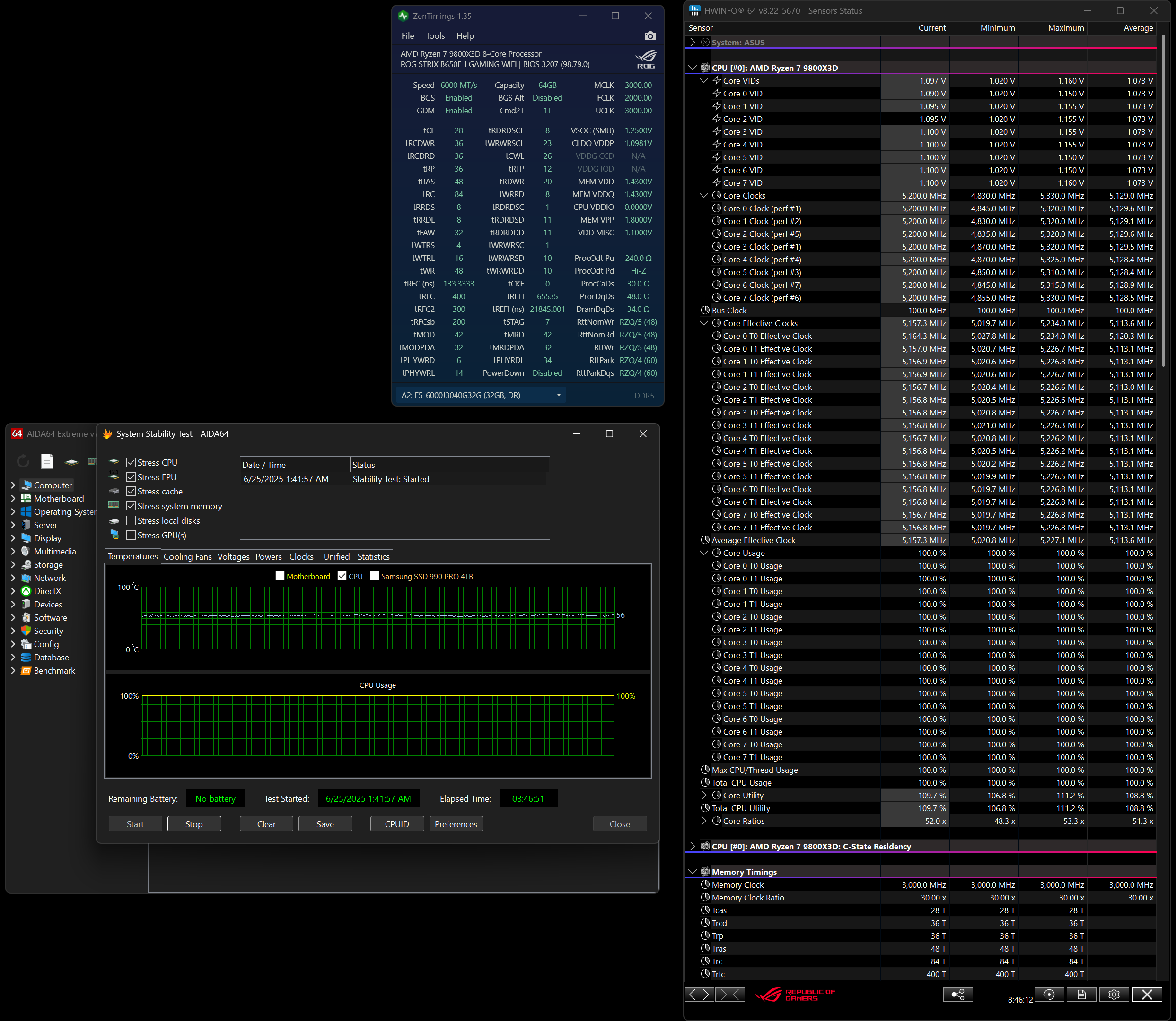

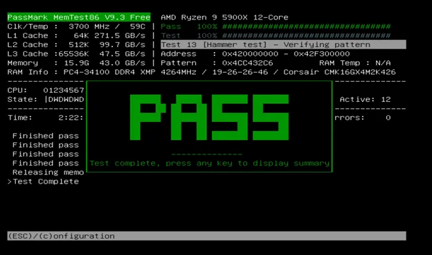

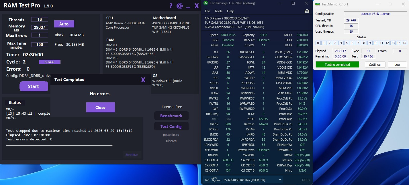

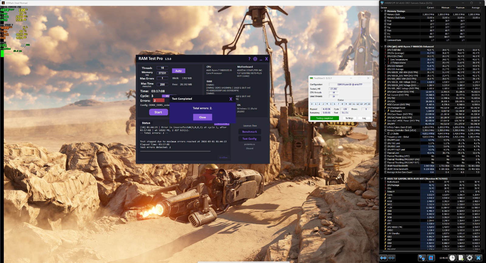

Test metodu birebir aynıdır, bellek temizliğinden sonra RAM Test Pro testi ilk olarak uygulanacak. Test başarı ile sonuçlanırsa PBO+RAM ayarları ile beraber VT3 testine geçilecek. Her iki test belirtilen sürelerde hatasız sonuçlanırsa da %90 oranında bir stabiliteden söz etmek mümkündür. Uzun teste müsait vakitte alırsınız. Uzun testten kasıt 24 saat değildir, 2.5 saat RTP, 9000 saniye VT3 ideal olacaktır. P95 Large ve TestMem5 araçlarını da ekstra kullanmanızı tavsiye ederim.

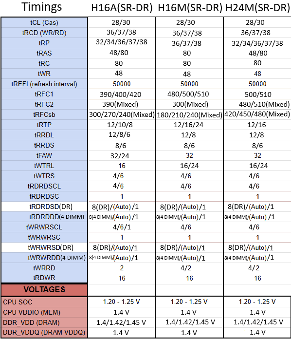

H16A(Hynix 2 Gbit A-die), H16M(Hynix 2 Gbit M-die, 1. jenerasyon) ve H24M(Hynix 3 Gbit M-die, 2. jenerasyon) Single Rank/Dual Rank ve 4 DIMM kitleri kapsayacak şekilde itina ile hazırlanmış 6000 MT/s 1:1 mod Timing tablosudur. 4 DIMM 1:1 mod sınırı AM5'te şu an için 5600 MT/s civarında sonlanmaktadır. Golden IMC'ler ve üst segment anakartlar ile 6000 MT/s civarı 4x16 GB SR(Single Rank) modüller için ancak mümkün olabilmektedir. 4x32 GB sınırı ise 3600-4000 MT/s aralığında sonlanmaktadır.
TWRWRSD ve tRDRDSD Timing'leri sadece DR(Dual Rank) modüller üzerinedir, IMC SD(Same DIMM) Timing'lerini ancak DR Setup'larda kullanmaktadır. tWRWRDD ve tRDRDDD Timing'leri ise sadece 4 DIMM modüller üzerinedir, IMC DD(Different DIMM) Timing'lerini ancak 4 DIMM Setup'larda kullanmaktadır. SR ve Dual kanal, 2 DIMM 2x16 kullanıcıları SD ve DD Timing'lerini 1 bırakabilirler. B650M-R kartında 1 bırakıldığında Boot sorunu yaratabilir. Giriş seviye kartlarda Auto ya da 8-8 bırakınız. SR modüllerde IMC tarafından aktif kullanılmamakla beraber herhangi bir performans getirisi bulunmamaktadır. Sadece ve sadece DR ya da 4 DIMM Setup'ta anlatıldığı üzere aktif Timing'lerdir. SD ve DD Timing'lerini her modül 6 tCK açamamaktadır, Binning göre değişkenlik göstertmektedir. A-die/M-die için bir ayrım burada söz konusu değildir. Ryzen 7000 ve Ryzen 9000 serisinde IMC faktörü de ön plandadır. IMC ve DRAM açmakta sıkıntı yaşayabilir, eğer 8 tCK stabil ise SD-DD Timing'lerini DR modüller için 6 tCK deneyiniz. DD, 4 DIMM doldurmadıkça aktif olmayacaktır ama genel geçer kural olarak bu 2 Timing eşlenmektedir.
Timing özelinde Diminishing Return denilen bir kavram bulunmaktadır. Timing'leri en başarılı şekilde sıkılabilen modüller, özellikle Hynix A-die özelinde böyle bir sıkıntı meydana gelebilmektedir. Gereğinden fazla bazı Timing'leri sıkmak performans kayıpları ve regresyon ile sonuçlanmaktadır. M-die ise genelde aşırı sıkmaktan ziyade bu Timing'lere voltaj(VDD-VDDQ) yetiremediğinden ötürü Diminishing Return uğramakta ve stabilite bozmaktadır. In-game %1 FPS Low değerleriniz böyle bir durumda düşüş gösterecektir. O yüzden dikkatli olmakta fayda vardır, stabilite testlerini geçseniz dahi A-die bir modülde belli sınırların altını zorlamamaya özen göstermelisiniz. M-die'da ise A-die kadar başarılı şekilde ve minimal voltaj ihtiyacı ile Timing'leri sıkmakta zorluk yaşama ihtimaliniz vardır. Her iki çip içinde Timing'lerin tablodaki gibi orta karar bırakılmasında fayda vardır. Öteki türlü oyunlarda %1 ve %0.1 FPS değerlerinizde anlık Drop'lar ve aralıklı Stutter, Frametime Spike yaşamanız imkan dahilindedir.
Hynix A-die özelinde tRDWR Timing'ini 14, tRRDL-tRRDS-tFAW üçlüsünü 6-6-24 zorlayabilirsiniz. Böyle bir durumda A-die bunu tolere edecektir. tRDWR Timing'i özellikle tWTRL ile beraber 14 bandına düşürüldüğünde VDDQ ihtiyacı ciddi artış gösterebilmektedir. VDDQ ihtiyacını rehberin ilgili kısmında paylaşılan ve Nitro menüsünde yer alan DFE Gain Bias 0-1 ayarı ile düşürebilmeniz mümkündür. Bu voltaj artışı özellikle frekansa da bağlı bir durumdur, tek isteği VDD değildir, VDDQ ihtiyacı da gözden geçirilmesi gerekebilir. Gear açık iken genelde tolere edecektir, voltaj ihtiyacı Gear kapalı 1T'ye göre çok daha düşüktür. Bu Timing'lerin Stress Test ve Benchmark'lar ile stabil olup olmadığını ve Diminishing Return göstermediğini tespit etmeniz gerekir. Faydasından çok zararı var ise daha gevşek halini kullanınız.
AM5 platformunda yabancı Buildzoid bahsettiği üzere tRAS sorunsalı mevcuttur. A-die için 48/80, M-die için 80 bırakınız. 30-40 arası değerler kesinlikle uygunsuzdur. 10 oyundan 5 tanesinde Stuttering sorununa sebep olmaktadır. Sadece A-die modüller tolere edebilmektedir Low tRAS değerlerini. İGPU açık iken Screen Flickering sebebidir. İGPU AM5 sokette 1:1 mod özelinde kesinlikle kapalı tutunuz, 1:1 mod stabilitesinde neredeyse en önemli adımdır. Rehberin ilgili kısımlarında bu durumdan bahsedilmiş ve kanıtları ile birlikte üzerinde durulmuştur.
Timing'lerin alternatif değerleri tabloda yanında belirtilmiştir, stabilite ve testi geçip geçmeme durumuna göre diğer alternatifleri deneyebilirsiniz. tRDRDSCL 4 değerini her kit ya da IMC yememektedir. Bu hususta ilk etapta 6000 MT/s özelinde 6 tCK değeri ile başlamak lazımdır. Sonrasında 4 tCK deneyiniz. tWRWRSCL özelinde ise 1:1 modda A-die modüller 1 yapabilmektedir. Muhtemelen IMC 1:1 modda bu Timing'i aktif olarak kullanmamaktadır. 1:2 modda ve yüksek frekansta ise tWRWRSCL 1 Boot etmekle beraber Stress testlerde hata üretmektedir. M-die modüllerde ise tWRWRSCL Timing'i 1 tCK asla Boot etmemektedir, IMC tarafından aktif kullanılmaktadır. Minimum 4 bırakınız, Gear açık iken 2 tCK tolere edebilir ama gereksizdir. Bir diğer Dimishing Return nedenidir. Bu hususta dikkatli olunuz, stabilite testlerini başarıyla tamamlasa dahi In-game Bench'te regresyon yaratmadığından emin olmak zorundasınız. Hem test hem Gaming şeklinde 2 türlü teyit etmeniz gerekmektedir. Timing özelinde böyle bir ayrım mevcuttur. Gereğinden fazla sıkmayınız. Gaming'e faydası çok sınırlı olduğu gibi anlattığım üzere çoğu senaryoda negatif etkisi bulunmaktadır.
TRP Timing'ini 1. jenerasyon 16 Gbit M-die'lar 32 yapamamaktadır. İstisnalar kaideyi bozmamakla beraber büyük çoğunluğu bu şekildedir. 6000 MT/s özelinde minimum 36 tCK bıraktınız tRP'yi. O şekilde denemelere başlayabilirsiniz. 2. jenerasyon 3 Gbit M-die ve H16A, 16 Gbit A-die ise çok yüksek oranda 32 tCK tRP verebilmektedir. Burada bu durum çok daha nadirdir. Bu Timing'in akıllarda tutulması gerekmektedir. Primary Timing oluşu sebebiyle hataların ve Boot sorunlarının temel sebebidir genelde tRCD ile beraber. tRP ve tRTP arasında bir değiş-tokuş mevcuttur. tRP 36 dahi yapamayan M-die'lar için tRTP 24 bırakıp tRP değerini 36 tCK tekrardan deneyiniz. A-die'da ise tRP 28-30-32, tRTP 8-10-12 genelde yapılabilmektedir. Gereğinden fazla sıkmak burada da genelde çok iyi sonuç vermemektedir. tRTP için 12, tRP için 30-32 tCK altı çok tavsiye edilmez. tRP için tCL+4 kuralına genelde uyulmaktadır. tCL 28 için tRP 32 bırakınız. H16M, tRP 32 değerini veremeyeceğinden ötürü orada bahsettiğim üzere minimum 36 tCK deneyeceksiniz. tRTP 12 iken hata alırsanız ya da Boot etmezse de tRTP 24 ile muhtemelen testleri geçecektir. Bu şekilde stabil edebilirsiniz.
TRCD özelinde konuşursak da Hynix'te 6000 MT/s'de minimum 33-34 tCK olabilmektedir. 33 tCK çok nadirdir, Watercool ve yüksek VDD isteyecektir. tRCD 34 yapmak isterseniz de yine Hynix'te ciddi MEM VDD vermeniz ve 7-24 aktif soğutma yapmanız gerekmektedir. O sebepten dolayı tRCD 36 bırakmanızda fayda vardır, çoğu kit için güvenli limandır. Hynix modüller, özellikle H16M, tRCD ve tCL için deve yüküyle MEM VDD istemektedir. H16A dahi 6000 MT/s CL28-34-32-48 Primary kısmı için çok yüksek ihtimalle minimum 1.5-1.55 VDD talep edecektir, CL26 için bu oran 1.6-1.65 VDD'lere kadar tırmanacaktır. tCL düştükçe bu durum daha da zorlaşmaktadır. Hem tCL hem tRCD ciddi oranda Hynix'te VDD talep ettiği gibi sıcaklıktan negatif etkilenen Timing'lerde başı çekmektedir. O yüzden dikkatli olunmalıdır, BSOD sebebidir soğutulamadığı senaryolarda.
TRCDWR Timing'inin ise sentetik testler harici katkısı çok sınırlıdır. 8 tCK çoğu zaman stabildir. 8, Register Limit'tir. Ryzen 7000'de PMU Training ve tRCDWR desteği bulunmamaktadır. tRCDRD ve tRCDWR eşlemeniz gerekmektedir, 6000 MT/s'de tRCD(RD-WR) 36 deneyiniz. 6000 MT/s 1:1 modda tRCD 36 değeri normal kullanıcı için sınır olacaktır. Altı çoğu modülde stabil değildir ya da ciddi VDD ister. Sıcaklık kaynaklı stabilliğini koruyamayacaktır, 7-24 aktif soğutma ihtiyaç duyar. Ryzen 9000'de ise tRCDWR haricen 8/12/16 deneyiniz.
AM5'teki yeni Training algoritması Bank Refresh Mode özelinde ise bahsettiğim üzere H16A ve H24M Normal Mode uygunken H16M sadece Mixed Mode uygundur. Bu kurala uymaya mümkün mertebe özen gösteriniz, öteki türlü alacağınız performans düşecektir ya da stabilite sorunlarıyla karşılaşma ihtimaliniz vardır. Bank Refresh Mode NORM iken tRFC1 aktifken Bank Refresh Mode Mixed aktifken tRFC2 ve tRFCsb(Same Bank) aktiftir. H16M özelinde NORM ve Mixed modlarını In-Game Bench ile kıyas edip ona göre bir tercihte bulunmanızda ekstra fayda vardır. %1 ve %0.1 Low FPS değerlerini takip etmeniz gerekmektedir.
VDDQ-VDDIO ise rehberin ilgili kısmında detaylıca anlatıldığı üzere sinyal voltajlarıdır. Mümkün mertebe 1.35V altına düşürmemeye özen gösterin. 6000 MT/s CL28 profiller için 1.4V sabitlemeniz yararınıza olacaktır. Bu voltajlar geniş bir aralıkta stabildir ve testlerde hata vermez fakat gereğinden fazla düşük kaldıklarında çoğu oyunda Drop ve aralıklı Stutter sebebidir. Akıllarda tutulması gerekir. 1.4V aktif soğutma olmadan dahi 7-24 güvenlidir. Hynix modüller için güvenli voltaj sınırları rehberin ilgili kısmında kullanıcılara aktarılmıştır. MEM VDD 1.4V eğer 6000 MT/s CL28 için yetersizse 1.42 ve 1.45V deneyiniz. 1.435V DDR5'te çoğu kartta limittir, bu limiti aşmak istiyorsanız HVM(High Voltage Mode) açmanız gerekmektedir. Herhangi bir zararı bulunmamakla birlikte HVM açtıktan sonra VDD-VDDQ ve VDDIO özelinde girdiğiniz değerlere özen gösteriniz. Mümkün mertebe yanlış değer girmeyiniz. 1.45V 7-24 aktif soğutma yokluğunda dahi güvenlidir. Aktif soğutma uygulamıyorsanız eğer 1.5/1.52V geçmemeye özen gösteriniz. Aktif soğutma dahilinde sonrasında H16A için 1.55-1.65V ve tRCD 34, tCL 24/26, tRP 30 denemelerine başlayabilirsiniz. Diğer türlü sıcaklık kaynaklı hata üretecektir, hata vermek dışında herhangi bir fiziksel zarar Hynix modüllerde bu aralıkta söz konusu değildir. Bu artık çok nettir, Hynix modüller için güvenli sınırlar net şekilde belirlenmiştir. Aynı şekilde tREFI 65.535 yapmak istiyorsanız da 7-24 aktif soğutma uygulamak durumundasınız. Bu Timing'ler(tRFC,tREFI,tCL,tRCD) uygun biçimde aktif soğutma uygulanamadığı senaryolarda BSOD sebebidir.
Rehberin ilgili kısmında bahsedildiği üzere bazı Corsair modüller, özellikle Vengeance serisi, PMIC Locked gelmektedir. Renesas PMIC kullanan bu modüllerde şu an için AM5 sokette HVM(High Voltage Mode) açsanız dahi 1.435V limitine takılmaktasınız, voltaj kilidi mevcuttur. Bu sebepten dolayı böyle bir senaryoda A-die ya da M-die oluşu bir anlam ifade etmeyecektir. 6000 MT/s CL28 ötesi görülmesi neredeyse imkansızdır. Diğer Richtek PMIC'lerde ise HVM açıldığı takdirde sadece 2.07V PMIC limiti mevcuttur. Şu an için normal koşullar altında ötesi görülememektedir. 2V civarında IC'ler Watercool ya da LN2 harici patlamaktadır. Scaling genelde PMIC limitine kadar devam etmektedir, 1.85V ve üzeri günlük kullanımda ciddi tehlike arz etmektedir. A-die için 1.75V aktif soğutma dahilinde geçmemeye özen gösteriniz. M-die için ise 1.65V ve üzeri garanti değildir. Genelde Scaling durdurur. H16M, 2 Gbit M-die çok yüksek oranda 1.7-1.75 VDD arasında Scaling durdurmaktadır. 1.8V nadirdir, seçmece M-die'lar 1.82V civarında sonlanmaktadır. A-die için belirli bir limit yoktur, 2.07V limiti dahilinde Scale olabilmekle birlikte 1.85V ve üzerinde uzun vade günlük kullanımda degradasyon ve 2V civarında LN2 haricinde modül arızaya düşme ihtimali mevcuttur. Günlük kullanımda H16A için 1.75V, H16M için ise 1.65V geçmemeye özen gösteriniz. Aktif soğutma 1.5-1.52V üzerine 7-24 uygulanması gerekmektedir, sıcaklık kaynaklı hataların önüne geçmek ve uzun vade stabilite adına bu durum elzemdir.

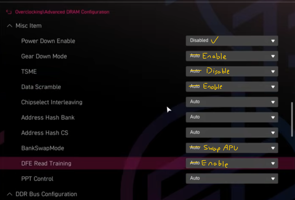

Nitro Mode:
Cas Latency, tCL değeri için sırasıyla 34-32-30 deneyiniz. Boot edip etmeme durumuna göre ilerlersiniz. S16B, tCL 30'a kadar deneyebilirsiniz. 1.45V için Gear Down Enabled senaryoda verebilmektedir. tRCDWR 16 değerini sadece Ryzen 9000 kullanıcıları uygulayabilmektedir. Ryzen 7000'de tRCDWR ayrımı şu an için mümkün değildir. tRCD kısmına 36 yazmanız uygundur.
BIOS Update yaptığınızda ASUS/MSI/Gigabyte kartlarda AMD'nin yeni Train algoritması olan Bank Refresh Mode'u fark edeceksiniz. Bu ayar S16B, B-die için Normal kalmalı. S16B, D4'tekinin aksine D5'te tRFC yapamamaktadır. Bu sebepten dolayı gözden düşmüştür. O sebepten tRFC kısmı ile ilgilenmeyiniz, verdiğim değeri uygulayıp geçiniz. Stabilite ve Boot sorunları yaygındır bu hususta. Diğer alternatif değerleri Timing'ler için bir yanında belirttim. Her silikon bir değildir, denemeniz gerekmektedir. 1.45V dahilinde ve Gear Down açık iken başarılabilmektedir.
TWTRL 16 Boot sorunu yaşarsanız 18 ya da 20 deneyiniz.
Bank Refresh Mode ayarı, Samsung modüller için Normal kalması zorunludur. Boot etmeyecektir öteki türlü ya da Boot sonrası maviye düşecektir. tRFC 780 idealdir, henüz bu kısımda elde net bir veri bulunmamaktadır. VDD ile Scaling hakkında da D4'tekinin aksine D5'te net bir görüş belirtilmemiştir. Silikona bağlıdır. 780 tRFC Boot sorunu yaşarsanız bu değeri 800 bırakınız. Auto değer 884'tür 6000 MT/s'de.
Nitro Mode:
testmem5.com
RAM Test Pro ile beraber AM5 sistemlerde bir diğer popüler yazılımdır. Hata tespiti çok başarılıdır. X3D kullanıcıları programın Options-Config kısmından Ryzen3D Profile seçmeleri gerekmektedir. Non-X3D çipler için ise 1usmus profili uygundur. Bu iki profilin hata tespiti DDR5'te çok başarılıdır. Program ilk açışta AWE hatası verecektir, bu hata mevcut iken test geçersizdir. PC'ye 1 kere Restart sonrası bir daha aynı hatayı almayacaksınız. 1 defalığa mahsustur. Sonrasında bahsettiğim üzere X3D kullanıcıları Ryzen3D profili, diğer kullanıcılar ise 1usmus profili isteğe bağlı 90-150 dakika bandında ayarlayıp teste Start verebilir. HWiNFO'dan CPU IOD Hotspot ve RAM SPD sensörlerini test esnasında takip sağlayınız.
prime95.net
VT3 alternatifi bu platformda P95 Large test olacaktır. Large Dataset dolayısıyla IMC+DRAM yükü fazladır. Eş zamanlı olarak PBO ve FCLK'yı da test etmektedir. FCLK stabilitesi için VT3 ile beraber P95 Large test yapılması da stabiliteden emin olmak için gereklidir. VT3 dahil tüm test araçlarını 2-2.5 saat ayrı ayrı uygulamanız ideal olacaktır. Test başı minimum 2 saat olarak kabaca düşünmek lazımdır. 30-40 dakika yapılan testler geçersiz olacaktır. Uzun test yükünde instabiliteler IOD ve DRAM sıcaklığına bağlı olarak AM5 platformunda sıkça baş göstermektedir. Eğer saniye 1 hata alıyorsanız bir şeyleri çok yanlış yaptığınız anlamına gelmektedir. Ayarlarınızı tekrardan gözden geçirmeniz bu durumda elzemdir.
www.techpowerup.com
Aynı şekilde oldukça popüler bir araçtır. FCLK stabilitesini saptamada ve anlık Error Correction'ları takipte elzemdir. AM5'te WHEA Errors raporlanmamaktadır. FCLK, agresif hata düzeltmeye sahiptir. Oyunlarda Drop sorunları göreceksiniz bununla alakalı, veyahut anlık Sound-cut'lar meydana gelecektir. Linpack'ten Stress Tests-10 GB seçtikten sonra 33 Loop uygulayın. 30 dakika civarı yeterlidir. Çıktıları takip edeceksiniz, 2-3 GFLOPS'tan fazla fark var ise ya da Hardware Failure mevcut ise IMC, FCLK ya da PBO ayarlarınızın stabil olmadığına ve hata düzeltmeye gittiğine işaret etmektedir. Test esnasında diğer test araçlarında da olduğu üzere arka plan boş kalması ve Mouse dahi oynatmamanız elzemdir. Sadece HWiNFO'dan sensör takibi yapınız.
github.com
Karhu için Advanced kısmından CPU Cache Enabled ve XORWOW ayarlamayı unutmayınız. 2x16 GB SR için Test Size in MB ''26000 '' ya da Auto %95 uygundur. GUI arayüzdür, Karhu Test Speed takibi yapınız. DR 2x32 GB modüllerde Coverage geç ilerler, test süresi aynı oranda uzun tutulmalıdır.
www.ocbase.com
OCCU CPU+RAM, Large+Extreme Preset:
Tercihen CPU+RAM(Large Dataset+Extreme)+VRAM şeklinde üçlü kombine test başlatın. IOD daha ısınacağından ve VRAM fulleneceğinden dolayı IOD ve FCLK kaynaklı hatalar alınabilir, ekstrem bir testtir.

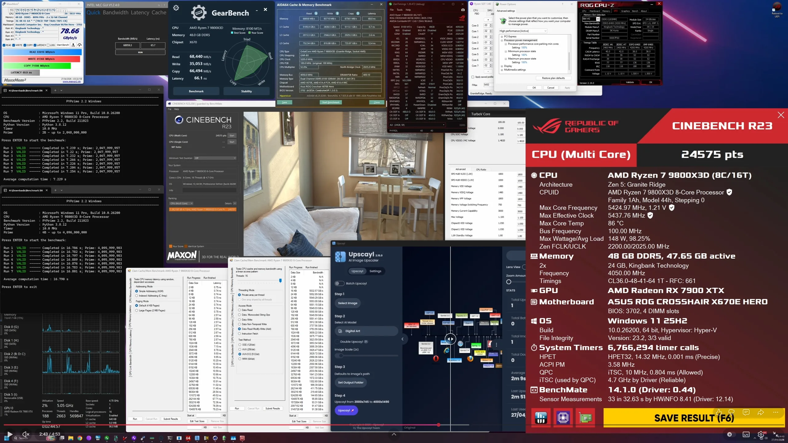

BIOS'tan EXPO açtığınızda değişen tüm kısımları. Advanced kısmından bunları değişiyorsa oradan Memory ya da DRAM Timings kısmına girip hepsini görsel ileteceksiniz. Aynı şekilde EXPO voltajları kısmını hepsini görsel ileteceksiniz baştan aşağı. MSI 2 menüsü var zaten, birisi Overclocking, diğeri Advanced. Overclocking MSI'e aitti sanırım. Oradan EXPO ayarları aktif ediyor. Advanced menüsü AMD'ye aittir genelde anakart üreticilerinde. Oradan yine Advanced-AMD Overclocking-DDR Options-Nitro...

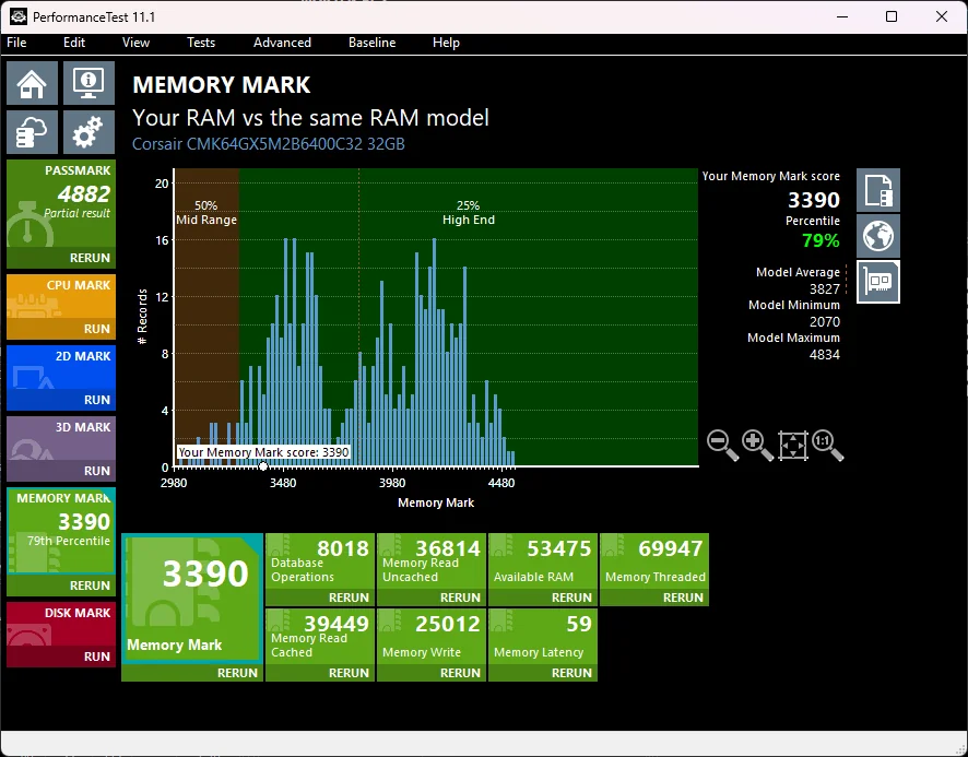

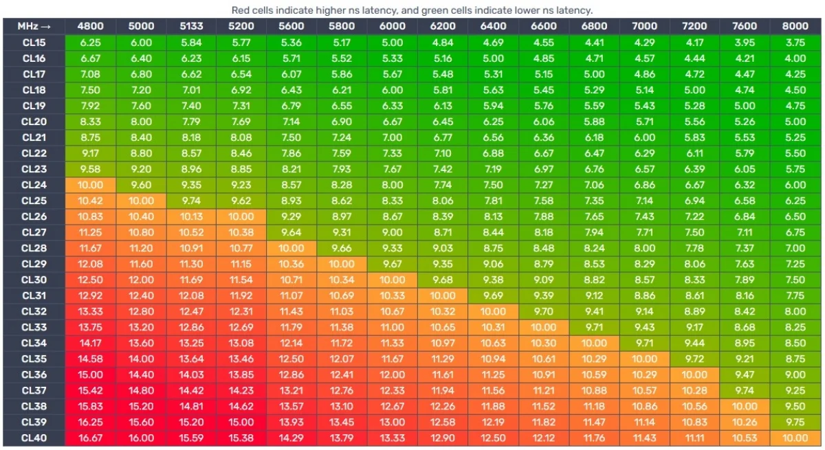

Böyle bir video gördüm, gerçekten ilginç bir video.
Kısacası hem Intel hem AMD CPU'larla test ediyor.
Ve genellikle 8000 MT/S CL34 kazanan oluyor.
6000/6400 MT/S CL28 daha iyi ve hızlı olması gerekmiyor mu?
Açıklarsanız sevinirim.
@Ayhan Dönmez, kusura bakmayın, sizi rahatsız ediyorum ama bu video doğru mu?
Konunun devamı olarak açıyorum @Ayhan Dönmez hocam BIOS Sürümü güncelledim güncel bilgiler aşağıdaki gibidir.
Ek olarak HWiNFO Görselleri de aşağıdadır.
Şimdiden teşekkürler.

AMD Launches EXPO 1.2 for CUDIMM and Low-Latency DDR5 Memory
AMD has officially launched its Extended Profiles for Overclocking (EXPO) version 1.2, which expands support for more memory profiles, CUDIMM, and additional features. With this release, AMD aims to introduce more advanced memory tuning profiles to the "Zen 5" platform and its DDR5 memory types,...
AMD Ryzen 7000 serisi bellek frekans desteğini 5200 MT/s ve Ryzen 9000 serisi bellek frekans desteğini 5600 MT/s olarak duyurmuştur. Bu değerler AMD söylemine göre 1:1 modda(UCLK=MCLK) garanti edilmektedir. Kağıt üstünde bu durum böyle olsa da ciddi bir öneme sahip değildir. Ryzen 9000 serisinde 6000 1:1 mod açamayan IMC sayısı çok sınırlıdır, Ryzen 7000'de bu durumlar R5 7500F/R7 7800X3D ikilisinde kısmen yaşanıyordu. Silikon şansı ve IMC kalitesi ön plana çıkacaktır böyle bir durumda. Yeni nesilde IMC biriminde değişikliğe gidilmemiştir, ama silikonda iyileştirmeye gidildiği çok açıktır. Yine FCLK(Infinity Fabric, Interconnect frekans) için de aynı söylemler geçerlidir. 2167 FCLK açamayan R7 9800X3D neredeyse yoktur. 2200 ve 2233 FCLK her daim Silicon Lottery girer. Golden ve Unicorn çiplere dahildir. FCLK, IMC ve CCD(Core Complex Die) yani Core'lar üçü bir arada elektriksel olarak iyi denk gelmesi çok zordur, sadece Unicorn çiplerde mümkündür ve aradaki denge Watercool ya da Direct-die ile sağlanıp gerçek potansiyel açığa ancak çıkarılabilir.Ryzen 8000 ailesi, monolitik Die'dır. Ryzen 7000-9000 ailesi ise çiplet mimaridir. İki oluşumu birbirine lütfen karıştırmayınız. Monolitik mimari bellek frekans ve FCLK desteği çiplete göre çok daha yüksektir. FCLK, Interconnect frekanstır. CCD ve IMC, SoC arası haberleşmeden sorumludur. Ryzen 8000 APU'lar bu konuda oldukça başarılıdır.
DDR5'te Hynix çipler için güvenli voltaj sınırları nelerdir?
Anakart Training algoritmasında eşlenen 3 adet EXPO voltajı:
- DRAM Voltage, DRAM VDD, MEM VDD(DRAM IC VDD Portion): Normal kullanıcı, aktif soğutma düşünmüyorsa 1.5-1.55V Geçmesi tavsiye edilmez. Aksi takdirde sıcaklık kaynaklı hata yemesi ihtimal dahilindedir. Aktif soğutma uygulayan ev kullanıcısı ise 1.6-1.65V Civarını gönül rahatlığıyla Hynix modüllerde verebilir. Hynix için güvenliği kanıtlanmıştır, üzün süreli son kullanıcı ve kişisel deneyimler bunu göstermektedir. Bu hususta kanıt olarak mevcut DDR5 Tuning konularını ve Global'deki XOC ile ilgilenen kişilerin söylemlerini baz alınız. Resmi bir kaynak bu hususta mümkün değildir, resmi dökümanlarda sadece maksimum üretici limitleri belirtilmektedir. M-die için bu 1.65V olarak belirtilmiştir. A-die için bir limit söz konusu değildir. Zaten belli bir limiti de yoktur, DDR5 PMIC sınırına kadar Scale olabilmektedir. Son kullanıcı deneyimleri bu durumda son sözü söylecektir. DDR5, DDR4'ten apayrıdır ve voltaj sınırları Hynix modüller özelinde çok geniştir. Lütfen iki platformu birbiri ile karıştırmayınız.
- DRAM VDDQ(DRAM IC VDD Data Portion): Voltaj sınırları, MEM VDD ile birebir aynıdır. 1.4-1.55V Olarak kabul edilir. Aynı şekilde Gigabyte kartlarda ve Hynix modüller için genel geçer limit 1.65V'tır, zararı yoktur. Stabiliteyi bozma ihtimali yüksektir, düzgün ayarlanması gerekir. O yüzden yüksek VDDQ ihtiyacı genellikle çok hasıl olmaz. VDD'nin aksine, VDDQ çok geniş aralıkta stabildir ve bu şekilde de kabul görmüştür. Anakart Auto Train algoritması gereği MEM VDD-VDDQ ve VDDIO voltajlarını eşlemektedir. Bu kısmen doğru, kısmen yanlıştır. DDR5'te bir faydası henüz gösterilememiştir. VDDQ, VDDIO ile beraber Signaling Voltage görevini üstlenmektedir, stabilite üzerine katkısı çok mühimdir. Sinyal voltajlarıdır.

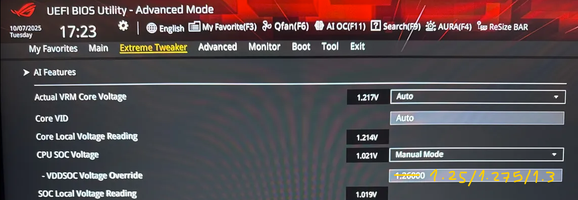

- VDDIO/MC Voltage(CPU Memory IO Voltage, Voltage Supplier for VDDP): Bellek kontrolcü voltajı diye geçer. Bellek kontrolcü, diğer adıyla IMC birimi, CCD harici diğer birimler ile beraber SoC, IO Die bölgesinde yer almaktadır. VDDIO ise VDD2'dir. Bu platformdaki karşılığı IO Voltage şeklindedir. VDDQ ile beraber sinyal voltajı görevi de üstlenmektedir. Normal kullanıcı limiti 1:2 mod için 1.52V ile sınırlandırılmalıdır. 1:1 mod için ise 1.45V üzeri geçmeyiniz, gereksizdir. 1.4V genelde 6400 1:1'e kadar idealdir ve yeterlidir. Maksimum limit 1.55V'tır, üzerini denemeniz çok tavsiye edilmez. 1.55V Dahi uzun süreli kullanım sonucu degrade edecektir. 1:2 mod yüksek frekansta ve ekstrem senaryolarda kısa süreli Bench için verilmesi uygundur. VDDIO'nun 1:1 mod ve 1:2 mod yüksek frekansta stabiliteye ciddi etkisi vardır. Esas olarak 1:2 mod yüksek frekans stabilitesinden sorumlu voltajdır, 1:1 moda katkısı 1:2 moda göre çok daha sınırlıdır. Davranışı VDDP ile çok benzemektedir. Etkileri ve sonuçları benzer niteliktedir. Voltage Supplier for VDDP olduğundan dolayı 1.15-1.2 VDDP aralığı, her çipte 1.4 VDDIO ile Boot etmeyecektir. Silikon kalitesi burada ön plana çıkar, bazı çiplerin voltaj ihtiyacı diğerlerine göre yüksektir. 1.2 VDDP Boot ettirmek istiyorsanız 1.45-1.5 VDDIO denemeniz gerekebilir, özellikle 1:2 modda yüksek VDDP ihtiyacını tolere etmek ve Boot edilebilmesi adına VDDIO 1.5V bandına çekilmektedir. 1:1 mod ve 1:2 moddaki VDDIO-VDDP arasındaki ilişki farklılık göstertmekle beraber bu durum mevcut IMC, anakart ve DRAM senaryosuna göre değişkenlik gösterecektir.
Anakart Training algoritmasına dahil diğer önemli voltajlar:
- VSOC(CPU SoC Voltage, SoC/NB Voltage): System Uncore voltajdır, Uncore komponentlerden sorumludur. Bu voltajın üzerinde biraz duracağız, zira geçmişten gelen bazı hurafeleri ve yanlış algıları düzeltmemiz gerekiyor. VSOC, AM5'te güncelde 1.3V'a kadar güvenli kabul edilir. 1:1 modda stabiliteden Esas sorumlu Voltajdır. IO Die bölgesini ilgilendirir. I/O birimler, iGPU(Integrated Graphics, Dahili grafik birimi eş zamanlı olarak VCORE ve VSOC etki alanındadır. Her iki voltajdan da etkilenmektedir.), IMC(Bellek kontrolcü) gibi birimlerden sorumludur. UCLK ve FCLK Overclocking'de ciddi öneme sahiptir. Bazı çiplerin 2200 FCLK için 1.1-1.2 VSOC İhtiyacı olabilmektedir. 1.25-1.3 VSOC Üzeri ise genellikle 2200 FCLK stabilitesini bozabilmektedir. O yüzden FCLK kaynaklı Stuttering ya da Sound-cut tarzı sıkıntılar yaşanıyorsa VSOC-FCLK ilişkisi yakinen takip edilip gözden geçirilmelidir. AM5'te 1.3 VSOC Kilidi mevcuttur. Bu kilit, birtakım Bug ya da BIOS EFI Patch yöntemleri, LN2 Jumper vs. gibi metotlarla aşılabilmektedir. Normal kullanıcı için tavsiye edilmez, 1.3 VSOC'a kadar 7-24 güvenli kabul edilir. Güncelde PBO ve EXPO kaynaklı, VCORE ve VSOC ani Spike'ların önüne geçilmiş ve geçmişte yaşanan X3D katliamı nispeten durdurulmuştur. ASUS kartlar ile başlayan bu serüveni önce MSI, sonrasında ASRock anakartlar takip etmiştir. Şu an için kimsenin telaş etmesine lüzum yoktur, güncel BIOS'lar ile Voltage Spiking(Ani voltaj sıçraması) sorununun önüne geçilmiştir. 1.3 VSOC'a kadar 7-24 güvenli kabul edebilirsiniz. CPU SoC VRM sensörü iken, VDDCR_SoC Voltage ise CPU'nun kendi sensörüdür. Bu durumda CPU sensörü baz alınmalıdır. VRM sensörü her daim yüksekten ölçecektir, soket rezistansı sonrasında voltaj istenen değere gerilemektedir. Yine normal koşullar altında VDrop bu voltajlarda normal kabul edilir, Load-line Calibration(LLC) ayarı gereği bu olağandır. Anakart üreticileri LLC değerini agresif bırakmayı tercih etmezler. Bu ayarların ne işe yaradığını bilen ve Manuel ayarlama yoluna giden kullanıcı için herhangi bir zararı bulunmamaktadır. LLC ayarı voltaj yönetiminde çok önemli olup yükteki VDrop ile ilişkilidir. En son Level'den bir önceki Level'e kadar güvenle ayarlanıp Manuel ayarlama yapan kullanıcı tarafından kullanılabilir, hiçbir sorun teşkil etmez. Level 7 VDDSOC LLC'ye kadar güvenli kullanım sağlayabilirsiniz, Level 8 LLC ise Overshoot'tur. Tavsiye edilmez.
- VDDP(PHY Voltage): IMC PHY hattı, Physical Layer ile yakından ilişkilidir. VDDIO ile birlikte bellek kontrolcü stabilitesinde ana etken olan voltajdır. Maksimum limit 1.2V'tır, üzeri için henüz uzun vade sonuçları net değildir. 1.2V'a kadar güvenli kabul edilmektedir. 1.15V Üzeri ise normal kullanıcı için uygun değildir, Normal kullanıcı limiti 1.15V olarak kabul edilmelidir. VSOC, VDDP ve VDDIO üçlüsü ahenk içinde ayarlanmalıdır. Fazlası ve azı stabilite bozacaktır, geniş aralıkta yine stabildir. Optimum değerleri yapılan RAM Test ve Bench sonuçları tayin edecektir. 1:2 modda VDDIO ile beraber VDDP, ana etken olan voltajdır. 1:2 modda VSOC neredeyse etkisiz elemandır, UCLK diplerdedir. Silikona bağlı olarak bazı çipler 1:2 mod ve 2200-2233 FCLK için 1.1-1.2 VSOC talep etmektedir. VDDP aynı zamanda Nitro modu için ve DRAM PHY Match için kullanılan PMU Training-ArdPtrInitVal algoritması ve özellikle ARD 0 değeri için en önemli voltajdır. VDDIO ile birlikte VDDP, ARD 0 ve PHY Match konfigurasyonda özenle ayarlanması gerekmektedir. Nitro kıstıkça VDDP ihtiyacı artmaktadır. Gear kapalı 1T ve Nitro 1-2-0 kombinasyonu, AM5 DRAM Training'de çiplet mimari için en agresif senaryolardan bir tanesidir. Nitro ayarları stabilitede ana etkendir. VDDP ihtiyacı 1-2-0'da ve Gear kapalı, ARD 0 durumda ciddi yükselebilmektedir. Rehberin ilgili kısmında bu detaydan söz edilecektir.
- MEM VPP: 3 ana PMIC voltajından biridir, DRAM Activating Power Supply diye geçer. Auto değeri çoğu kartta 1.8V'tur, MSI kartlar 1.85V Olarak tayin etmektedir. Stabiliteye katkısı ''yok'' hükmündedir. Bazı limit senaryolarda H16M gibi 1. jenerasyon, DDR5 ilk zamanlarından kalma çipler 1.9-1.95 VPP Talep etmektedir. DRAM VPP ihtiyacı önüne geçmek adına yüksek frekansta ve 6600 1:1 mod gibi limit senaryolarda FCLK VDCI Mode Ayarı açılmalıdır. FCLK stabilitesine ek olarak haricen yüksek frekans stabilitesinden sorumlu Train algoritmasıdır. Gear Down ile beraber Buffer görevi üstlenir. Gear Down ve VDCI Mode stabilite karşılığında negatif yönde Latency yükseltecektir. Çok gerekmedikçe tercih edilmemelidir.
- MISC Voltage: VMisc, PCIe, Internal Clock Generation(PLL-Phase-locked Loop, dolaylı yoldan BCLK), I/O ve bilhassa VDDG Rail stabilitesinden ana sorumlu voltajdır. Dolaylı yoldan FCLK ile bağlantısı vardır, FCLK stabilitesinde VDDG ile beraber rol oynamaktadır. 1:1 ve 1:2 mod katkısı neredeyse yoktur, çok sınırlıdır. Regulator voltaj Diye de geçer, arka planda 1.2 VMisc Durması şu an için zararsızdır. AM5 RAM Overclock'ta güncelde 1.15/1.2 Misc Değerleri sıkça tercih edilmektedir. Auto 1.1V Değerinde kalmasında hiçbir sakınca yoktur. 1050 VDDG ile uyum içerisindedir. 1100 VDDG deneyecekler için minimum 1.15 VMisc gerekmektedir, 1.2V öyle bir durumda ideal olacaktır.

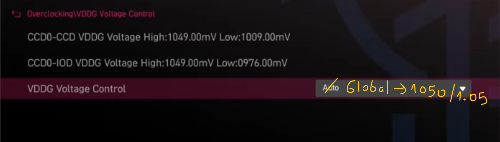

- VDDG CCD/VDDG IOD: VDDG CCD ve VDDG IOD voltajlar, FCLK stabilitesinden sorumlu ana voltajdır. Her çip 900 mV VDDG değerinde 2200 FCLK stabil veremez. Silikona bağlı bir durumdur. ASUS Auto algoritmada VDDG 1050, VMisc 1.1 Bırakmaktadır. VDDG için 1100 mV günlük kullanım limitidir. VMisc ile VDDG arasında 50 mV pay bırakmak elzemdir, öteki türlü işlev göremeyecektir. AM5'te VDDG CCD/IOD değerleri eşlenmektedir, birbirinden farklı kullanım senaryosu çok uygun değildir. Herhangi bir faydası ispat edilememiştir.
Hynix çiplerin voltaj limitleri ve uzun vade voltaj tolerasyonu nasıldır?
Hynix çipler, DDR5'te High Voltage Resistant olarak geçer. Yüksek voltaja ciddi dayanıklıdır, uzun süreli kullanımlarda aktif soğutma ile beraber degradasyon veya arızaya düşme durumu gözlenmemiştir. Bu söylem Faulty modülleri kapsamamaktadır. Belli başlı normal kullanıcının aşmaması gereken sınırlar vardır, o kısımlara uyulduktan sonra uzun vadede hiçbir problem olmayacaktır.Hynix A-die için bir üretici limiti bulunmamaktadır, normal koşullarda 2V ve üzeri dahil Scale olabilmektedir. DDR5'te PMIC limiti 2.07'dir şu an için. H16A(Hynix A-die) 1.75V'a kadar aktif soğutma ile Global'de yaygın şekilde kullanılmaktadır. Kendi test sistemimde H16M(Hynix M-die) 3 yıldır 1.75/1.8V dolaylarında kullanmaktayım. Herhangi bir degradasyon belirtisi bulunmamakta. Tüm testleri halen daha stok, EXPO ve 6600 CL26 1.8V, 6400 CL26 1.77V olarak sorunsuz tamamlamaktadır. Hynix M-die, doğası gereği uzun süreli(20-24 saat) testlerde hata verebilmektedir. Bu durum kanıtlanmıştır ilgili ekip tarafından. Bu söylemde olan Global'de bir ekibe dahil Tester'lar mevcuttur. Kendi test sistemimde de aynı senaryo vuku bulduğundan, %100 emin olduğumu belirtebilirim bu hususta. Bu çipler uzun vade, özellikle de 24 saat Stress testlerde stabilite bozabiliyor anlık olarak. Gaming çok etkilemeyecektir, test yükü ayrıdır.
1.8V üzeri XOC'ye(Extreme Overlock) girer. 1.8-1.9V aralığına Watercool, 2V civarına LN2(Liquid Nitrogen) lazımdır. Yoksa IC patlama riski mevcuttur. Bir daha Boot ettiremezsiniz hiçbir şekilde, modül arızaya düşecektir. Normal kullanıcı için ise 1.65V sınırı belirlenmiştir. Gigabyte kartlarda özellikle 1.65V kilidi mevcuttur, diğer kartlarda HVM(High Voltage Mode) açıldığı takdirde limit yoktur. 2.07V PMIC limitasyonu orada geçerlidir. Normal kullanıcı 1.45-1.65 MEM VDD Limitine sadık kaldığı sürece güvenli aralıktadır, bunu şu anki bilgilerimiz ile garanti edebilmekteyiz.
DRAM IC aktif soğutulmadığı takdirde yaşanabilecek olası senaryolar ve DDR5'te sıcaklığın Timing'ler üzerine olumsuz etkisi
Normal kullanıcılar için 1.45-1.65 MEM VDD Aralığının, aktif soğutma dahilinde uzun süreli kullanımda modüle herhangi bir zarar verebilmesi söz konusu değildir. Sadece birtakım sıcaklığa hassas Timing'ler, parametreler buna göre ayarlanmak zorundadır. Rehberin ilgili kısmında bu husustan söz edilip üzerinde durulacaktır. Bunun haricinde normal kullanıcı eğer aktif soğutma düşünmüyorsa 1.5/1.55V Geçmemeye özen göstermelidir. Kasa havalandırması yeterliyse 1.45-1.5V Aralığı uygun olacaktır. Hynix modüllerde bu voltajlarda herhangi bir fiziksel zarar ya da hasar söz konusu değildir, kanıtlanmamıştır. Aktif soğutma olmadan 1.55V üzeri geçilmemeye özen gösterilmesinin sebebi ise artan sıcaklık kaynaklı alınacak hataların ve BSOD, Crash'lerin önüne geçmektir.TREFI(Refresh Interval) Ve TRFC(Refresh Cycle Time) Hem sıcaklığa hassas Parametreler olup hem de aktif olarak Isı üretimiNde rol oynamaktalardır. Latency üzerine Primary Timings'lerden sonra en çok etki eden 2 parametredir. Latency dendiği vakit Cas Latency(tCL) Ve TRCD'den sonra akla TRFC Ve TREFI Gelmektedir. Bu 4 parametre, DDR5'te özellikle Latency ve Bandwidth üzerine ciddi etkilidir. Sıcaklık kaynaklı hata üreten Timing'lerde bu dörtlü başı çekmektedir. tRP katkısı sınırlıdır, DDR4'ten süregelen birçok kural AM5'te geçersizdir. tRAS, AM5'te özellikle etkisiz elemandır. IMC tarafından aktif olarak kullanılmamaktadır. Stabilite testlerinde hiçbir şekilde hata üretmeyip iGPU açık iken veyahut tRAS 30 tCK civarı tutulduğunda Gaming seanslarında Stutter, Frametime Spike(ani kare süresi artışı, kare süresi sıçraması), ani FPS Drop(%1 Low FPS değerleri) ve Screen Flicker Sorunlarına yol açmaktadır. TRAS etkisiz eleman oluşundan dolayı D4'ten süregelen toplam kuralları AM5'te şu an için işlev görmemektedir ve herhangi bir avantajı bulunmamaktadır.
AM4'teki 1:1:1 oran AM5'te mümkün müdür? FCLK ve UCLK için bahsedilen 1:1 moddaki 2:3 oranı ve 1:2 moddaki 1:1 oranı nedir?
Bu hususta ciddi ölçüde bir kavram karmaşası ve doğru bilinen yanlışlar silsilesi mevcuttur. 1:1 moddan kasıt UCLK=MCLK iken 1:2 moddan kasıt UCLK=MCLK/2'dir. FCLK ve UCLK arasındaki 1:1 oran ise 1:2 mod 8000 MT/s'de UCLK=FCLK=2000 MHz Sync şeklinde mümkün olur. 8400 MT/s'de aynı şekilde 2100 FCLK ve UCLK Sync mevcuttur. FCLK ve UCLK arasındaki 2:3 oran ise, FCLK'daki 3 döngünün UCLK'deki 2 döngüye eşlenmesidir. Örneğin 6600 MT/s'de UCLK 3300 MHz iken FCLK 2200 MHz bırakıldığında 2:3 oranı mevcuttur.AM4teki 1:1:1 oran AM5'te Normal koşullar altında ve optimum senaryoda Mümkün değildir. 1:1:1 orandan kasıt ''UCLK=MCLK=FCLK'' olmasıdır. FCLK, Interconnect frekanstır. 1:2 modda UCLK=FCLK ancak olabilmektedir. 1:1 modda 6000 MT/s'de UCLK 3000 MHz iken FCLK 2000 MHz'dir. FCLK ve UCLK arasındaki 2:3 oran burada geçerlidir. Çiplette şu an için FCLK limiti 2233'tür, APU monolitik Die'lar 2600 MHz bandını verebilmektedir.
AM5 1:1 mod 2:3 oran, IMC limit:

RAM'leri satın almadan önce veya mağazadan satın alırken barkod kısmından Die bilgisini öğrenmem mümkün müdür?
Evet, Corsair ve G.Skill modüllerde barkod kısmından çipin türünü öğrenmek mümkündür. Güncel olarak Hynix'te modüllerin arka barkod kısmı eğer 20-21A ile bitiyorsa Hynix A-die, 20-21M ile bitiyorsa Hynix M-die'dır. 10B ile bitiyorsa da Samsung B-die'dır. Bu örnekte 6400 MT/s CL30-39-39-102 1.4V, 2x16 GB SR Hynix A-die Modül olduğu net şekilde görülmektedir:6000 MT/s CL26-36-36 1.4V, 2x16 GB Hynix A-die SR:
Şu an için mevcut kriz nedeniyle sadece Çin pazarında mevcuttur, TR'ye giriş yapmamıştır. 3 Gbit 2. jenerasyon M-die CL26 modüller de TR'ye girişi 2x48'lik modüller harici mümkün olamamıştır. 2x24 CL26 olan modüller A-die değil, 3 Gbit M-die ile binlenmişlerdir.
İlgili modülün barkod yöntemi ile 1.4V B-die binlendiğini net şekilde anlamak mümkündür.
KLEVV'in belirttiği üzere UDIMM, On-die ECC desteği mevcuttur. ECC desteği ise AM5 platformunda UDIMM özelinde mevcut değildir. 2 kavram ayrıdır, lütfen karıştırmayınız.
CUDIMM ise şu an için AM5 platformunda Clock Driver By-pass modunda ancak kullanılabilmektedir. CUDIMM desteği bir sonraki sokete dahil edilecektir.

Bunun için birden fazla program mevcuttur. Thaiphoon Burner, CPU-Z, HWiNFO Ve bilhassa ZenTimings'ten yardım almak lazımdır. HWiNFO Ve ZenTimings, şu an için bu hususta AM5'te en yaygın olarak kullanılan 2 ayrı araçtır.ZenTimings:
DIMM Telemetri:
HWiNFO:
HWiNFO yazılımından Tam Mod açınız. Sonrasında arka planda açılan büyük pencerede RAM kısmını genişletiniz. Sisteminizdeki 2 ayrı modül ilgili kısımda belirecektir. Bu modüllere ayrı ayrı tıklayıp Die bilgisini görüntüleyebilirsiniz. Açılan pencerede DRAM Stepping bölümünde yer almaktadır.Modüllerim HWiNFO'da DRAM Stepping kısmında N/A, ZenTimings'te DRAM kısmında SK Hynix O-Die olarak belirtiliyor. Bu durumda SK Hynix modüller için Die bilgisini nasıl öğrenebilirim?
Çip tayininde özellikle ZenTimings Ve HWiNFO Kullanıldığından söz ettik. Firma eğer belirtmemişse ya da yazılım Bug'ı sonucu N/A Ya da SK Hynix O-Die Şeklinde görünmektedir. Net olarak anlamanın tek yöntemi, Bank Refresh Mode Mixed ve NORM Mode olarak bu şekildedir:''Bunu anlamanın tek yolu var. Bank Refresh Mode NORM(Normal), diğer adıyla M_ORDERING NORM, ve DRAM Frequency 6000 MT/s iken tRFC1 değerini 390 giriniz. Eğer ki Boot ederse A-die'dır. Etmez ise M-die'dır. Akabinde 420 tRFC'yi de deneyiniz. Bazı A-die modüller 390(130ns) tRFC vermekte sıkıntı çekmekteler.
Active Memory Cooling'den(Aktif soğutma) tam olarak ne anlamalıyım, Case Airflow(Kasa havalandırması) yeterli midir?
Aktif soğutmadan kastedilen durum, modüllere doğru aktif hava sirkülasyonu sağlanmasıdır. Özellikle OC ayarlarda ve Tight Timings'te, 7-24 modüllere doğru Airflow sağlanmalıdır. Bunu ister direkt olarak modüllere üfleyen 12 cm 1500 RPM bir fan ile icra edin, isterse de bunun için özel olarak üretilmiş aparatları kullanın. 3D Print'ten de yine RAM soğutucu ayarlanabilir, Motherboard Stand-off'lar ile beraber 2 adet 6-8 cm fan ile beraber bu aparatı kullanmak uygun olacaktır. Tercih bu hususta size aittir, 1.65V normal kullanıcı limitiNi tam anlamıyla verimli kullanmak ve Timing'leri dibine kadar sıkıp(gereğinden fazla sıkıp Diminishing Return yaratmadan) alabileceğiniz performansın tamamını alabilmek, sıcaklık kaynaklı olası mavi ekranların önüne geçmek istiyorsanız DDR5'te ve Dual Rank modüller özelinde bu şarttır. Kasa havalandırması ise en iyi haliyle bile 1.55V Üzerinde yetersiz gelecektir. TREFI ve tRFC Optimal değerlere çekilemez, ancak o şekilde ve daha gevşek değerlerde kullanılması uygundur. TREFI 65.535 ve tRFC 120 ns Yapılması hedefleniyorsa aktif soğutma şartı vardır 7-24.Hava akış yönü, ok yönünde olmalıdır. Ters bıçak fan kullanmayınız. Modüllere ne kadar yakın ve CFM değeri yüksek fan kullanırsanız, alacağınız verim o ölçütte artacaktır.
Aparat:
Jonsbo RAM soğutucusu:
www.jumbum.com.tr
www.jumbum.com.tr
Aparat:
Jonsbo NF-2 ARGB , Siyah Renk - 2 Fanlı Ram Bellek Soğutucusu
RAM cooler, With active cooling by two fans, Stable construction, With RGB lighting
Jonsbo NF-2 ARGB , Beyaz Renk - 2 Fanlı Ram Bellek Soğutucusu

AM5'te DPC ve Layer ayrımına göre kartların öncelik sırası:
1 DPC 10-Layer(X870 Aorus Tachyon) ≥ 1 DPC 8-Layer+Nitro Path(X870E Apex) > 1 DPC 6-Layer(B850M-K, B850M Force) ≥ 2 DPC 8-Layer+Nitro Path(X870E Dark Hero, X870E-E) > 2 DPC 8-Layer(X870 TUF) > 2 DPC 6-Layer(Gigabyte X870 Aorus Elite)Gigabyte X870 Aorus Elite ve Pro kartlar 2 DPC 6-Layer'dir. Bunların aksine Aorus Master 8-Layer PCB'dir bu seride AM5'te. Bu durum 1:1 modda çok önem arz etmemektedir, 6400 MT/s 1:1 mod açılmasında sıkıntı yaşanabilir. 6000 MT/s 1:1 mod adına problem olmayacaktır. Özellikle 8000-8400 MT/s 1:2 mod aralığı vermekte çok sıkıntı yaşar bu kartlar. Golden ya da Unicorn IMC gerektirecektir.
B850M-K ve B850M Force kartları ise mATX, 1 DPC ve 6-Layer PCB dizaynına sahiptir. Budget OC kartlarıdır, bütçe dahilinde AM5'te tercih sırasında ilk numarada yer almaktadır. 1 DPC topoloji mevcut DRAM instabilitelerinin önüne geçerek 6000 MT/s ve daha yüksek frekanslara erişimde kolaylık sağlamaktadır.
X870E APEX:
X870 Aorus Tachyon:
X870E Taichi OCF:
X870E Unify:

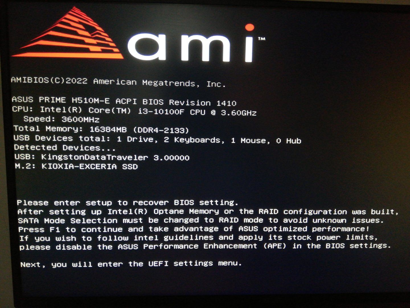

''AMI BIOS'' ekranı geldikten sonra F1 basınız.
Sistem Boot etmezse kasa Power tuşu 5 saniye basılı tutup sistemi kapatın. Power Supply Switch 0 konuma alınız, sonrasında CLRTC pinlere, 2 pin arasına 10-15 saniye yıldız tornavida ucu dokundurunuz. Bu işlem bittikten sonra kasa Power tuşu 5-10 saniye basılı tutup statiği alınız. Sonrasında sistemi başlatın, CMOS sıfırlanmış olacak. İlgili CLRTC, Clear CMOS pinler:
2-3 kere Train edip Safe Mode atabilir, o süreci bekleyiniz. Boot sorunu yaşarsanız ve sistem Boot Loop girerse, çözümü budur.
AM5 sistemim hiçbir türlü EXPO harici Boot etmiyor, Timing sıkamıyorum ya da Dual kanal boot sorunu yaşıyorum. Sebebi ne olabilir?
Bu durumun birden fazla sebebi olabilir. Başta Faulty modül, IMC(bellek kontrolcü) birimi yetersiz olabilir, 1:1 mod Timing sıkmaya ya da frekans artırmaya müsaade etmeyebilir. Anakart kaynaklı sıkıntı olabilir, AM5 LGA sokette Bent pin mevcut olabilir. Bu Bent pinler eğer ki Ground pin denk gelirse Boot sorunu yapmayacaktır. Fakat Memory Channel A-B ve VDDCR pinleri denk geldiğinde Dual kanal açtırtmaz hiçbir şekilde. Tekli modül ya da tek kanal kullanmak zorunda kalırsınız. LGA sokette Bent pin olup olmadığı farklı açılardan gözlenmeli. Onun haricinde soğutucu bloğu aşırı ve dengesiz sıkmak, dengesiz baskı sonucu pin temasını engelleyeceğinden Memory Train hatalarına ve Boot sorunlarına sebebiyet verebilir.Bir diğer neden ise Thermalright AM5 Secure Frame Kullanmak olabilir. Bu aparat da yine aynı şekilde Pressure düzgün ayarlanmadığında ara ara ya da daimi olarak Memory Train hatalarına, Debug sarı LED'e ve Q-Code C5 takılı kalma hatalarına sebebiyet vermektedir. Tuning işlemi öncesi bu sıraladığım adımların hepsine dikkat edilmek zorundadır. Aksi halde bir sorun anında hata tespiti imkansıza yakın olacaktır, diğer faktörler dışlanmak zorundadır. Secure Frame yerine stok ILM geçilmelidir. RAM Overclock uğraşacak kişiler orijinal Frame şaşmaması gerekmektedir. AM5 platformu kare soket yapısı nedeniyle, stok ILM harici kullanılan diğer Frame'lerin sıcaklık adına 1-2 derece harici hiçbir katkısı bulunmamaktadır. Aksine bahsi geçen problemlere neden olabilmektedir. RAM Overclock öncesi bu Frame monte ediliyse stabilite sorunu yaşama ihtimaliniz yüksektir. Çok dikkatli monte edilip Pressure düzgün ayarlansa dahi bir müddet sonrasında Memory Train ya da Cold Boot hatalarına sebebiyet verebilmektedir. Bu tarz sorunlar yaratabildiği akılda tutulmalıdır. Intel LGA 1700 aksine AM5'te kullanılması uygunsuzdur.
Nitro Mode kombinasyonları IMC ve PHY arasındaki gecikmeyi belirler. Genelde 6400 MT/s 1:1 mod için çoğu işlemci 1/3/1 yapabiliyor. Şanslı iseniz 1/2/1 veya 1/2/0 yapabilirsiniz. 1/2/0 Nitro, çiplet mimaride AM5'te limittir. APU monolitikte ise 0/0/0 Nitro açılabilmektedir ve Daily kullanılmaktadır. RX / TX ise DRAM RX (alınan) ve TX (transfer, gönderilen) CPU'ya sinyal yolu olarak düşünülebilir. Bu ayarlar eğer Manuel olarak yapılmazsa anakart Auto 2/3/1 Nitro ayarlarını tanımlar.AM5 sistemlerde Training algoritmasında yer alan OHM değerleri nedir?
H16M SR:
A-die 2x32 GB DR:

6000 MT/s 1:1 mod Hynix IC'ler için zamanlama tablosu:

Bu ayarları da Search kısmında BIOS'tan aratıp ilettiğim şekilde değiştirebilirsiniz. Jack kullanmıyorsanız HD Audio, Wi-Fi/BT kullanmıyorsanız bu ikisi kapatılmalıdır. Wi-Fi ya da BT Only, ihtiyaç durumuna göre açınız. Özellikle MSI kartlarda Drop sebebidir AM5'te.DRAM ve IMC Tuning ayarları:
- Integrated Graphics: Disabled(1:1 mod stabilitesi için elzemdir, Ryzen 7000-9000'de kesinlikle kapalı kalmalıdır.)
- Bank Refresh Mode: Normal(Yeni Train algoritmasıdır, BIOS güncelledikten sonra bu ayar ile karşılaşacaksınız. Micron ve Samsung IC'ler, bu yeni algoritma nedeniyle Boot sorunu yaşamaktalar. Micron ve Samsung çipler için Train algoritmasını Normal Mode'a çekiniz. Bu şekilde ancak Boot edecektir. Onun haricinde Hynix A-die için NORM, M-die için Mixed kalmalıdır. Optimal senaryo bu şekildedir, en iyi performansı bu şekilde alacaksınız.)
- DRAM PDA Enumeration ID Programming Mode: Sequential Mode(Bu ayar yeni Train algoritması olan Bank Refresh Mode ile beraber BIOS'lara eklendi. Aktifken MCR-Memory Context Restore kapalı kalmak zorundadır, yoksa BSOD sebebidir. Bu ayar açıkken Train algoritması gereği MCR açık kalamaz. Aynı durum B650 çipset kartlarda PDM-Power Down Mode ve MCR ikilisinde mevcuttur. O yüzden OC profilde bu 2 ayar Disabled çekilmesi zorunludur. PDM, Power Saving özelliği olup Latency eklemektedir.)
- Memory Context Restore: Disabled(OC profilde uzun vade stabilite adına kapalı kalması önerilmektedir. Özellikle Gear Down kapalı iken MCR açık bırakılmamalıdır. Çoğu zaman stabil kalamayacaktır. MCR kapattığınızda DRAM eğitimi artık hafızada tutmaz ve Cold Boot sorunlarının önüne geçecektir. Restart'larda ve her defasında sarı yakıp sıfırdan Train edecektir. Nitro Burst Length 1x-1x ile bu süreyi kısaltabilirsiniz.)
- Power Down: Disabled(DRAM Power Saving modudur, Latency eklemektedir. Stabilite bozmadıkça kapalı kalmalıdır.)
- Gear Down Mode: Enabled(Gaming için Disabled şartı yoktur. Gear açık 1.5T, Gear kapalı 1T denk gelmektedir.)
- Bank Swap Mode: Swap APU(IMC ve DRAM zorlayabilir, stabilite bozarsa Auto kalmalı. Katkısı sınırlıdır, bant genişliği verir.)
- SMEE: Disabled(MSI'de mevcut değil bu ayar.)
- TSME: Disabled(Memory Encryption ayarıdır, kapalı konumda tutunuz.)
- IOMMU: Disabled
- SVM Mode/SVM Enable: Disabled(Virtualization, sanallaştırma ile alakalıdır. Bazı oyunlar ihtiyaç duyabilir. İlk etapta kapalı kalsın, sorun yaşarsanız açınız. MSI'deki adı SVM Enable'dır. Bu ayarı Disabled çekmeniz gerekmekte.)
- Global C-State: Enabled(Güncelde PBO ile beraber Enabled önerilmektedir. Eğer PBO yerine statik OC yapacaksanız da Spread Spectrum ayarları ile birlikte C-State Disabled önerilmektedir.)
- DF C-States: Disabled(Data Fabric C-States, FCLK stabilitesi üzerinde etkilidir.)
- DFE Read Training: Enabled
- Power Supply Idle Control: Typical Current Idle
- VRM Spread Spectrum/Clock Spread Spectrum/Spread Spectrum Control: Disabled(OC profillerde BCLK dalgalanmasını minimize eder, Spread Spectrum kapalı kalmalı. Search'te Spread ve Spectrum olarak ayrı ayrı aratıp bu ayarı bulabilirsiniz.)
- CPU Load-line Calibration: Level 7(Bu ayar MSI'de Mode 2, Gigabyte'da Turbo denk geliyor.)
- SoC/Uncore OC Mode: Enabled(SoC, Uncore komponentler ve FCLK stabilitesi üzerinde etkindir.)
- ErP Ready: S4+S5
- HD Audio: Disabled(Jack ile işiniz yoksa kapatınız.)
- Wi-Fi/BT: Disabled(Özellikle MSI kartlarda kapalı kalmalıdır, oyunlarda Drop sebebidir. Wi-Fi ya da BT Only şeklinde ihtiyaca göre açınız.)
- PCIe x16 Bandwidth Bifurcation: Auto ya da x16 Mode bırakınız.
- PCIe x16 Gen5 Link Speed: Mevcut GPU modelinize göre Gen4-Gen5 bırakınız.
Nitro:
- Advanced-AMD Overclocking-DDR Options-Nitro Settings: Nitro Enabled, Robust Training Enabled, RX-1, TX-2, Control Line-1, RX-TX Burst Length-1x/1x, DFE Gain Bias TX-0, RX-1 olarak uygulanmalıdır. Control Line 1 yerine 0 deneyebilirsiniz, 0 her işlemci açamaz. Nitro sıralaması 1-2-0>1-2-1>1-3-1>2-3-1'dir. 1-2-0 Latency olarak en iyisidir, IMC zorlar. VSOC ve VDDP ihtiyacı fazladır.
DDR5'te H-die ile A-die eş değer kabul edilmektedir, son kullanıcılar arasında bu şekilde kabul görmektedir. H-die için Patriot'un A-die'a özel adlandırması olduğu düşünülmektedir. İki modül arasındaki ayarlar birebir benzerlik göstertmektedir. H-die DR oluşu nedeniyle sadece birtakım Timing farklılıkları mevcuttur. tWRWRSD ve tRDRDSD kısımları DR modüllerde 1 bırakılamaz. IMC tarafından aktif olarak kullanılmaktalar. H-die DR için bu Timing'ler 8 tCK bırakılmalıdır. Gear açıkken 6 tCK stabil ise o şekilde kalabilir. Daha sıkı halini test sonrası stabilite sağlandığında denemek lazımdır. DR modül oluşu nedeniyle 16 Gbit olsa dahi A-die SR modüllere göre 1:2 mod performansı kötüdür. Normal kullanıcı için sadece 6000-6600 MT/s 1:1 mod kullanıma uygundur. 6400 ve 6600 MT/s ise IMC limit senaryodur, Golden IMC harici açılamayacaktır.Timing ayarlarını uygulamadan önce dikkat etmeniz gereken bir diğer husus ise Ryzen 7000-9000 serisi çiplerdeki iGPU ayarıdır. Dahili grafik 1:1 mod stabilitesi adına kesinlikle kapalı kalmak durumundadır. Aksi takdirde 1:1 mod stabilitesi sağlanması mümkün değildir. Stabiliteyi ciddi bozabilmektedir, IMC kapasitesini kısıtlamada üstüne yoktur. IO Die bölgesinde IMC ile beraber iGPU da yer almaktadır. Esas sebebi budur.
A-die/H-die kullanıcıları Bank Refresh Mode(AM5 yeni Training algoritması) NORM(Normal) bıraksınlar.
Nitro:
Nitro menüsünde, DFE Gain Bias desteği Ryzen 7000 ailesinde mevcut değildir, sadece Ryzen 9000 desteği mevcuttur. Bias 0-1 yapamayanlar, eğer ki Burst Length 1x-1x stabilite sorununa yol açarsa Burst Length 8x-8x bırakması uygun olacaktır. Güncelde Bias 0-1 ve Burst 1x-1x önerilmektedir bu kısım. Bias desteği olmayan işlemciler 8x bırakmasında sakınca yoktur, Boot süreleri bir miktar uzayacaktır:
Ryzen 7000'de ek olarak tRCDWR ve PMU Training-ARD desteği mevcut değildir, Bias'a ek olarak diğer ince ayarlardan da yoksundur. O kısımları o yüzden boş bırakınız, tRCD ayrımı sizde mevcut olmadığından tRCD değerini 36 gireceksiniz.
Nitro:
RTP:
pcstonks.ru
Windows Memory Cleaner:
winmemorycleaner.com
HWiNFO:
www.hwinfo.com
Windows Memory Cleaner ile bellek temizliği sonrası RTP programında Auto basınız, testi bu şekilde ayarlayıp başlatınız. CPU IOD Hotspot ve RAM SPD sensörlerini HWiNFO adlı yazılımdan test süresince takip ediniz. 2x16 SR/DR modüller için test süresi minimum 90 dakika olmalıdır. 2x32 DR modüller içinse minimum 150 dakika uygulayınız. RAM sıcaklıkları test anında mümkünse 60-65 dereceyi geçmesin, sıcaklık kaynaklı hata üretecektir öteki türlü. Aktif soğutma mevcut değilse kasa havalandırmasına özen gösteriniz, fan devirleri artırılıp kasa yan kapak açmanız test anında faydanıza olacaktır. Hynix modüller 75-80 dereceye kadar 7-24 güvenlidir. Fiziksel zarar bu koşullar altında gerçekleşmez, en başta da belirttiğim gibi 2V girerseniz eğer DRAM IC kaynaklı bir zarar söz konusu olacaktır. Yine de 80-90 derece bandından uzak durmanız yararınızadır, normal kullanıcıyı bağlayan değerler kesinlikle değillerdir. Test anında 60-65 dereceler, 2x32 DR modüller için 70-75 dereceler olağandır. Mümkünse bu değerlerin üzerini görmemeye çalışınız, kasa havalandırması yetersizse bahsi geçen yöntemler ile aktif soğutma uygulayınız.
RTP testi başarı ile sonuçlanırsa PBO+CO ayarları için bir sonraki adımda VT3 testi uygulanmalıdır.
VT3:
Release y-cruncher_gui.201125 · Profetorum/y-cruncher_GUI
Y-cruncher - A Multi-Threaded Pi Program
Memory kısmı 2x16 GB için 26G yazılmalı, 1x16 ve 2x32 GB kullanıcılarının bu kısmı Auto bırakmaları uygun olacaktır. 7200 saniye yeterlidir. R9 9950X gibi Dual CCD kullanıcılarının süreyi 9000 saniye çıkarması doğru olacaktır. Yazılımdan CPU+RAM tıklayınız, sadece VT3 başında tik olmalıdır. N63 başındaki tiki kaldırınız. Test esnasında arka plan boş olmalıdır ve bellek temizliği sonrası teste başlanmalıdır.
VT3 testi, PBO+RAM genel stabilite testidir. GUI sadece arayüzdür, ZIP'ten çıkartınız Y-Cruncher dosyasını. Sonrasında GUI .exe uzantılı dosyayı, ZIP'ten çıkarttıktan sonra klasör içine atınız.
PBO kısmı RTP testi hatasız sonuçlanana dek Auto kalmalıdır. RAM'ler stabil edildikten sonra PBO+CO ayarları için VT3 testine anlattığım şekilde ayrıca alınması gereklidir. Örnek olarak R5 7500F/R7 7800X3D/R7 9800X3D için PBO ayarlarına bu şekilde başlayınız:
Nitro Mode:
Bu kısma geçmeden önce MSI kullanıcılarının bilmesi gereken çok önemli bir adım daha vardır. 1.55-1.65V aralığını denemek isteyenler, örneğin 1.55V DRAM VDD verdiklerinde VDDQ ve VDDIO'yu da eş zamanlı olarak bu değere eşlemiş olacaklar. MSI için bu durum halen daha düzeltilmemiştir. 1.55V ve üzeri VDDIO değerleri kesinlikle uygun değildir, degradasyon riski mevcuttur. Sadece DRAM VDD, DRAM Voltage değerini 1.55V bırakıp diğer VDDQ ve VDDIO'yu 1.4-1.45V'ta geri eşlemeniz gerekmektedir. Bu durum ekseriyetle önem arz etmektedir.H-die, H16A için Patriot'un özel isimlendirmesidir, kullanıcılar tarafından bu şekilde kabul edilmektedir. H-die ile alakalı elde şu an için resmi herhangi bir veri bulunmamaktadır, Global'de son kullanıcılar A-die olarak kabul etmektedir ve davranışı da birebir aynıdır. DR oluşu sebebiyle 1:2 mod Boot sorunları yaygındır, yüksek frekans desteği ''yok'' olarak düşünülebilir. 1:1 mod 6000-6400 MT/s aralığı için uygundur.
Gigabyte kartlarda da durum benzerlik göstermektedir. Gigabyte'ın kendine has BIOS arayüzü ve adlandırmaları mevcuttur, ASRock ile Gigabyte bu konuda özeldir. ASUS-MSI menüleri ve adlandırmaları birbirine çok benzemektedir. Gigabyte için bu ayarları EXPO açık iken üzerine Override edebilirsiniz aynı şekilde, hiçbir problem olmayacaktır. EXPO kapalı iken de Manuel olarak Memory Multiplier kısmı x60.00 çekmeniz gerekmektedir. Çünkü BCLK 100.00 MHz'dir. 6000 MT/s tekabül edecektir. Bellek kontrolcü ve bellek frekansı 3000 MHz'de ''UCLK=MCLK'' ayarı ile eşlenmesi gerekmektedir. UCLK DIV1 Mode ve FCLK=2000 ayarlamaları, diğer kartlarda olduğu gibi burada da geçerlidir. Nitro ayarları haricindeki tüm ayarlamalar Tweaker menüsünde yer almaktadır.A-die kullanıcıları Bank Refresh Mode NORM(Normal) kullanması daha uygun olacaktır.
H-die/A-die DR için SD-DD 8-8 bırakınız. 2x16 SR kullanıcıları bu kısmı Auto ya da 1-1 bırakabilir. B650M-R ya da giriş seviye Gigabyte kartlarda 1 tCK Boot etmemektedir. IMC kullanmasa dahi Boot sorunu yaratmaktadır. Performans getirisi sadece DR kitlerde mevcuttur. DD, 4 DIMM Setup'ta sadece geçerlidir. SD ise DR modüllerde aktiftir.
Güncelde AM5'te Burst Length 1x-1x önerilmektedir. Boot sorunu yaparsa ya da stabil kalamazsa 8x-8x bırakınız. 1x-1x Boot süreleri ve stabilite adına şu an için idealdir. 1-2-1 Nitro her IMC açamayabilir, öyle bir durumda sırasıyla 2-3-1 ve 1-3-1 denemeyi ihmal etmeyiniz. 1-2-0 ise en agresifidir, her çip açamayacaktır. Voltaj ihtiyacı özellikle Gear kapalıyken yüksektir. Gear açık iken tolere edilebilir.

M-die kullanıcıları Boot sorunu yaşarsa tRTP 12 yerine 24 bıraksınlar. Bazı M-die modüller tRTP yapamamaktadır. Performans getirisi sınırlıdır, tRP ile tRTP arasında bir değiş-tokuş mevcuttur. tRP 38 tCK'dan daha yüksek değerler 6000 MT/s için uygun olmayacaktır. O sebepten dolayı bir sorun anında tRTP 24 seçeneği H16M için akıllarda tutulmalıdır.
M-die kullanıcıları Bank Refresh Mode Mixed alması daha uygundur, tRFC değerlerini Mixed aldıktan sonra bu şekilde düzenlesinler:
M-die DR için SD-DD 8-8 bırakınız:

A-die kullanıcıları tRFC değerlerini 432, tRP değerini 32, tRCDRD 37/36 deneyebilirler.
SD-DD Timing kısmı(tRDRDSD, tRDRDDD, tWRWRSD, tWRWRDD) DR modüller ve 4 DIMM Setup özeldir. Boot sorunu yaşamamanız adına yine de 8-8 bıraktım. Bazı giriş seviye kartlar 2x16 SR kitlerde dahi 1 değeri verildiğinde Boot etmiyor. Performansa katkısı SR 2x16 modüller açısından sıfırdır. O sebepten Auto ya da 8-8 kalabilir ilgili kısım. Boot sorunu yapmaz ise 1-1 bırakmanız uygundur. 2x16 SR modüllerde IMC tarafından kullanılmamaktadır.

DDR5 Hynix H16A, H16M, H24M 6000 MT/s 1:1 mod Timings and Voltages
CapFrameX
Benchmarking Tool - Record Frames per Second (FPS), Frametime and Sensors while running your favourite game. Analyse and plot the results, or share them with friends using our cloud service.
NCK(ns)= tCK x 2000/DRAM Frequency(MT/s)
Memory Bandwidth:
Memory Bandwidth:
Nitro Mode:
MSI kartlarda Hynix 2 Gbit IC 2x32 GB DR 6400 MT/s 1:1 mod ayarları
Aktif soğutma şartı vardır.
MSI kartlarda Hynix 2 Gbit IC 2x16 GB Single Rank/Dual Rank 6200 MT/s CL26 1:1 mod ayarları
Meraklısına, Hynix 2 Gbit IC 2x16 GB Single Rank 6000 MT/s CL24 1:1 mod ayarları
Meraklısına, Hynix 2 Gbit IC 2x16 GB Single Rank 8000 MT/s CL32 1:2 mod ayarları

RAM Test – Karhu Software
The ultimate memory stress test program. Check your PC for faulty DRAM modules and verify overclock stability with Karhu RAM Test. Works on Windows 7/8/10/11 32-bit and 64-bit. Linux support coming in 2024.
www.karhusoftware.com
Release KGuiX v2.1.4 · jjgraphix/KGuiX
Beta release version 2.1.4.1 Resolved regional culture conflicts causing issues on some systems History.log now opens in the system default text editor Adjusted formatting of duration timecode and...
