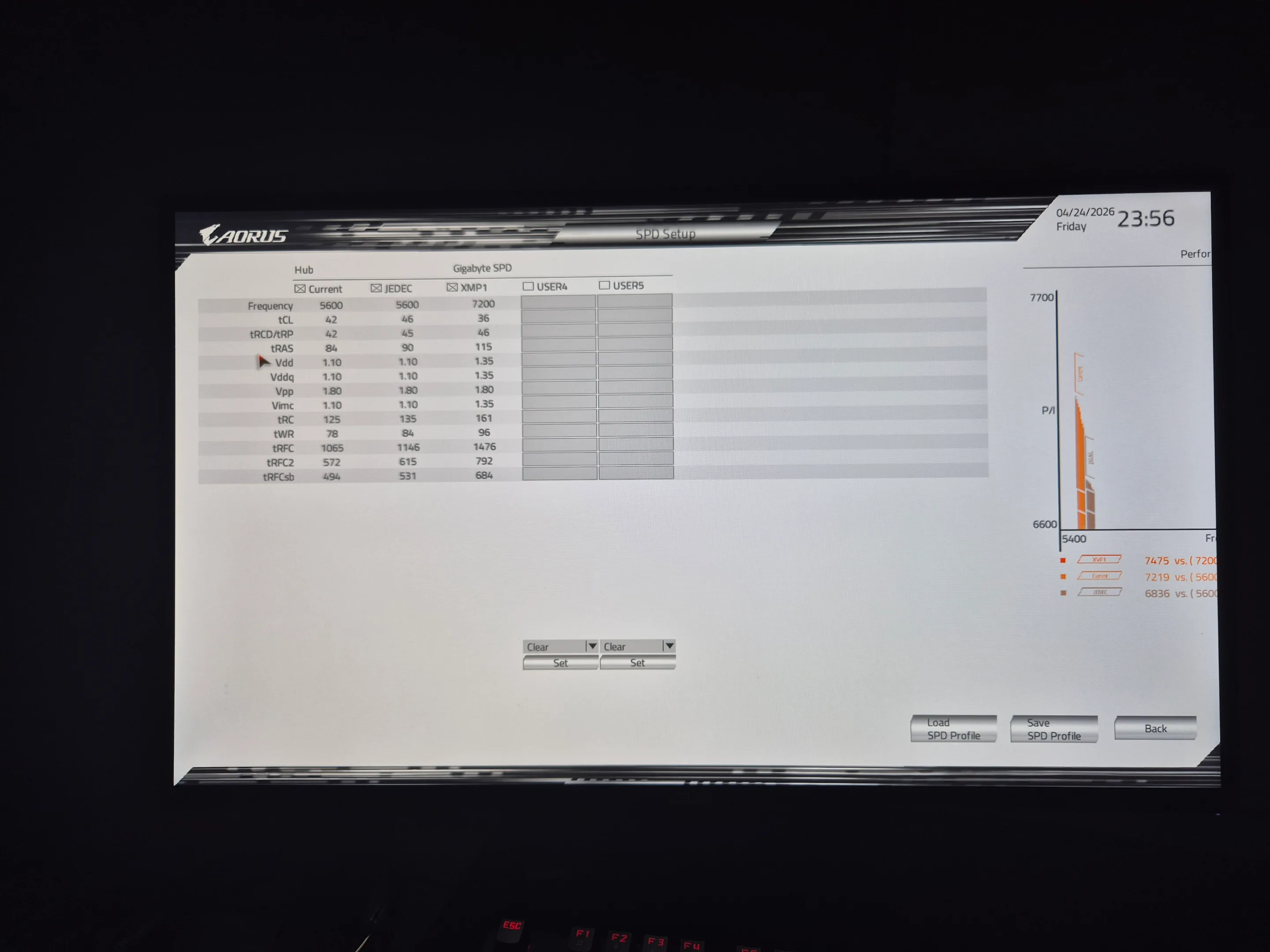

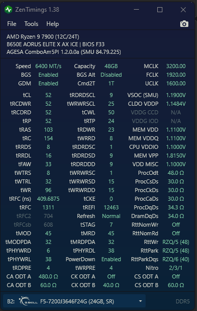

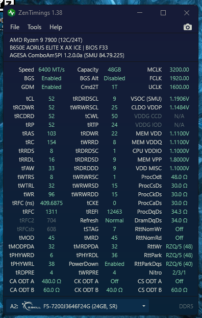

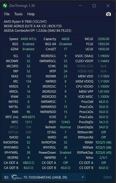

Elimde G.Skill Trident Z5 RGB 7200 MHz CL36 24x2 bir kit var. 7000 serisinin yüksek frekanslarda stabilite sorunlarından dolayı 7200'de (XMP1) kullanamıyorum, zaten düşük frekansta (6000/6400) kullanacağım için daha iyi timing yapabilir miyim diye merak ediyorum. İşin gerçeği sadece mantıksal (neyin neden olduğu ve neye etki ettiği) bilgim var, derinlemesine değil.
  • Anakart: GIGABYTE B650E Aorus Elite X AX ICE
  • İşlemci: AMD Ryzen 9 7900 (non-X, FSP MP7, XTM60)
  • Kasa: Hava akışı modlu Cooler Master CM690 (Yani soğutma sorunum yok, olursa 8 cm'lik 6000 RPM koyarım RAM'lerin üstüne)
  • RAM: G.Skill Trident Z5 RGB 7200 MHz CL36 24 GBx2 1.35 V Hynix 3 GB M-Die (...820M, 3 GB A-Die değil. 24 Nov üretimi.) (36-46-46-115) (Şu an 6400'de kullanıyorum, sadece frekansa dokundum. Diğer ayarlar MB ne ayarlamışsa o)

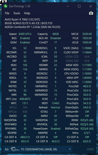

A2-B2 iletin buradan, bakalım. BIOS güncel mi? Sonu küçük harf ile bitmeyen en son sürüme güncelleyin. ''a'' ile biten BIOS'ta Boot sorunları var Gigabyte'da şu anda.
A2-B2 iletin buradan, bakalım. BIOS güncel mi? Sonu küçük harf ile bitmeyen en son sürüme güncelleyin. "a" ile biten BIOS'ta Boot sorunları var Gigabyte'da şu anda.
Aksam eve gelince atayim hocam.
@Ayhan Dönmez hocam buyurun.
@Ayhan Dönmez hocam bakabilir misiniz?

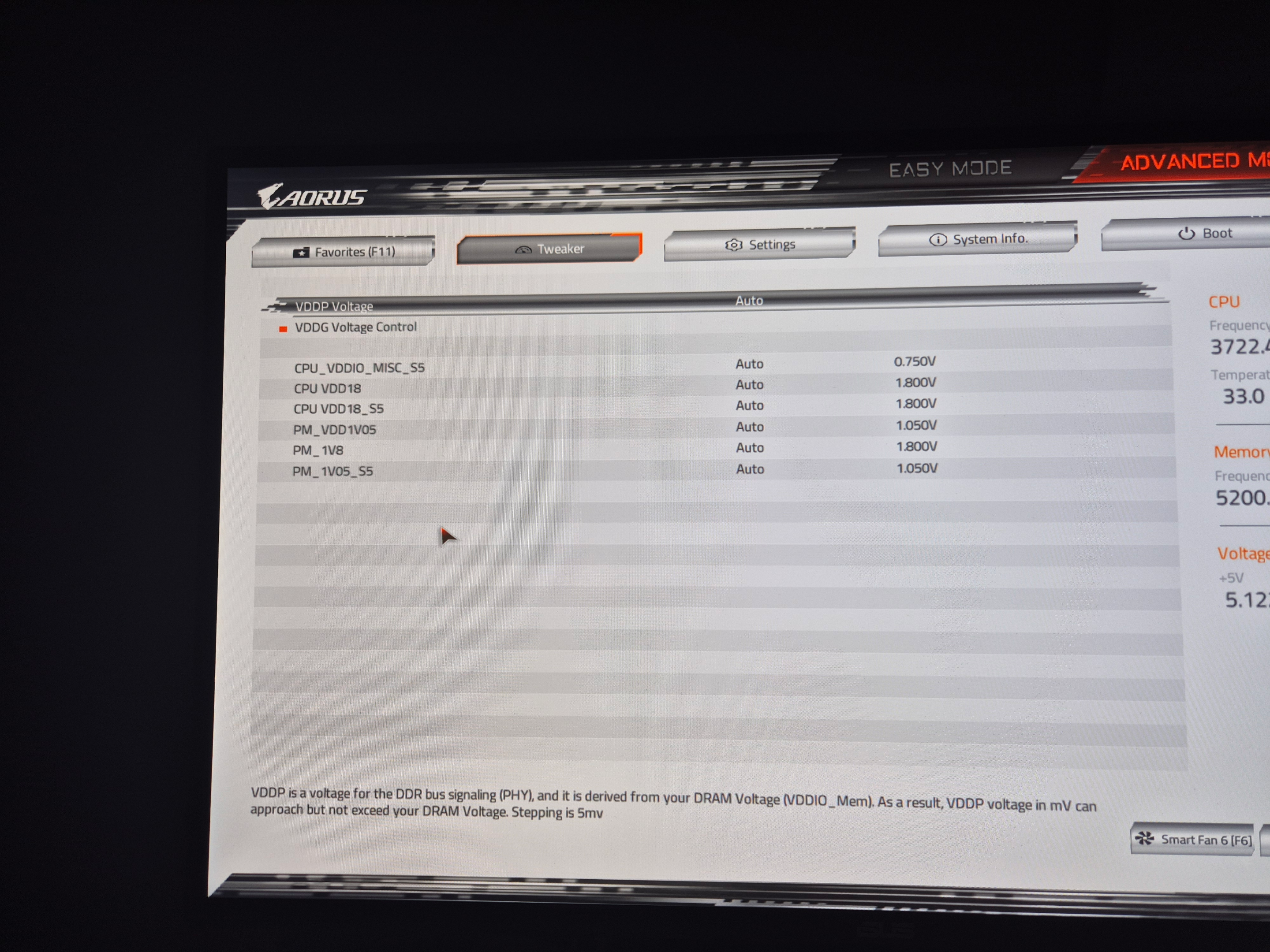

    217,5 KB · Görüntüleme: 34
    159,5 KB · Görüntüleme: 30
    560,4 KB · Görüntüleme: 26

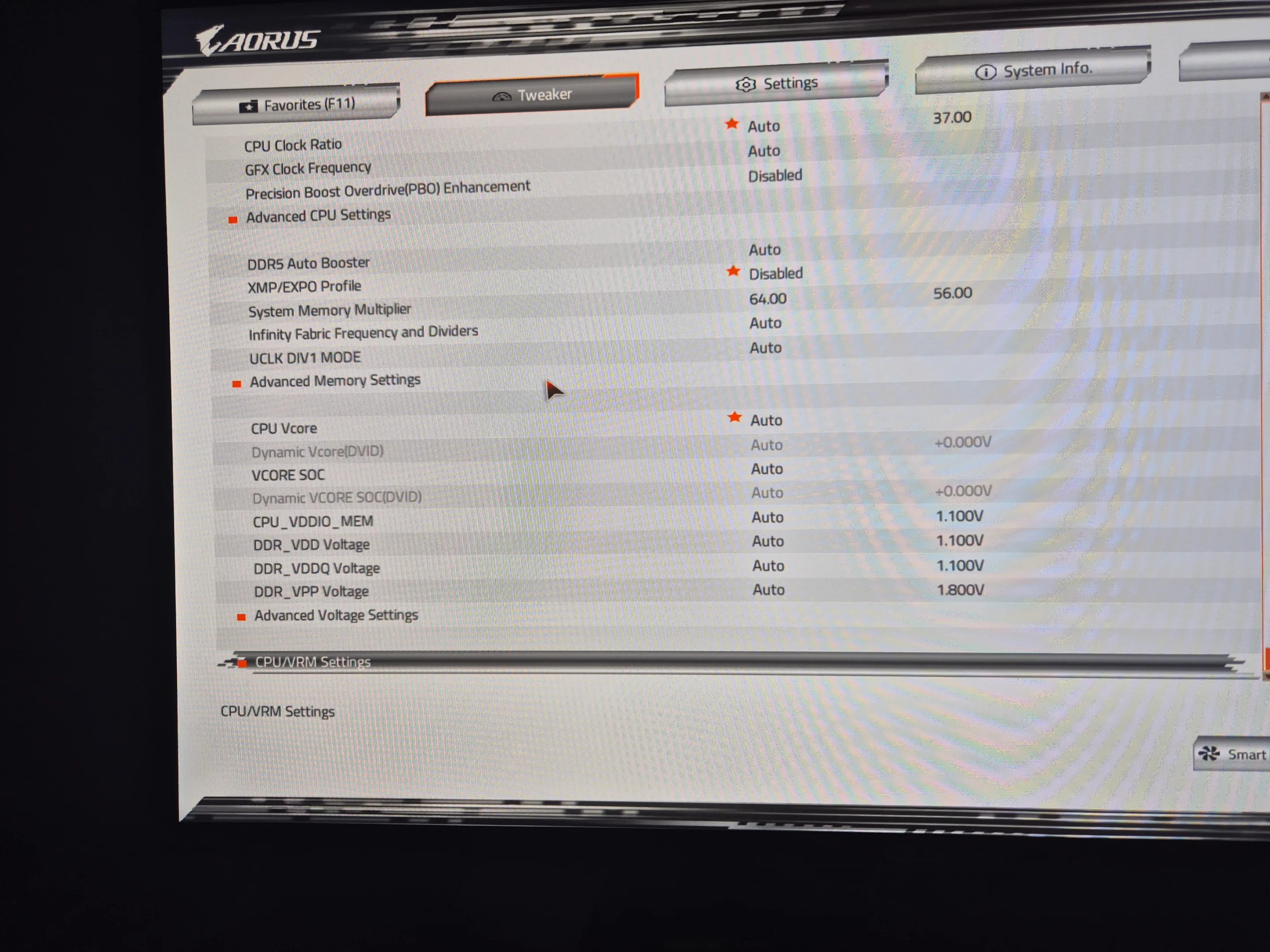

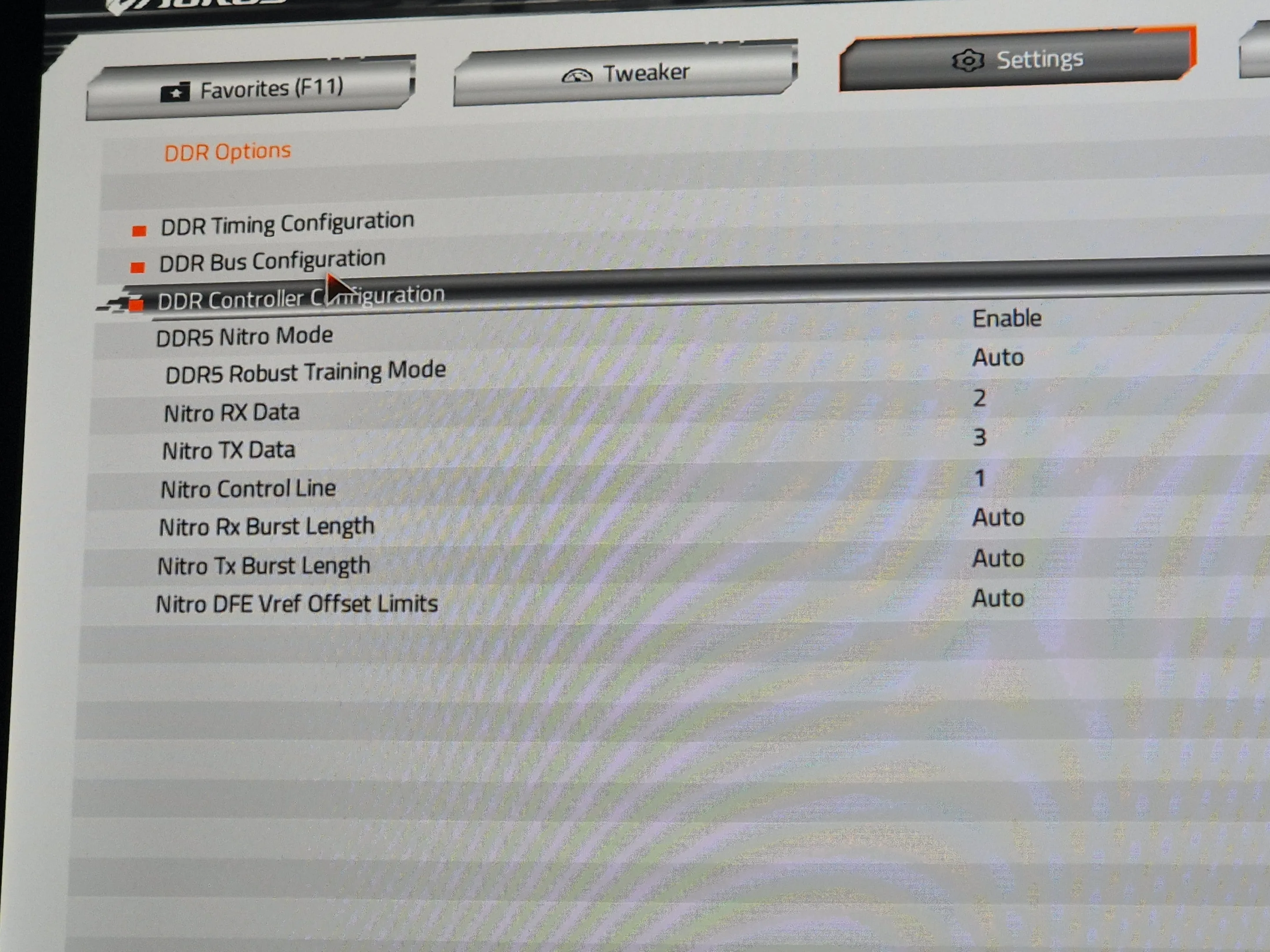

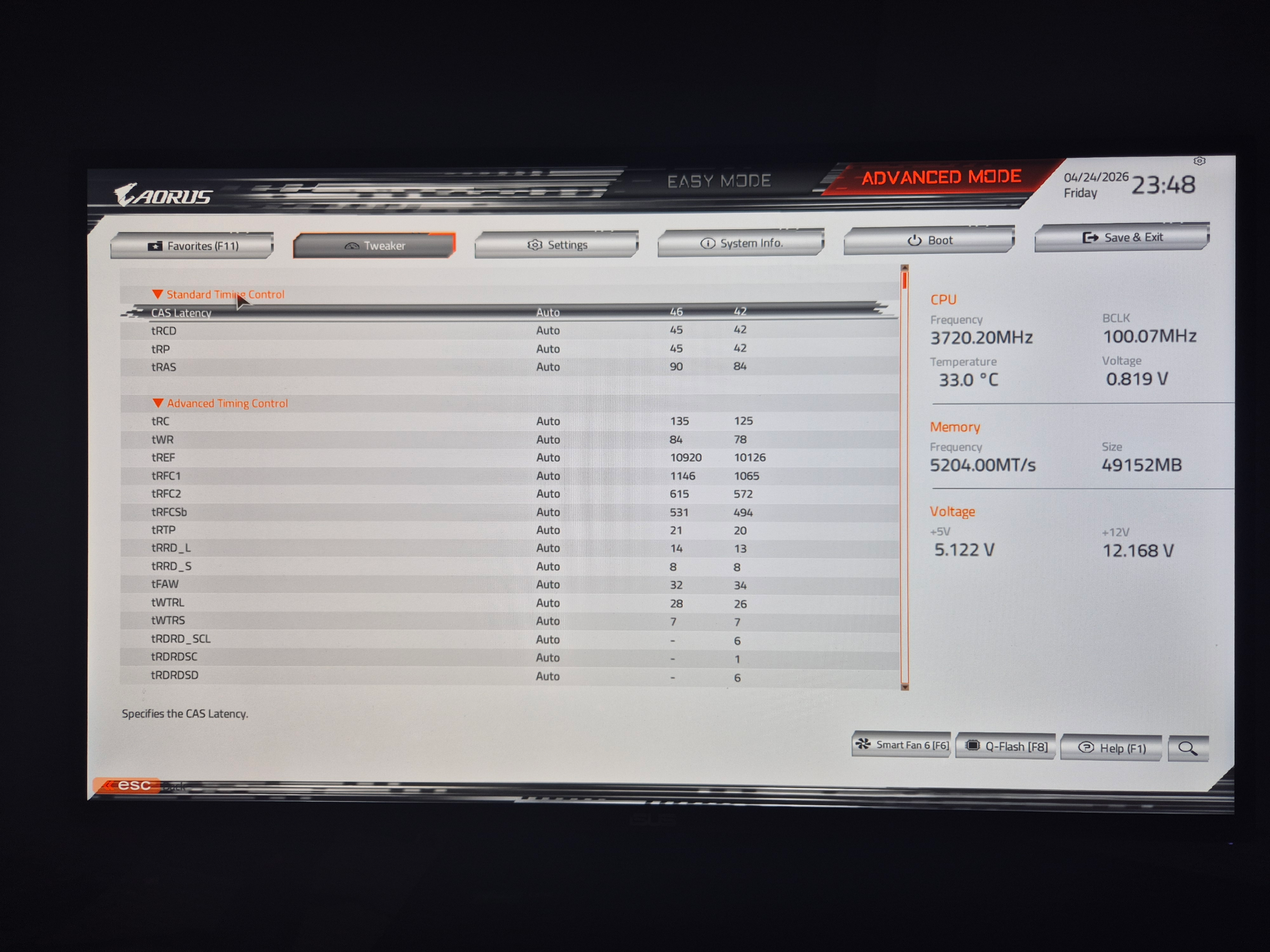

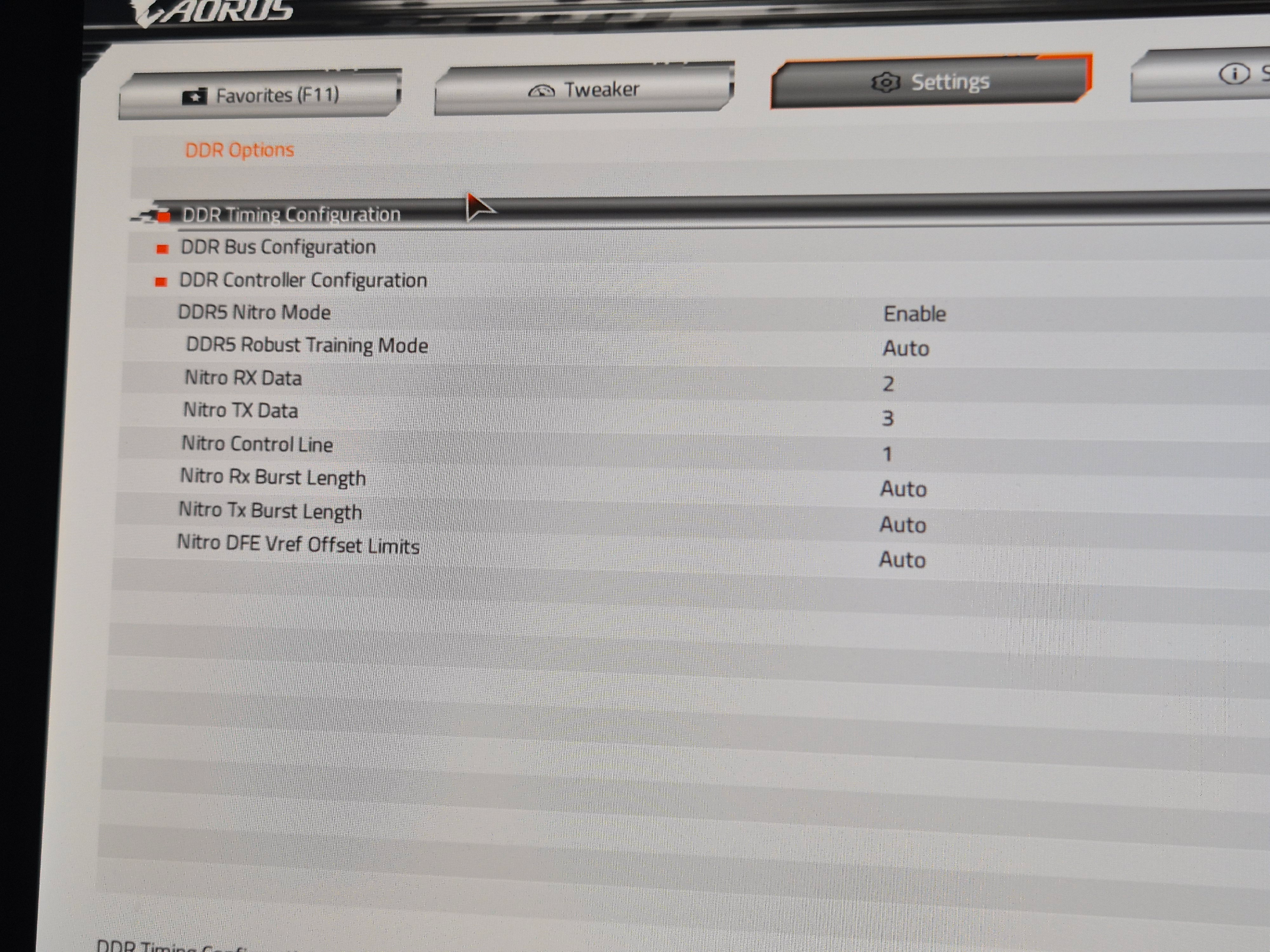

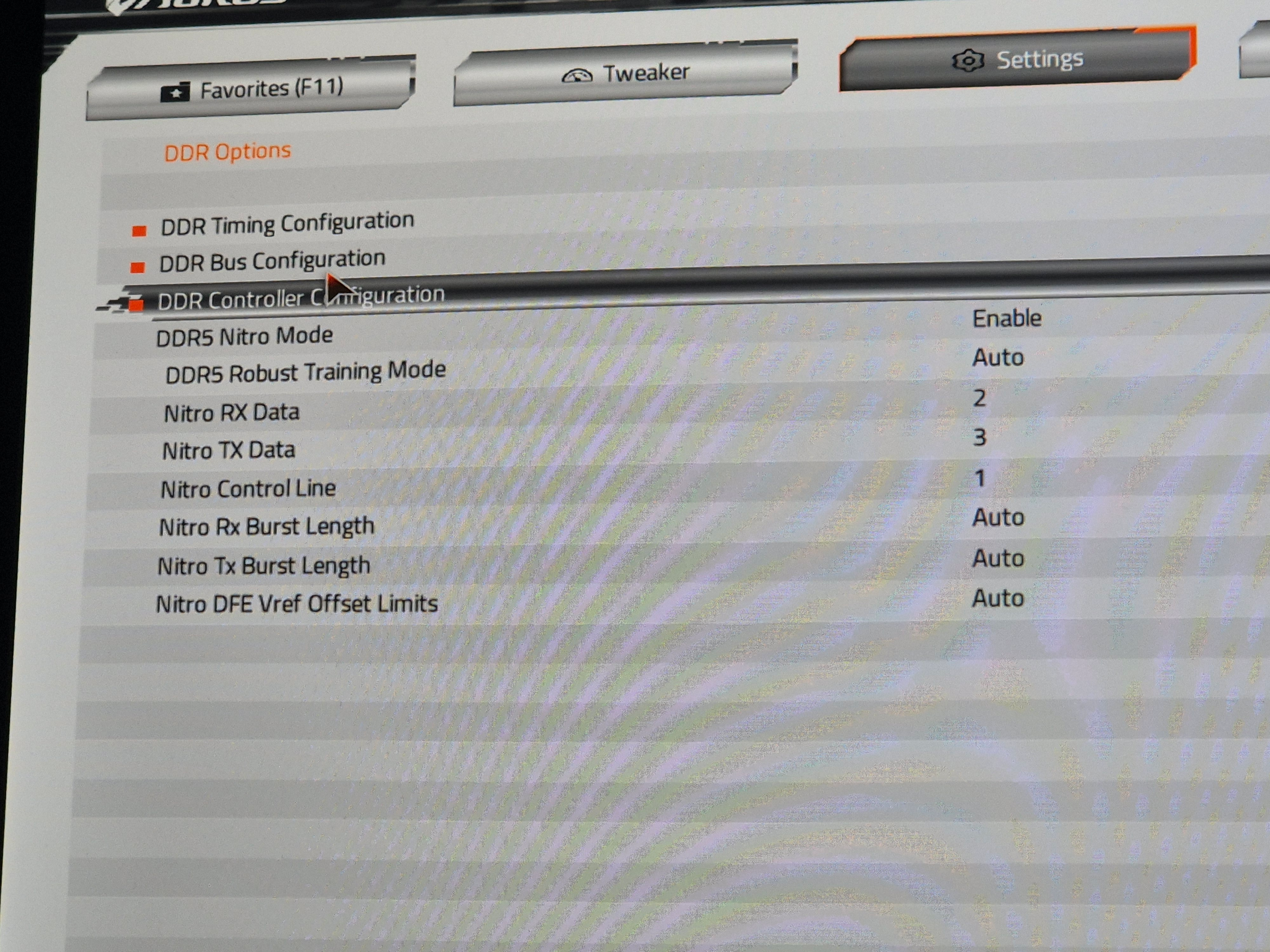

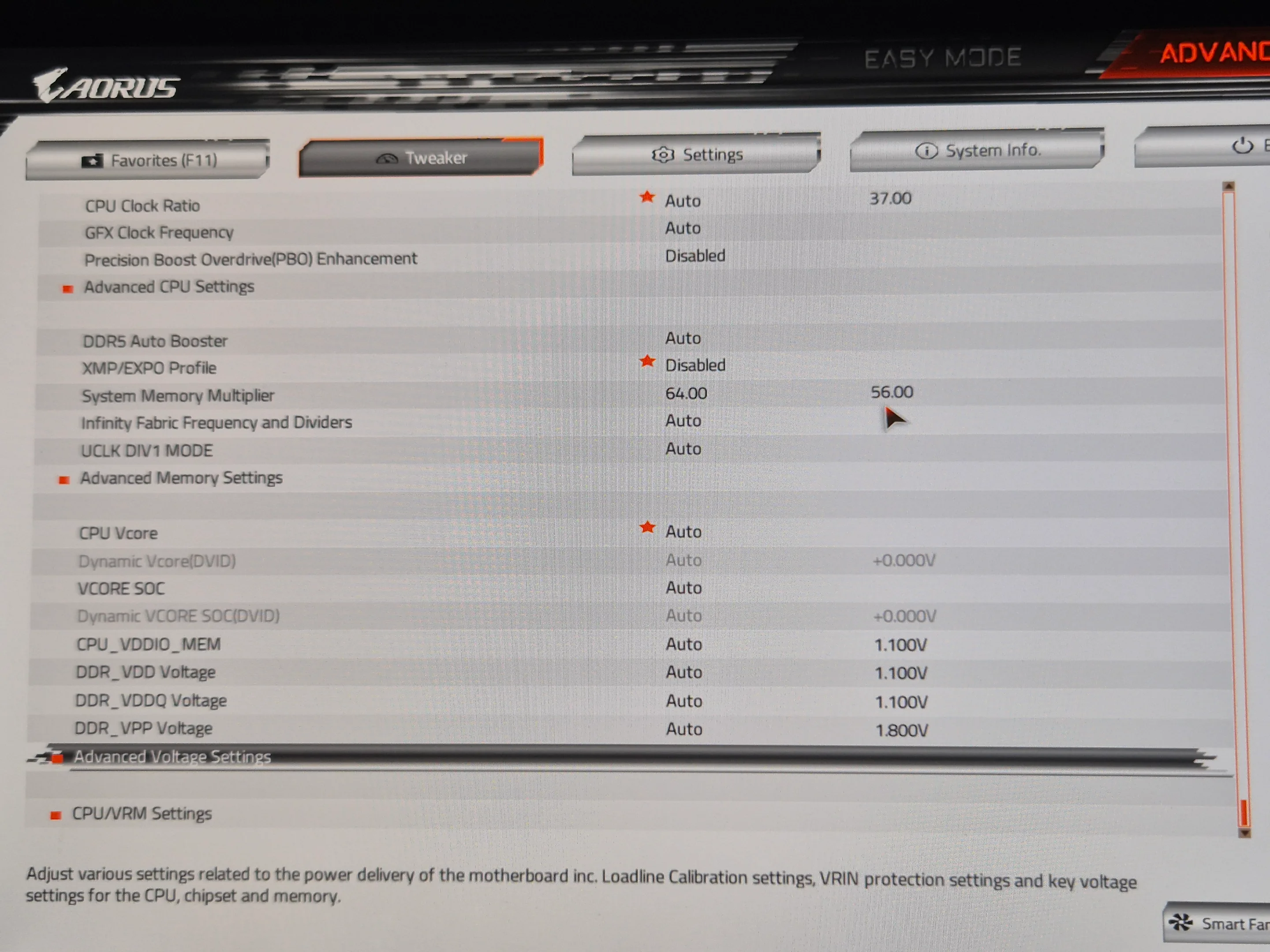

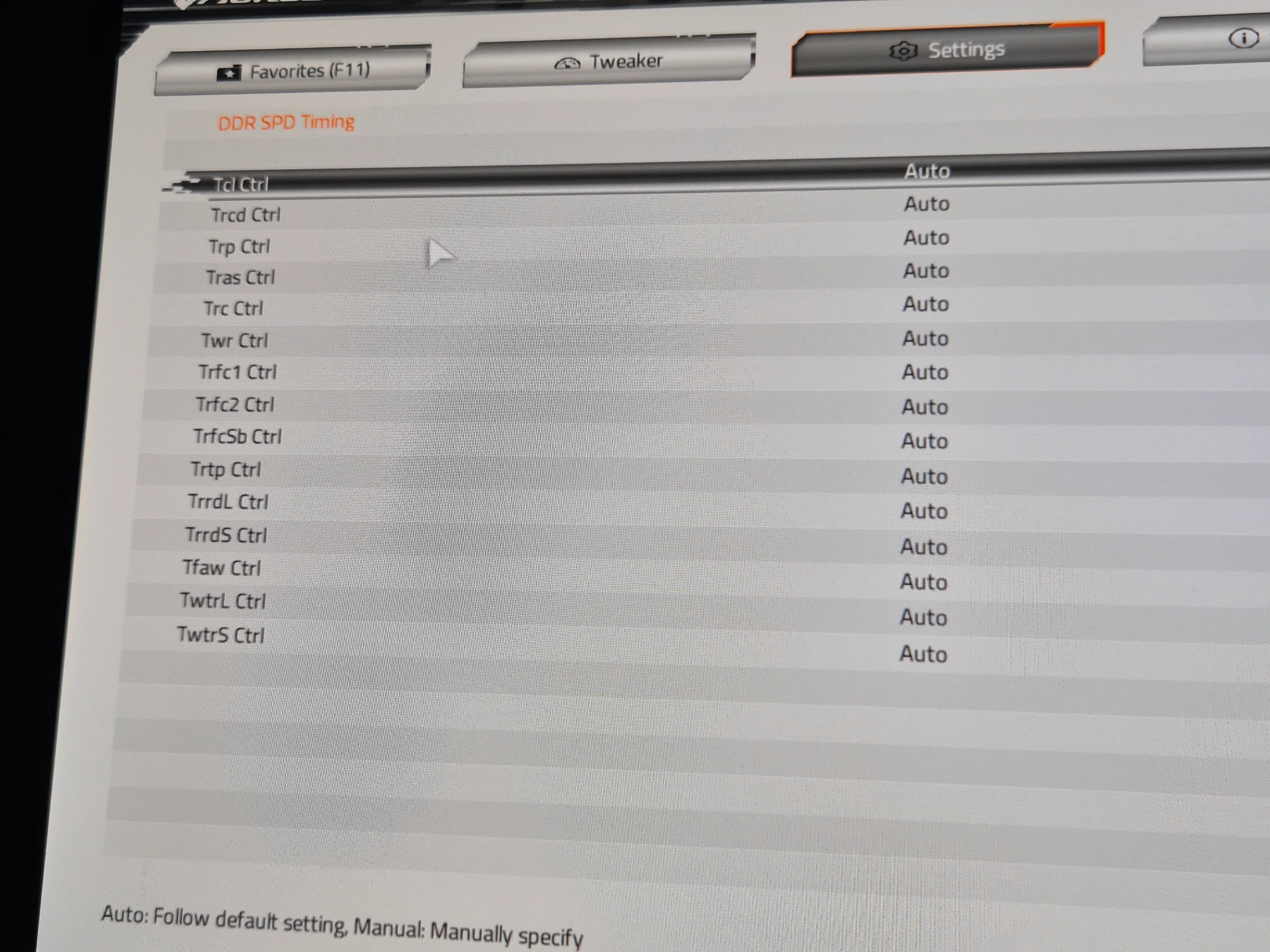

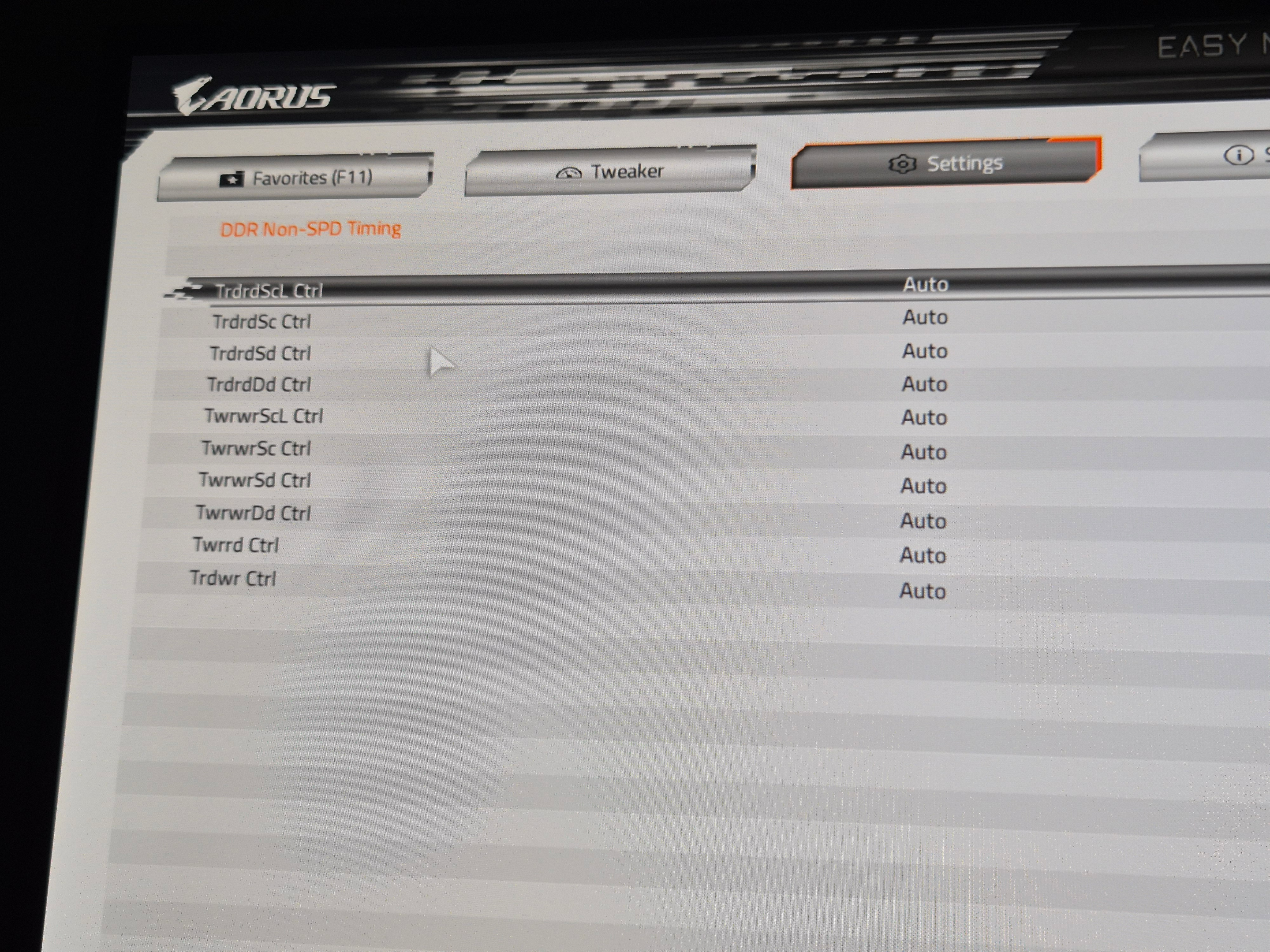

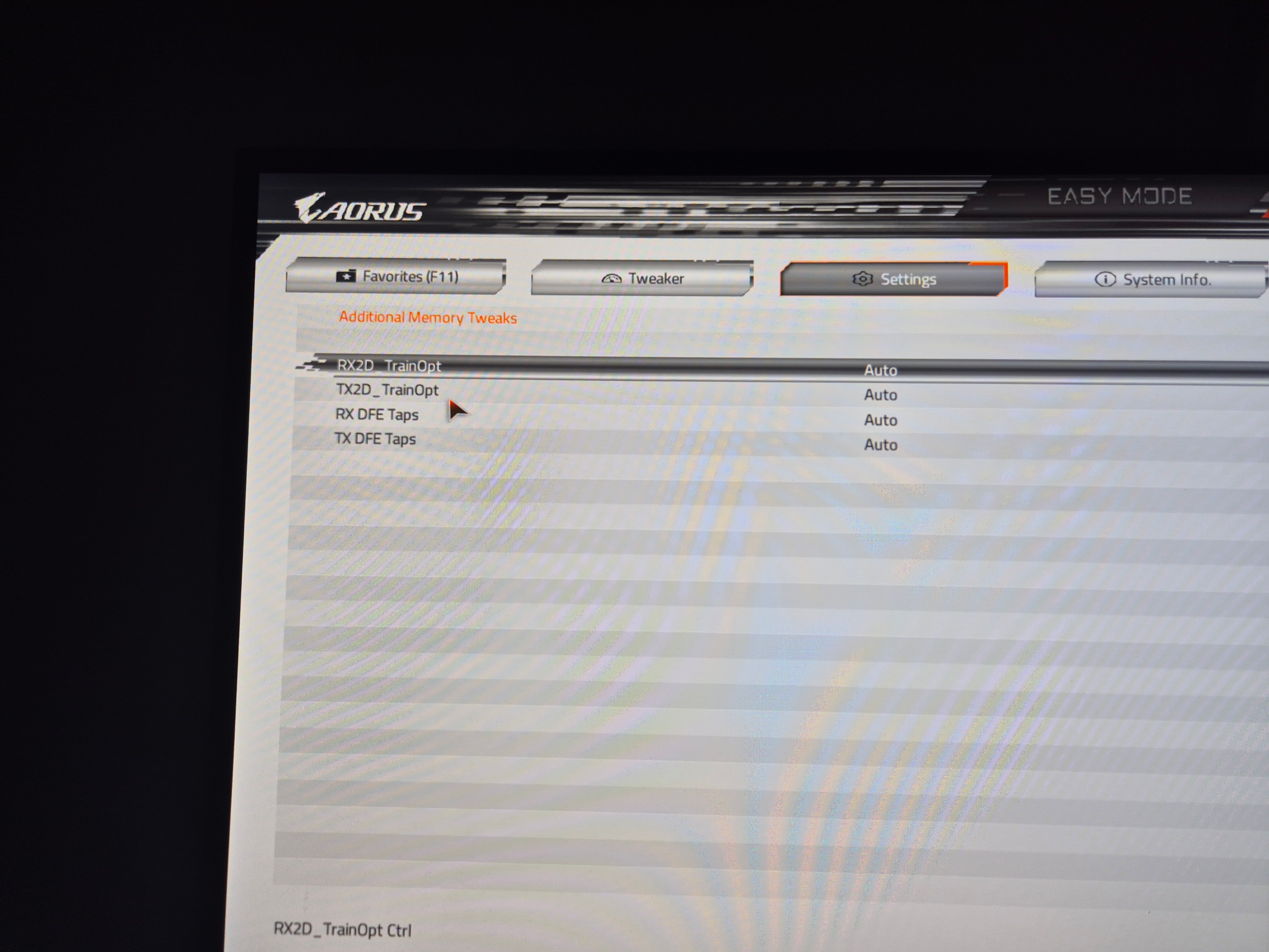

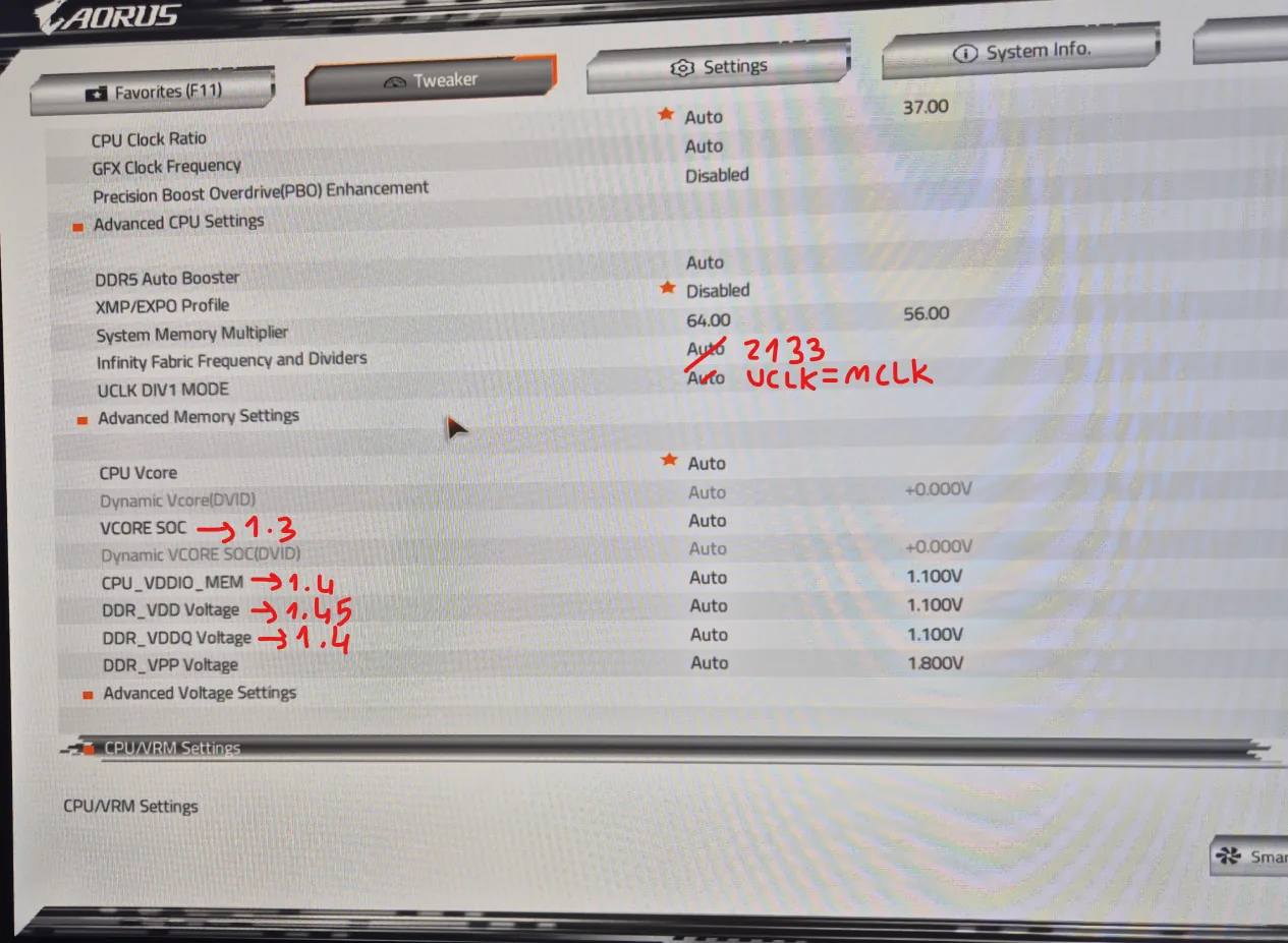

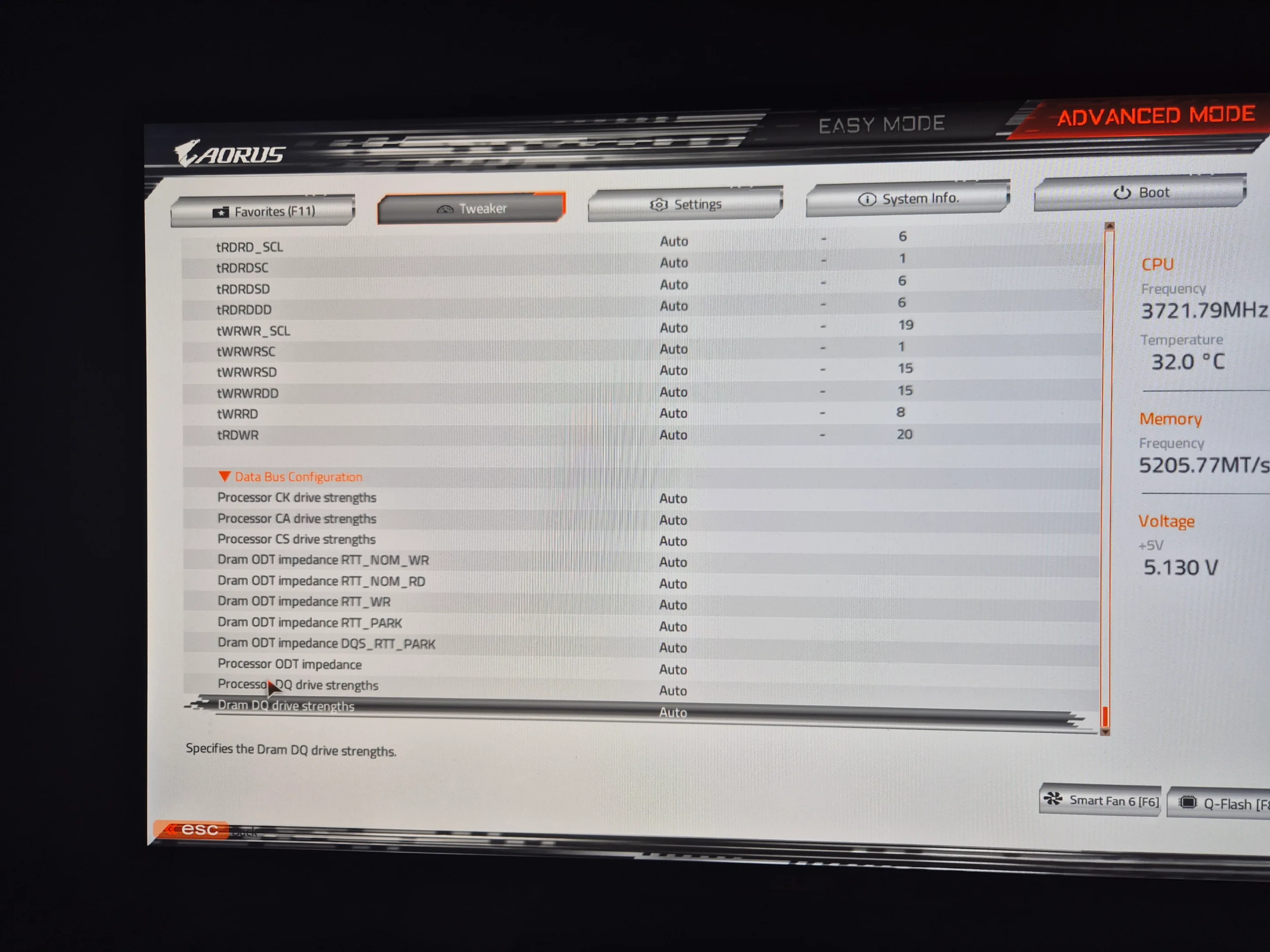

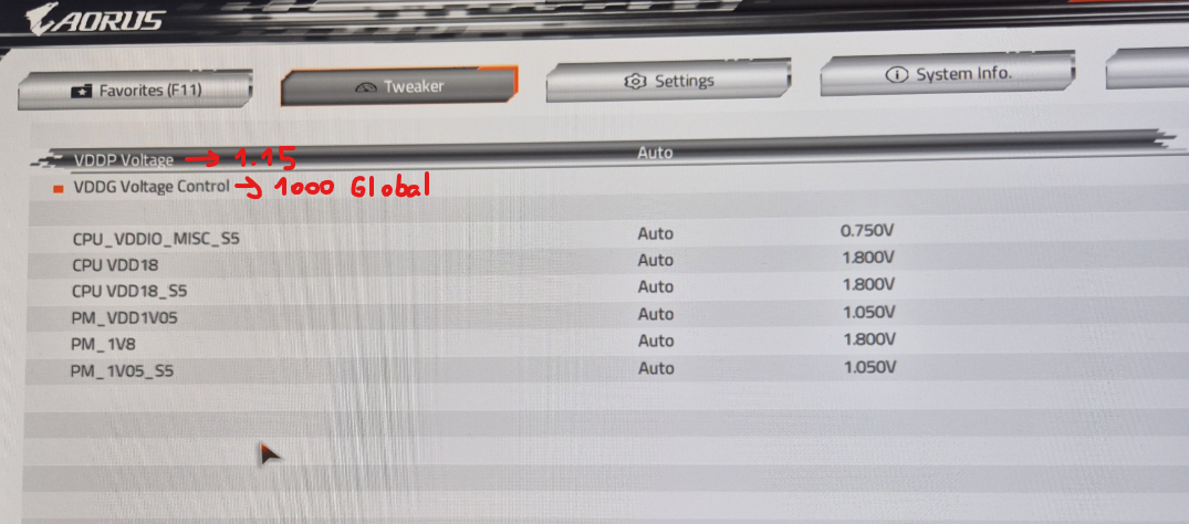

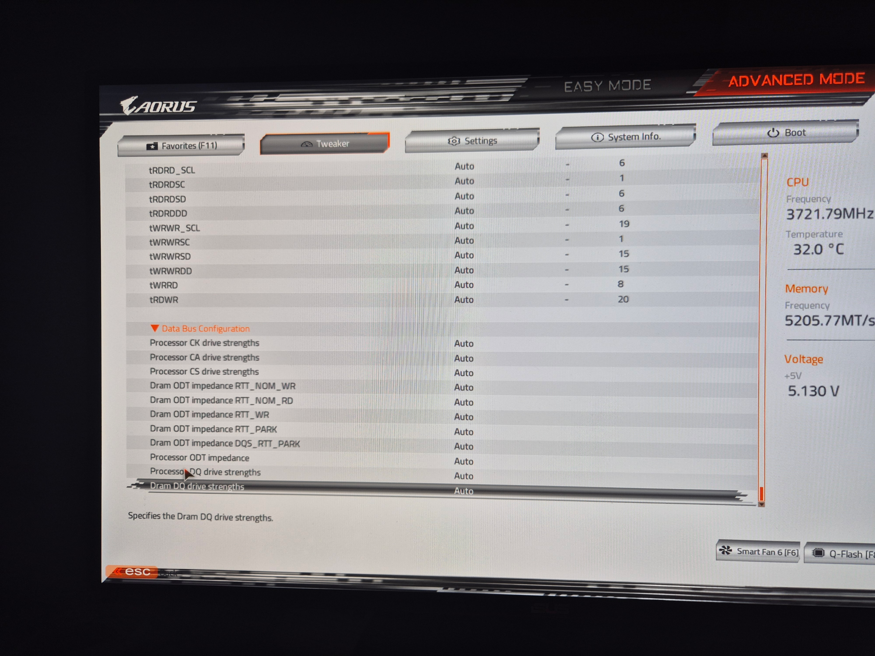

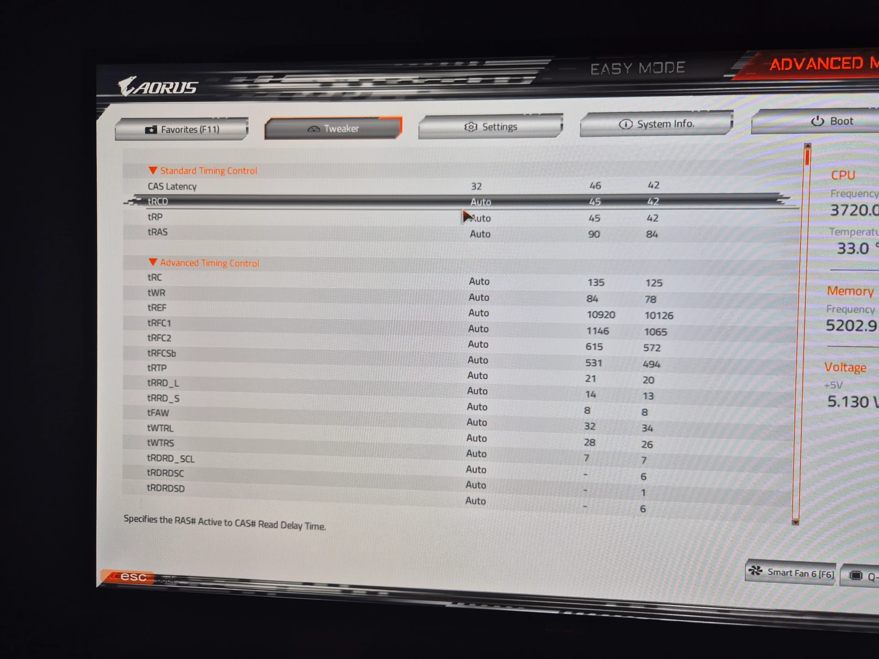

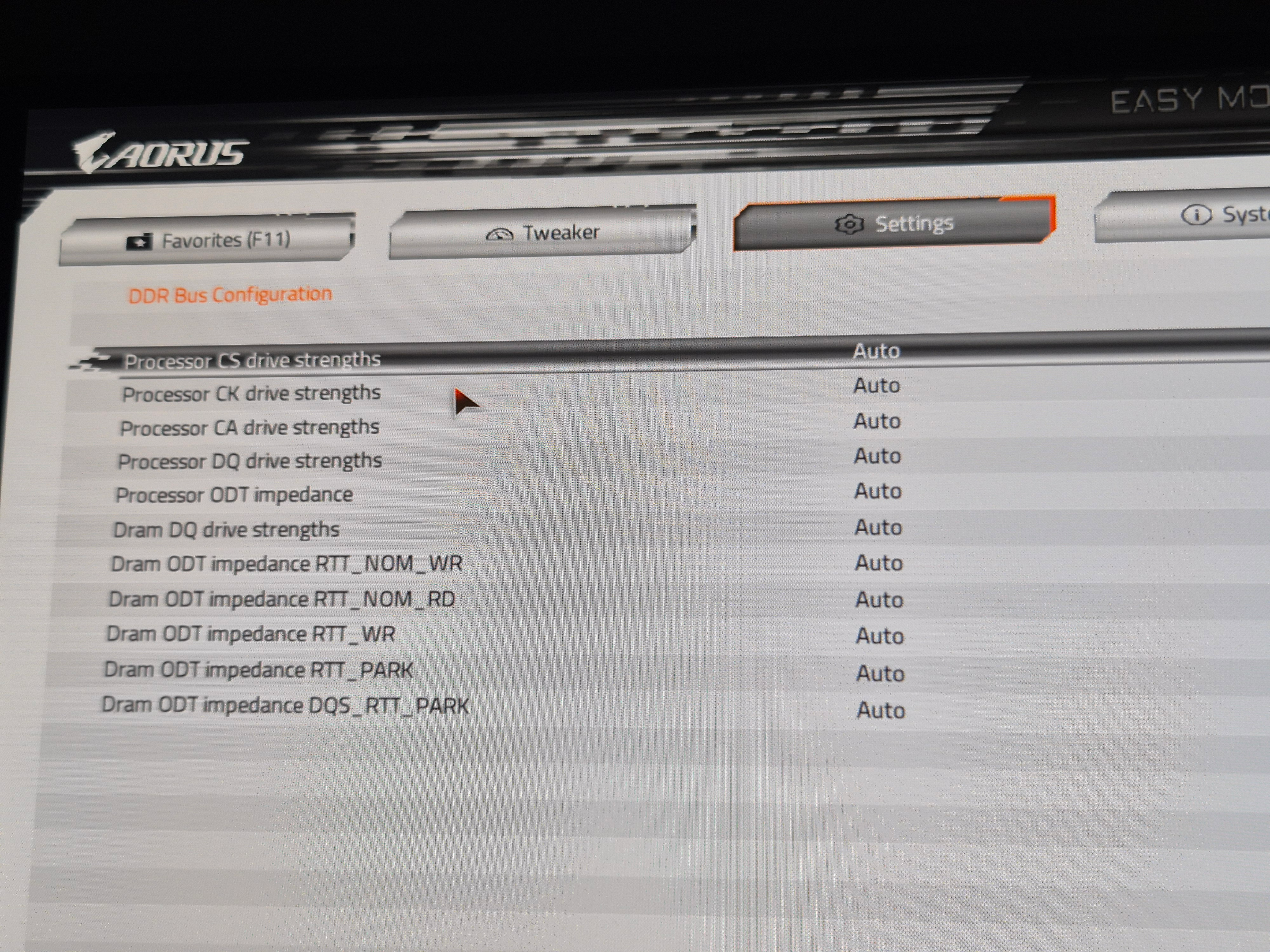

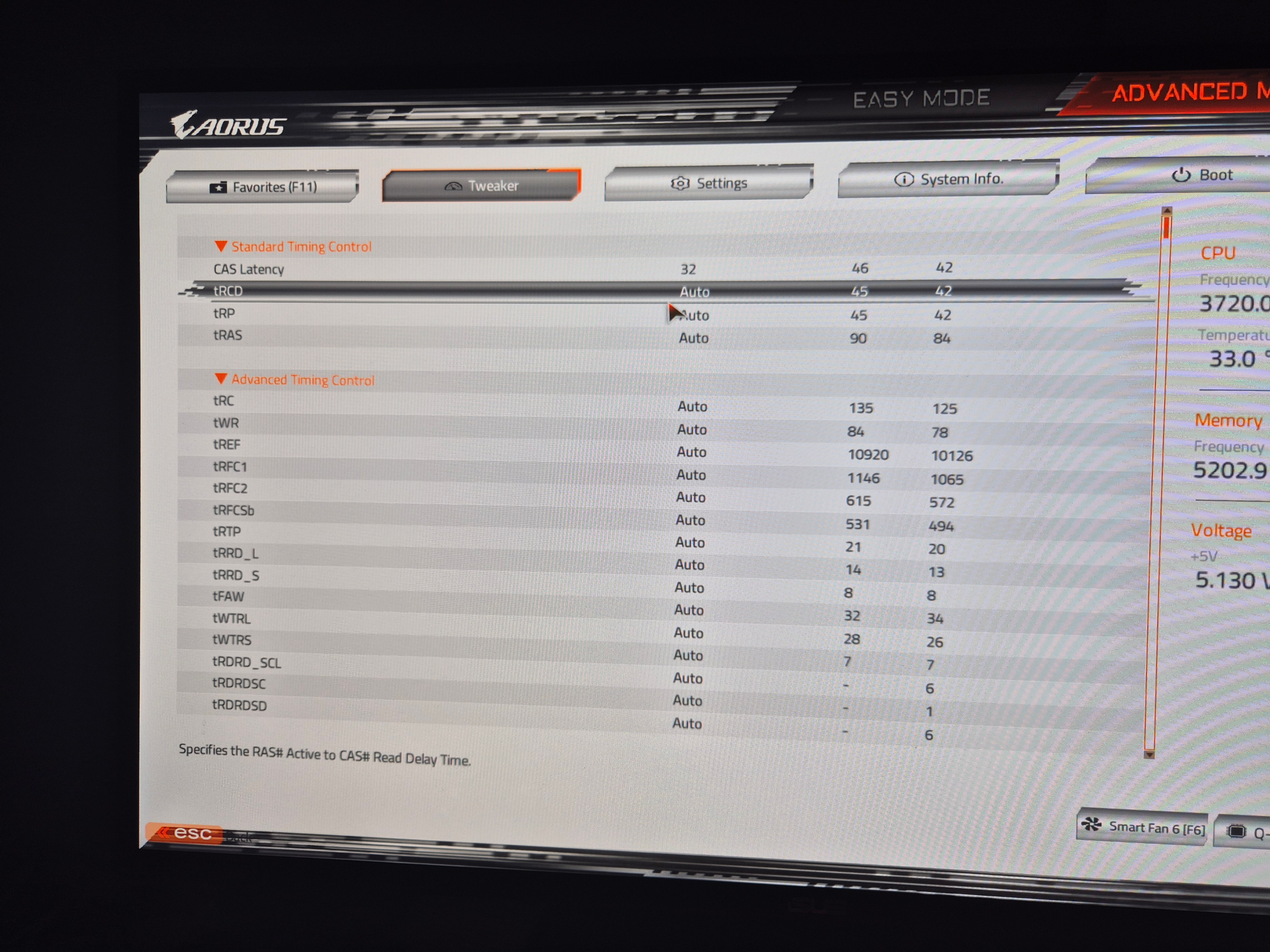

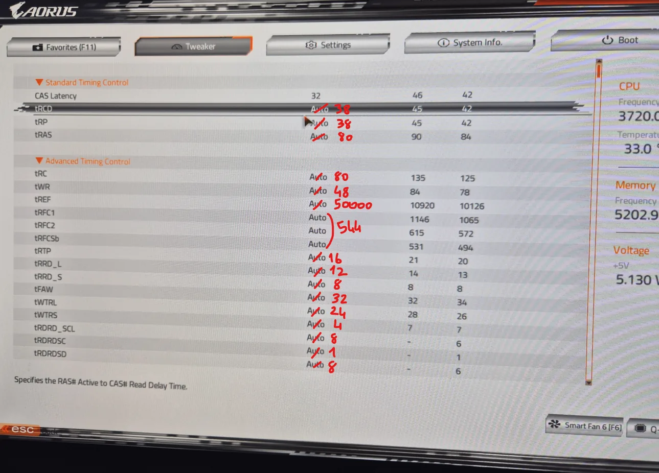

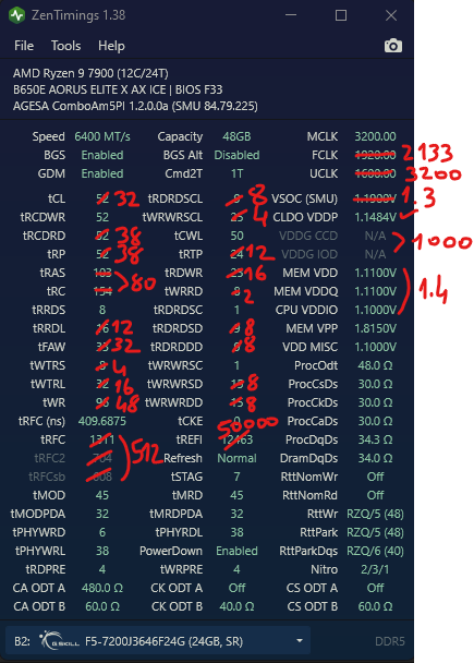

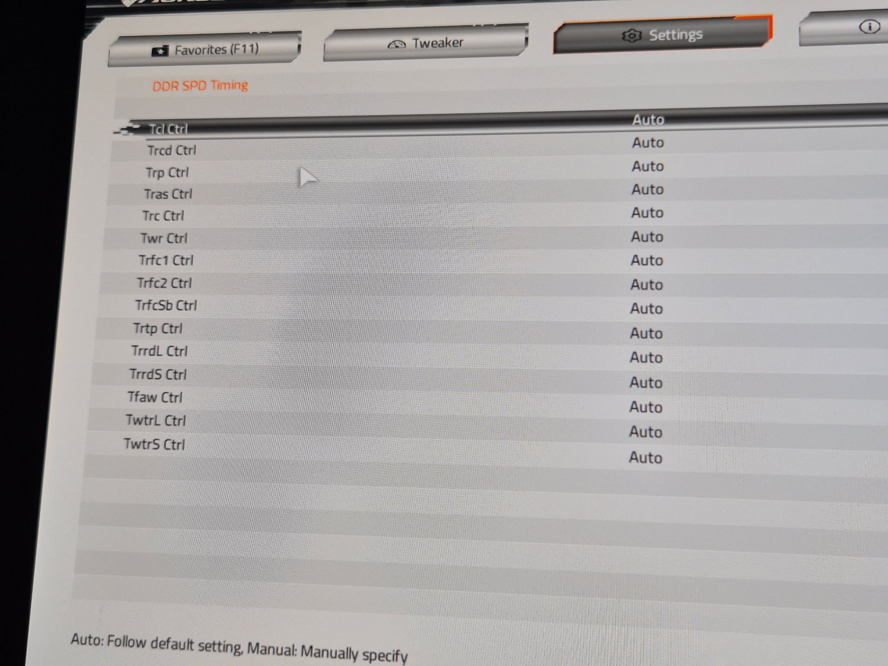

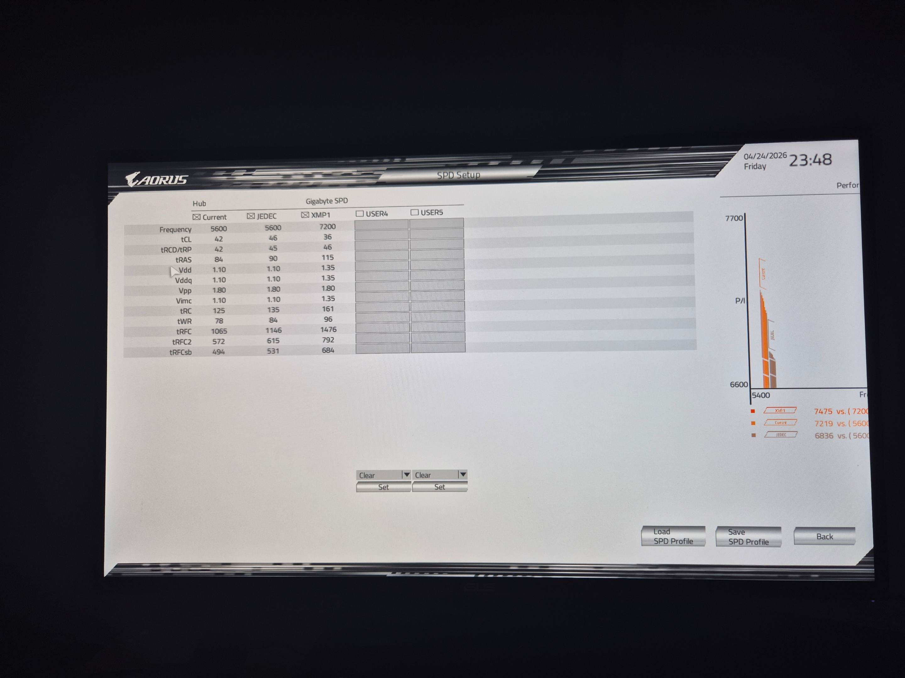

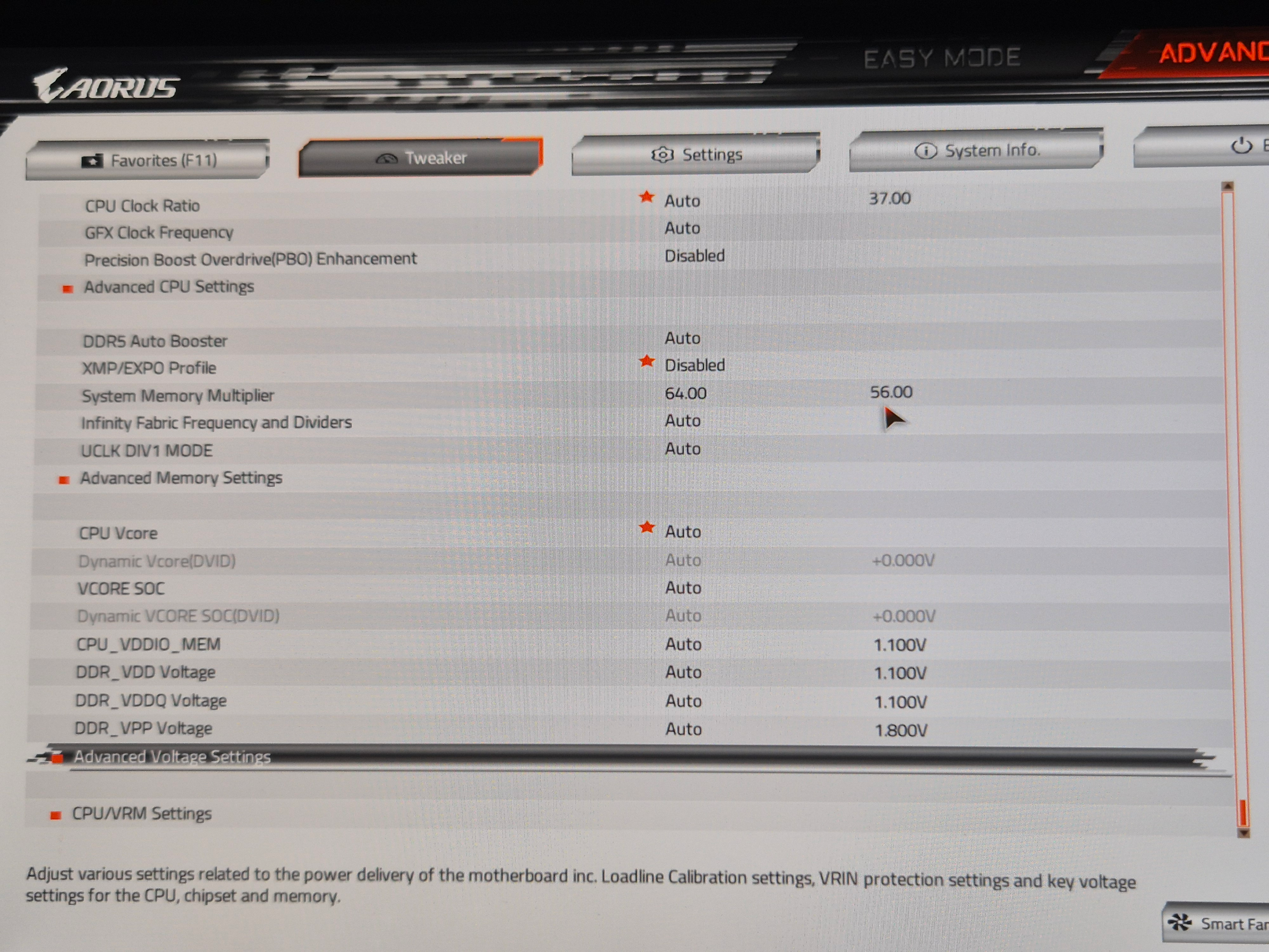

Bu Tweaker kısmından tüm Timing ve voltajları ayarlayın. Nitro kısmı Advanced-AMD Overclock menüsünde. Onu aktaracağım en son. Bir de Integrated Graphics, Fast Boot kapalı kalsın.

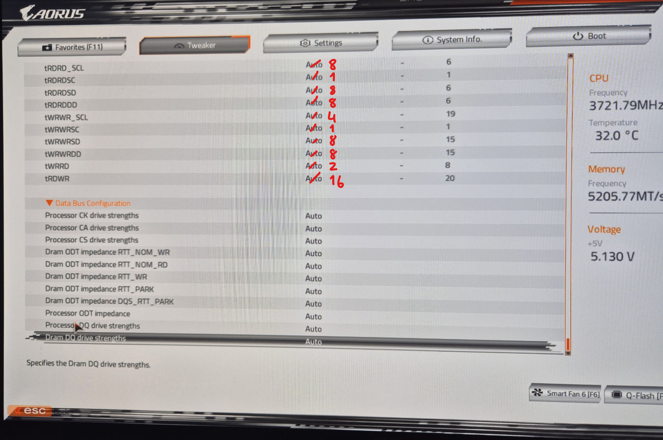

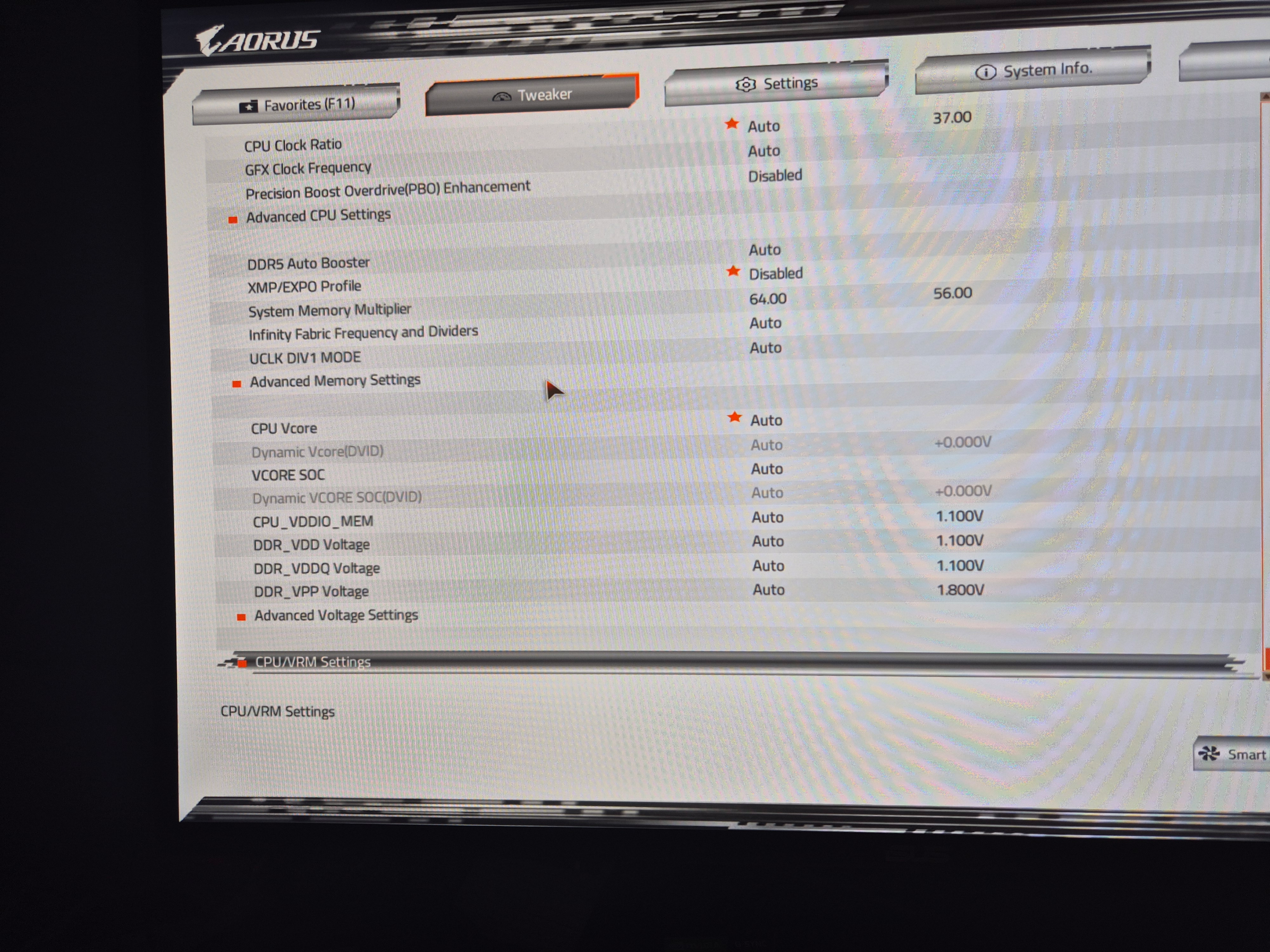

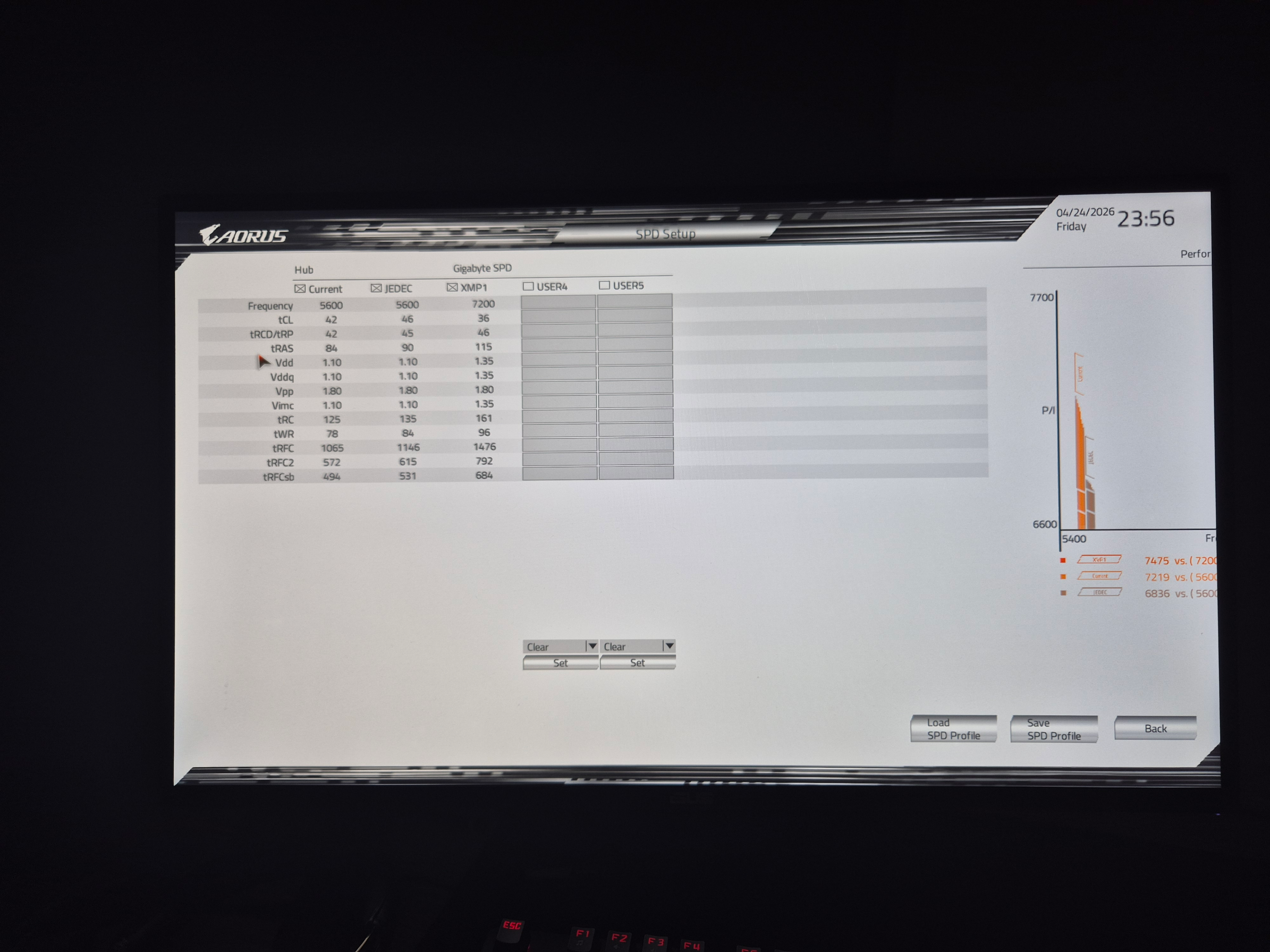

Tam olarak anlayamadim hocam. Mesela tRCDRD icin TRCD'yi mi ayarlamaliyim? Tam menuyu atsam yardimci olur musunuz?

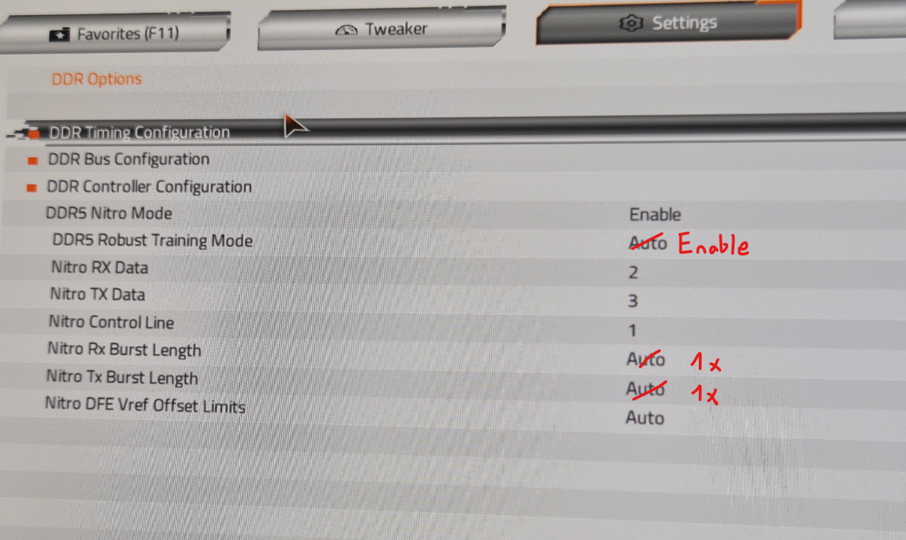

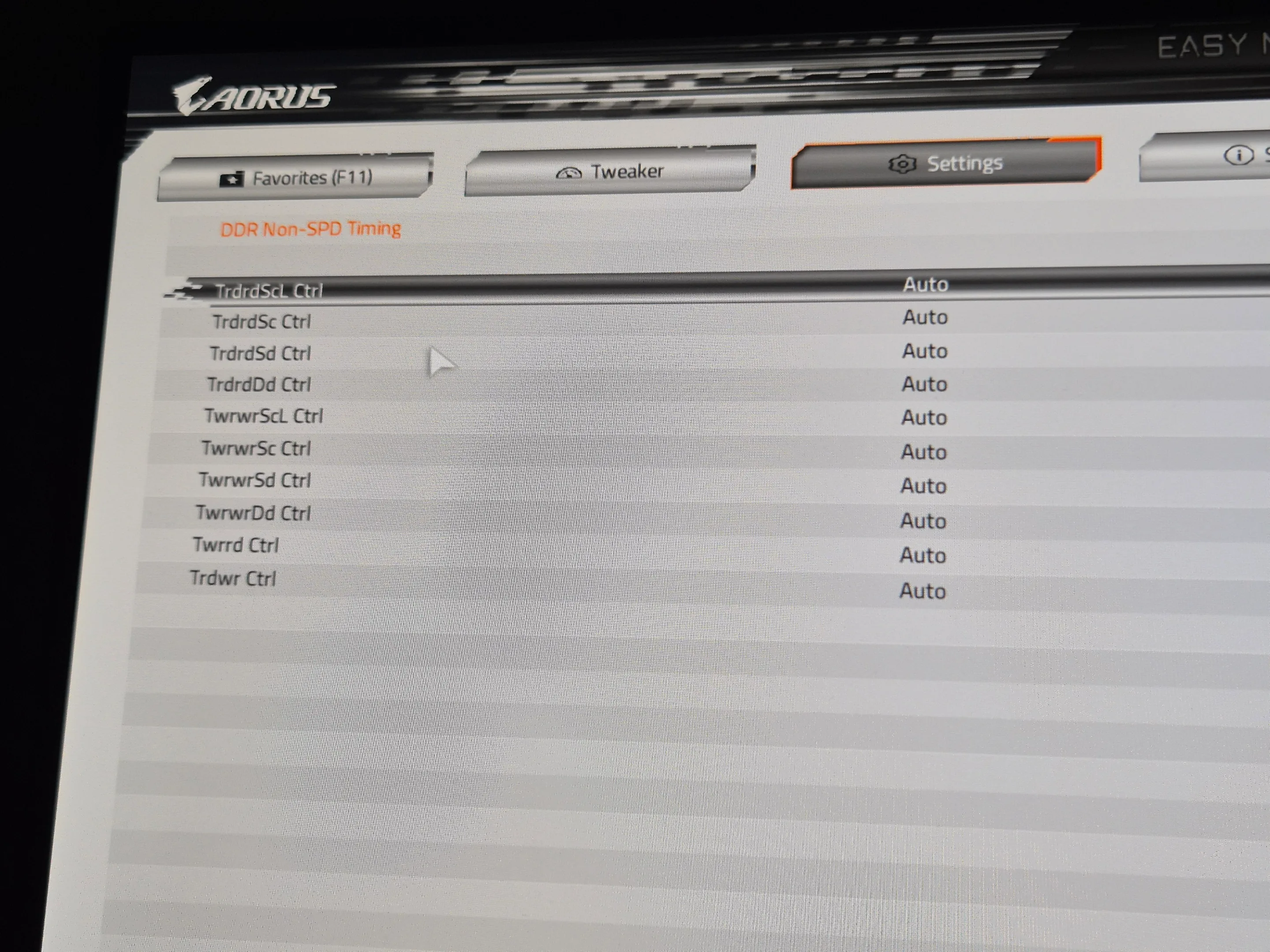

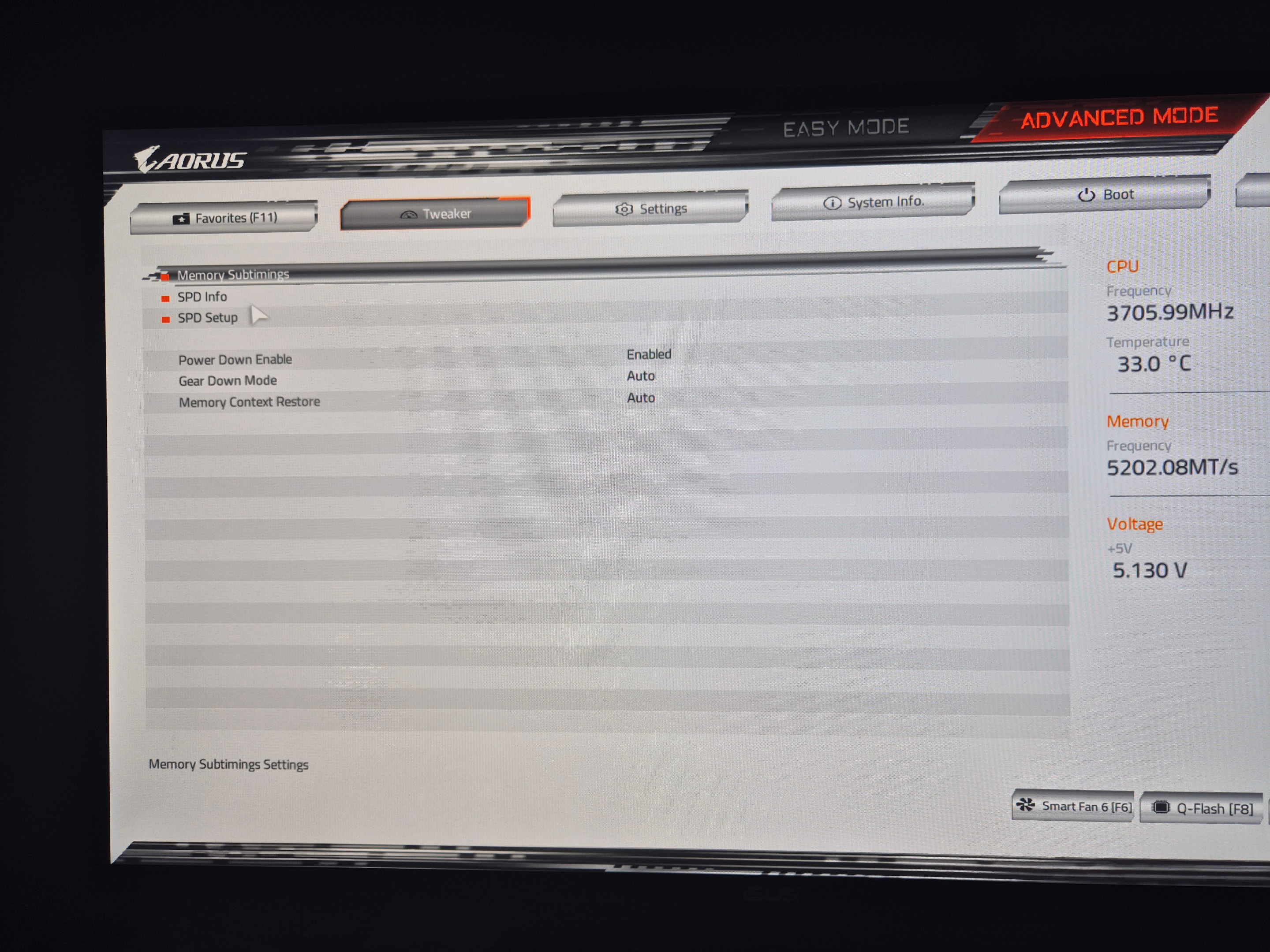

@dewberry Integrated Graphics, Memory Context Restore, Power Down kapatın şimdilik. Gear Down Auto, Enabled gelir. Ona şu anda ellemeye gerek yok. 6400 1:1 mod zordur, RTP testi ilk dakikalar hata verebilir. Bakacağız duruma göre, kasa fan devrini artırın ve kasa yan kapak açık kalsın test anında.

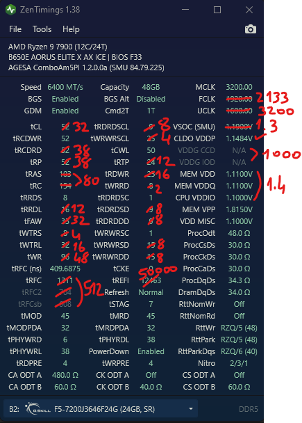

Zen A2-B2 atın eğer Boot ederse bu profil. Bana Boot öncesi özet ekranı da iletin, Save & Exit'ten sonraki kısım.
