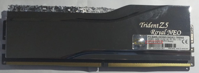

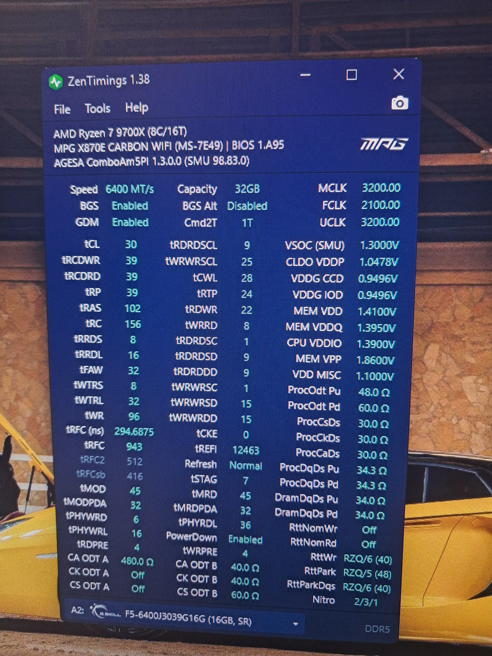

Selam, elimde G.Skill Trident Z5 Neo 2x16 6400 MHz CL30 RAM'leri mevcut. RAM'leri sadece EXPO acik olarak kullanıyorum. Bu RAM'lerin oluru oldugunu dusunuyorum, haliyle Hynix A-Die cipler barindiriyor, yapabilecegimin maksimumu nedir yardimci olabilir misiniz?
Aslinda elimde bu kitlerden ikiser tane var ve 4x16 kullanmak istiyorum fakat zor oldugunu biliyorum halledebilir miyiz bilemiyorum. Sanirsam obur kitim de A-Die chip.

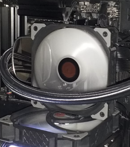

Aktif soğutma aktif mi?
@perFUNCTORY almak isteyip de alamadığı A-die modüller. Bunların çok gideri var. Örnek, aynı modül:
4x16 5600 MT/s sınır, ona bulaşmayın. 2x16 kafi.
Aynı modül:
Aktif soğutmayı lütfen bu şekilde aktif hale getirin, pasif olmasın:

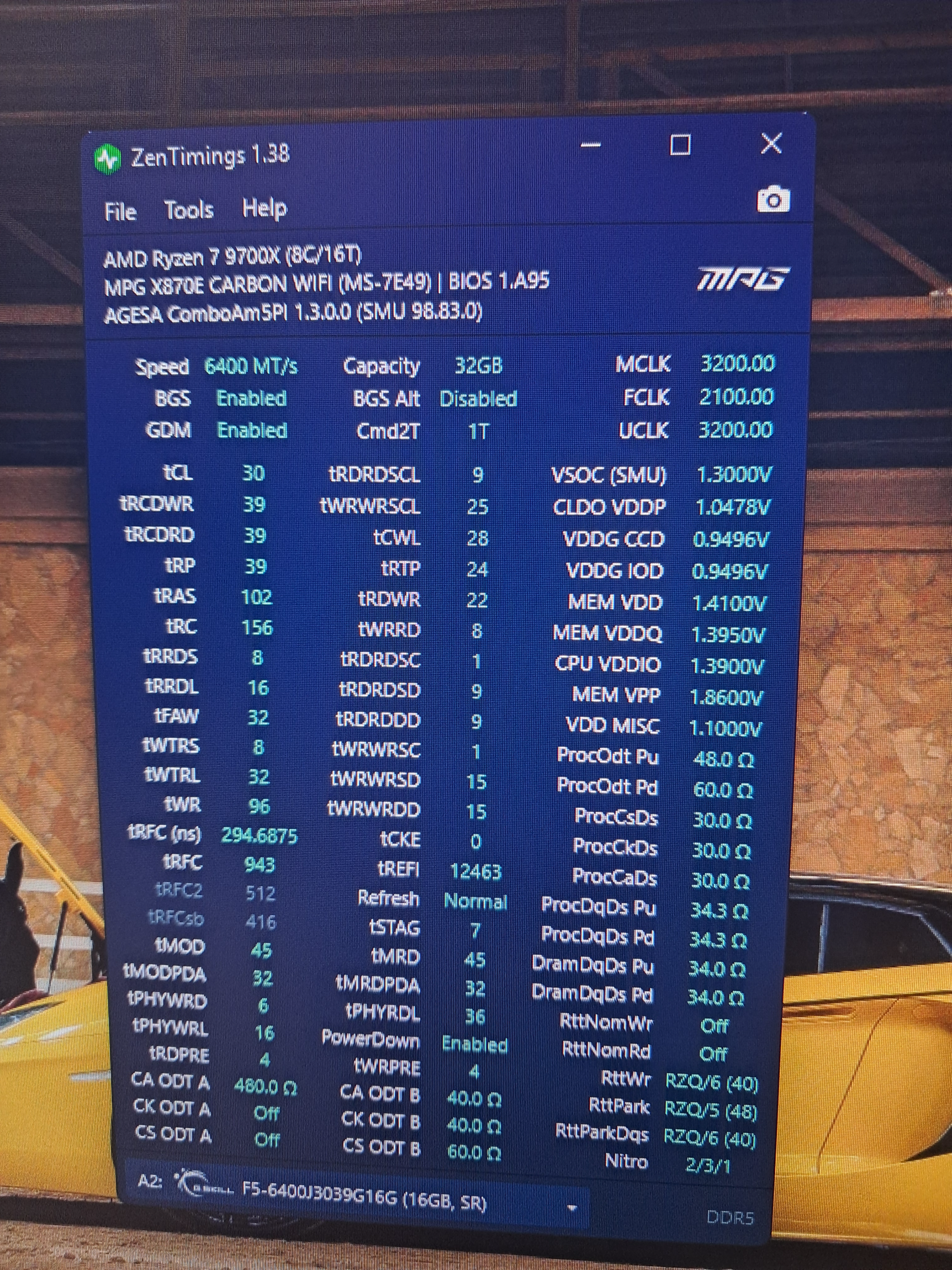

Ayarları ileteceğim MSI BIOS'tan. Uyguladıktan sonra Boot öncesi Save & Exit özet ekranı iletin. Boot sonrası ZenTimings A2-B2 iletin.
@shiiw 6000 1:1 mod için vereceğim, bunu Boot ettirdikten sonra A2-B2 iletin, özet ekranı yine Boot öncesi iletin. Sonrasında bunun üzerine 6400 geçiş sağlayacağız. Önce bunlar bir Boot etsin.
Burst 1x-1x olacak. Burst ayarlarının altında Nitro menüsünde TX Bias-0, RX Bias-1 ayarlayın.
Integrated Graphics, Memory Context Restore, Power Down kapatılacak Search'ten aratıp BIOS'ta. Bank Refresh Mode eklendiyse Normal alınacak.
Bu ayarları da Search kısmında BIOS'tan aratıp dediğim gibi değiştirin, Jack kullanmıyorsan HD Audio, Wi-Fi/BT kullanmıyorsan bu ikisi kapatılacak.

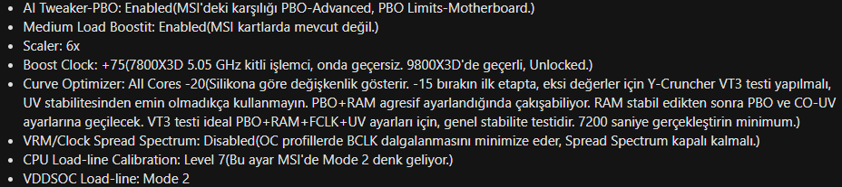

  • AI Tweaker-PBO: Enabled(MSI'deki karşılığı PBO-Advanced, PBO Limits-Motherboard.)
  • Medium Load Boostit: Enabled(MSI kartlarda mevcut değil.)
  • Scaler: 6x
  • Boost Clock: +75(7800X3D 5.05 GHz kitli işlemci, onda geçersiz. 9800X3D'de geçerli, Unlocked.)
  • Curve Optimizer: All Cores -20(Silikona göre değişkenlik gösterir. -15 bırakın ilk etapta, eksi değerler için Y-Cruncher VT3 testi yapılmalı, UV stabilitesinden emin olmadıkça kullanmayın. PBO+RAM agresif ayarlandığında çakışabiliyor. RAM stabil edikten sonra PBO ve CO-UV ayarlarına geçilecek. VT3 testi ideal PBO+RAM+FCLK+UV ayarları için, genel stabilite testidir. 7200 saniye gerçekleştirin minimum.)

Bu ayarları girdikten sonra Save & Exit özet ekranı iletin. 1 tanesi yanlış olsa dahi Boot etmeyebilir, Clear CMOS gerekebilir Safe Mode atmazsa. RTP programı ile RAM Test yapılacak, onun öncesinde Cache temizliği yapın bu programla:

RTP programı bu şekilde ayarlanacak, HWiNFO yalnızca sensörler ile CPU IOD ve RAM kısmını takip edin. Zen A2-B2 görsel iletin. 6000 1:1 bu şekilde stabil ise kullanırsın, sorun olmaz. Test öncesi RAM temizliği yap, arka plan boş olsun. HWiNFO ve RTP açık kalacak sadece.

Hocam oncelikle detayli ve bilgilendirici yaziniz icin cok tesekkur ediyorum. Yarin en kisa surede halledip geri donus saglayacagim cidden elinize emeginize saglik tesekkur ediyorum.
6000 1:1 bu ayarlar eksiksiz Boot ederse, A2-B2 iletin. Oradan 6400 1:1 iletirim. 6400 IMC limit, garantisi yok. Aktif soğutma da yok zaten. 6400 olmazsa 6200 CL28 kalınabilir. Şimdilik 6000 1:1 ayarlayın, Boot sonrası bakacağız. Boot ettirmeden özet ekranı iletin, gözden kaçan kısım varsa inceleyeceğiz. Eksik ya da yanlış değer girersen Boot etmeyecektir yüksek ihtimalle.

@shiiw Bu kısım sende Auto kalsın RAM Test esnasında, PBO işi sonra. Bu ayarları MSI BIOS uygun ayarlıyor, PBO ve CO ayarları için oynamak gerekecek:
Yani PBO ayarları, RAM ve IMC stabil edilene dek Auto kalacak. PBO kısmından herhangi bir ayarlama yapmayın henüz.
@shiiw Bu kısım için Spread Spectrum ya da tek tek Spread, Spectrum şeklinde aratın Search'te. Farklı isimlerde bulunabiliyor BIOS'larda. Mantık aynıdır, BCLK için bu ayar önem arz ediyor. Auto kalsa da olur ama OC profillerde Disabled kalsın. Bizi bağlayan bir ayar değil, saçmalık abidesidir.
