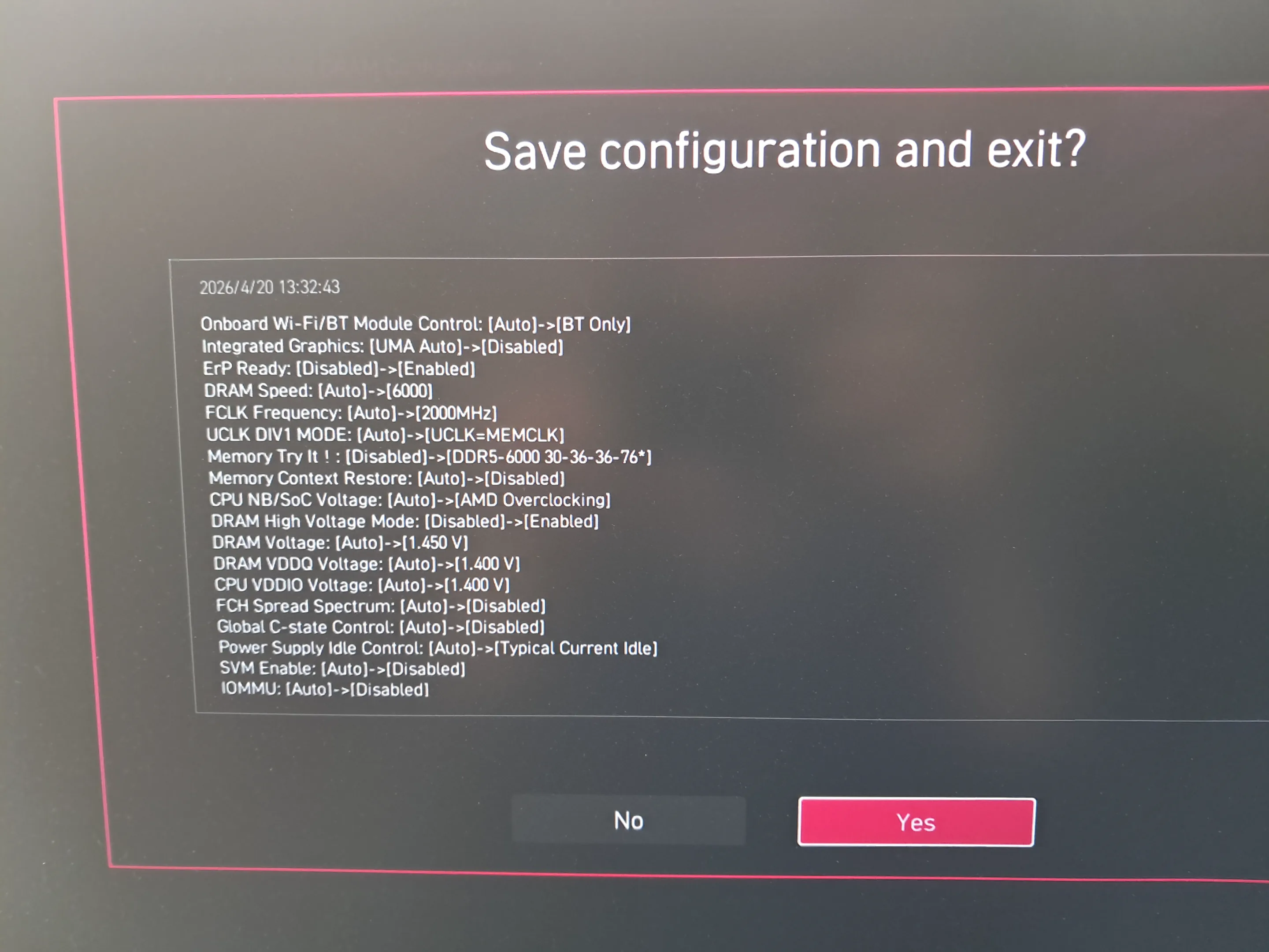

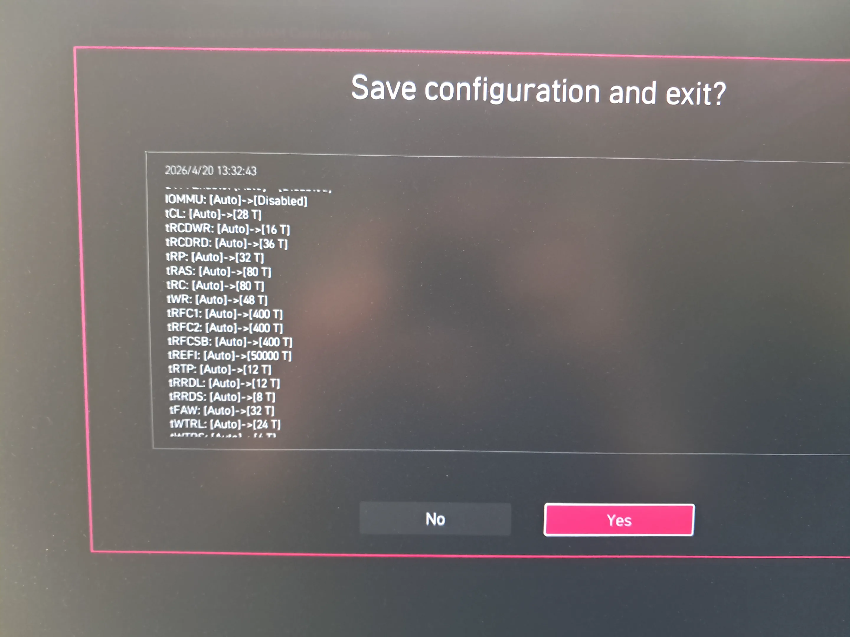

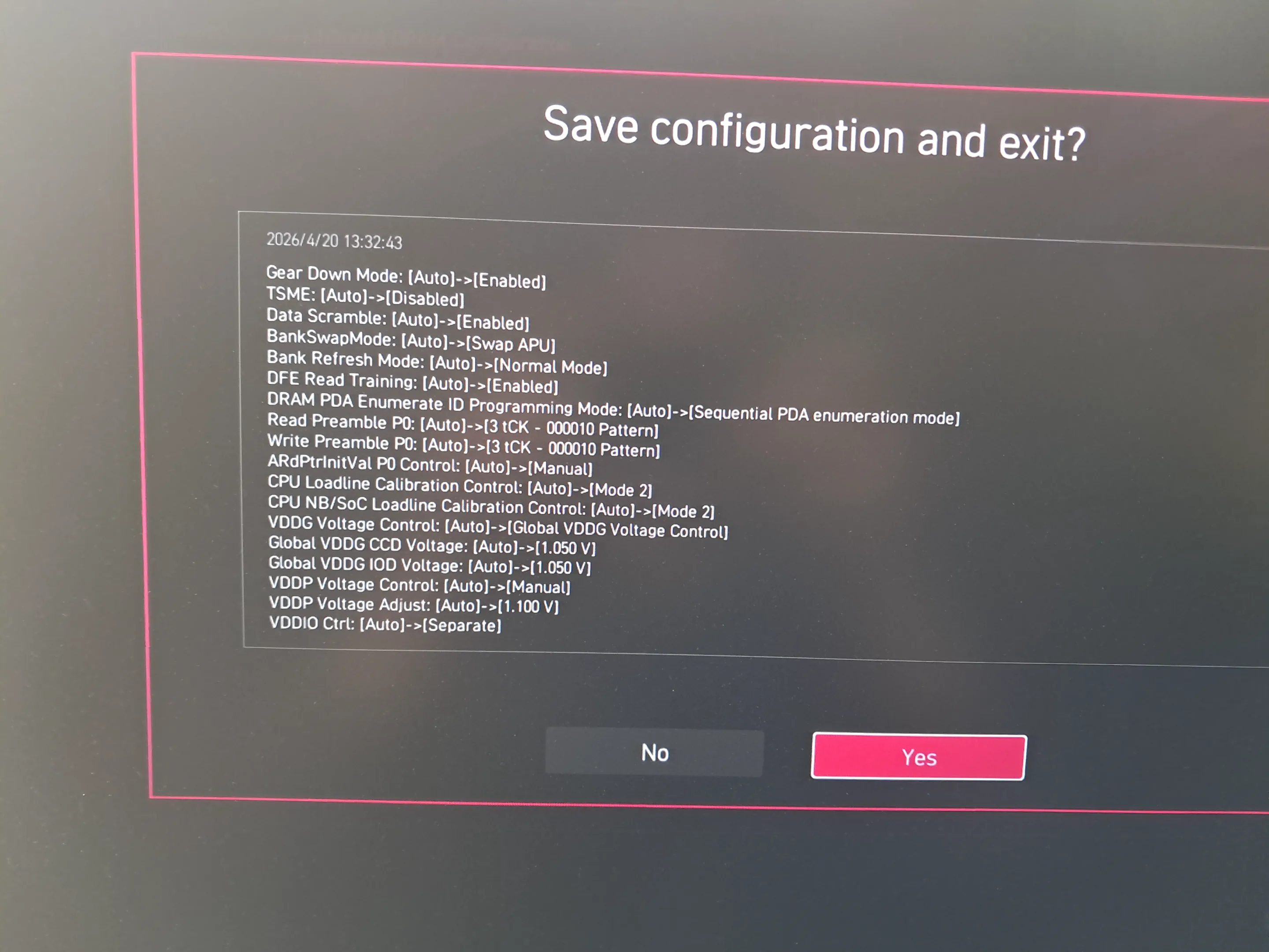

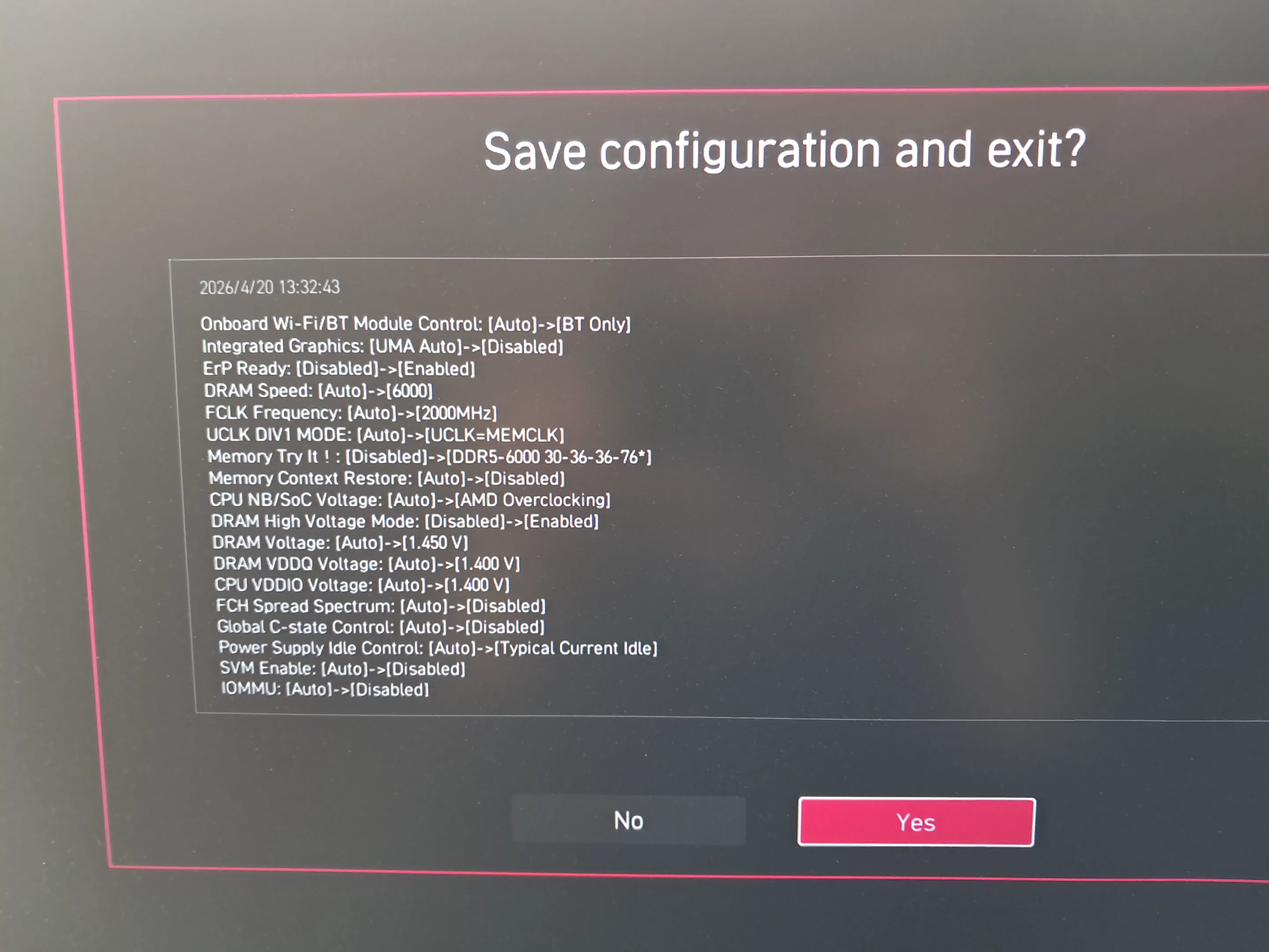

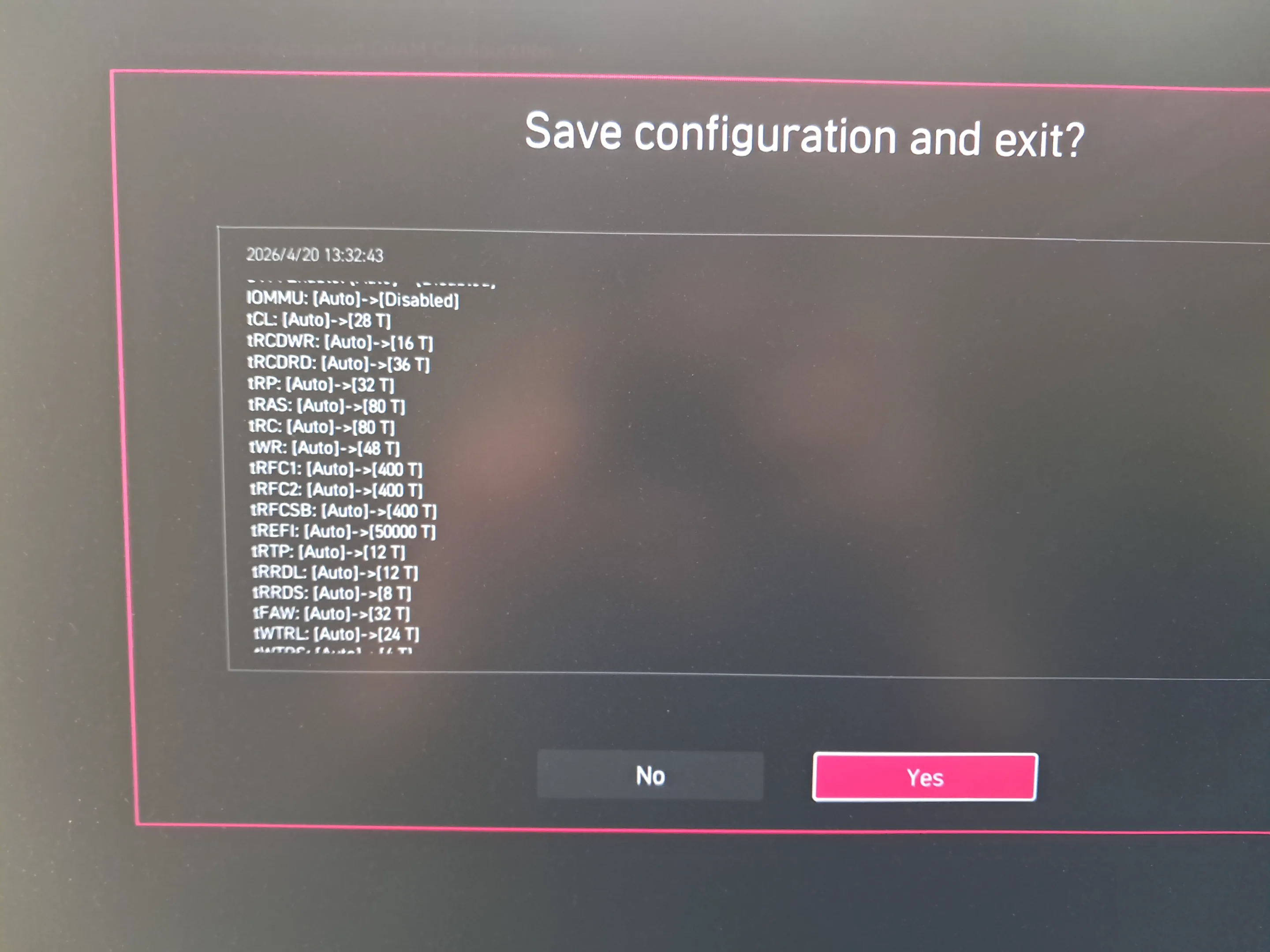

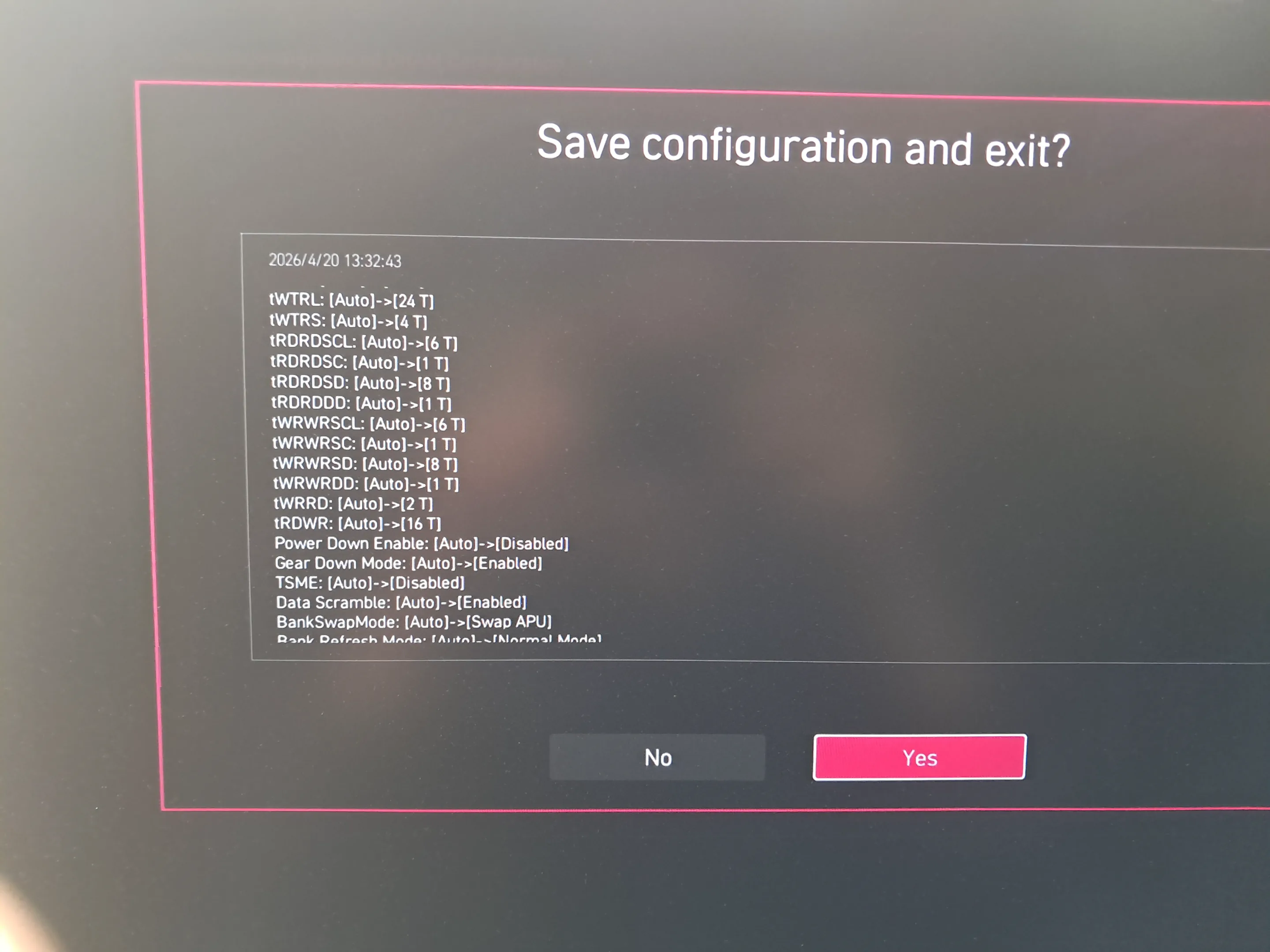

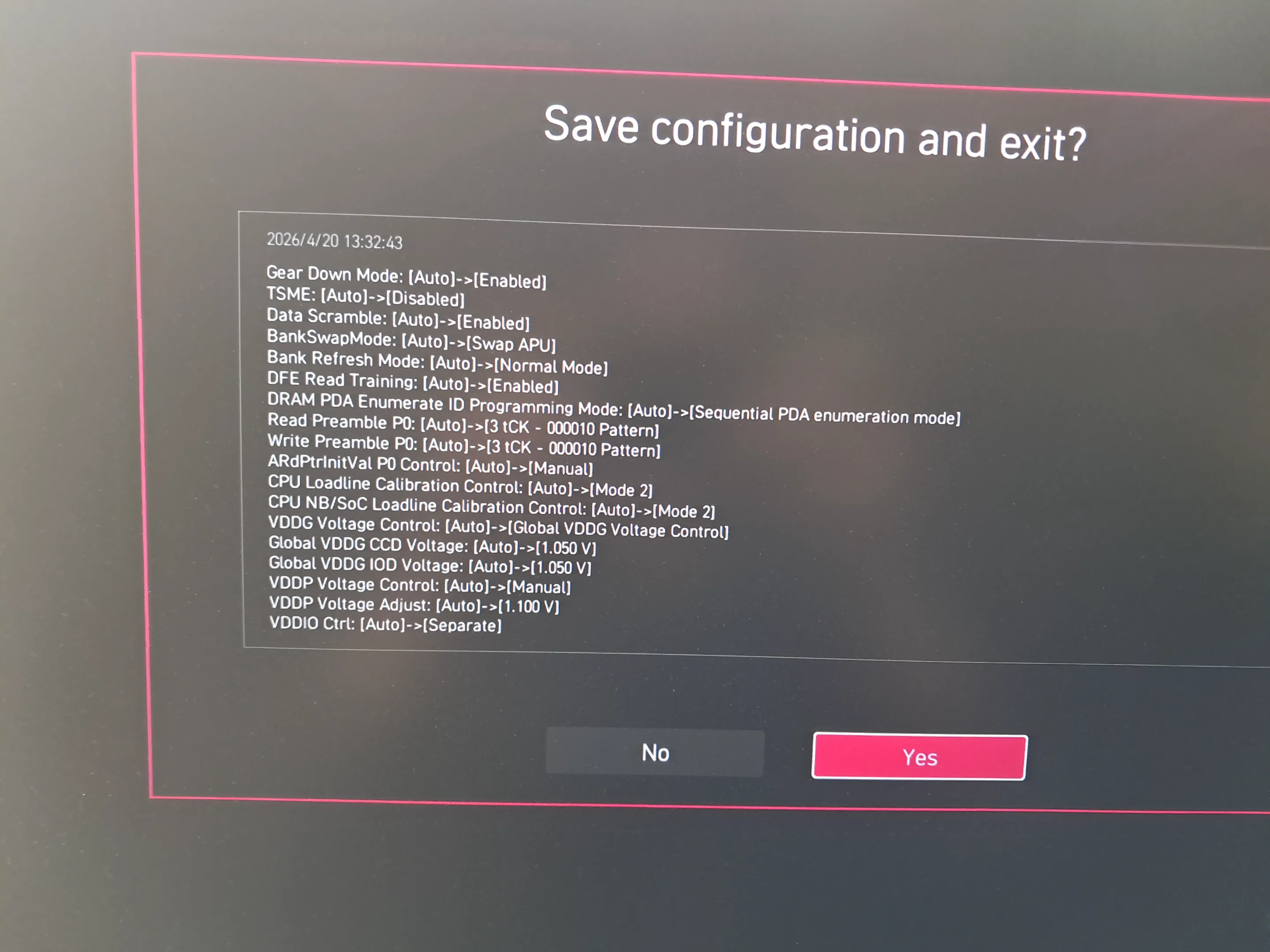

Ayarları ileteceğim MSI BIOS'tan. Uyguladıktan sonra Boot öncesi Save & Exit özet ekranı iletin. Boot sonrası ZenTimings A2-B2 iletin.
@shiiw 6000 1:1 mod için vereceğim, bunu Boot ettirdikten sonra A2-B2 iletin, özet ekranı yine Boot öncesi iletin. Sonrasında bunun üzerine 6400 geçiş sağlayacağız. Önce bunlar bir Boot etsin.
Burst 1x-1x olacak. Burst ayarlarının altında Nitro menüsünde TX Bias-0, RX Bias-1 ayarlayın.
Integrated Graphics, Memory Context Restore, Power Down kapatılacak Search'ten aratıp BIOS'ta. Bank Refresh Mode eklendiyse Normal alınacak.
Bu ayarları da Search kısmında BIOS'tan aratıp dediğim gibi değiştirin, Jack kullanmıyorsan HD Audio, Wi-Fi/BT kullanmıyorsan bu ikisi kapatılacak.
  • Integrated Graphics: Disabled
  • Bank Refresh Mode: Normal(A-die için NORM kalsın, M-die Mixed.)
  • DRAM PDA Enumeration ID Programming Mode: Sequential Mode(Bu ayar Refresh Mode ile beraber BIOS'lara eklendi. Aktifken MCR kapalı kalmak zorunda, BSOD yersiniz. Bu ayar açıkken Train algoritması gereği MCR açık kalamaz.)
  • Memory Context Restore: Disabled
  • Power Down: Disabled
  • Gear Down: Enabled(Gaming için Disabled şartı yok. Gear açık 1.5T, Gear kapalı 1T.)
  • Bank Swap Mode: Swap APU
  • SMEE: Disabled(MSI'de mevcut değil bu ayar.)
  • TSME: Disabled
  • IOMMU: Disabled
  • SVM Mode/SVM Enable: Disabled(Sanallaştırma ile alakalı, bazı oyunlar ihtiyaç duyabilir. Kapalı kalsın, sorun yaşarsanız açın. MSI'deki adı SVM Enable-Disabled.)
  • Global C-State: Disabled
  • DF C-States: Disabled
  • DFE Read Training: Enabled
  • Power Supply Idle Control: Typical Current Idle
  • AI Tweaker-PBO: Enabled(MSI'deki karşılığı PBO-Advanced, PBO Limits-Motherboard.)
  • Medium Load Boostit: Enabled(MSI kartlarda mevcut değil.)
  • Scaler: 6x
  • Boost Clock: +75(7800X3D 5.05 GHz kitli işlemci, onda geçersiz. 9800X3D'de geçerli, Unlocked.)
  • Curve Optimizer: All Cores -20(Silikona göre değişkenlik gösterir. -15 bırakın ilk etapta, eksi değerler için Y-Cruncher VT3 testi yapılmalı, UV stabilitesinden emin olmadıkça kullanmayın. PBO+RAM agresif ayarlandığında çakışabiliyor. RAM stabil edikten sonra PBO ve CO-UV ayarlarına geçilecek. VT3 testi ideal PBO+RAM+FCLK+UV ayarları için, genel stabilite testidir. 7200 saniye gerçekleştirin minimum.)
  • VRM/Clock Spread Spectrum: Disabled(OC profillerde BCLK dalgalanmasını minimize eder, Spread Spectrum kapalı kalmalı.)
  • CPU Load-line Calibration: Level 7(Bu ayar MSI'de Mode 2 denk geliyor.)
  • VDDSOC Load-line: Mode 2
  • SoC Uncore OC Mode: Enabled
  • ErP Ready: S4+S5
  • HD Audio: Disabled(Jack ile işiniz yoksa kapatın.)
  • Wi-Fi/BT: Disabled
  • Advanced-AMD Overclocking-DDR Options-Nitro Settings: Nitro Enabled, Robust Training Enabled, RX-1, TX-2, Control Line-1, RX-TX Burst Length-1x/1x, DFE Gain Bias TX-0, RX-1. (Control Line 1 yerine 0 deneyebilirsiniz, 0 her işlemci açamaz. Nitro sıralaması 1-2-0>1-2-1>1-3-1>2-3-1'dir. 1-2-0 en iyisi Latency olarak, IMC zorlar. VSOC ve VDDP ihtiyacı fazladır.)
  • tRFC1-2-SB: M-die için 6000 1:1'de 160 ns sınır değer, 480 ya da 500 bırakın. A-die için 120 ns sınır değer, 390 ya da 400 bırakın bu üçlüyü. Aktif soğutma yokken M-die için 480, A-die için 390 hata üretebilir sıcaklık kaynaklı. Refresh Mode Normal iken tRFC1 aktif, 2 ve Same Bank pasif. Mixed Mode kullanırsanız 1 inaktif, 2 ve Same Bank aktif. Mixed uzmanlık alanı, orada en iyi tRFC H16M yapıyor. Mixed sıralaması H16M>H16A>H24M.)
  • tREFI-Refresh Interval: 50.000(Aktif soğutma varsa 65.535 çekilip fullenecek. Latency etki eden tRFC ile beraber 2. en önemli zamanlamadır. tRFC ile beraber sıcaklık kaynaklı hata verir. Aktif soğutma yoksa 50K bırakılacak.)
Bu ayarları girdikten sonra Save & Exit özet ekranı iletin. 1 tanesi yanlış olsa dahi Boot etmeyebilir, Clear CMOS gerekebilir Safe Mode atmazsa. RTP programı ile RAM Test yapılacak, onun öncesinde Cache temizliği yapın bu programla:

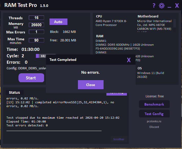

https://pcstonks.ru/ram-test-pro/en

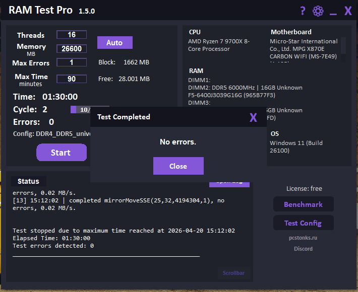

RTP programı bu şekilde ayarlanacak, HWiNFO yalnızca sensörler ile CPU IOD ve RAM kısmını takip edin. Zen A2-B2 görsel iletin. 6000 1:1 bu şekilde stabil ise kullanırsın, sorun olmaz. Test öncesi RAM temizliği yap, arka plan boş olsun. HWiNFO ve RTP açık kalacak sadece.

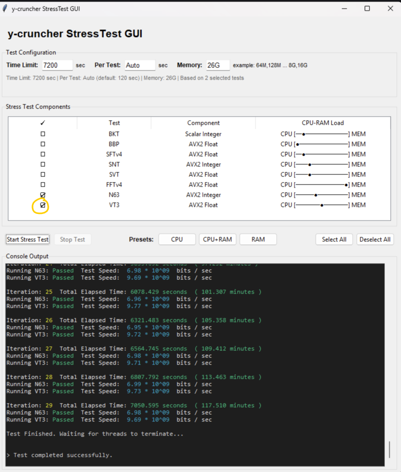

VT3:
https://github.com/Profetorum/y-cruncher_GUI/releases/tag/download
https://www.numberworld.org/y-cruncher/

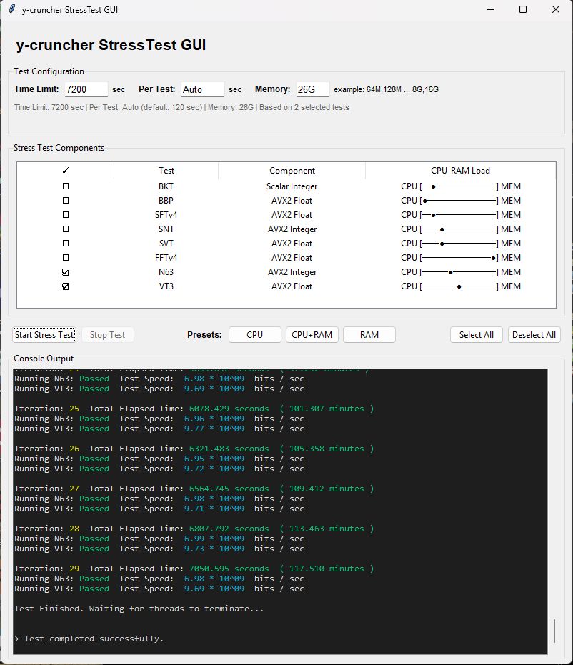

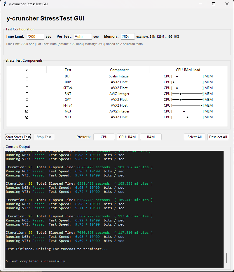

Memory 26G yazılacak, 7200 saniye yeterli. CPU+RAM tıklayın, sadece VT3 tikli olsun. Arka plan boş olacak, bellek temizliği sonrası teste başlanacak. PBO+RAM genel stabilite testidir. GUI sadece arayüzdür, Zip'ten çıkartın Y-Cruncher dosyasını. Sonrasında GUI .exe uzantılı dosyayı, Zip'ten çıkarttıktan sonra klasör içine atınız.
Bu ayarlar ile boot ettim, programlara geçiyorum şimdi.
VT3:

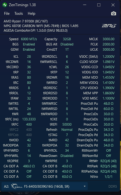

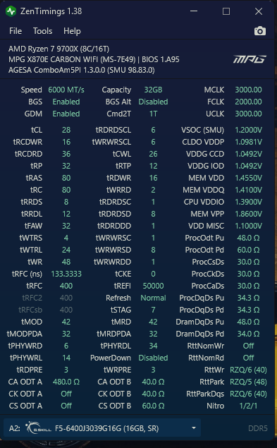

ZenTimings bu şekilde.
Şu anda RTP programında test yapıyor, yaklaşık 38-39 derecelerde geziniyor. Aktif soğutma olmadan hangi derecelere kadar güvenlidir? Ekstra sormak istediğim bir şey daha var, bu 4 RAM mevzusu. 4 RAM genel olarak yapamaz mıyım yoksa X870E Apex gibi bir anakartla veyahut X870E Hero gibi bir anakartla bunu başarabilir miyiz, 6000 MHz bile olsa kafi benim için.

Denenebilir, VSOC, VDDP, VDDIO fullemek gerekir. IMC'ye bağlı, Carbon açamazsa diğerleri de açamaz. Bellek kontrolcü devreye girer burada, bu ayarları deneyin 4x16 için. SOC Voltage 1.3, VDDP 1.15, VDDIO 1.45, VDDQ 1.45, DRAM VDD 1.45, 6000 CL28.
Açarsa böyle açar 4x16 6000 1:1 mod, açamazsa diğer kartlar da veremez. IMC'ye bağlı.
Nitro 1-2-1 yerine 2-3-1 bırakın. 2-3-1 başarılı olursa 1-2-1 denersin.
Islemciyi normalde +50 Boost Clock ve -30 CO ile sorunsuz kullanabiliyorum. Testten sonra bakabilirim obur RAM'lerle birlikte.
PBO Auto bırakın, o en sonki iş. Test bitince bu Timing ve voltajlar %90 stabil denebilir. 4x16 6000 1:1 istiyorsan voltaj fulleyeceksin, Carbon veremezse diğer kartlar da veremez. Ayarlar aynı olacak, sadece voltaj kısmını dediğim şekilde düzenle, onları ilettim. Nitro 1-2-1 yerine o kısmı 2-3-1 yap bir de 4x16 için. Boot ederse iletirsin, ona göre şekil alır. 4x16 5600 kullanılmaz, 6000 altı düşmeyin frekansta.
@shiiw Diğer modüllerin de A-die olduğunu kesinleştirin bir de, yoksa şu anki Timing'leri Boot etmeyecektir. M-die açamaz bunları.
G.Skill'de barkod metodu var, Heatsink arka yüzde 20-21M ile bitiyorsa M-die, barkod sonu 20-21A ile bitiyorsa A-die.

Baktim su anda 20A ile bitiyor.

Tamam, bu Timing'ler ve diğer ayarlar birebir aynı kalsın 4x16 6000 CL28 denerken. Sadece o voltaj kısmını dediğim şekilde düzenle, Nitro menüsünde de 1-2-1 olan kısmı 2-3-1 olarak değiştir. Testi geçerse ya da Boot ederse, sonrasında 1-2-1 Nitro denersin şu anki gibi. 6000 1:1 veremezse 4x16 uygun olmaz.

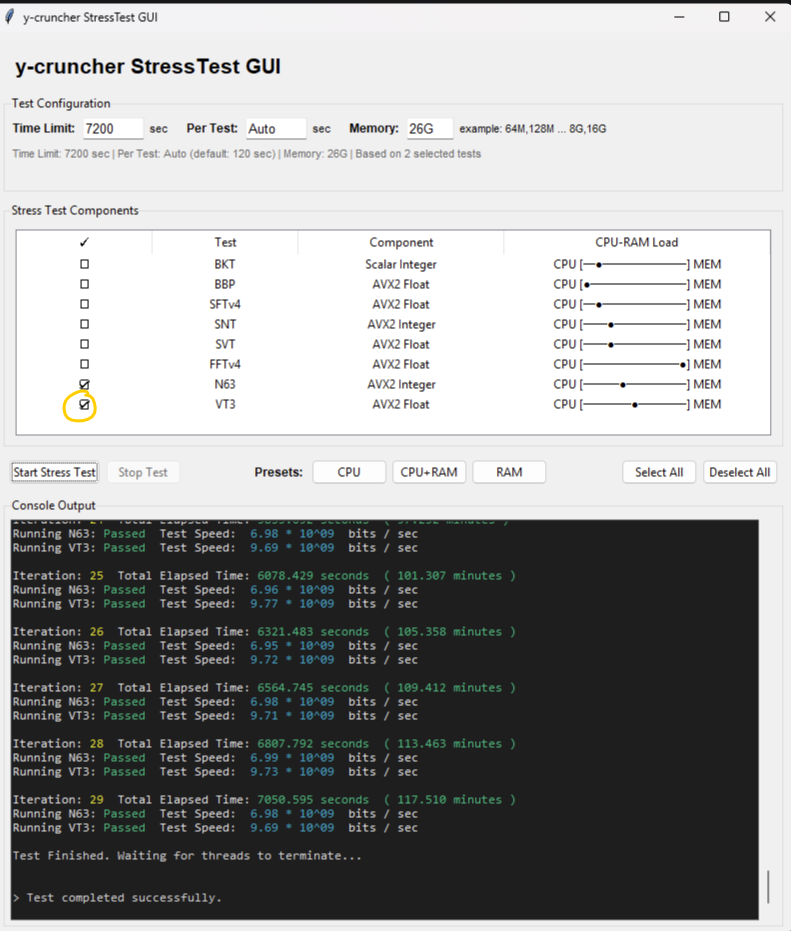

İki testte başarılı geçti. Dediğiniz ayarları ramleri takmadan önce mi yapayım taktıntan sonra mı? Taktıntan sonra safe moda atmaması için sordum öbür türlü full reset yiyecek çünkü. PBO ve CO kapatmayı unutmuşum PBO Scalar 6X, Boost Clock +50, CO ise -20'de yapmış testleri.
PBO kısmı sonra ilgileneceğiz, mümkünse Auto kalsın. PBO'yu test etmiyor RTP, -50 vesaire girmedikçe hata vermemesi normal. Şimdilik bu ayarları Profile 1 olarak BIOS kaydedin. Sonrasında diğer 2 modülü A1-B1 slotlarına takın ve Clear CMOS işlemi gerçekleştirin arkadaki tuştan. BIOS ekranı geldiğinde kayıtlı profilinizi yükleyin. Bu profile ek olarak değişmenizi istediğim parametreleri doğru ve eksiksiz şekilde uyguladıktan sonra özet ekranı iletin. Boot ederse eğer ZenTimings iletmeniz gerekli. Adımlara dikkat edin o yüzden, 4 DIMM zordur.
Sonradan fark ettim, PBO+RAM testi VT3 olarak başarılı olmuş. Yine de Auto bırakın PBO'yu, dediğim gibi işimiz yok şu anda onunla. Bu kısımdan da VT3 başında tik olacak sadece, N63 başındaki tiki kaldırmanız lazım.
