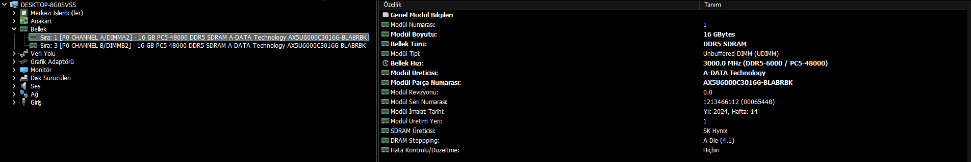

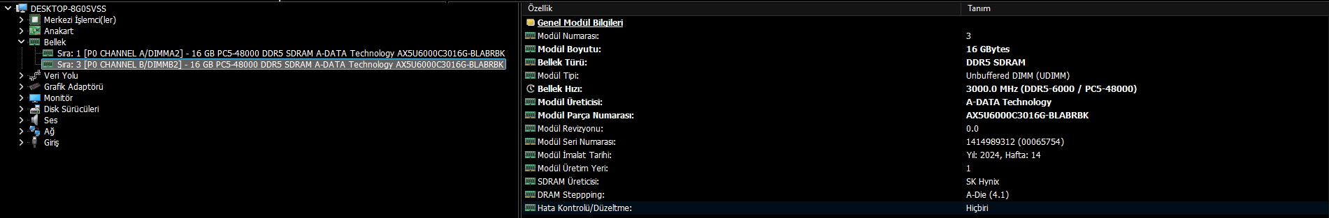

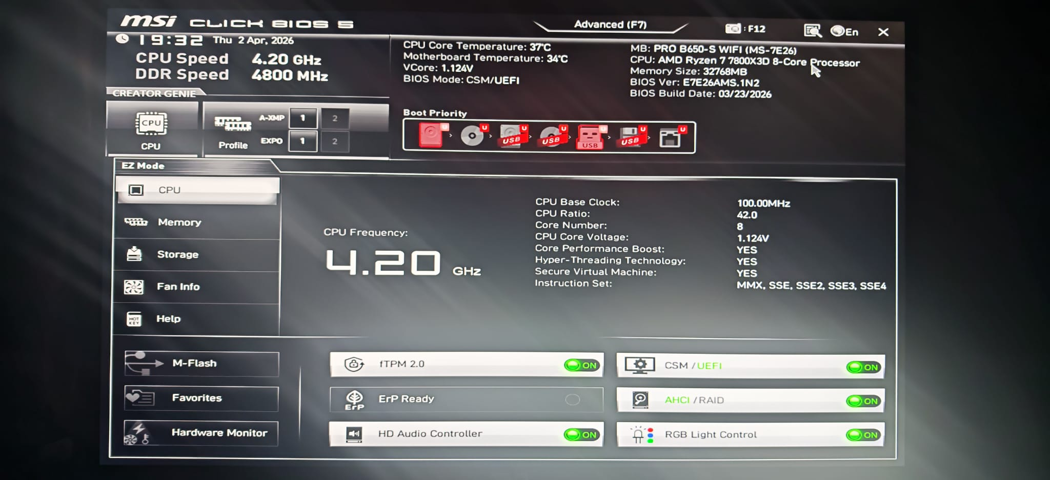

Konunun devamı olarak açıyorum @Ayhan Dönmez hocam BIOS Sürümü güncelledim güncel bilgiler aşağıdaki gibidir.
Ek olarak HWiNFO Görselleri de aşağıdadır.
Şimdiden teşekkürler.
Eki Görüntüle 238022
Eki Görüntüle 238023
Eki Görüntüle 238024
Eki Görüntüle 238025

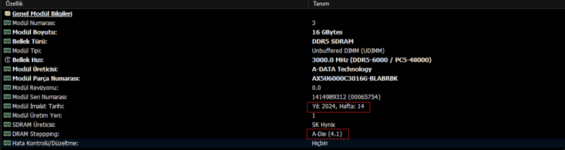

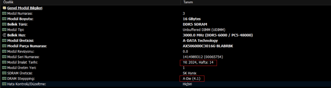

@ggbye XPG alınca M-die, demek ki şanssızlık onda var. A-die çıktığı iyi oldu. @SafakB
Ayarları ileteceğim ama MSI, BIOS arayüzü değişti X870'lerde vs. Sendeki B650 kart olduğundan eski arayüz kullanıyor hala. Ayarların karşılığını bulmakta sorun çekebilirsin. @SafakB

Faceit AC yok hocam ek olarak benim de XPG aslında üstünde öyle yazıyor en azından 😅

Aslında bu görselleri sizin iletmeniz lazım, bu şekilde beni fazlasıyla yoruyor. Lokasyonlar görselde yazıyor tepede, neyin nasıl yapılacağı belli. Ayarları karıştırmayın, A-die için tek 1 tanesi yanlış olsa dahi Boot etmeyecektir. Burst 1x-1x olacak. Burst ayarlarının altında Nitro menüsünde TX Bias-0, RX Bias-1 ayarlayın.
Integrated Graphics, Memory Context Restore, Power Down kapatılacak Search'ten aratıp BIOS'ta. Bank Refresh Mode eklendiyse Normal alınacak.
Eksik ya da yanlış değer girmeyin, 1 tanesi yanlış olsa dahi Boot etmez. Karşılığında ne varsa onu girin.
Bu ayarları da Search kısmında BIOS'tan aratıp dediğim gibi değiştir, Jack kullanmıyorsan HD Audio, Wi-Fi/BT kullanmıyorsan bu ikisi kapatılacak.

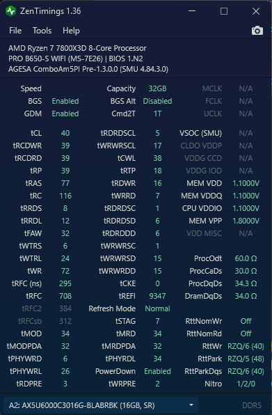

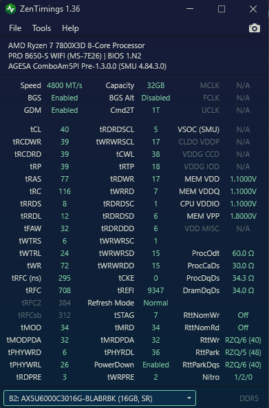

Bu ayarları girdikten sonra Save & Exit özet ekranı iletin. 1 tanesi yanlış olsa dahi Boot etmeyebilir, Clear CMOS gerekebilir Safe Mode atmazsa. RTP programı ile RAM Test yapılacak, onun öncesinde Cache temizliği yapın bu programla:
https://github.com/IgorMundstein/WinMemoryCleaner/releases/tag/3.0.8
https://pcstonks.ru/ram-test-pro/en
RTP programı bu şekilde ayarlanacak, HWiNFO yalnızca sensörler ile CPU IOD ve RAM kısmını takip edin. Zen A2-B2 görsel iletin. 6000 1:1 bu şekilde stabil ise kullanırsın, sorun olmaz. Test öncesi RAM temizliği yap, arka plan boş olsun. HWiNFO ve RTP açık kalacak sadece.
Bu 4'lü DR için bu şekilde kalacak, SD 1 iken DR modüller boot etmez. DD 1 iken 4 DIMM konfigürasyonlar boot etmez. SR ve 2 DIMM 2x16 konfigürasyonlarda SD ve DD 1-1 bırakılır. IMC okumuyor, 2x16 ya da 2x32 DR'de SD okur, 4x16'da DD okur. Hem DR hem 4 DIMM ise SD-DD beraber okur. Hem SR hem 2 DIMM ise hiçbirini okumaz, SD-DD Auto'ya da 1-1 kalacak.
Rehberi eksiksiz uygulayıp Zen A2-B2 ve RTP test sonuçlarını iletin. İnceleyelim. BIOS'tan Save & Exit özet ekranını da paylaşın Boot etmeden.

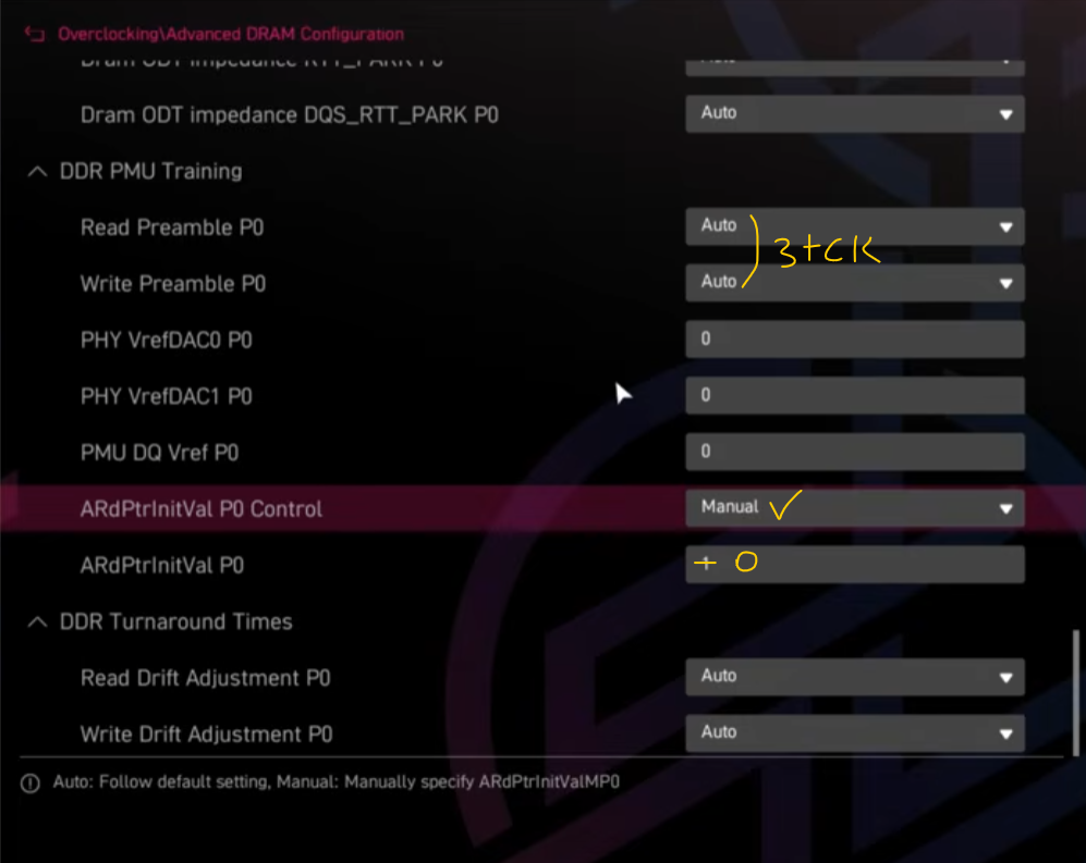

EXPO açıp üzerine bu ayarları girebilirsin. Integrated Graphics, Memory Context Restore, Power Down Disabled kalsın. Her defasında sıfırdan Train edecek. Nitro kısmında Burst 1x-1x ve 1-2-1 Nitro ideal, ayarlarda görünüyor lokasyon dahil. 6000 CL28 1:1 mod için idealdir, 7800X3D umarım 2167 FCLK açıyordur. Ona bakacağız. LLC ayarları Auto kalsın sende, MSI'de tersten işliyor LLC. ASUS'ta Level 7 daha agresifken MSI'de Mode 2 daha agresif. @SafakB
7800X3D'de PMU Training, Bias ve tCK kısımları yok. Onları boş bırakın. Olan ayarları geçirin, Timing, Nitro, FCLK, voltajlar vs. yeterlidir. Boot etmeden önce Save & Exit özet ekranı iletin. Boot ederse ZenTimings A2-B2 iletin.

@SafakB Sendeki modüller 2 Gbit A-die SR olduğundan bu 2 Timing değerini 8 yerine 1 yazın. H-die DR Patriot için 8 uygun, SR'de 1 kalacak. IMC-bellek kontrolcü okumuyor.
Bu kısım PMU Training, tCK ve Bias menüleri, 7800X3D'de mevcut değil. Boş bırakın. Diğerleri B650 kartı ve 7800X3D için aktif, verdiğim değerleri eksiksiz gireceksiniz.

XPG yenimi almış? A-die mi? CL kaç hocam?
