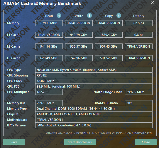

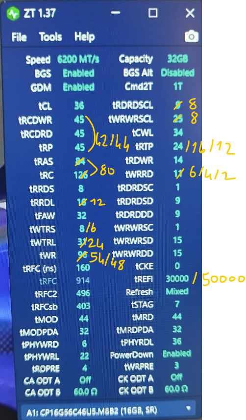

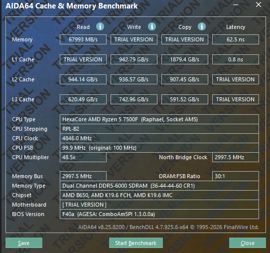

Eki Görüntüle 245337
Ulaştığım stabil değerler.
Micron b-die, bu tarzda 6000-6200 MT/s yiyebiliyor. Clear CMOS öğrenin, zaten tuş var sizin kartta. Tek tek boot deneyip stabilite teste alacaksınız, 1.4v deneyin önce. Problem varsa 1.45v bakarsınız. 1.45v üzeri Micron scaling durdurabilir, yani direkt hataya düşebilir. Fiziksel zarar olmaz, sadece test anında mavi ekran sıkıntısı ya da boot etmeme gibi durumlar olacaktır. @Sayginss
Hocam SCL zor eşleniyor hatta eşlenmiyor denesin ama.
Micron b-die imiş hocam gönderdiğiniz rehberden baktım. Bahsettiğiniz terimler bana çok uzak ama okuyup çalışacağım bu konu hakkında teşekkür ederim.
Edit: Micron.
Hocam, b-die kitlerde trcdwr ve tRCDRD değerlerini çok aşağı çekmek pek mümkün olmaz. Şanslıysanız 40-42 arasını deneyebilirsiniz ancak normal şartlarda 44-45 seviyelerinde stabil kalacaktır. CL34 ve 1.35v+ denemesi tamamen 'silikon Piyangosu'na bağlı olsa da b-die için 'tatlı nokta' genellikle 36'dır; 30-32 değerleri ise bu çipler için zorlayıcı (ölüm noktası) olabilir. Eğer elinizdeki D-revision olsaydı bu değerleri görmeniz normal olurdu.
Şahsi tavsiyem; ayarları belli bir noktaya kadar getirdikten sonra eğer RAM sıcaklığı 65°c'yi geçmiyorsa, trefı değerini 65535 seviyesine sabitleyip diğer zamanlamaları (timing) oturtarak devam etmenizdir. Zaten şu anki ayarlarınızla EXPO profilini olduğu gibi kullanan birçok kişiye ciddi fark atmış durumdasınız.
