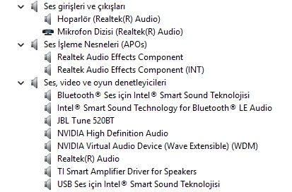

Cihazın Realtek donanım kimliği aşağıdaki gibi görünüyor.
Kod:
INTELAUDIO\FUNC_01&VEN_10EC&DEV_0285&SUBSYS_10433F20&REV_1000
INTELAUDIO\FUNC_01&VEN_10EC&DEV_0285&REV_1000

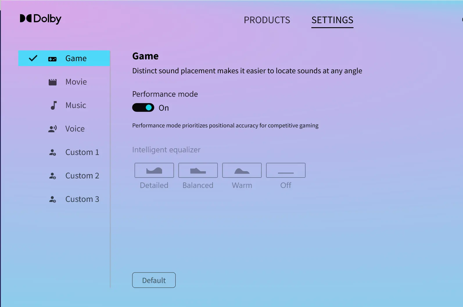

Linkller bende açılmıyor ama Asus sitesinde Dolby Atmos ve Smart Amplifier indirip yüklemiştim, tabi versiyonlar farklı.
Bende yüklü olanlar şu şekilde;
Link:https://rog.asus.com/tr/laptops/rog-strix/rog-strix-g16-2025/helpdesk_download/
Dolby Atmos driver
Sürüm V10.305.722.23
7.67 MB 2025/03/19
SHA-256 :680094A0E0B43C0C77C02AC4E72E24716E825CCB70D302770F9FA5365509900B
TI Smart Amplifier Driver for Speakers
Sürüm V3.1.28.7
3.46 MB 2025/02/12
SHA-256 :BB7391D2A2FE0B0A2F0577D77729BF58D974640F4A9A1AE24AA4FD18CB80A347
TI Smart kimliği ise şu şekilde;
ACPI\VEN_TXNW&DEV_2781&SUBSYS_10433F20
ACPI\TXNW2781
*TXNW2781
Günlerdir bu sorunla uğraşmaktan bıktım Recep hocam, bi çözebilseydik size minnettar kalacağım.
Ekleme;
Denemek için Dolby'de satın aldım ama sorun hala devam ediyor, kafayı yedirtecek artık bu bilgisayar.

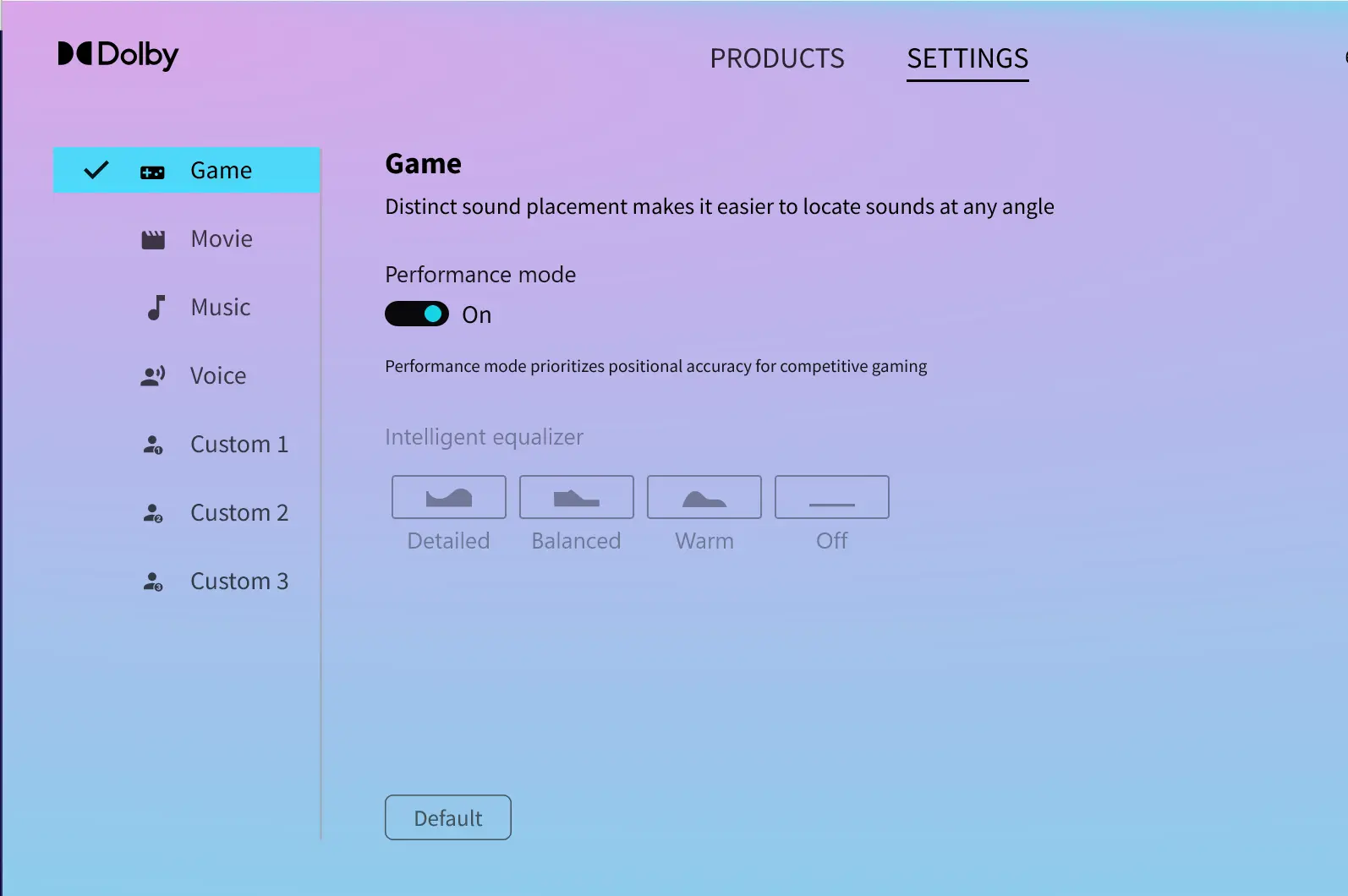

Merhaba;
İlginiz için çok teşekkür ederim öncelikle.
Dolby Atmos driver
7.67 MB 2025/03/19
Sürüm V3.1.28.7
3.46 MB 2025/02/12
ACPI\TXNW2781
*TXNW2781
Ekleme;

Recep Bey;
Donanımları aygıt yöneticisinden tek tek devre dışı bırakarak ve sonrasında bilgisayarı yeniden başlatarak denemeler yaptım. Sonunda hangi donanımın bu probleme neden olduğunu buldum.
Sürüm V3.1.28.7
Bu donanım soruna neden oluyor fakat sürücüyü silip donanımı kaldırsam da bilgisayarı yeniden başlattığımda tekrar otomatik yükleniyor. Bende bu donanımın 3.0.37.6 sürünü bulup yüklediğimde sorun çözüldü. Fakat MyAsus uygulamasını ne zaman açsam güncel versiyonu otomatik yüklüyor ve eskiye dönmek için uğraştırıyor ve her seferinde bilgisayarı da yeniden başlatmak gerekiyor.
Üretici firma olan Texas Insturuments'e bir çağrı açtım. Dönüş olursa benim gibi sorun yaşayanlara destek olması adına burada yayınlarım. Sizin kalıcı bir çözüm öneriniz var mı?
