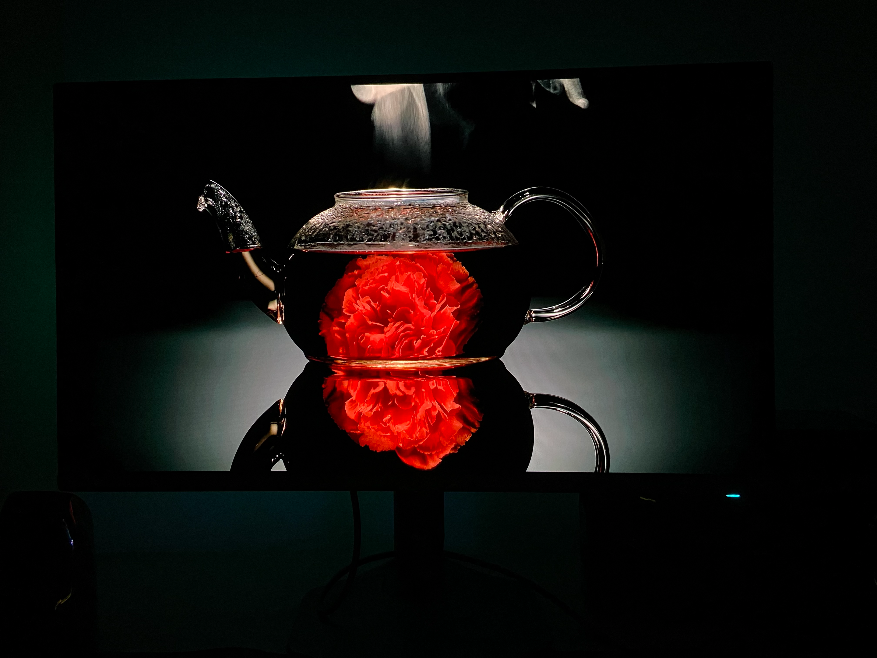

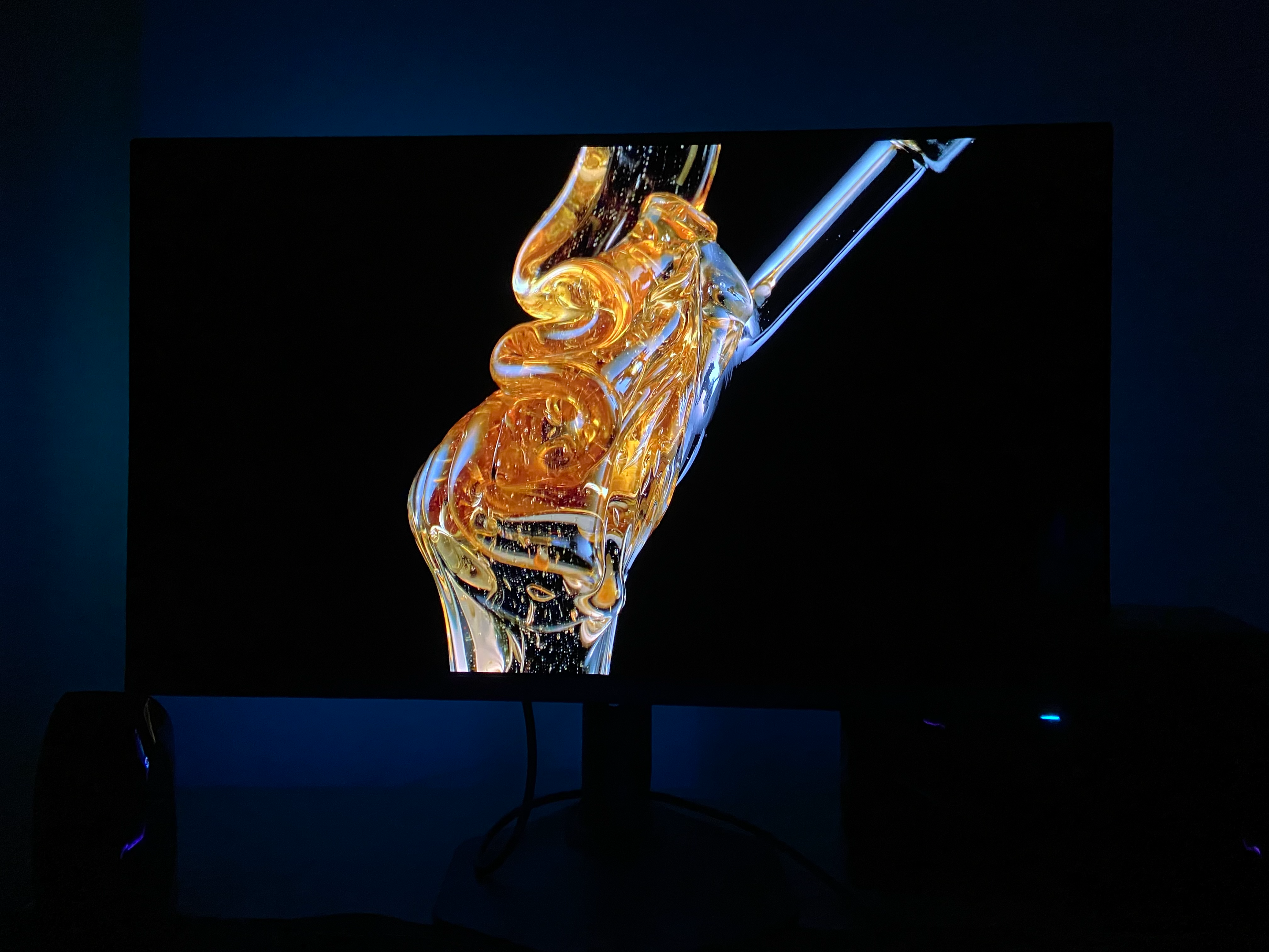

Teşekkür ederim hocam bende öyle düşünüyorum. Zaten odaya siyah perde alacağım hiç problem olmaz. İki monitör üde sipariş edip karşılaştırıcam artık hangisi kafama yatarsa başka çare yok gibi. Ondan sonra microled teknolojisi oturana kadar kullanmayı planlıyorum.Videolardaki kadar belirgin değil. Sorun olacağını sanmıyorum. Işık yoksa zaten morluk hiç olmuyor.
Kim cevapladı?Kesinlikle hocam üzmez. Kamera da görüntü bozuluyor. Anca bu kadarını gösterebildim, Iphone 11 ile cekildi.Teşekkür ederim hocam bende öyle düşünüyorum. Zaten odaya siyah perde alacağım hiç problem olmaz. İki monitör üde sipariş edip karşılaştırıcam artık hangisi kafama yatarsa başka çare yok gibi. Ondan sonra microled teknolojisi oturana kadar kullanmayı planlıyorum.

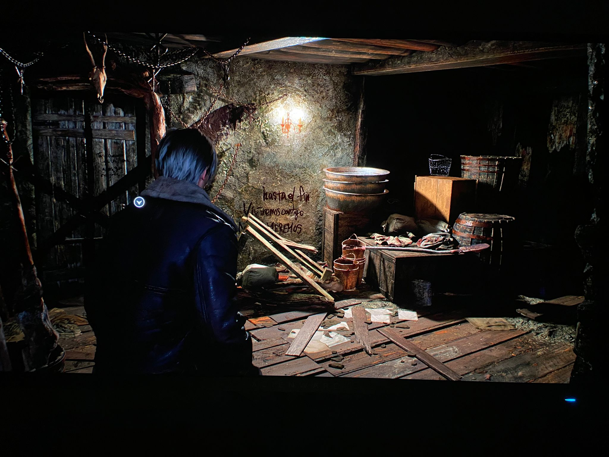

Hocam bu OLED muazzam bir şey ya gerçekten, verilen paralara kesinlikle değer. Bu arada ben hiç morlaşma göremedim. Çok iyi gerçekten.
Karanlıkta morluk yok zaten hocam ışık vurursa oluyor. HDR acık kapalı ve modlu deniyorum karısık.Hocam bu OLED muazzam bir şey ya gerçekten, verilen paralara kesinlikle değer. Bu arada ben hiç morlaşma göremedim. Çok iyi gerçekten.

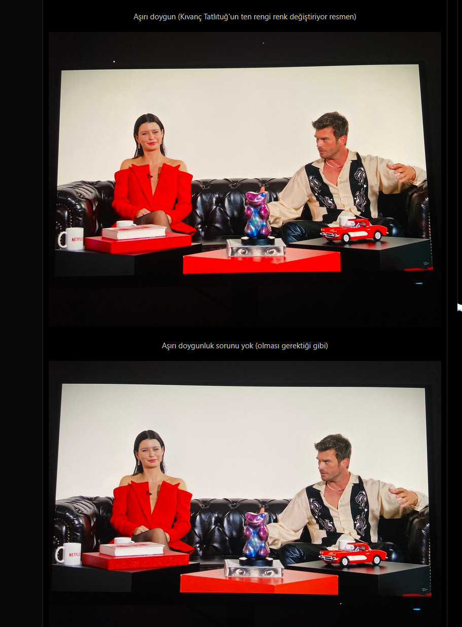

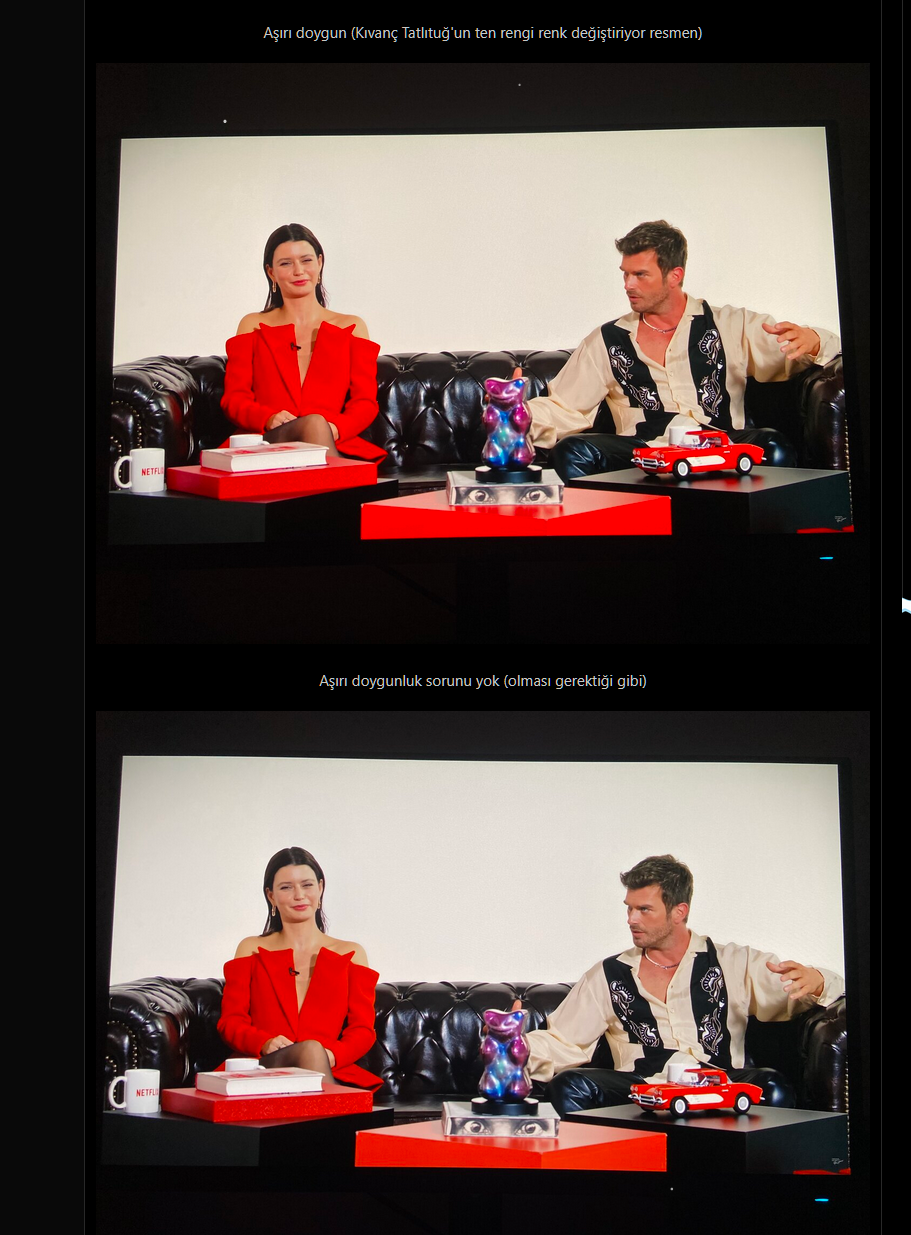

HDR içerik haricinde monitörün görüntü kalitesi rahatsız edici düzeyde kötü. Çünkü SRGB içeriği geniş gamut modunda izliyorsunuz. Sonuç olarak rehberdeki durum oluyor. Bunun neticesinde de QD-Oled renkleri yanlış veya kırmızımsı gösteriyor diye şikayetler geliyor. Çözümü SRGB modu.
Üstteki resimde panelin tüm renk alanı kullanılmış, alttaki resimde ise renkler SRGB'ye sınırlanmış.
Örnek şikayet görseli. Bunun sebebi maalesef bilgisizlik. SRGB içeriği %81 Rec 2020 gösterebilen bir panelle izlersen ve bunun renk parlaklığı da uçuk derecede iyi olursa renkler aşırı patlar. SRGB moduna bu yüzden ihtiyacın var. Bunu 4 farklı şekilde çözersin. SRGB moduna alabilirsin (olması gereken de budur), novideosrgb programını kullanırsın, sistem>ekran>uygulamaların renklerini yönet ayarını açarsın veya AMD kullanıyorsan Adrenalin yazılımından renkleri SRGB'ye sınırlarsın. Woled de alsan renkler olması gerekenden daha canlı gözükecek. QD-Oled kadar canlı olmaması onu doğru yapmıyor. Sadece QD-Oled kadar canlı renklere sahip olmadığı icin göze pek batmıyor. Canlı renkler HDR da lazım olacak.
Eki Görüntüle 208336

Asus, MSI, Dell gibi çoğu markada srgb modu var. Zor olacağını düsünmüyorum. Eklemeyi tercih etmemişler. Bu sadece G81sf için geçerli değil, çoğu Samsung monitör de bu problem var.Hocam anlamadığım bu monitörün OSD sine yazılımsal olarak bir sRGB modu eklemek çok mu zor? Anladığım kadarıyla bu eksiklik donanımdan çok yazılımla alakalı gibi.
Srgb modu şu işe yarar;
Renk doğruluğunu daha iyi yapar
Beyaz dengesini daha iyi yapar
Gama takibini daha iyi yapar
Renk doygunluğunu SRGB içeriğe göre sınırlar (aşırı doygunluk çözülür)
Bu sayede görüntü SRGB içeriğin vermiş olduğuyla aynı olur. Renkler doğru ve olması gerektiği kadar canlı olur. Samsung ise sadece doygunluğu değiştiren bir ayar koymuş. Yani renkler doygunluk bakımından sorun çıkarmayacak. Sadece dahili bir SRGB modu olmadığından diğer kısımlar da (renk doğruluğu, beyaz dengesi, gama takibi vs) biraz hatalı olacak. Bu sizin gözünüze batmayabilir, hatta kullandığınız eski monitörden bile daha iyi olabilir. Ben bu kadar para verdikten sonra sağlam bir SRGB modu beklerdim.
Geniş gamut modu ise dediğim gibi HDR için lazım, çoğu kişi geniş gamut modunu SRGB içerikte kullanıyor. Bu yüzden aşırı doygun renklerden şikayet ediyorlar.
