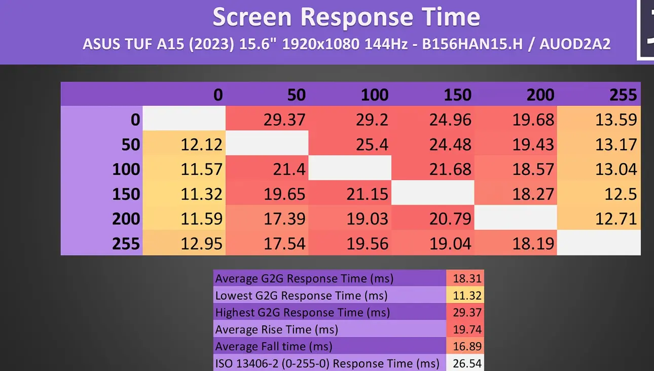

A15
Çoğu A15 modeli aynı paneli kullanıyor. Kağıt üstünde 25 ms panel %100sRGB ekran ve 250 nit sunuyor birebir aynı iki modelin bile %100 aynı paneli vermiyor ortalama değerdir bu. İyi bir monitör kullandıysanız tepki süresi sizi rahatsız edebilir ama laptoplar için genelde bu tepki süreleri çok anormal kabul edilmez.
Genel olarak bilgilendirme yapayım Asus garanti olarak ölü piksellerde 3 farklı yerden en az 5 ölü pikseli kusur olarak sayar ve iade kabul etmez. Mümkünse aldığınız ilk günden bunun testini yapın ve ölü piksel olarak değil 14 günlük internetten cayma hakkınızı kullanın. Mağazadan alırkende bunun testini yapmak şartıyla alın Asus bu konuda müşterileri çokça üzüyor. Kronik bir ölü piksel sorunu diyemem ama genelde ölü piksel denk geliyor dikkatli olmakta fayda var.

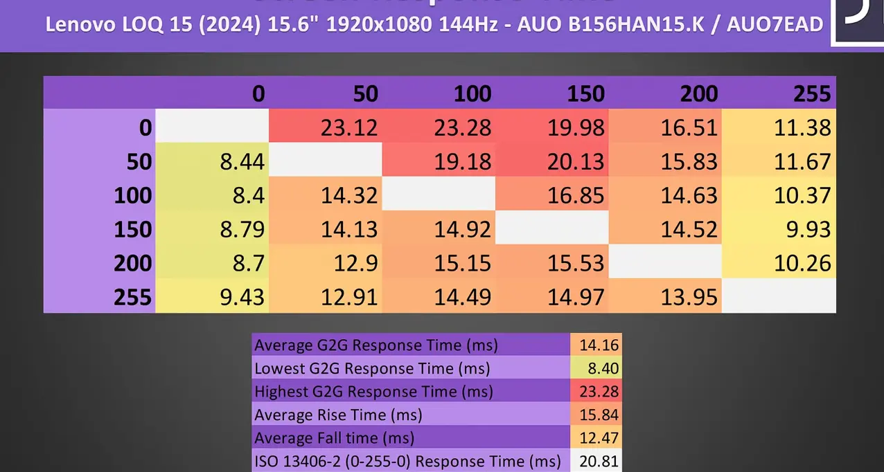

LOQ 15

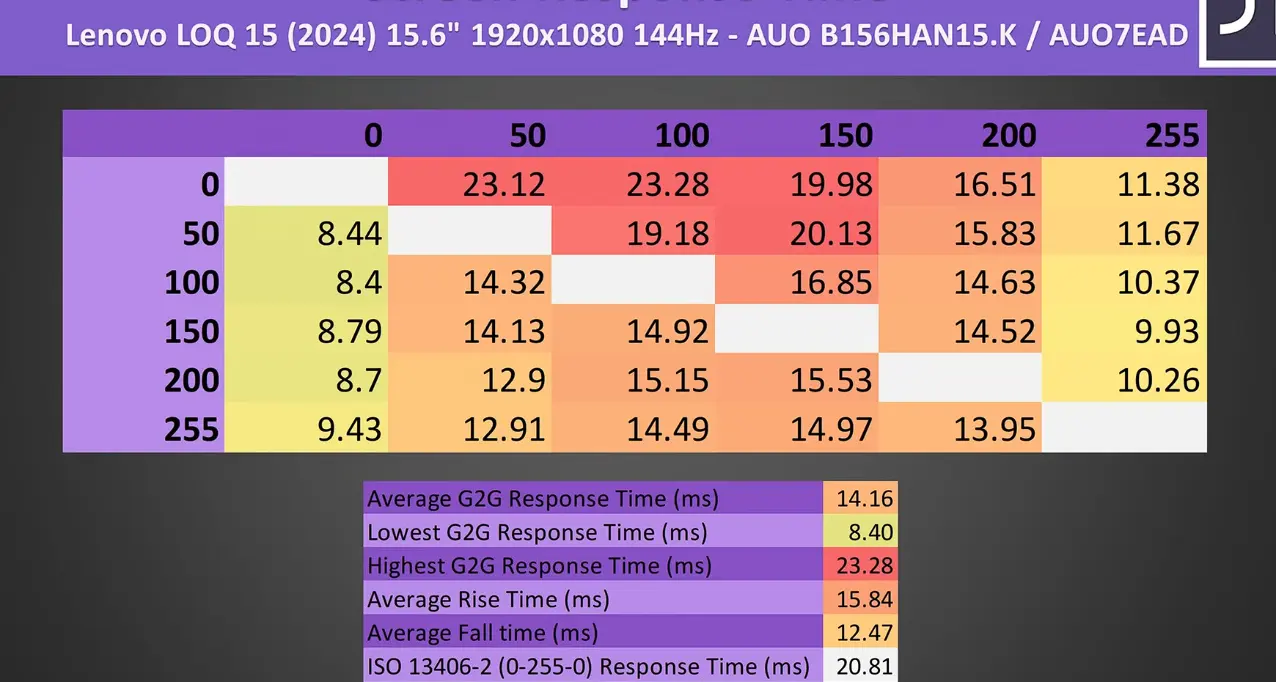

LOQ 15 modellerinde iki farklı panel mevcut. Örneğin İAX 9 modeli %100sRGB 25 ms 350 nit ile gelirken İHR8 modeli %45 NTSC (62.5 sRGB) 25 ms 350 nit ile beraber geliyor. Alacağınız modelin panelini internette sorgulayın almadan önce.
LOQ modelinde çok fazla ölü piksele denk gelen yok burada da aynı şey söz konusu 1 ölü piksele değişim sağlanmaz. Burada da 3 ölü piksel şartı var diye biliyorum tekrar kontrol etmekte fayda var A15 modeline göre kıyasla daha az ölü piksele denk geliniyor. Burada da aynı şekilde iade edebilirsiniz ölü piksel değil 14 günlük cayma hakkınızı kullanarak iade edin.
Sonuç olarak panel olarak benzerler iki model de G-Sync destekliyor tepki süresi olarak ve parlaklık olarak LOQ 15 &100sRGB modeli daha iyi ama kafaya takılacak veya çok büyük farklar yok illaki birisi daha iyi denilecekse LOQ 15 daha başarılı diyebiliriz.

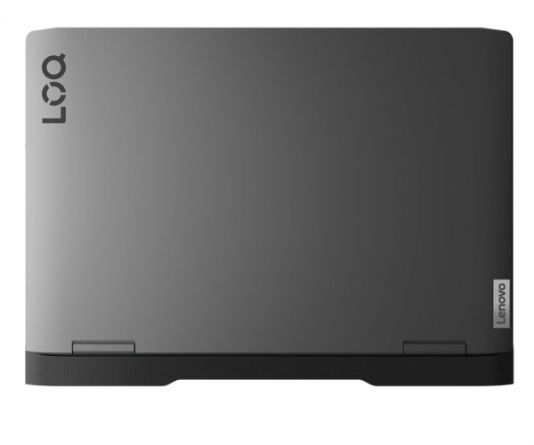

İki model içinde plastik diyebiliriz ikisi de kalitesiz plastik kullanmıyor ikisi de iyi hissettiriyor. LOQ 15 menteşe olarak daha sağlam sanırım tek elle açılmaya uygun A15 modelinde menteşeler fazla sıkılmış atma yapabilir. Menteşeden dolayı daha iyi diyemem ikisi de iyidir, yakınlar.

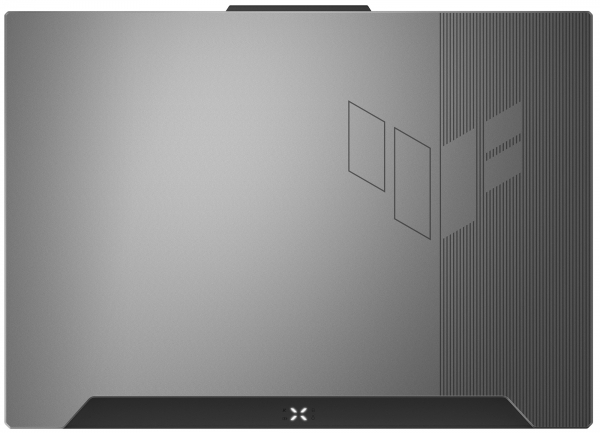

Tasarım tamamen kişiseldir görselin yorumlarını bırakayım kendi düşüncelerinizi belirtirsiniz. LOQ 15 kapak tasarımındaki LOQ yazısı ve çerçevelerindeki ince eğim sayesinde kişisel puanımı alıyor.

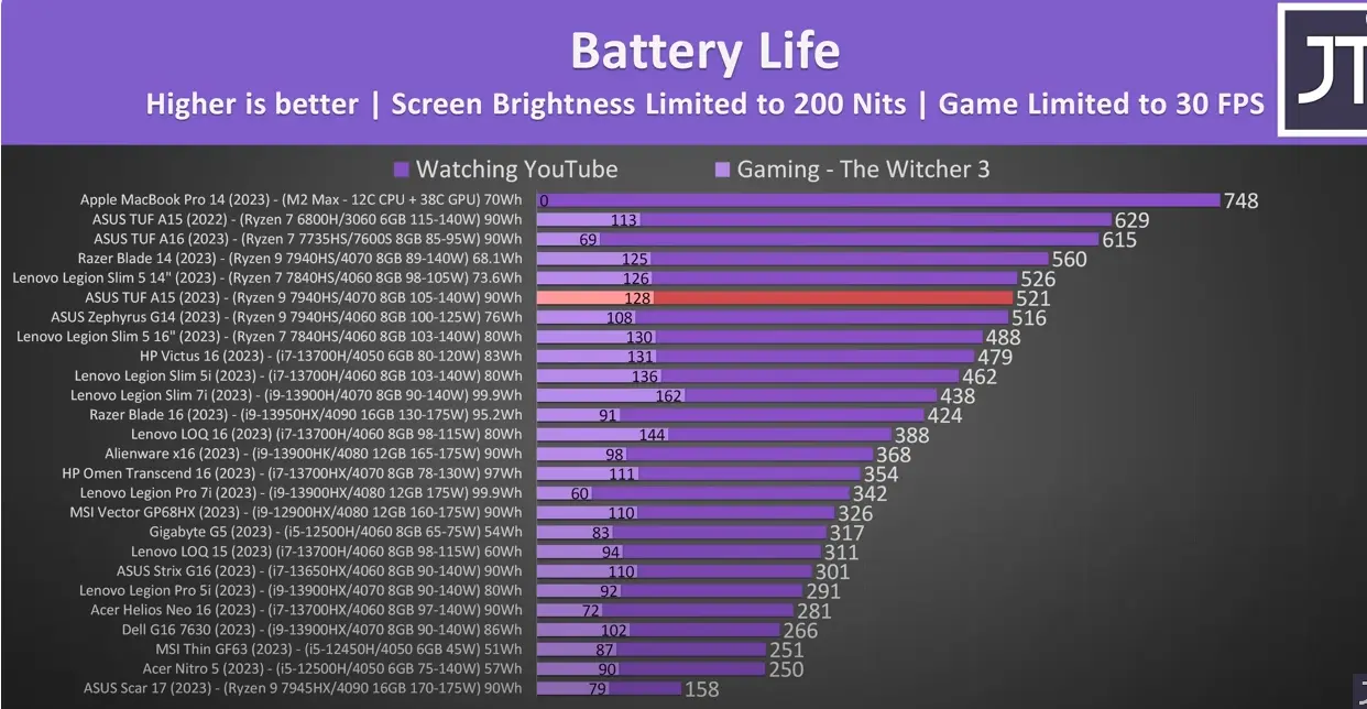

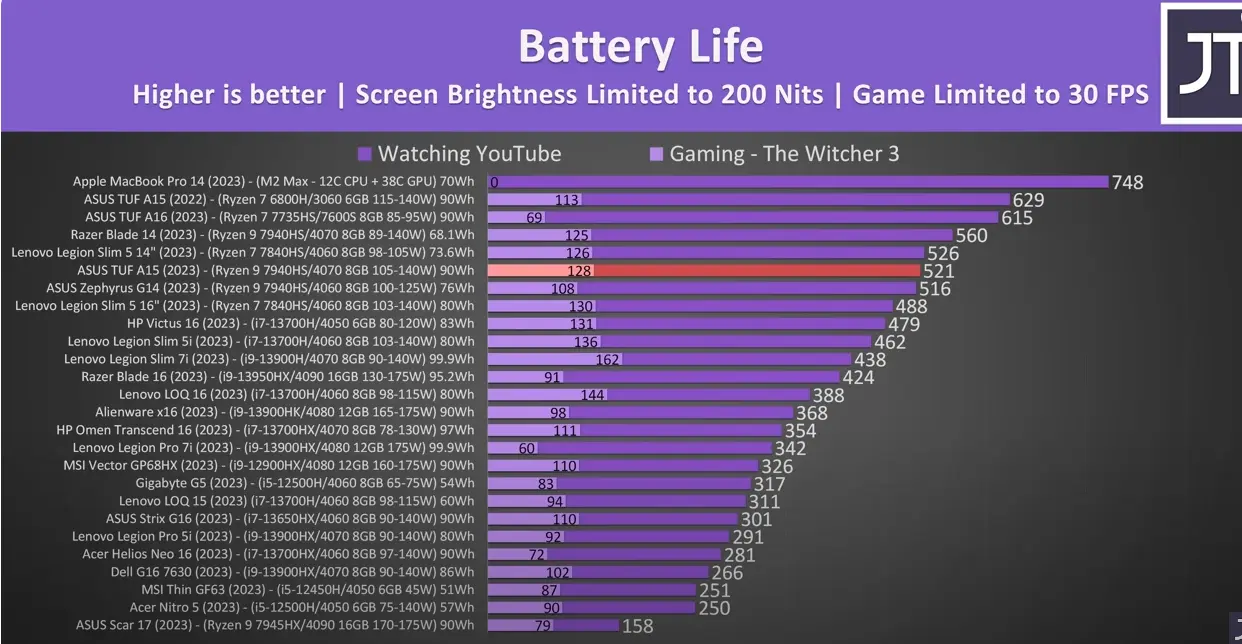

Gerek varyasyonlardaki kullanılan işlemci olsun ve batarya verimliliği olsun A15 serisi LOQ 15 serisini batarya konusunda eziyor. Pil dışı bir ömür istiyorum derseniz AMD HS işlemciler bu konuda çok verimlidir. Kağıt üstünde LOQ 15 60Wh TUF A15 90Wh değerini sağladığını söylüyor. Ülkemizde genelde LOQ serisinin HX İntel varyasyonları olduğu için ve A15 tarafında ise HS AMD işlemcileri olduğu için puanı A15'e veriyorum batarya olarak gerçekten inanılmaz değerler sunuyor.
LOQ 15 serisinde Battery Drain problemi olabiliyor düşük adaptör yolluyorlar servis ile iletişime geçildiğinde yenisi genelde yollanıyor. Böyle bir problem yaşarsanız servisten yenisini talep ediniz sorununuzu çözecektirler.

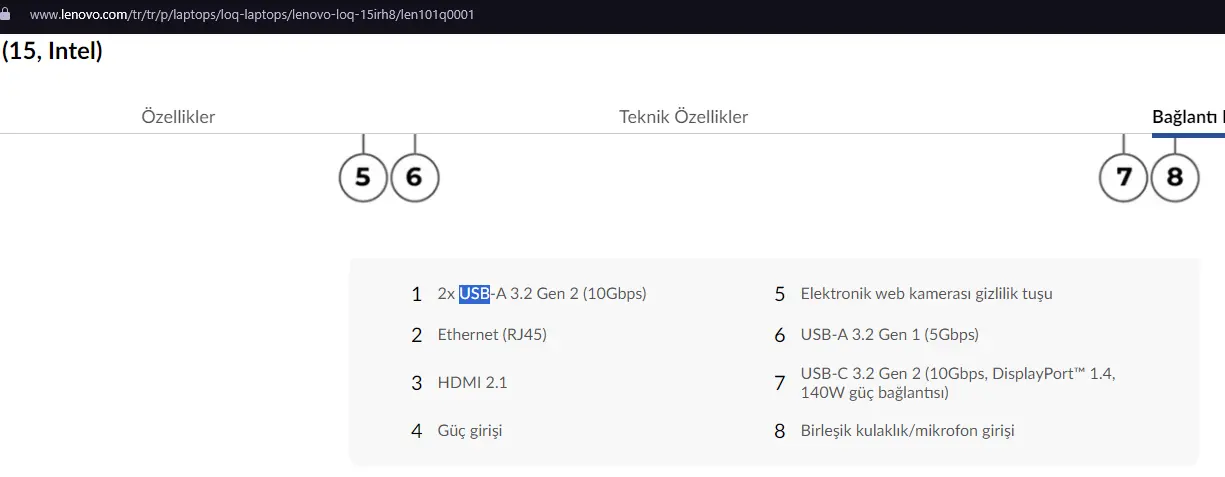

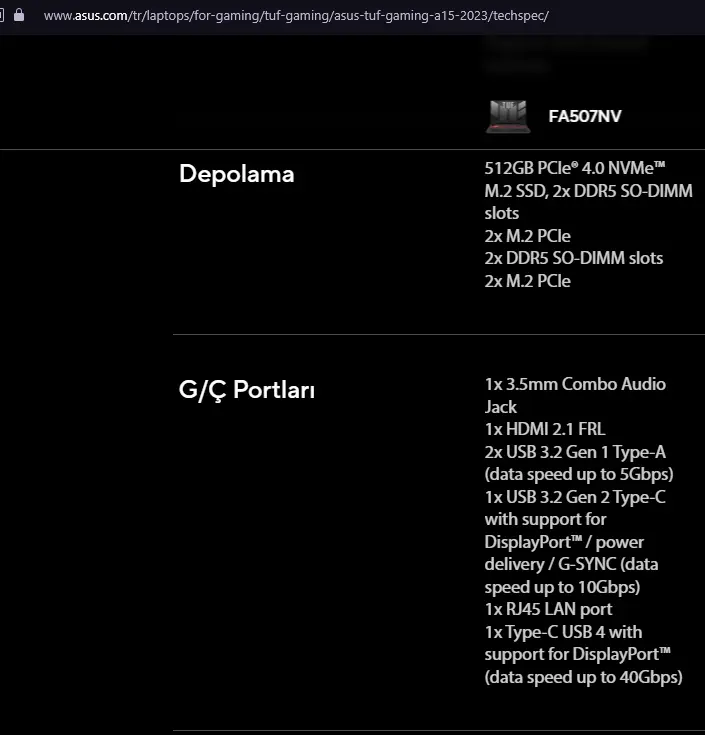

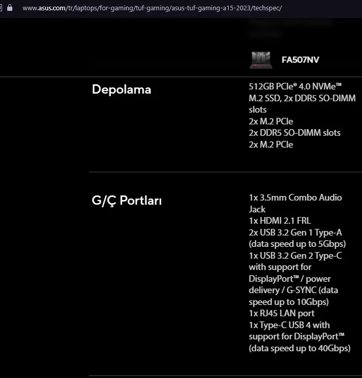

Giriş konusunda İkisinde de 3.5mm jak girişi var. 1 adet HDMİ 2.1 girişi. Tuf A15 modelinde 2 adet Gen 1 Type-A desteği varken LOQ 15 serisinde 2 adet Gen 2 Type - C desteği var.
LOQ 15 modelinde Thunderbolt 4 yokken A15 modelinde benzeri USB 4 girişi destekliyor. Giriş çıkışlardan çok anlamıyorum teknik servis kısmından kaynak aldım incelersiniz. isterseniz kabaca böyle diyebiliriz. Her modele ayrı olarak bakın derim giriş çıkış farkı olabiliyor net bir şekilde daha iyi diyemem birine yorum sizde.

LOQ 15 1 M2 yuvası ve bir RAM slotu ile beraber boşta geliyor genelde. 24 GB 13650HX varyasyonunda 2x12 RAM ile gelen birisini görmüştüm sanırım istisnalar olabiliyor ama 8 ve 16 GB modellerinin çoğunda tek slotu boştadır M2 slotu dolu olan modelini pek görmedim. TUF A15 içinde aynı şey geçerli yine de her modelin kod adıyla beraber yükseltilebilirliğine bakın derim.

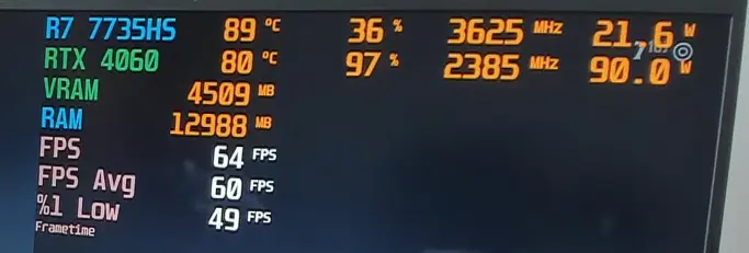

Soğutma olarak LOQ 15 ezici olarak çok daha iyi A15 modeli fazlasıyla ısınıyor termal olarak kötü durumda. Anakart olarak LOQ 15 doğu pazarında anakart serilerinde çok yanma ve arıza oluştu batı ve bizim tarafımızdaki modellerde pek bir sorun yok doğu pazarı yüzünden eksik sayılamaz. 4050 12450HX ve 4050 7535HS modelleri birbirine yakın LOQ 15 kasasında biraz daha iyi performans veriyor lakin yine de aynı denilebilir TUF A15 ısıdan dolayı kendini işlemci olarak fazla kısıyor bu yüzden LOQ 15'e puan verilebilir. A15 için kullandıkları işlemci de HS işlemciye göre fazla ısınıyor termal olarak ilerleyen sürelerde sorun çıkarır mı bilemiyorum 1 yıllık daha cihazlar uzun kullanımda göreceğiz 95-100 derece işlemlere ne kadar dayanabilir anakartları. Anakart olarak eşit diyeceğim ve soğutma olarak LOQ 15'e puan vereceğim.
Aslında fan RPM devrinden bahsederken ikisi de aşırı sessiz cihazlar ve konforlular A15 7735HS gibi bir işlemci ile kullanırken bile anormal sessiz ama sıcaklığı yüksek. 18-19W çekerken bile 90 derece görebiliyor. LOQ 15 ideal seviyede A15 bayağı iyi seviyede ses olarak. A15'e puan verilebilir ama ikisi de gayet iyi ses seviyesinde çalışıyor.

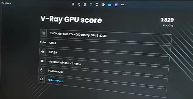

LOQ 15 serisi ile A15 serisi arasında aynı model RTX 4060 modellerinde MHz farkı olabiliyor LOQ 15 serisinde RTX 4060 2730 MHz değerini görebiliyorken A15 modelinde 2580 MHz değerini görebiliyor LOQ 15'te daha düşük bir RTX 4060 Watt değeri bulunmasına rağmen.
GPU olarak LOQ serisi daha iyi 150-200MHz değeri bazıları için çok şey ifade etmesede bunun için yanıp tutuşan insanlar var saatlerce stabilite için OC deneniyor hastasına LOQ 15'e puan verilebilir.

A15 ile ilgili bir noktaya değineceğim. Konuda 18 19 Watt değerlerinde bile 90 dereceleri gördüğünden bahsedilmiş. Kendi kullanımımda evet yüksek watt değerlerinde çok rahat 90 dereceyi görüyor ama 20 watt civarında 65 60 derecenin üstüne çıkmıyor 2 yıllık olmasına ve temizlik yapmamış olmama rağmen. Sizin cihaz mı fazla ısınıyor yoksa benim cihaz mı tam performans çalışmadığı için az ısınıyor ona emin olamadım .
Birden fazla modeli var hocam. Anlık olarak fan açmamıştır falan görebiliyor dedim aslında biraz yanlış bir ifade olmuş. Cihaz biraz fanları geç açıyor diyelim pek doğru bir kaynağı ele almamışım. Ama anlık olarakta görebiliyor o değerleri.
