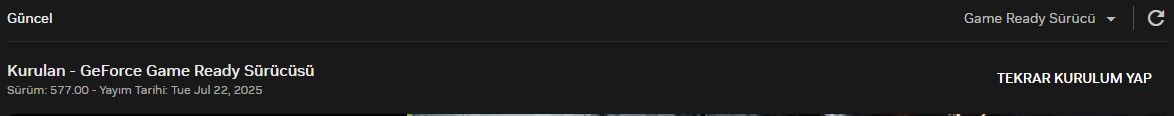

Selam dostlar,
Bugün dikkatimi çekti anakart üzerinde VGA LED yanıyor, beyaz renk. Açıkçası sistemi kapatıp, tüm sistemi fişten çıkardım. Daha sonra tekrar açtığımda, bu LED sönmüştü. İnternette yaptığım araştırmada, TUF anakartların bazen o LED'leri yakabileceği yorumlarını gördüm. Önce monitörü aç, daha sonra PC'yi aç diyenlerde olmuş. Lakin tam emin olamadım. Kontrol etmemi önerdiğiniz bir şey var mı bu hususta? Dün 2 tane güncelleme yaptım, onların sürüm resimlerini de paylaşıyorum ondan kaynaklı olabilir mi yoksa? BIOS ve chipset en güncel sürümde. Resimleri paylaşıyorum, yorumlarınızı bekliyorum.

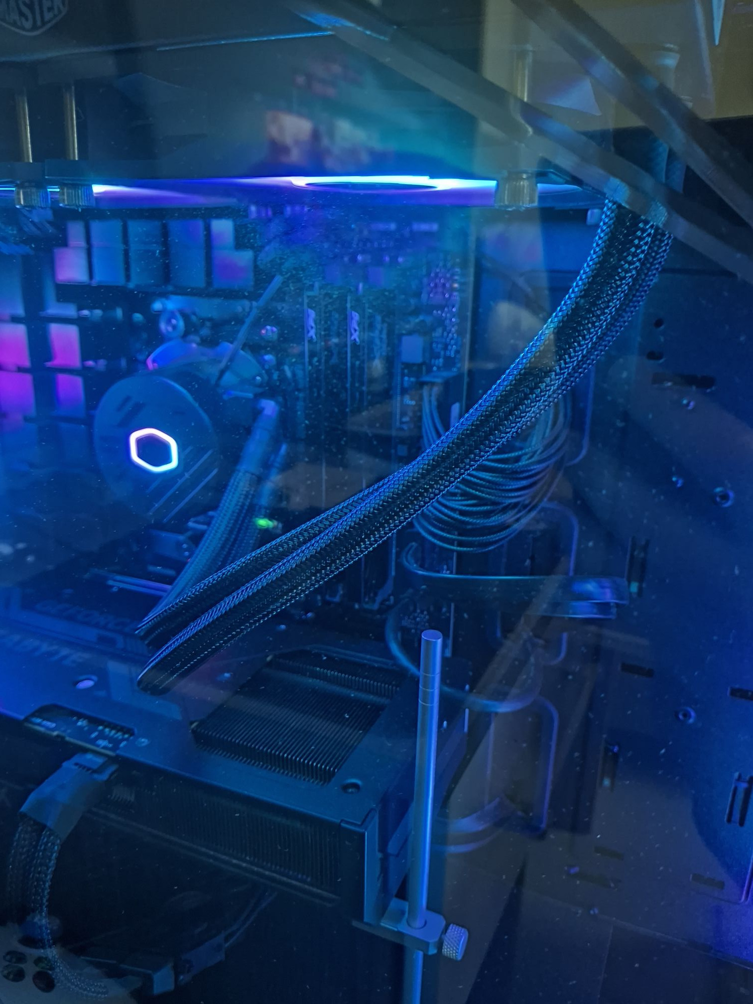

Evet veriyor hocam. Hatta ışık yanarken attığım resimde, sistem aktif olarak çalışıyor vaziyetteydi. Sistem çalışırken dikkatimi çekince resim çektim bende.
Bu anakartlar sadece arıza durumunda VGA LED yakmıyor görüntü aktaramadığında da yakıyor, monitörün sisteme göre geç devreye girmesinden kaynaklanıyor.
Monitörü kapatıp sistemle aynı anda açarsanız yanmaz, bazen kablo değiştirmek ve dahili GPU'yu kapatmak çözebiliyor.
Ama bu bir arıza değil, sistemle monitör arasındaki gecikmeden kaynaklı.

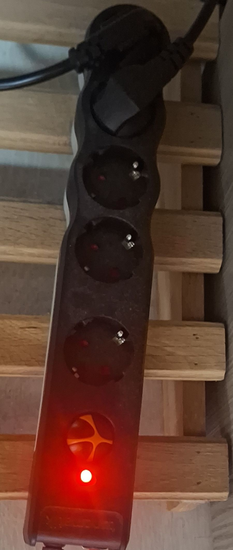

PC'yi kapatınca Windows üzerinden, uzatma kablosundan da buton ile kapatıyorum tamamen. Dalgalanma, voltaj sorunları, kesintiler çok oturduğum bölgede. Enerji olmasını istemiyorum kapalı bile olsa sistem.
    717,4 KB · Görüntüleme: 58
Ben akım koruyucu aldım. İsterseniz size de öneririm. Akım koruyucuya da 5'liyi taktım kafam rahat vallahi.
