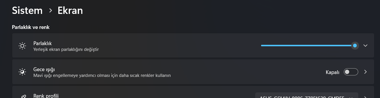

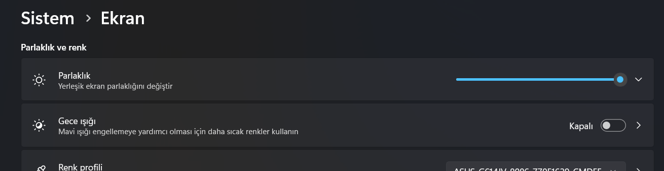

Sormadığım yer kalmadı, laptop kendi kendine sürekli ekran parlaklığı değiştiriyor. Ekran beyaz olunca aydınlanıyor siyah olunca çok karanlık oluyor. Bıktım oyun oynayamıyorum cihazı sıfırladım her şeyi en baştan kurdum yine olmadı.
Şurada yazan şeyler bende yok, sürücülerin hepsini de kurdum. En baştan ne yapmam gerek yardımcı olun. ASUS'un canlı desteğinde yapay zeka var, anlamıyor beni. Kutuda yazan şeye göre bilgisayarım bu F16 FX608JH-RV081.

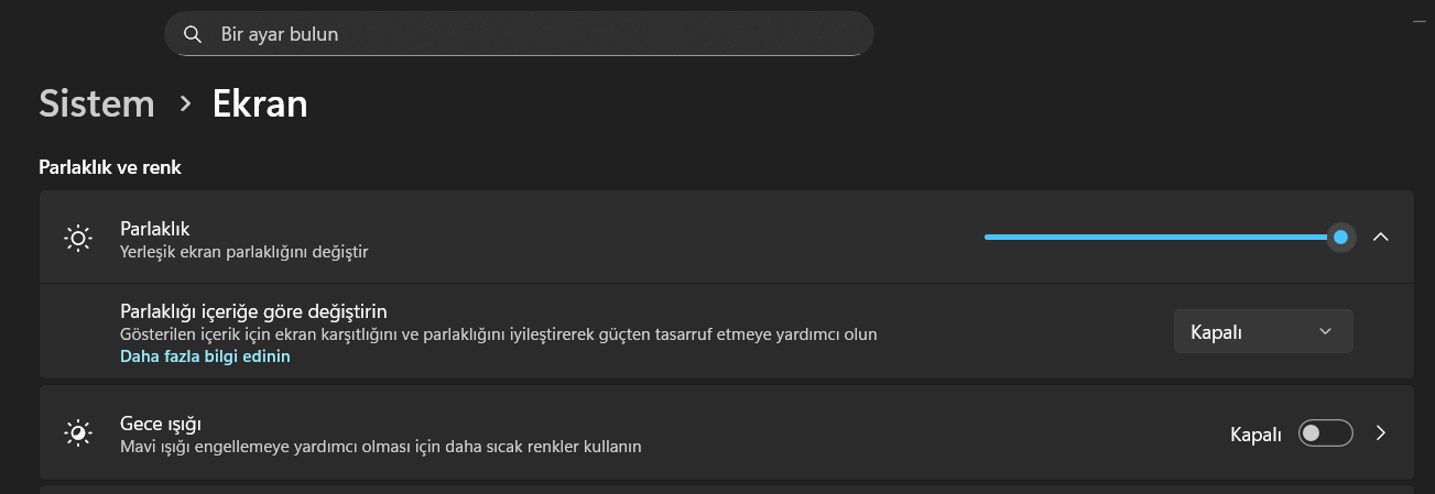

NVIDIA denetim masasına girip neyin seçili olduğunu söyleyebilir misin? NVIDIA GPU seçiliyse Optimus (Entegre Grafik Kartına) moduna geç. Ardından tekrar o ekran bölümüne gir. Geçen AMD modelde kullanan arkadaş içinde aynısını demiştim ama onda olmamıştı, senin cihazın Intel olduğu için belki olabilir. Benim cihazımdan örnek göstermek gerekirse:
NVIDIA GPU seçiliyken:
Aynı sizinki gibi bir ekran karşılıyor beni. Entegre grafik kartı seçiliyken:
Parlaklığı içeriğe göre değiştirin ayarını kapatın.

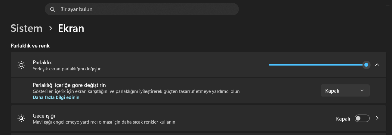

Ayarlar › Sistem › Ekran › Parlaklık barın sağınaki oka tıklayınca "Parlaklığı içeriğe göre değiştirin" ayarının çıkması lazım kapalıya alırsanız kuvvetle muhtemel sorun çözülür.

O kısım bende yok hocam, attığım linkte o vardı bende yok.

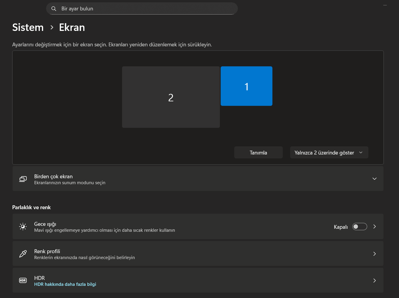

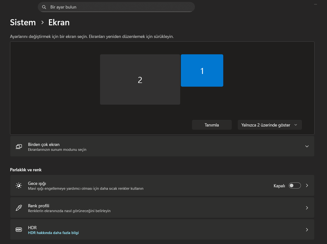

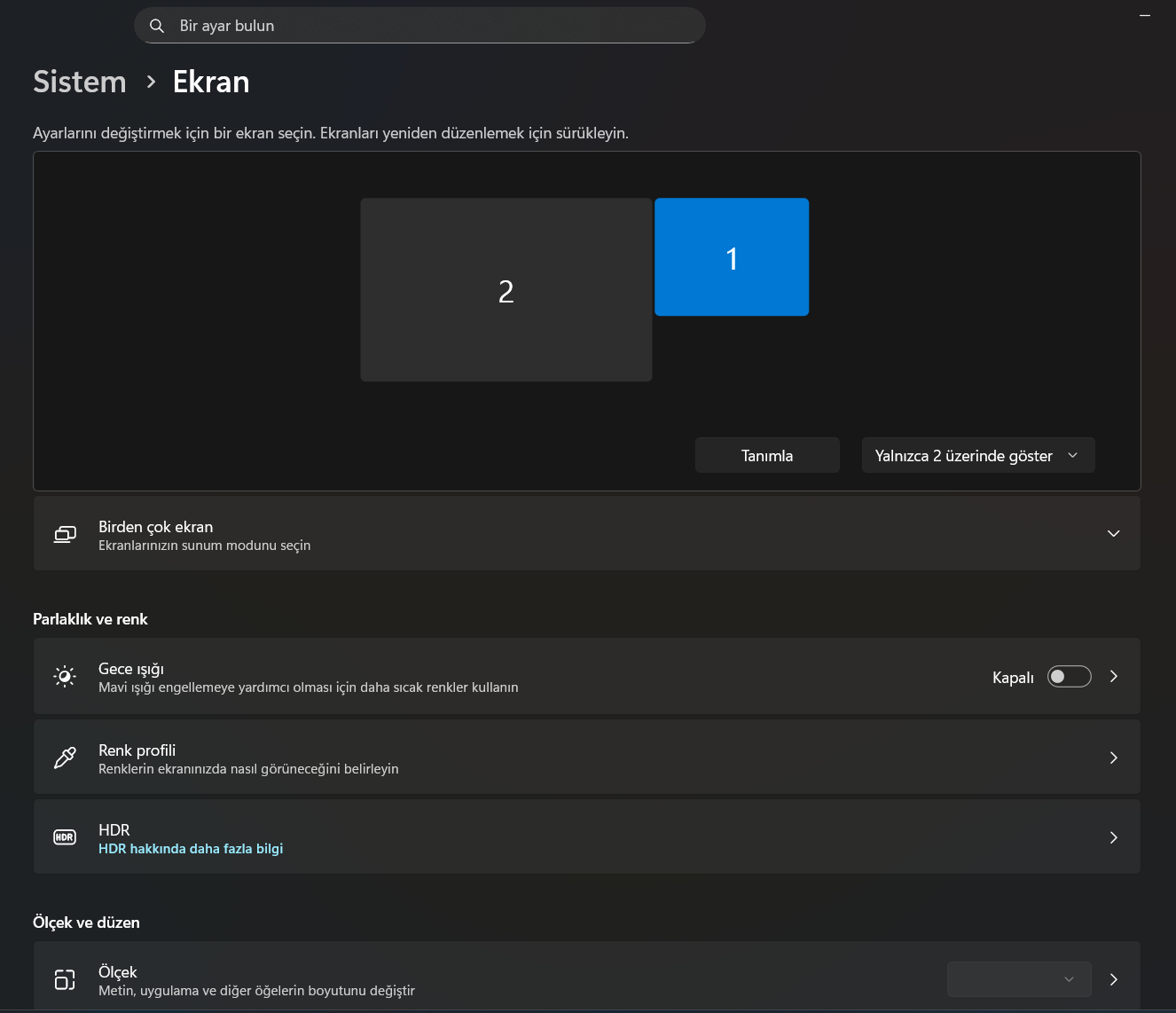

NVIDIA Denetim Masası'na girip neyin seçili olduğunu söyleyebilir misin? NVIDIA GPU seçiliyse Optimus (Entegre Grafik Kartına) moduna geç. Ardından tekrar o ekran bölümüne gir. Geçen AMD modelde kullanan arkadaş içinde aynısını demiştim ama onda olmamıştı, senin cihazın Intel olduğu için belki olabilir. Benim cihazımdan örnek göstermek gerekirse:
Eki Görüntüle 217634
Eki Görüntüle 217639
Eki Görüntüle 217641
NVIDIA seçiliymiş, deneyeceğim şimdi 2 dakikaya.
NVIDIA seçiliymis deneyeceğim şimdi 2 dakika

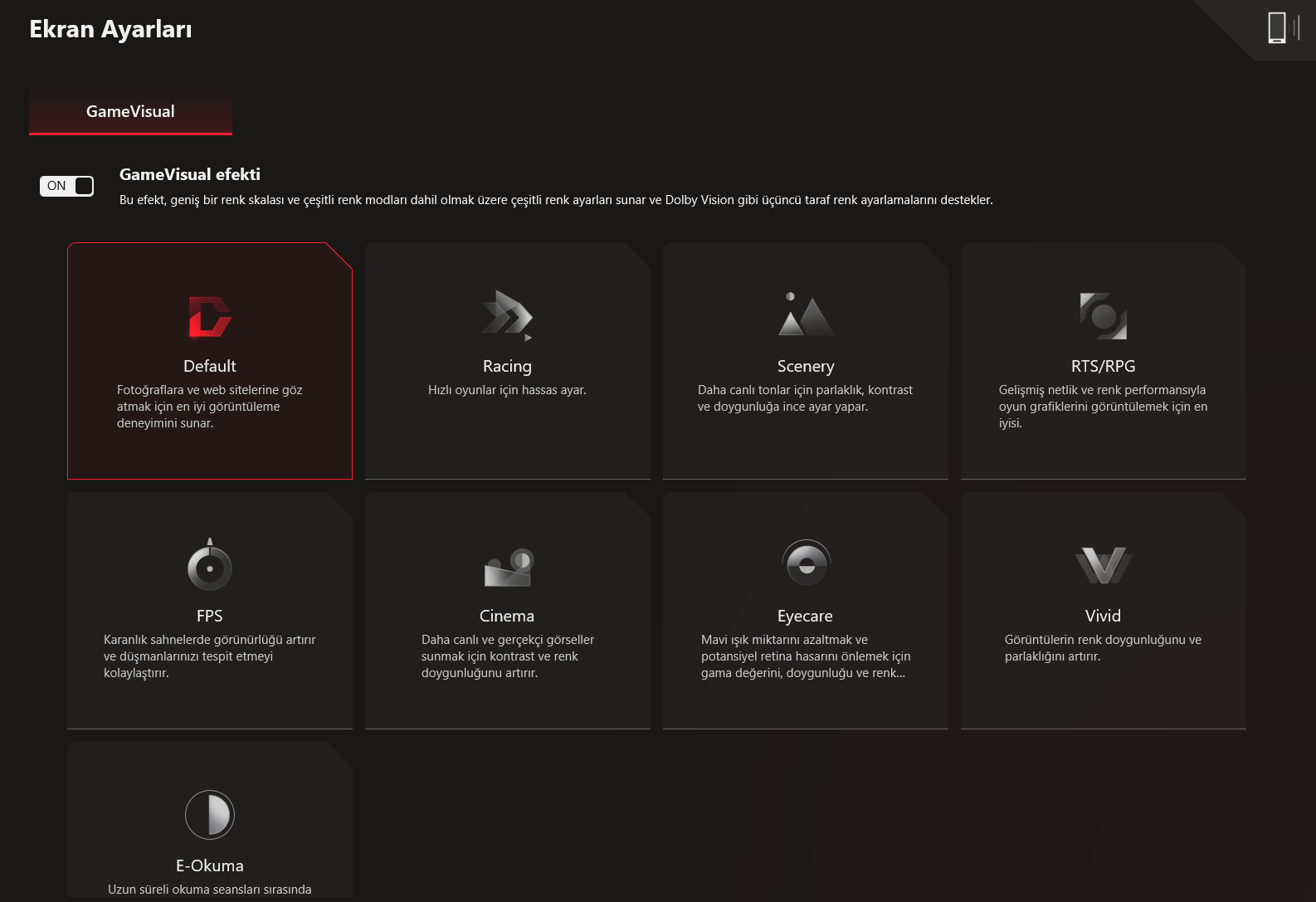

Oldu hocam çok sağ ol. Sende özel renk profili var bende yok, ne yapmam lazım? Nereden buldunuz, benim için de bulur musunuz? Çok renksiz gösteriyor benimki.

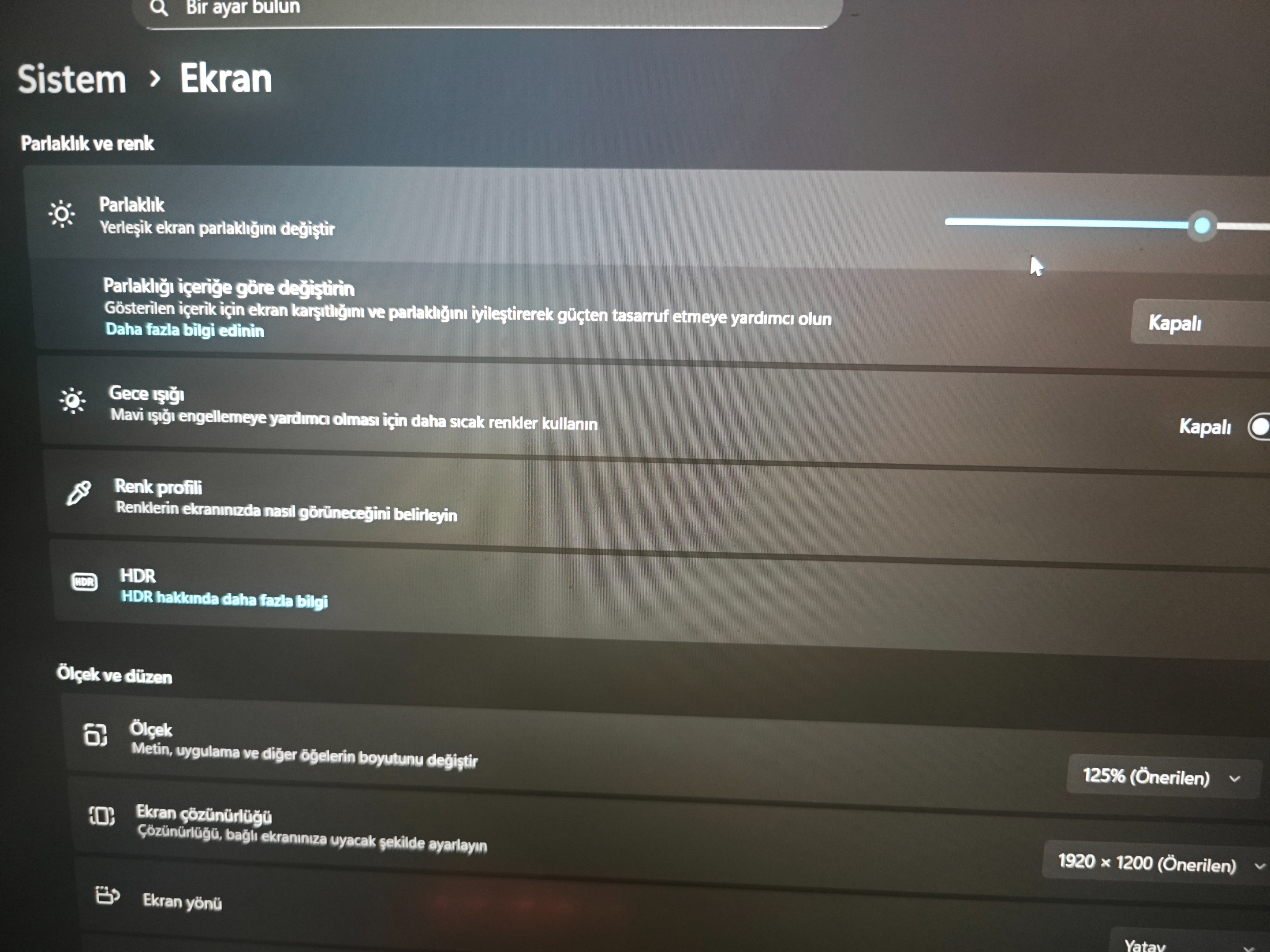

    286,4 KB · Görüntüleme: 62
Rica ederim, Intel modellerde olup bazı AMD modellerde bu yöntemin olmaması tuhafmış. Renk profili konusunda kendim özel bir dokunuş yapmadım, kendisi en başından beri o şekilde.
Armoury Crate > Ekran Ayarları sekmesine gelip şu kısımdan renkler hakkında ayarlamalar yapabilirsiniz:
GameVisual kapalı ise de açın.
