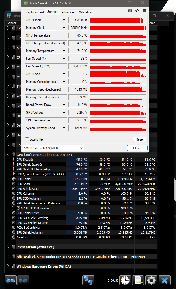

Merhaba,
Bugün elime ulaşan ASUS TUF RX 9070 XT'nin değerlerini yorumlamanızı rica edeceğim. Hynix belleklere sahip ve OC modeli. Memory Temp biraz fazla gibi geldi ama bu kart için normal mi değil mi, bilmiyorum. Sistem şu an uzay montaj şekilde kurulu ve kasa içine aktardığımda muhtemelen en az 2-3 derece daha üzerine koyacak. Ayrıca normal sıcaklık ile hotspotun farkının bu kadar olması normal mi? Uzun vadede sıkıntı çıkarabilecek değerler mi? Şimdiden teşekkür ederim.
(Aşağıdaki görüntü kartın tam yükte olduğu bir oyundan sonra alınmıştır, benchmark ya da power testi değildir.)

Cihazı yüke sokmamışsınız ki hocam. FurMark 1440p 4x MSAA tarzı bir şey ile test edin, sonra bakalım.

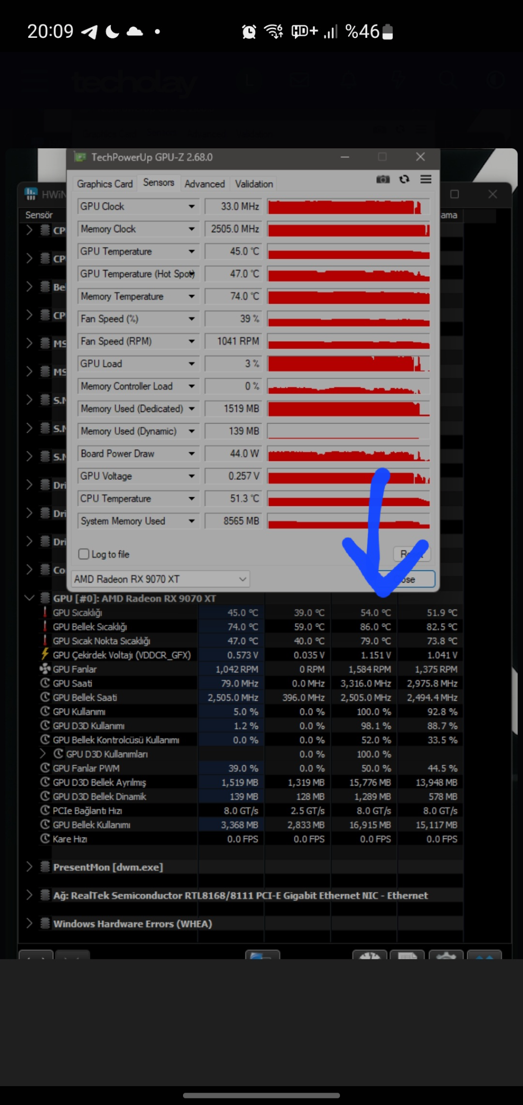

Yük altındaki sıcaklıklar için aşağıdaki maksimum değerlere bakabilirsiniz. Yukarıya maalesef yanlış resmi koymuşum.
Yük altındaki sıcaklıklar önemli.
Yükten sonra alındı bu görüntü. Aşağıdaki maksimum değerlere bakabilirsiniz. Yukarıya maalesef yanlış fotoğrafı koymuşum.
@pojadam, @Atamyolundayız, bu sütuna bakabilirsiniz.
Eki Görüntüle 204580
Normal sıcaklık degerleri. Bellek sıcaklıkları yüksek olsa da normal kabul ediliyor. Bellekler 105 dereceye kadar dayanabiliyor.
