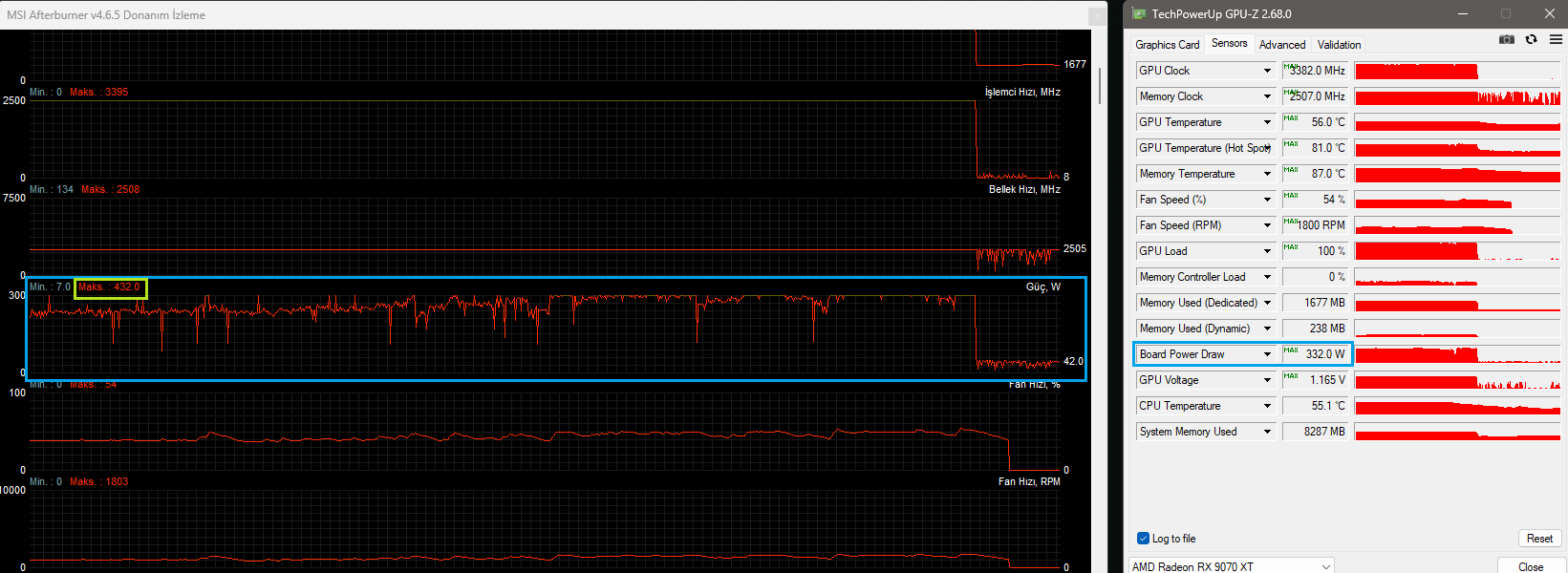

Sanırım sıcaklık konusunda kartın vadettiklerini alıyorum ama aklıma takılan bir durum var. Kart ara ara Afterburner'a göre 430W'a sıçrıyor. GPU-Z'a göre ise 330W'ı nadiren geçiyor. Sizce bu değerlerden hangisi mantıklı? 750W PSU kullandığım için 430W'a pick atması sıkıntı olabilir.İçinin rahat etmesini istiyorsan buraya da bakabilirsin. Rica ederim.

İki program da aynı anda çalıştı ve gördükleri maksimum güç değerleri bu şekilde:
Eki Görüntüle 204727
Nebi Akgün'nün videosu çok bilgilendirici ve tüm sorularıma yanıt niteliğinde olmuş. Neden iki farklı programın iki farklı değer okuduğunu bile açıklamış. Nvidia/AMD fark etmeksizin tüm kartlarda bu gerçekleşiyormuş. Nvidia bu değerleri göstermezken AMD göstermeyi tercih ediyormuş. Bir anomali değil, tamamen normal bir durum. Zaten artık değerleri takip etmeyi de bıraktım. Anladığım kadarıyla her şey yolunda.Ben eski kartımda bunları yaşamıştım. Yeni kartta hardware monitor kullanıyorum. Çok nadiren sapıtıyor.
