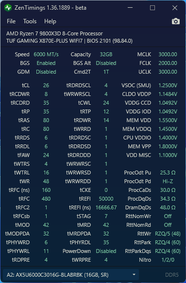

Böyle şu an teste alayım mı?
@Ayhan Dönmez tRRDS 4-16 ve tRRDL 4 yapsak nasıl olur? tRCDWR 8 tWRWRSCL 2 tRDRDSCL bu ayarı 4 değerinden düşürme imkanımız var mı? tRDWR 16 bunu 14 yapsam tWRRD 1 uyumlu olur mu?
Eki Görüntüle 227232

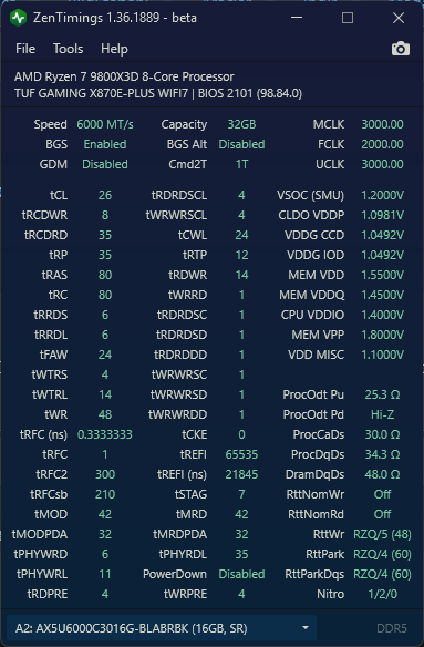

Faydası yok. Bunu 80-80 bırakıp teste al. Bir şey değişmene gerek yok, fazla sıkmak iyi değil.
Eki Görüntüle 227234 faydası yok. Bunu 80-80 bırakıp teste al. Bir şey değişmene gerek yok, fazla sıkmak iyi değil.

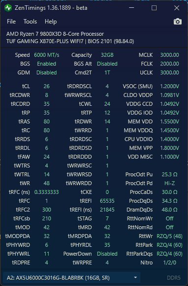

Twtrl 16 yaptım.
@Ayhan Dönmez birçok kombinasyon ile oyunda teste alacağım.
Norm ve mix profilini test edeceğim.
Trdcwr 8-35 test edeceğim.
Tras ve tRC 80-80 ve 35-70 test edeceğim.
Trrds ve trrdl eşit kalması daha iyi olur. 6-6 tfaw 24 ve 8-8 tfaw 32 test edeceğim.
tRDWR ve trrd 16-2 ve 14-1 test edeceğim.

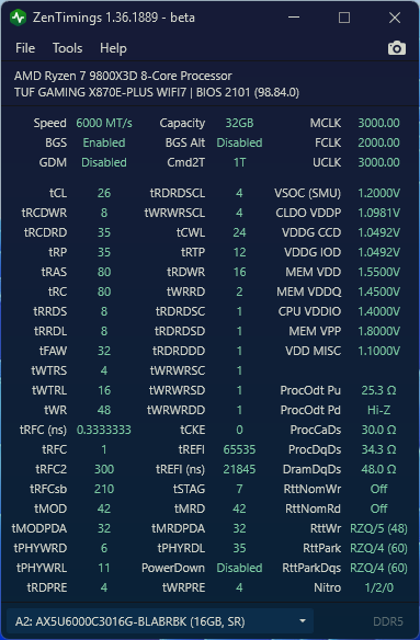

Stabilse kalabilir bu şekilde ama tRDWR ve twtrl 14 özellikle gaming bozabilir. 80 = 80 kalsın m-die için. 35 doğru olmaz. Zararı var, karı yok bu kısmın.

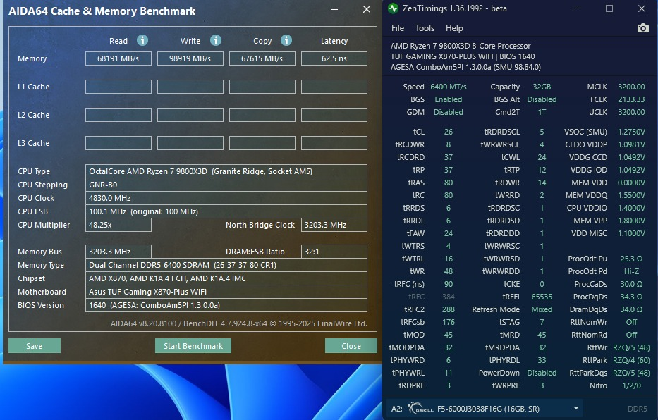

@ggbye benim güncel böyle şu anda. Ard = 0 ve pda seq aktif, bias 0-1 ve 1-2-0 aktif. Read-write preamble 3-3 aktif. Bunları 4 yerine 3 yap. 62.5 verdi AIDA.
@TechMad bu preamble üstüne az oynayın, AIDA karşılaştırın. Ama ımc zorlayabilir.
Auto genelde 4-4 geliyor. 3-3 ise öyle bırakın.

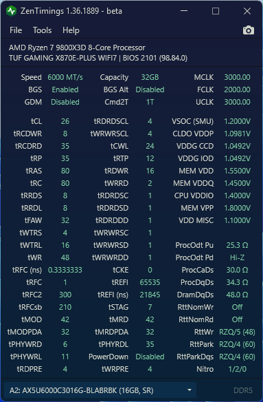

@Ayhan Dönmez 9.5 saat sonra patladı. Aşağıdaki profili yaptım. TWTRL 16 yapmıştım, o test 9.5 saat sonra patladı. 2 profilde tWTRL 16 kafa karışmasın. Yeni profil de değiştirdim değerler. TWDWR 14 değeri vardı, 16 yaptım. TWRRD 1 değeri vardı, 2 yaptım. TRRDS 6 değeri vardı, 8 yaptım. TRRDL 6 değeri vardı, 8 yaptım. TFAW 32 yaptım.

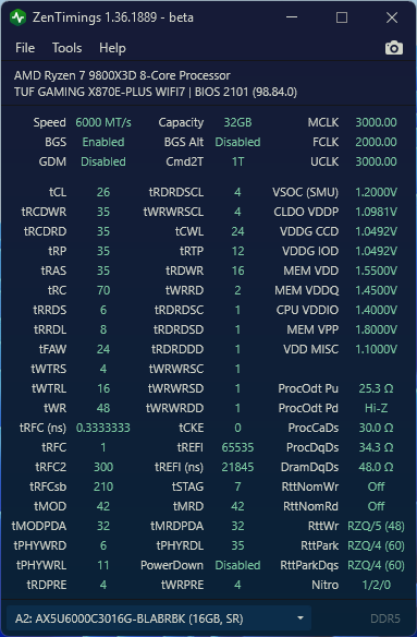

Eki Görüntüle 227331

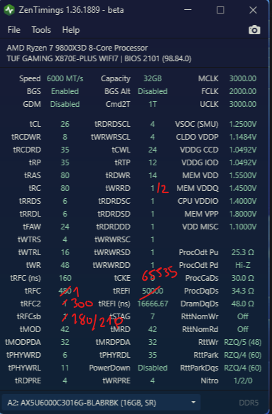

Çok yüksek sende Latency. 62-63 alman lazım. X3D çöpü işte. AIDA çok düzgün ölçemiyor, onun haricinde gecikme fazla. Legacy mod açsam bende de 55 ns olmuyor. "Neden 6000 kullanmamalıyız?" sorusunun cevabı olmuş sendeki durum.
@ggbye M-die uzun testte Bias 0-1 olmadan Gear kapalı patlayabiliyor. Eski çip, Hynix de olsa stabil değil. Buffer lazım.
Onun haricinde 160 ns tRFC garantisi yok, RELAX 1:1 açman daha uygun.

@Ayhan Dönmez bu profil nasıl oldu? 0-1 bias açık, swap APU ayarı Auto'da.
@Ayhan Dönmez 0.3 ns için, mixed ne yapabilirz?
