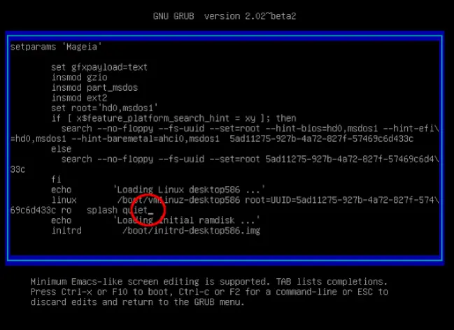

Ubuntu ya da elinizde guncel ne varsa mint de olur, grub menusundeyken e tusuna basin ve splash sonrasina nomodeset yazın.
Isınmadan kaynaklı çökme yaşanıyor ise. Windows'ta saatlerce GTA 4 oynuyorum ve bilgisayar oldukça fazlasıyla ısınıyor. O zaman neden çökme, kasma, donma yaşamıyorum peki?
Ubuntu'ya da elinizde guncel ne varsa Mint de olur, GRUB menusundeyken e tusuna basin ve splash sonrasina nomodeset yazın.
Eki Görüntüle 103151
Deneyeceğim.

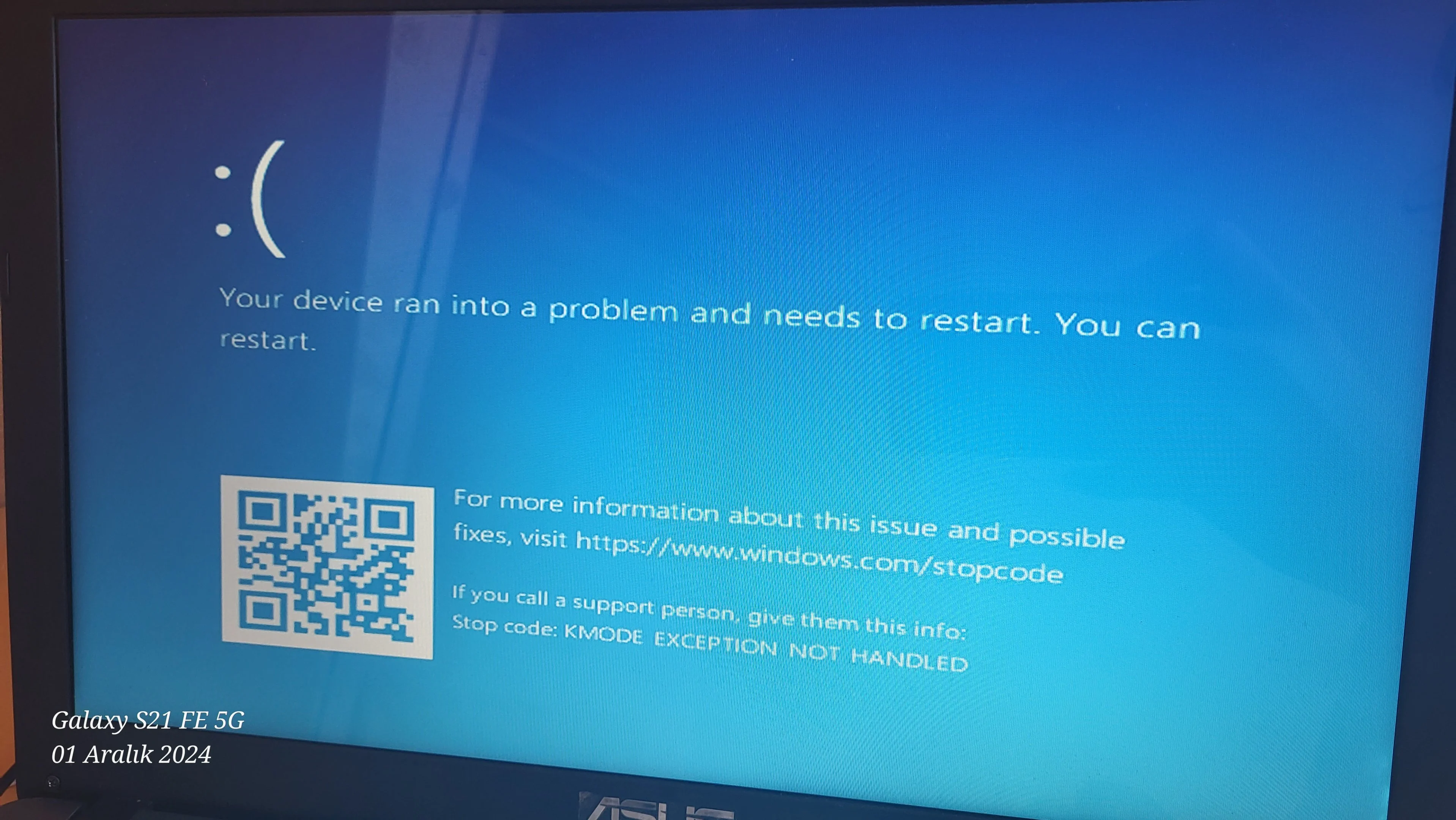

Tam olarak şimdi nedendir bilinmez Windows'u kapattım ve tam kapandıktan sonra şöyle bir hata aldım.
Hocam iyi güzel diyorsunuz driver kurun falan diyorsunuz ama bir çalıştırabilsem zaten kuracağım driverı. Çökme yaşıyorum diyorum.
Eki Görüntüle 103152
Ayıplı mal satmış olabilirler.
İfadeler: 29
