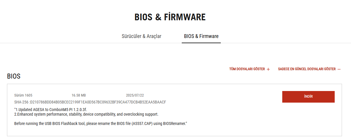

FAT32 formatlı bir USB Bellek içine bu .cap uzantılı BIOS dosyası atıp Flasback özelliği ile güncellemen gerekiyor. Renamer ile isimlendirmeyi unutma.

Ekran gelmesine gerek yok. Flashback ile de güncelleyebilirsiniz:

Tamamdır ikinize de teşekkür ederim deneyip akşama doğru tekrarsan yazacağım umarım işe yarar🧐

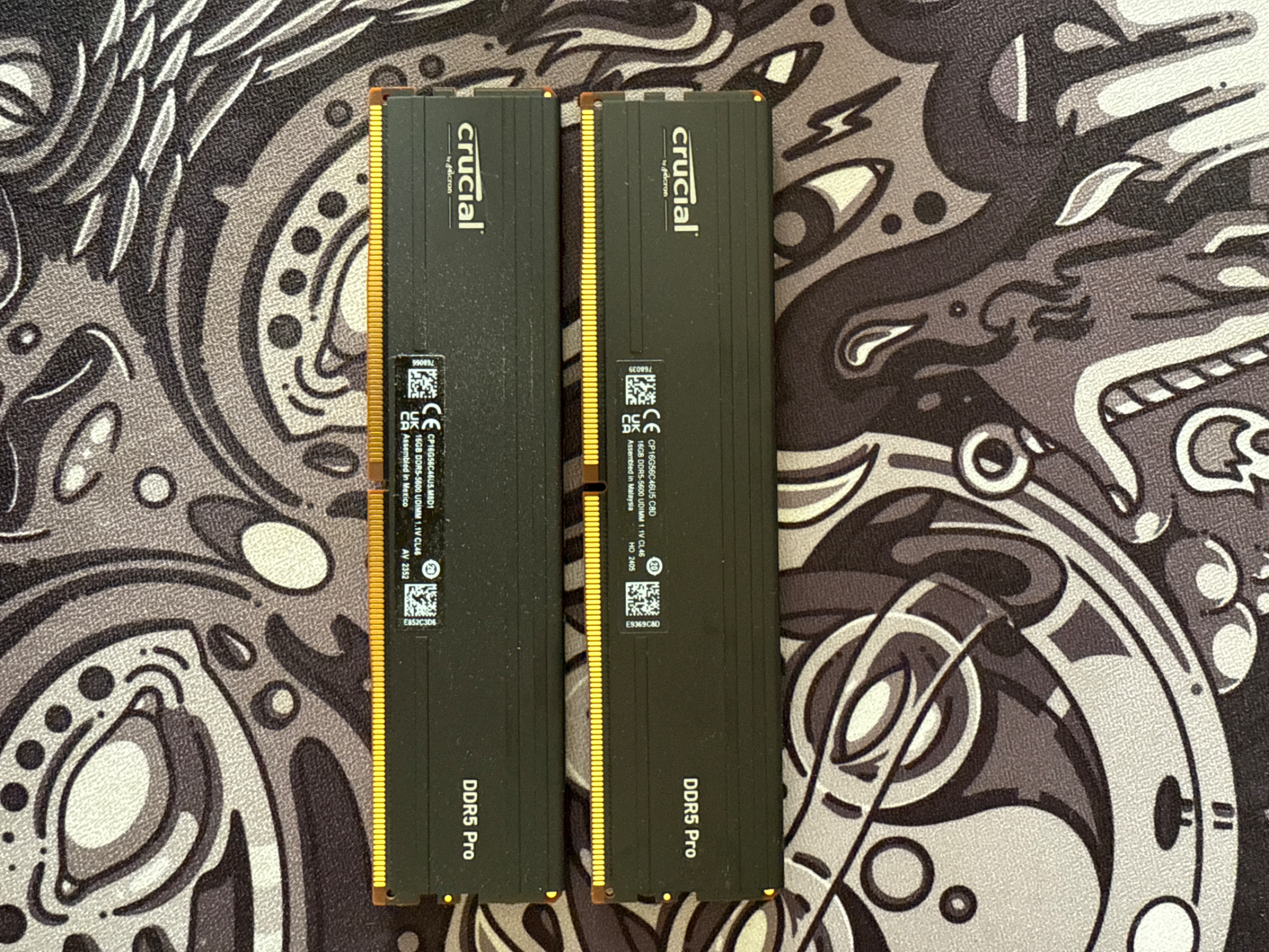

  • Crucial DDR5 Pro 32 GB bu RAM'lerin linkini paylaşma şansın var mı? Yine bir Samsung-Micron faciası sanırım. 6000 C30 Hynix alınması gerekli bu tarz High-End sistemlerde ya da en kötü Samsung 6000 C36 diyelim, onun da gideri var. @ali09183
Özellikle 9950X çift CCD, bu anakart rahatça 8000 açıyor şu anda son BIOS'lar ile birlikte, çip açamasa bile en kötü 6000 C30 çekersin.

Şimdi baktım, bu RAM'lerin seri numaralarının sonu neden farklı? Normal mi bu?
Link bulamadım o yüzden fotoğraf atayım dedim olur mu?
