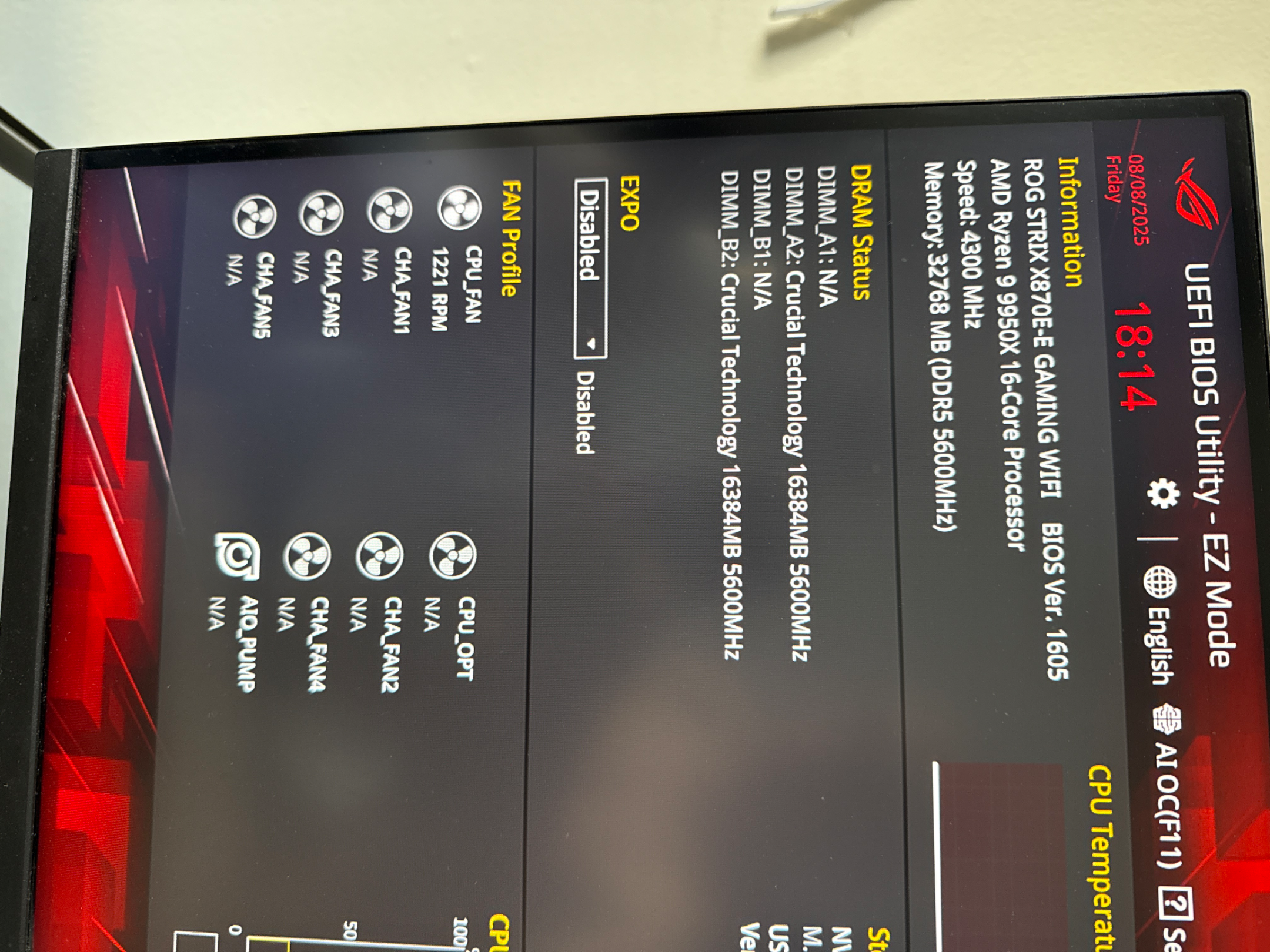

Biraz geriden başlayayım, bilgisayarı ilk topladığımdan beri sürekli bir problemle karşılaştım. Isınma sorunu, PC'nin açılmamadı vs. Neyse en sonunda hallettim ve bilgisayarı başlatırken 2 kere başlatmam gerekiyordu. Bilgisayarı açmak için güç tuşuna ilk basışımda anakartta 0D yazıyor ve altına turuncu ışık yanıyordu. Ben de bu olduğu için bilgisayarı açarken önce normal açıp (0D yazısının gelmesini bekleyip) sonra da yeniden başlatma tuşuna basarak bilgisayarı açarak kullanabiliyordum. Fakat bu sabahtan beridir bilgisayarı açarken önce 0D yazısı geliyor, sonrasında yeniden başlattığım zaman ise anakartın üzerinde 70 yazıp altında beyaz ışık yanıyor ve bilgisayar açılmıyor.
Bu sorunu çözmek için uğraşırken bilgisayarı aç kapat yaptığım sıralarda farklı hata kodlarıyla da karşılaştım (00, A6, 68) sürekli farklı hata kodu aldığım için kendim uğraşmaktan vazgeçip teknik servise vereyim dedim. Ankara içi güvenilir teknik servis önerirseniz çok sevinirim. Teknik servis harici sorunu şu şekilde çözersin derseniz de seve seve denerim, herkese iyi Sosyaller.
  • ASUS X870E-E Gaming Wi-Fi

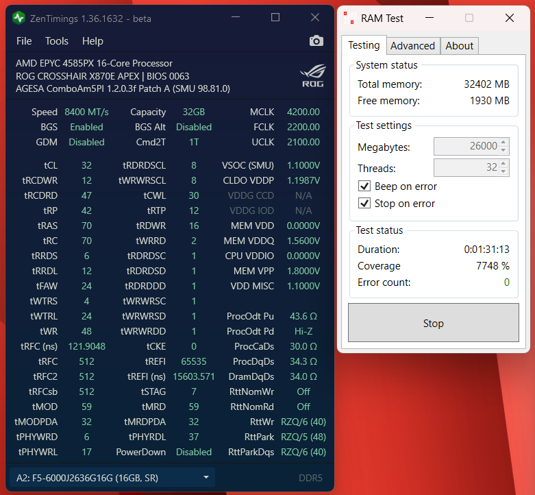

Şu anda yüksek ihtimal BIOS güncellendiğinde sistem açılması gerekli dediğiniz gibi ama 9950X gibi çift CCD bir işlemci şu anda en iyi 8000 MT/s sweet spot'ta çalışıyor, 2 CCD ile Read/Write işlemi yapabildiği için. En kötü ihtimalle 6000 CL30 almasını isterdim bu sisteme, şahsi görüşüm, performansı çok baltalıyor yoksa. Şu andaki sorun %99 BIOS update ile çözülecek gibi görünüyor ama.
Dediğiniz gibi, 3 farklı çip üreticisi mevcut kabaca, AM5 DDR5 kanadında en başarılısı Hynix şu anda F/P olarak düşünürsek, diğer çip üreticileri yarı fiyata vermesi gerekirken Hynix'ten pahalı niyeyse. Çok ilginç bir fiyatlandırma var.
Örnek vermem gerekirse 1 DPC X870E APEX gibi kartlarda 8800'e kadar bu denli başarabildiler şu anda, 9950X tarzı işlemciler ile. APU'lar zaten ayrı dünya, mimari farklı olduğundan dolayı Frekans/FCLK olarak çok daha yüksek değer açabiliyorlar. X870E-E gibi kartlar şu anda eğer IMC de stabil açabiliyorsa, çok rahat 8000 MT/s stabil sunabiliyor son BIOS'lar ile.
En azından bu tarz sistemlere 6000 CL 30 Sweet Spot değeri tavsiye ediyorum, 5600 CL 46 çok ayrı bir dünya, özellikle Vatan satıyor bunları ve aynı para iki RAM de, asıl sorun ücretlendirmede.
@Recep Baltaş @Ayhan Dönmez OLDU BEEEE valla kralsınız ikiniz de çok teşekkür ederim. Fakat son olarak ufak bir pürüz kaldı, önceden de olduğu gibi bilgisayarı açtıktan sonra yeniden başlatmam gerekti. Bu sefer 0D yerine A6 yazdı ve yeniden başlatınca ekran geldi. Sürekli böyle çalıştığı için sorun olmaz diye düşündüm ama yine de size danışıyorum. Onun haricinde aşağıya BIOS resmi attım. RAM'ler şu anda 5600 MHz'de çalışıyor sanırım, BIOS'ta ayar yapmam gerekir mi?
