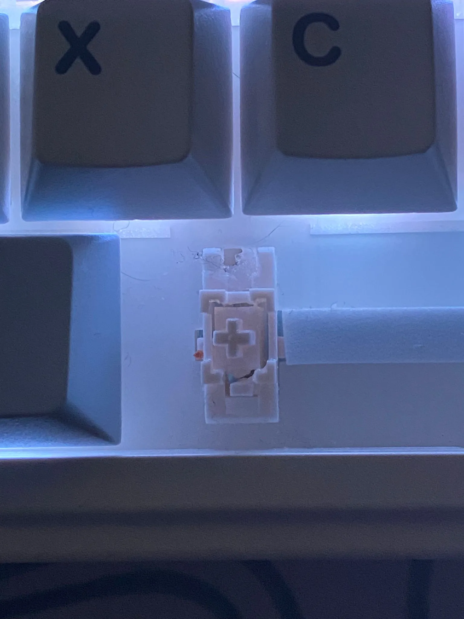

Eki Görüntüle 150939Eki Görüntüle 150938
Fotoğraftan yola çıkarak söyleyeceksem, sağ taraftaki kırık gibi duruyor. Yakından fotoğraf atabilirseniz daha iyi olur.
Elbette, şimdi fotoğrafı çekerken fark ettim gerçekten iyi görmüşsünüz, sağ taraftakinin üst kısmı kırılmış sanırım emin değilim.
Yakın kadrajdan çekilince bir sorun gözükmüyor gibi duruyor aslında, sağ tarafın yerinden oynamış olma ihtimali var mıdır acaba?

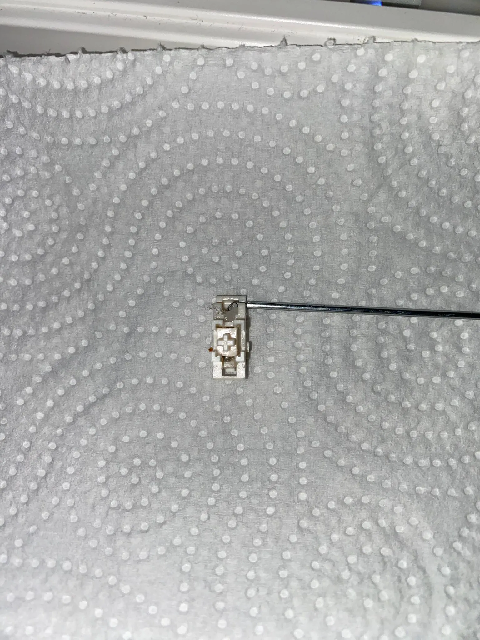

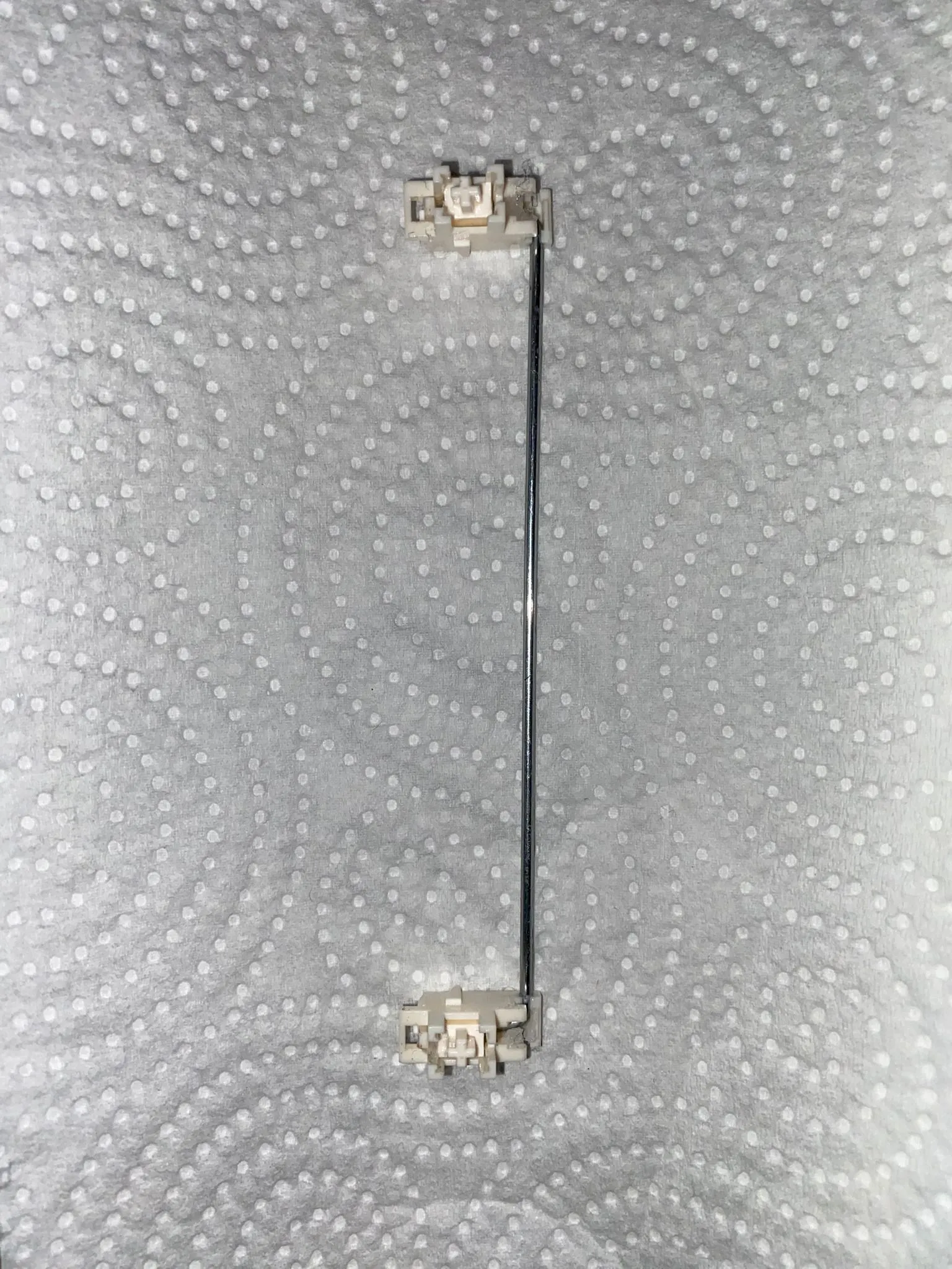

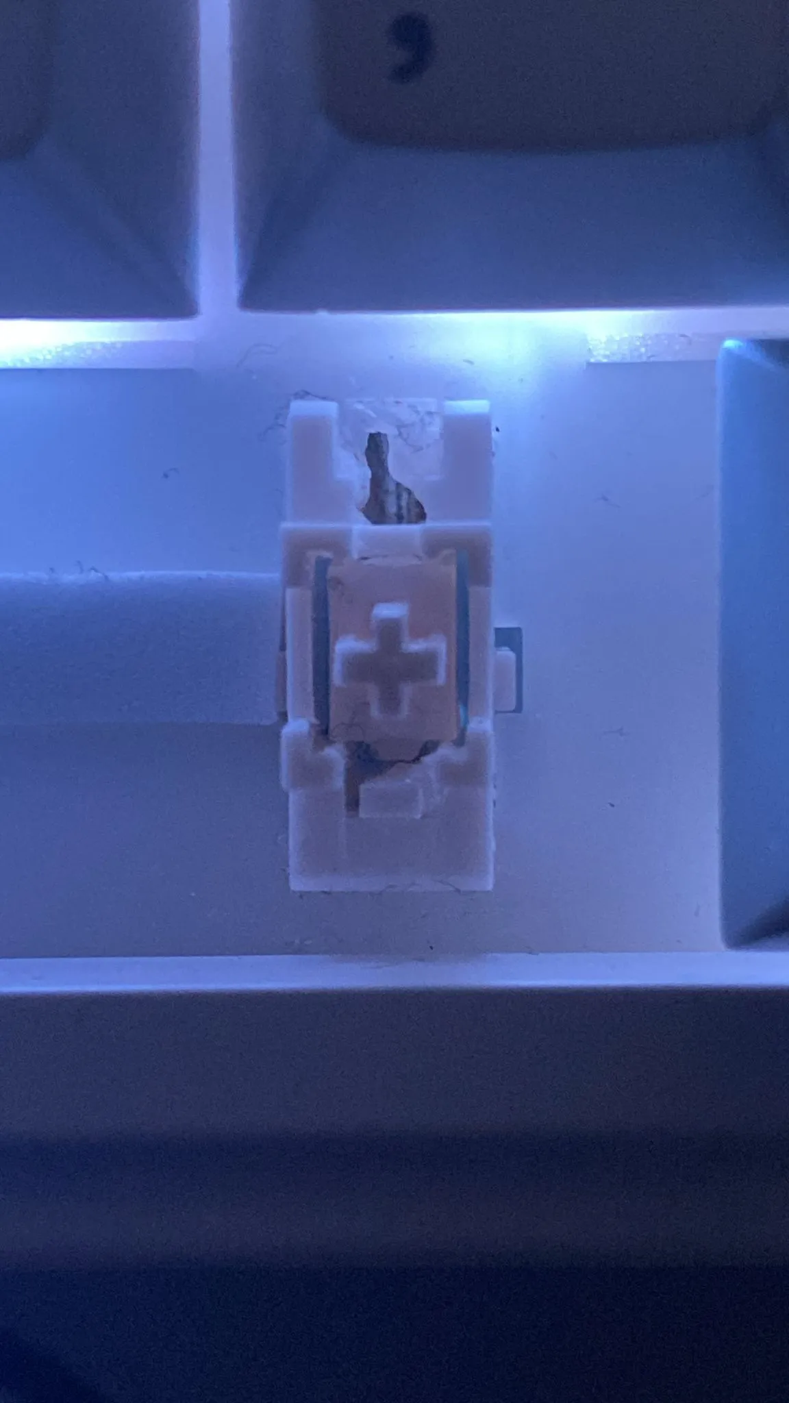

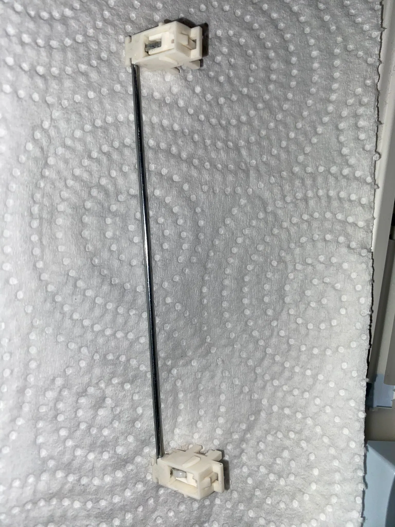

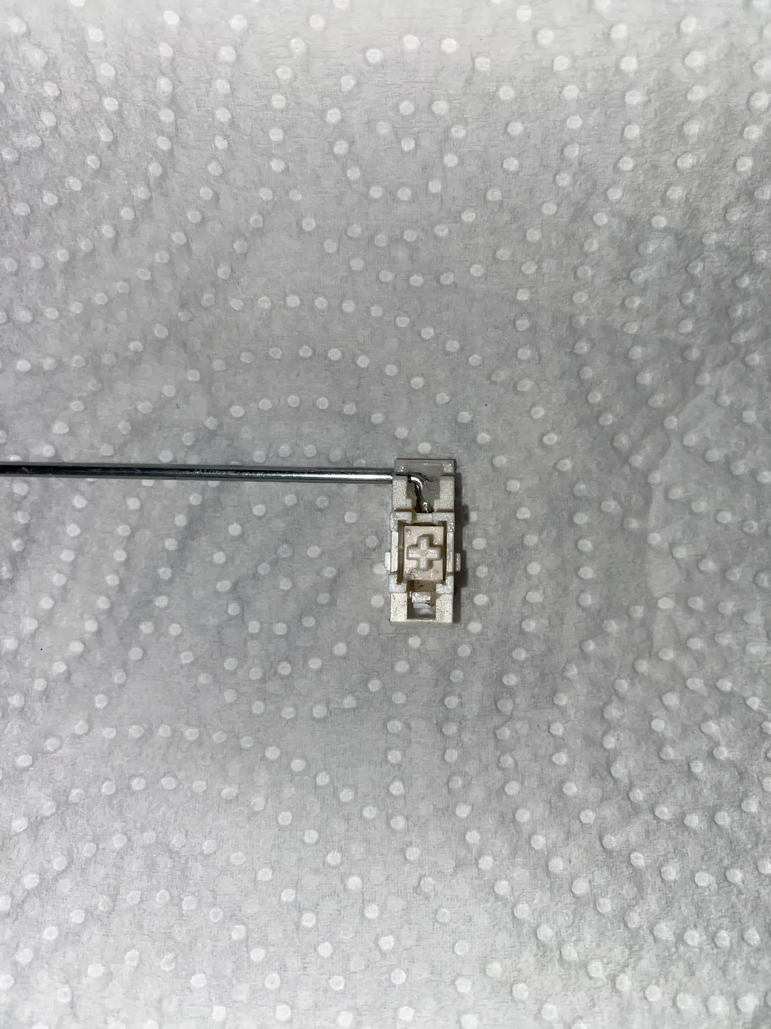

Hocam çıkardım ve fotoğraflarını aldım, bir sıkıntı görebiliyor musunuz? Yine sol ve sağ stabilizatör olarak sırayla yükledim bilginize @18516 @Spartan
    293,9 KB · Görüntüleme: 60
    329,8 KB · Görüntüleme: 67
    276,9 KB · Görüntüleme: 58
    223 KB · Görüntüleme: 58
Sanki stabda bir kırlma ve yerinden oynama var gibi.
Bu dediğim soldakinde.
Hocam ama soldakinde kırılma olsa o tarafın dengesiz olması gerekmez mi? Mesela şu an tuşa tam karşısından baktığımda sağ tarafa doğru çok hafif yatık görünüyor öyle diyeyim. Ekstra olarak bunu değiştirmek istersem yeni stab nereden alabilirim peki, ölçüleri vesaire uyuşan bir stab linkleyebilir misiniz?
Hiçbir sorun gözükmüyor, tekrar taktığınız zaman aynı sorun oluyor mu?
Evet hocam taktım aynı şekilde sorun devam ediyor. Bende bakınca kırık parça gibi bir şey görmedim, acaba iç kısımda mı bir problem var? İki stabde çok hareket etmiyor, sağ taraftaki de sol taraftaki de çok dengeli ancak sol tarafa bastırınca sağ taraftaki direkt kendisini atıyor diyebilirim.
Hocam tam bu son yazdığımı yazarken keycaps değiştirip denesem mi dedim ve keycaps değiştirdiğimde sorun saçma bir şekilde düzeldi.
