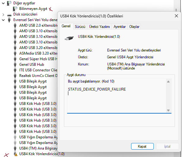

Merhaba,
ASUS TUF X870E Plus Wi-Fi 7 anakart kullanıyorum. Chipseti güncelledim, BIOS güncel. Aygıt Yöneticisi'nde 2 uyarı var. Donanım kimliklerini aşağıda paylaşıyorum.
1. aygıt
İsim: USB4 Kök Yönlendiricisi (1.0)
Donanım kimlikleri:
USB4\ROOT_DEVICE_ROUTER&VID_1B21&PID_2425&REV_0001
2. aygıt
İsim: Bilinmeyen Aygıt
Donanım kimlikleri:
USB4\VIRTUAL_POWER_PDO&VID_1B21&PID_2425&REV_0001
Sorunu nasıl çözebilirim? Bu aygıtlar ne işe yarar ve kurulmazsa problem yaratır mı?

Eki Görüntüle 217713
Burada detaylı bilgi vermektedir.
Normalde Firmware Update kalıcı olması lazım ama sürümü 29 Aralık 2025 tarihli.
BIOS yazılıyor yoksa Windows kuruluyor?
Hocam kurulumu nasıl oluyor? 2 exe dosyası var önümde önce hangisini çalıştırmam gerek?
Radme dosyası var mış hal ettim.
En iyisi yapmayın hocam, şu anlık bir sorun yaratmıyor sizin için ama muhtemelen bu da USB Power Delivery Object ilgili. Detaylı bilgi için: https://rog-forum.asus.com/t5/amd-8...new-asus-4242-and-pd-gx-firmware/td-p/1129573
Readme dosyası var mış hal ettim.
Yanlışlıkla BIOS update bakmışım Readme.txt'te yazıyormuş hocam.
En iyisi yapmayın hocam, şu anlık bir sorun yaratmıyor sizin için ama muhtemelen bu da USB 4'le ilgili. AsusSetup.exe büyük olasılıkla kurulum dosyası ama bence yapmayınız. Detaylı bilgi için: https://rog-forum.asus.com/t5/amd-8...new-asus-4242-and-pd-gx-firmware/td-p/1129573
Hocam yaptım. Pd_update_tool_v0206 isimli uygulamayı çalıştırdım yükledi. Ardından asMX4242_FwupdatEV40014_U424250708200111acmapdv1 isimli uygulamayı çalıştırdım tepki vermedi yönetici olarak çalıştır dedim bir şeyler oldu. Sonra bir daha normal açtım çorba gibi bir şey oldu ve en son bir uyarı çıktı. Update and remove sucess diye PC kapatmak istedi evet dedim. Şimdi kaldırdımı yükledimi tam emin değilim. Bunun sürümünü nereden kontrol ederim yani başarıyla gerçekleştiğini nasıl anlarım?
