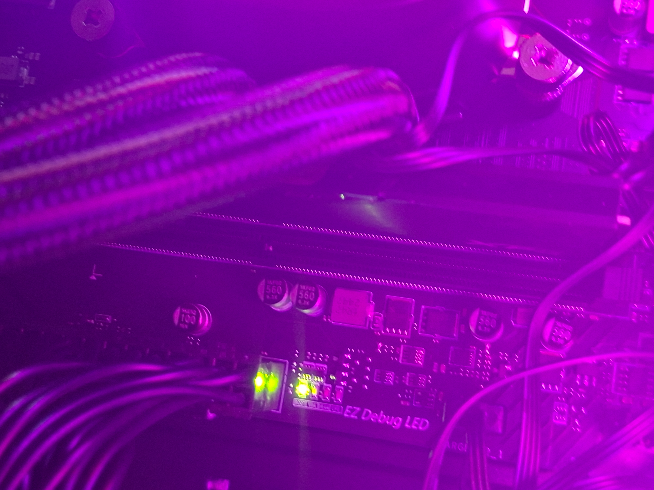

Birde anakartta yeşil boot ışığı yanıyor devamlı

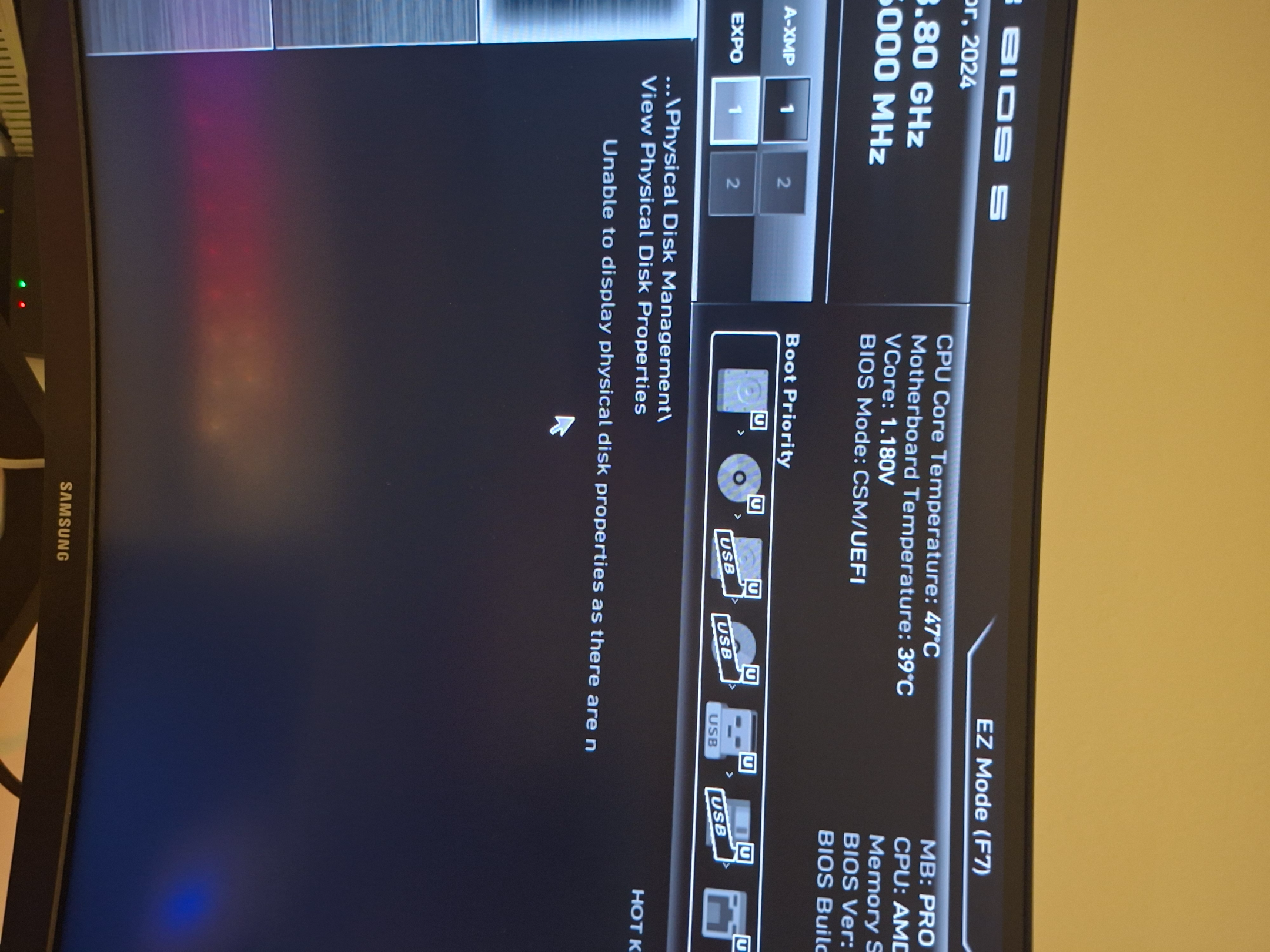

@wisdom, hocam sizden şu menüye gelmenizi rica etsem. Bu anakartta bir chipset sorunu var tam kaynağını bilmiyorum. M.2 SSD'yi offline olarak gösteriyor. Bios ayarı kaydederken NVme Boot disabled > enabled gibi yazıyorsa zaten dediğim gibidir.
Ben sizin sorununuzu yaşamadım ancak benzerini yaşadım. https://techolay.net/sosyal/konu/msi-pro-b650-m-b-anakart-hicbir-depolama-birimini-gormuyor.137232/
Bu ekrana nerden giriliyor acaba?
Hocam o anakart bana neler çektirdi neler. Şimdi sizden şunu isteyeceğim SATA modunu AHCI'den RAID moda alın. F7 tuşuna basarak Advanced BIOS menüsüne girin. Oradan AMD Raidxpert2'e gidin. Bölüm yönetimi kısmından fiziksel diskleri bulmaya çalışın. M.2 SSD'niz eğer orada gözüküyor ancak offline yazıyor ise korkarım ki sizin anakartınız da sorunlu.
@wisdom burada bahsettim. Ancak biosu AHCI moddan RAID moda alınca tek sefere mahsus kaydetmen gerekiyor.
SATA modu AHCI mi RAID mi eger RAID ise AHCI yapip dener misiniz BIOS'da settings>advanced> burada emin degilim integrated periperals gibi bir şey yazar orada SATA mode var o AHCI olsun.
Ahci şuan

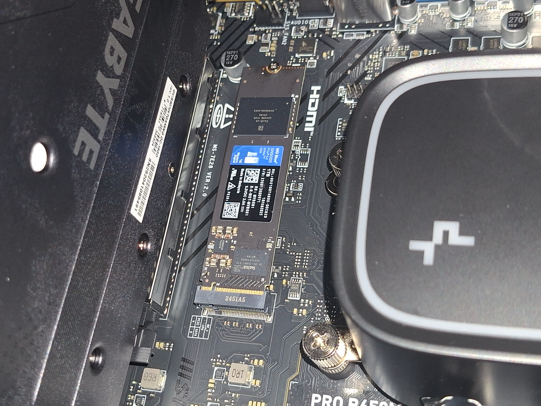

SSD'nin yuvaya tam mı oturması lazım yoksa böyle az dışarıda mı kalması lazım?
Birkaç video izledim onların ki tam oturuyordu.
