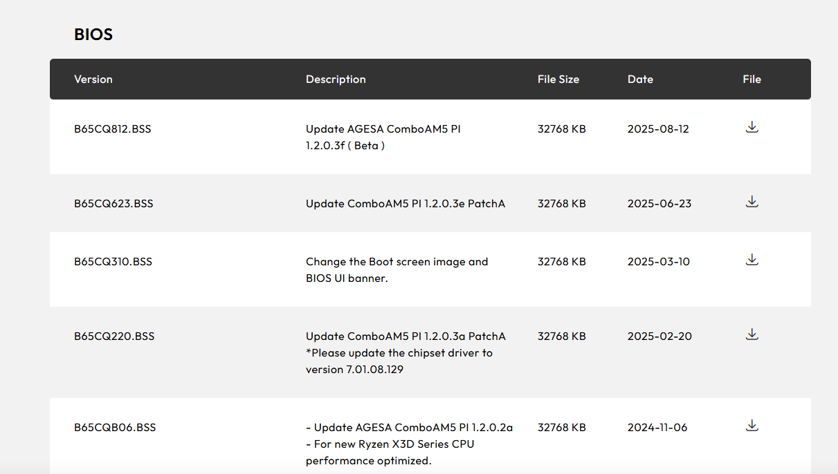

Merhaba arkadaşlar, 9600X işlemci. B650MT anakart, 2 adet 16 GB RAM Patriot Viper Venom RAM aldım. DRAM ışığı yanıyor, anakartı hafifçe yukarı doğru kaldırıyorum ışık sönüyor ve sistem açılıyor, bazen de VGA ışığı yanıyor ve geç açılıyor. İşlemci sıfır, Anakart sıfır, RAM'ler sıfır. Sizce neden olabilir?
Sistem eski kasamda takılı şu an, yeni kasa siparişi verdim. Sizce anakartta bir yamukluk veya bozuk olabilir mi?
Şu an iki RAM ile PC açılıyor fakat RAM'leri 6000 MHz yapınca görüntü gelmiyor ve BIOS ayarlarını sıfırlamam gerekiyor.
Eki Görüntüle 181329Eki Görüntüle 181330
BIOS güncellediniz mi, sonrasında sorun devam ederse tek tek A2 slotunda deneyin, tek RAM ile, yine tekrarlarsa da CPU'yu söküp soket pinlerini bir kontrol edin, bent pin var mı diye. Debug LED hep sarı mı takılı kalıyor, VGA ışığı yandıktan sonra açılması lazım aslında, sarı-kırmızı kombosu, genelde tek başına uzun süre sarı yakması, RAM Training yaptığı anlamına geliyor, 5 dk'yı bulabilir bu işlem @wenJa97

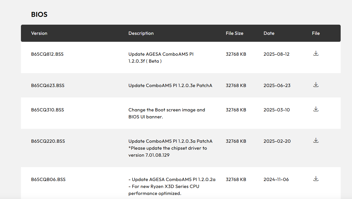

En üstteki sürüm betaymış, onun bir altındakine güncelleyin güncellemediyseniz eğer. @wenJa97 Memory Context Restore ve Power Down ikilisi yüzünden her açılışta 5 dk sürüyor aslında training, b650 çipsetinde bu iki ayarı Enable yapınca sorunun çözülüyor olması gerekli, eğer bent pin veya fiziksel bir sorun yok ise. İşin yazılımsal tarafı bu şekilde. BIOS olarak güncel kalman lazım, bu bile tek başına sorun b650'de.
Hocam çok teşekkür ederim yanıtınız için. PC'yi aldığım gibi BIOS'u beta sürümüne yükseltmiştim. Bir alt sürüme düşürüp dediklerinizi uygulayacağım. Bu arada PC açılmadığı kısımlarda DRAM yazısı sarı değil kırmızı ve evet dediğiniz gibi DRAM ışığı sönünce VGA ışığı kırmızı oluyor ve sistem açılıyor.
