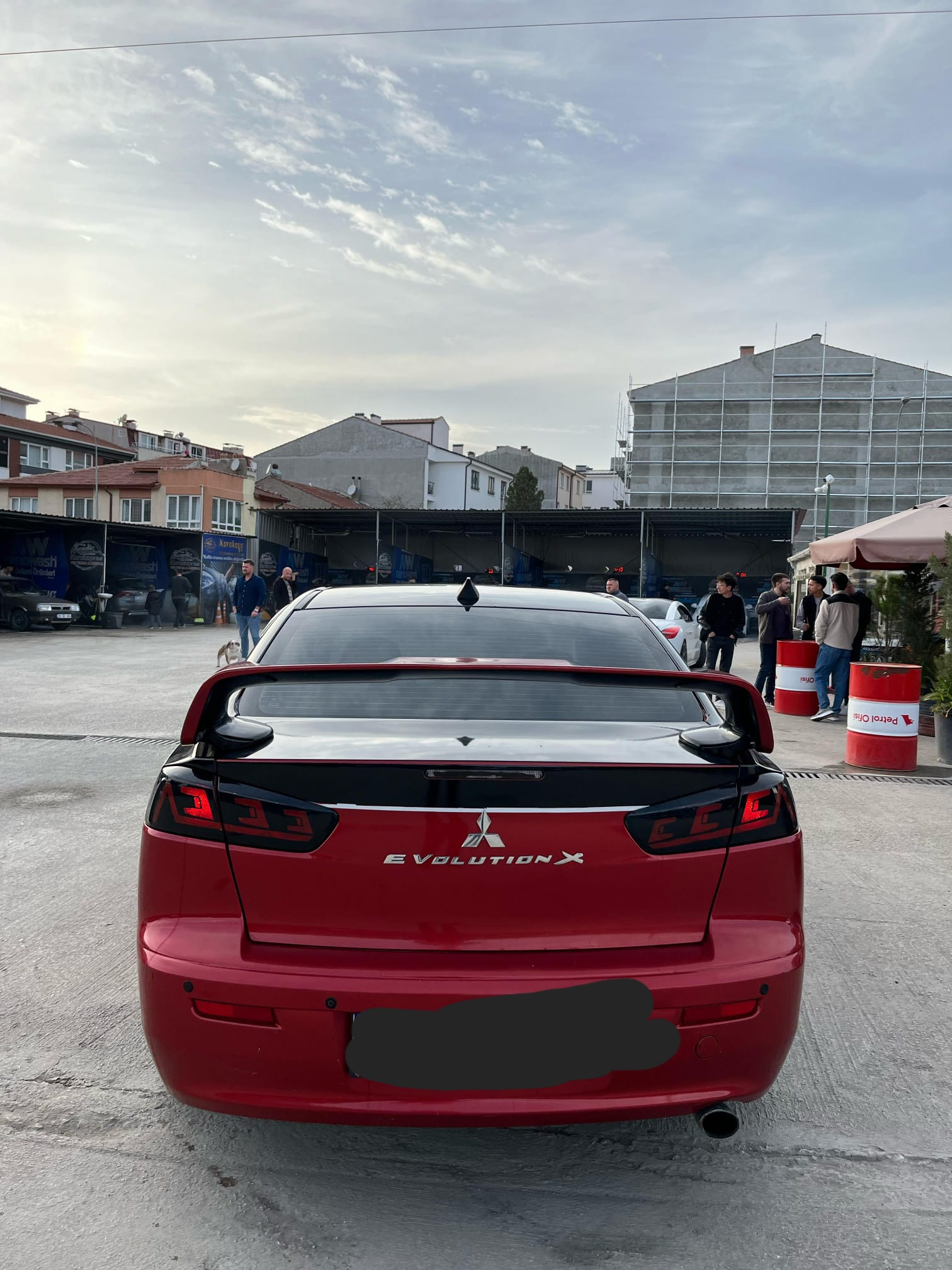

Merhabalar,
Yaklaşık 1 ay sonra aracımı muayeneye sokacağım. Ufak tefek eksikliklerini gideriyorum ancak aklıma bir şey takıldı. 3. fren lambası olan araçlarda lamba yanmazsa muayeneden kalıyor diye biliyorum; ancak benim aracımda o lamba büyük ihtimal çalışmıyor, yanıp yanmadığını da hiç merak edip denememiştim. O lambanın üzerine siyah şerit çekilmiş (görselini koyuyorum). Muayene sırasında bunu görmezden gelirler mi, yoksa o şeriti kazıyıp lambayı daha gözükür hale getirip; eğer yanmıyorsa tamir ettirmem gerekir mi?
O lamba stop lamabası. Kanuna göre ağır kusur sayılıyor. Bence uğraşmadna işinizi garantiye alın tamir ettirin. 2. muayneye masraf yapacağınıza garanti olsun tamir ettirin.

Merhaba,

Tilt- insanlıktan nasibini almamış bir çalışana gelirsen geçirmez ama normalde geçiriyorlar. 98 model doğanda bu zamana kadar çalışmıyordu hep geçti son muayenede adam bilerek bıraktı. Gidip sol stopdan kablo çekip bagaj fitilinden geçirdim. Hala da çalışıyor.
Aşırı bir pahalı parça değil, yaptırmanı öneririm. Tamamen piyango muayeneden geçip ve kalma durumu. LED ise tamir zor olabiliyor bazen, en kötü 800-900 TL civarında olması lazım parça fiyatı değiştirirsin. O siyah şeritleri kazımanı öneririm. Arkadan gelenlerin daha net görebilmesi için.
Geçenlerde arkadaşın Focus aracında da çalışmıyordu, bir söktüm soket çıkmış yerinden. Belki öyle bir şey olabilir, açıp bakılması net fikir verecektir.

Tamamdır hocam zaten herkesin dediği gibi bırakmaya yer arıyorlar belkide lamba yanıyor 2. Kişiyi bulupta deneme fırsatım olmadı aslında arkaya telefon koyup video da çekebilirim ancak üşeniyorum açıkçası :rofl: . En kısa zamanda o stop lambasını yanar hale getireyim o zaman yanmıyorsa Teşekkürler.
