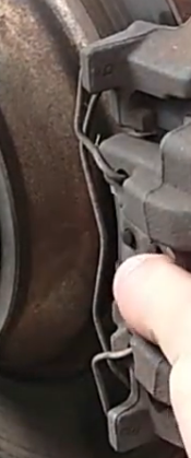

Bu ince teli düz tornavida ile gerdirerek çekebilirsiniz epey sağlam bir tel kolay yamulmaz kırılmaz. Bu tel araç kasislere bozuk yola girdiğinde takır tukur ses çıkmasını ve hizalamayı sağlıyor.

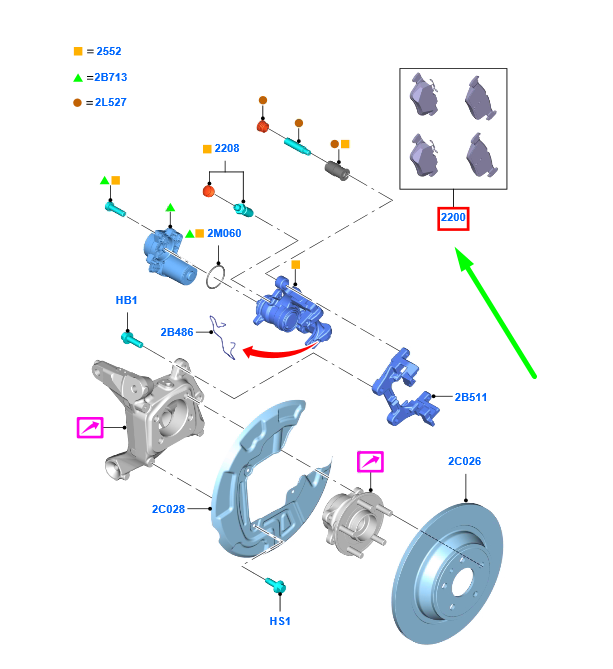

Sonra bu diyagramdaki 2L527 adlı iki plastik tapayı da çıkartıyoruz ve onun önündeki pimleri torx ile söküyoruz. Onları söktüğümüzde kaliper zaten boşa çıkacak. Ancak kaliperi direkt çıkarmayın yerinden. Şimdi başka bir konuya değineyim, kaputu açın ve hidrolik fren sıvısı dolum yerinin kapağını açın ve orayı öyle bırakın. Çünkü birazdan fren balatalarını diske bastıran pistonları ittireceğiz ve o yağın seviyesi biraz yükselecek.

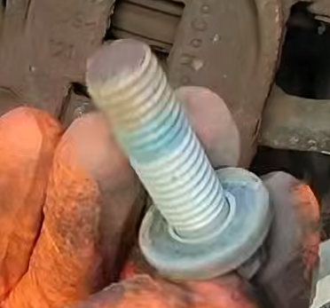

Bunu yaptıktan sonra kaliperi yerinden çıkartın ve plastik kelepçelerle helezon yaya asın ağırlığını kelepçe taşısın. Bir yandan çıkartmışken balata spreyi ve tel fırça ile pistonun dibindeki körük dışında kaliperin her yerini temizleyin, aynı işi yukarıdaki diyagramdaki 2B511 adlı kaliper taşıyıcıya da yapın. Bu arada şuna da değineyim kaliper taşıyıcıyı sökmek isterseniz yine diyagramdaki HB1 civataları sökün ve taşıyıcıyı iyice temizledikten sonra söktüğünüz civatayı da iyice temizleyip 2 damla loctite damlatıp öyle takın. Loctite olmazsa zamanla titreşimlerden dolayı civata gevşeyebilir.

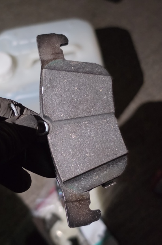

Bu 4 balatamızın alt ve üst kulakçıklarının sadece en kenarlarına en ince bir halde seramik montaj pastası sürüyoruz. Sadece buraları:

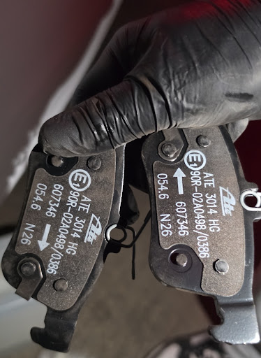

Sonra yerleştiriyoruz ancak arka yaylı balataları yerleştirirken yöne dikkat edin. Arka titreşim engelleyici plakada bir ok yönü olur tekerlek bu ok yönüne doğru dönecek şekilde yerleştirin balataları:

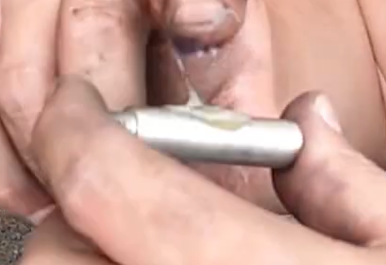

Disklerin ön yüzeylerindeki balataların yönü yok. Bunları kafanıza göre yerleştirin. En son kaliperdeki pistonun başına çok az film kadar seramik montaj pastası uygulayın ve kaliperi yerine koyun zaren direkt oturur. Şimdi geldik bir diğer ustaların yapmadığı ama yapılması gereken işleme. Yukarıdaki diyagramda turuncuyla belirtilen kauçuk tapaların önündeki ilk söktüğümüz pimlerin girdiği delikleri balata spreyi ile temizliyoruz, pimleri de temizliyoruz. Sonra şeffaf o ring gresiyle ince olacak şekilde pimleri yağlıyoruz. Kaliper bu pimlerin üstünde kayıyor bir nevi. Bunları yağlamanız çalışmasını kolaylaştırır ve o pimin girdiği kauçuğun ömrünü uzatır.
