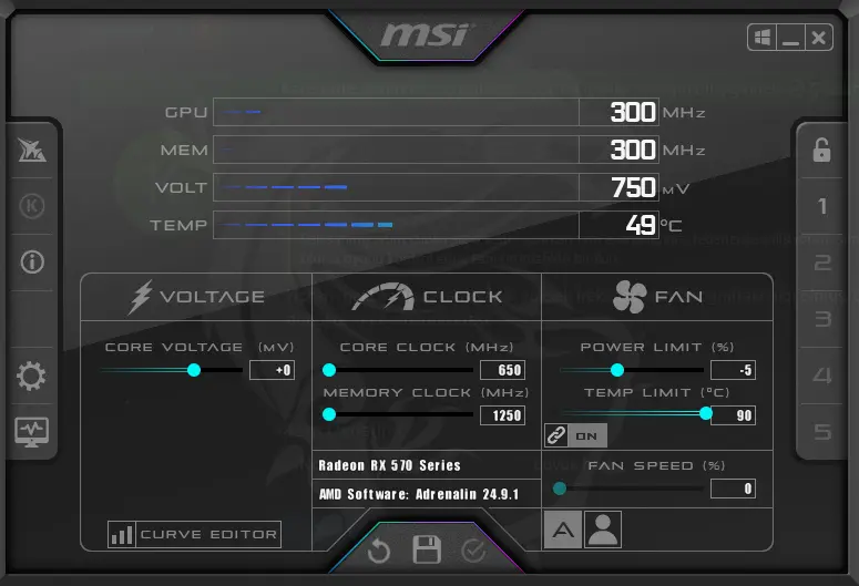

Yine 0 olmuyor hocam.
Belki AMD kart kullanmadığım için atladığım bir şey var ancak burası minimum kaç değerine düşürülüyor? 50'ye düşürmeyi deneyin. Olmazsa 50 artıra artıra en fazla kaça düştüğünü bulun. Bende o sırada başka bir çözüm bulayım. Ya da direkt olarak programı arkaplandan kapatırsanız değerlerin yine stoka dönüyor olması lazım. GPU-Z ile kontrol edebilirsiniz.

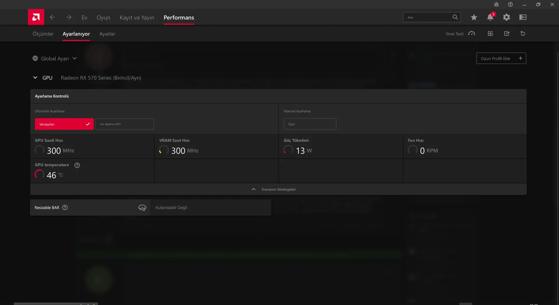

AMD'nin yazılımından yapılır mı ki hocam?
Ayarları siz kaydettikçe o değiştiriyor olabilir. Ekran görüntüsü gönderebilir misiniz?
Hocam Core Clock en düşük 650, Memory Clock en düşük 1250 oluyor. AMD'nin yazılımında daha aşağıya düşüyor sanırım hocam. Bu testleri yaparken de zaten MSI Afterburner programı arkaplanda açık değildi sanırım hocam. Görev yöneticisinden bakmadım ama gizli uygulamalarda yoktu. Zaten başlangıçta açılmayı kapatmıştım. GPU-Z'de minimum GPU ve Memory Clock değerleri 300 MHz hocam.

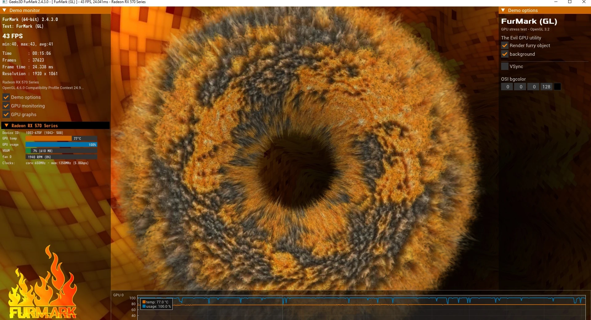

Pek sanmıyorum çünkü siz o testi yaparken tam ayarladığınız değerlerde çalışıyordu. Şimdi FurMark testini bu haliyle yapın eğer ki sıcaklıklar da düşüş olursa oyunu kontrol edin. Fanı otomatikte bırakın.
Hocam galiba varsayılan ayarlar yüksek frekanslı olan fotoğraftaki gibi olmuş. Çünkü MSI Afterburner'ı kapattığım zaman o ayarlara dönüyor. Bu ayarlardaki test:

Bak şu an mesela sıcaklık biraz daha kabul edilebilir bir seviyeye gelmiş. MSI Afterburner'ı revo/bcu ile kökten kaldırıp baştan yüklesen belki düzelebilir. Sorun yaşadığınız herhangi bir oyuna girip test edin. Umarım tekrarlamaz.
Revo ile silip yeniden yükledim ancak hala aynı. Reset düğmesine basınca yükseliyor yine. Arkaplanda çalışması gerekiyorsa benim için bir sorun yok. Hocam stabil olarak sorun yaşadığım bir oyun yok genelde rastgele bir zamanda oluyor. Boştayken bile olabiliyor. İnşallah bundan sonra olmaz veya azalır. Yardımınız için teşekkür ederim hocam. Başka söylemek istediğiniz bir şey var mı? Çözüm olarak işaretleyeceğim ama hangi mesajınızı işaretlesem karar veremedim daha önce farklı bir hesapta 1-2 kere çözüm işaretlemiştim ama onlar tek mesajlık sorunlardı.
