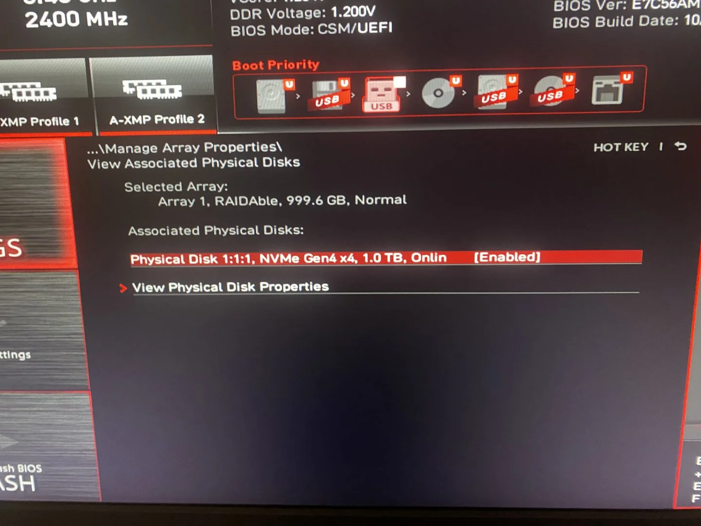

Hocam SATA Mode Raid olarak görünüyor. Şu aşağıda attığıma da bakabilir misiniz?

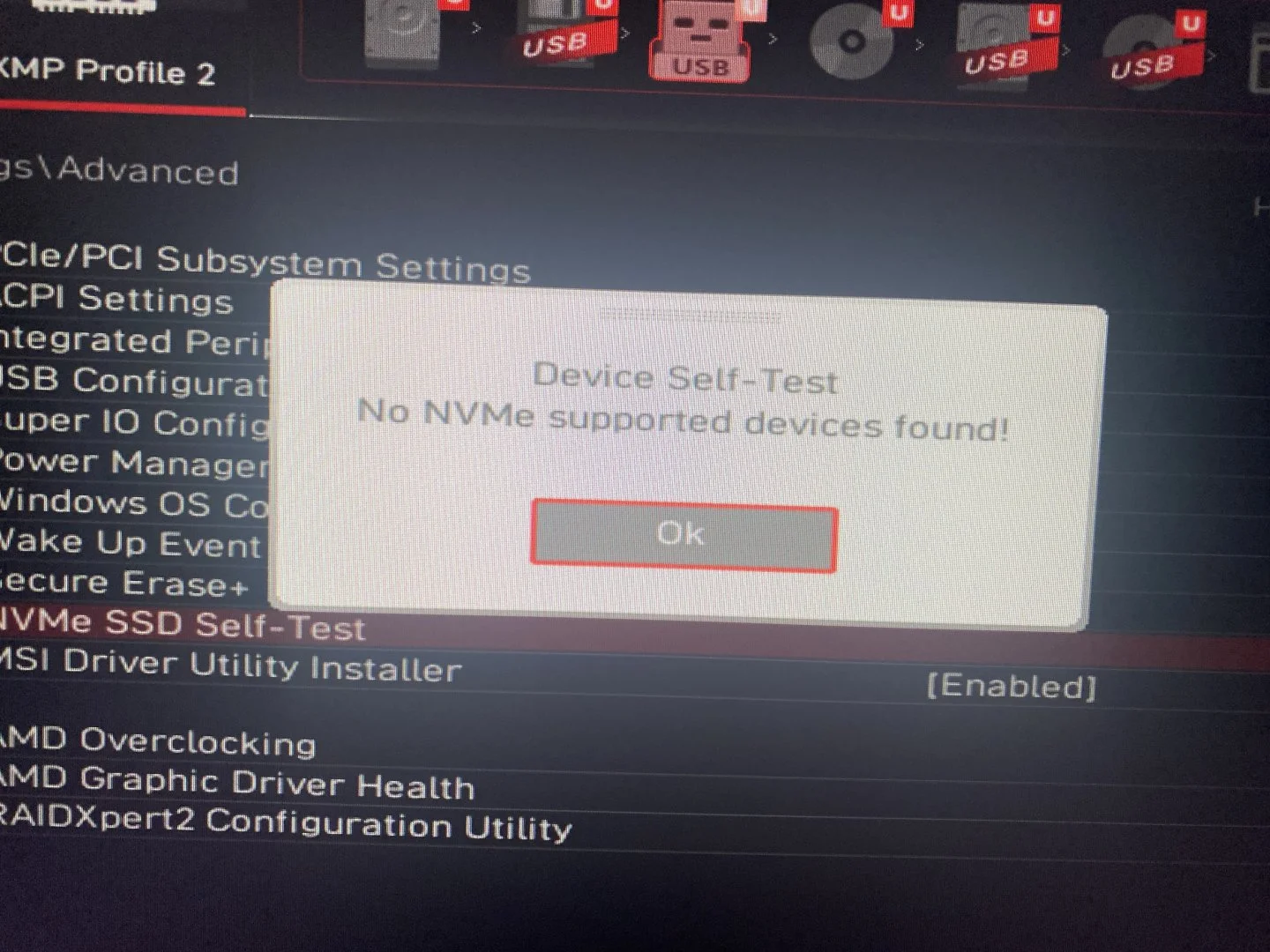

Ek olarak BIOS’tan ssd testine bastığımda bunu dedi. Ne yapabilirim?
Hocam SATA Mode RAID olarak görünüyor. Şu aşağıda attığıma da bakabilir misiniz?
SATA mode kısmında AHCI ayarı var mı? Zannımca anakartında öyle bir mode ayarı olması lazım. Her ne kadar kendi sayfasında bir şey göremesem de bir Reddit postunda denk geldim:
AHCI mode ile de sorun devam ederse BIOS'û sadece UEFI Mode'a ayarlayıp öyle tekrar dene. O şekilde de sorun devam ederse diskin farklı bir bilgisayar üzerinden Firmware kontrolünü yap. Aynı şekilde hata alırsan NVMe sürücüsünü de kontrol etmek gerekebilir.
