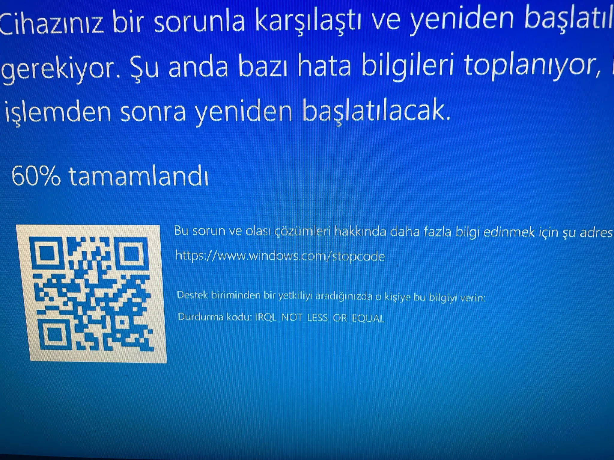

Hocam mavi ekran yedim bu sefer fotoğrafını çekebildim ama mavi ekranda takılı kaldı

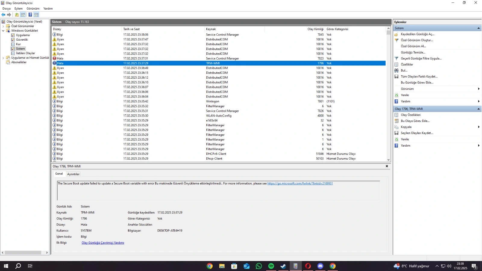

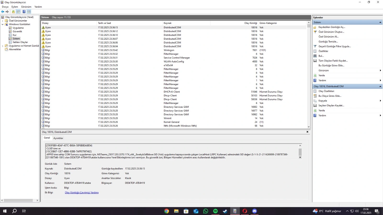

Başlat düğmesinin yanındaki arama kısmından Olay Görüntüleyicisi > Windows günlükleri > sistem kısmından mavi ekran aldıgınız saate bakın orada hatanız yazacaktır.
Gibi.
Eki Görüntüle 125351
Gibi.
Teşekkürler, bakacağım.
