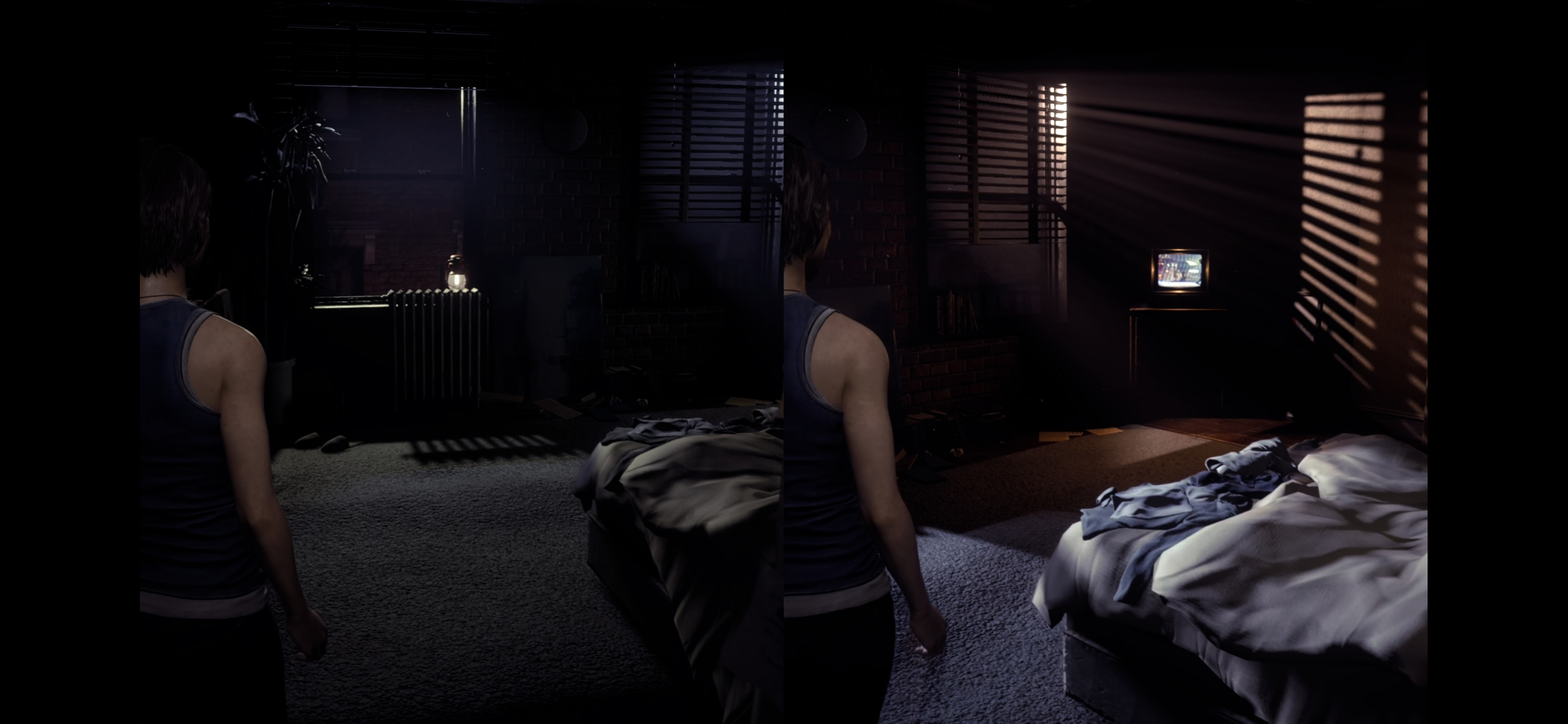

HDR ne işe yarar?​
HDR, Yüksek Dinamik aralık anlamına gelir ve hem çok parlak hem de çok karanlık sahnelerde içerikteki ayrıntıları yansıtan bir tekniği ifade eder. Genişletilmiş kontrast aralığında bile daha doğal ve gerçekçi bir görüntü çıkışı sunar. Örneğin, çok karanlık bir mağara sahnesinde, HDR TV'ler mağara duvarlarının görünümünü, rengini ve dokusunu gösterir. Okyanusta bir yatın olduğu bir sahnede ise, parlak güneş ışığıyla aydınlanan arka plana rağmen, tek tek güneş ışınları açıkça görülür.
SDR'ın parlaklığı sınırlıdır ve çok parlak bir şeyi (güneş, bulut, ampul veya ateş) göstermeye çalıştığında renkler ve ayrıntılar kaybolur. HDR ise bu detayları görmemizi sağlar.

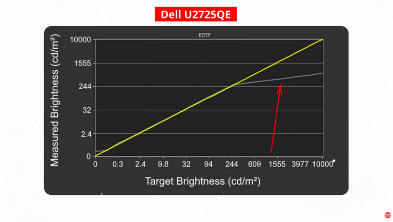

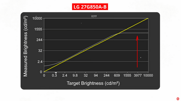

HDR performansı her monitörde aynı değil, bazıları zirvede keskin bir düşüş yaşarken bazıları yavaşça düşüş yaşıyor. Bu iki senaryo için de farklı bir HDR ayarı yapmanız gerek. Önce sizin kullandığınız monitör HDR ton eşleşmesine sahip mi bunu öğrenmelisiniz.
Keskin bir düşüş var ise HDR ton eşleşmesi yapmadığı için Talimatları takip edebilirsiniz.
Eğer yavaş bir düşüş varsa HDR Ton eşleşmesi yapıyor, yani talimatları takip etmemelisiniz.
HDR ton eşleşmesi yapan bir monitörde parlaklığı ayarlamak için RTINGS'e bakabilirsiniz. Peak %10 ve Peak %100 parlaklık değerlerin girmelisiniz. Maksimum parlaklık için %10 peak, Maksimum tam çerçeve parlaklık için ise peak %100 değerini gireceksiniz.

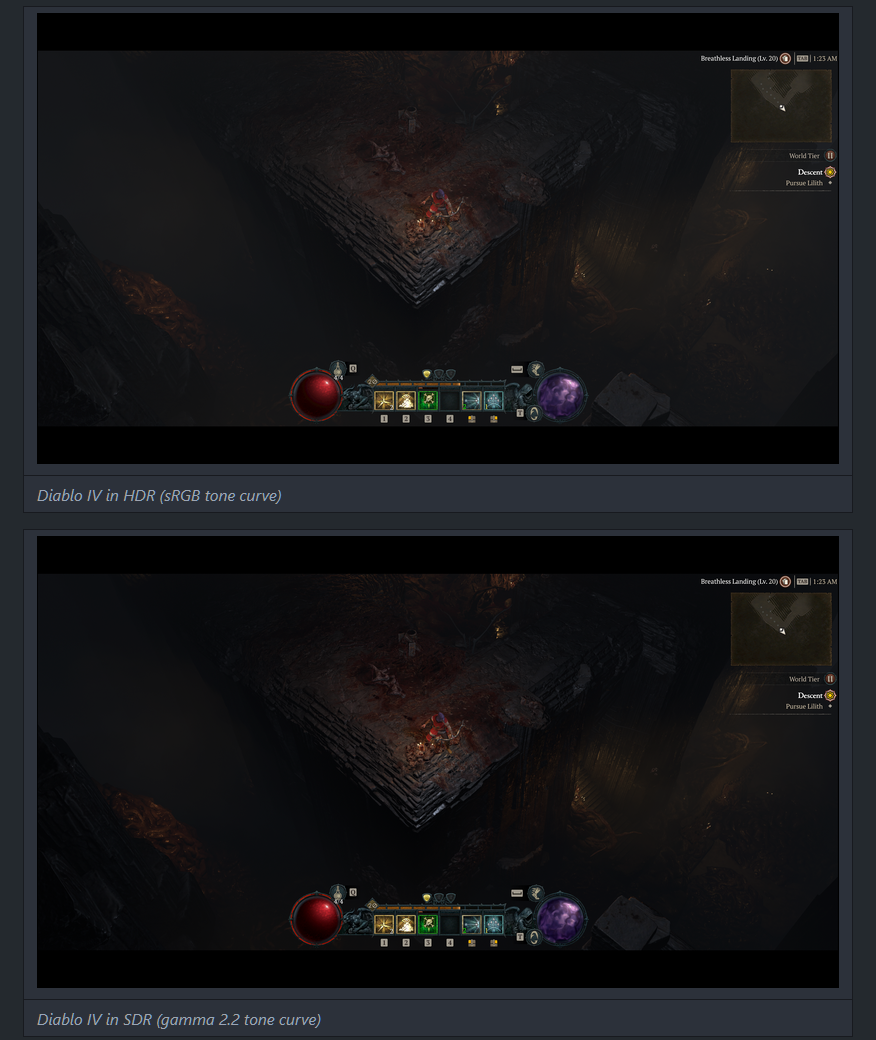

Windows masaüstü, tarayıcılar, uygulamalar, YouTube vs SDR için tasarlanmıştır. Monitörlerde çoğu zaman SDR da gamma 2.2'ye göre ayarlanmıştır. SDR uygulamalar da gama olarak 2.2'yi kullanır. Buraya kadar her şey normal ve uyumlu.
Asıl soruna gelelim; Windows da HDR'ı açtığınız zaman gama 2.2'yi sRGB gamaya dönüştürür. Bu yüzden görüntüde ki Kontrast'ın azalmasına ve siyahların griye dönmesine yani özetle soluk gözükmesine sebep olur.
Örnek olarak Diablo IV verilebilir:
Seçenek 1- HDR'ı sadece HDR içeriklerde kullanın
Seçenek 2- Bunu nasıl düzeltebilirsiniz? (geçici çözüm)

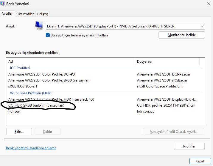

Gama 2.2 için ICC profili kullanabilirsiniz ve HDR'yi otomatik açmak istiyorsanız AutoActions'u kullanabilirsiniz.
Not
HDR ICC profili gama düzeltmesi bu sorunu çözer ama koyu gri tonlarını siyaha çevirir, yani siyahların ezilmesine yol açar.

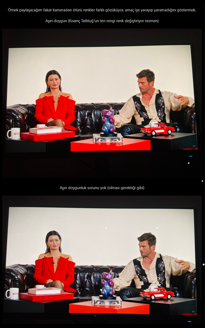

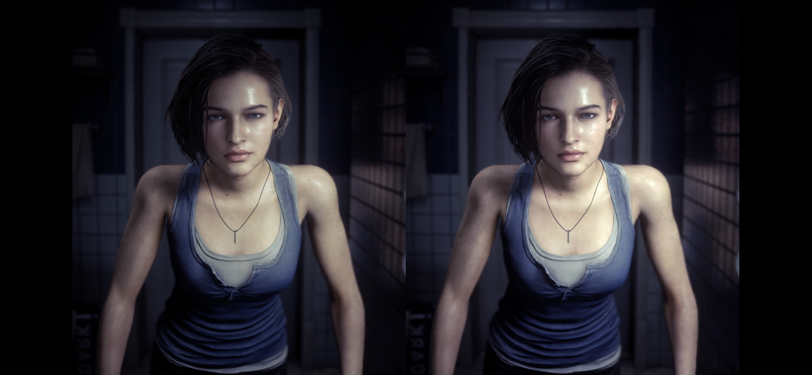

Üstteki fotoğraf geniş gamut modu, alttaki fotoğraf ise SRGB'ye sınırlanmış. sRGB içerikte geniş gamut modunu kullandığınız zaman üstteki gibi kötü gözükür, ayrıca aşırı doygunluktan ötürü göz yorgunluğuna ve baş ağrısına sebep olabilir. Bu yüzden geniş gamut modunu sadece HDR içeriklerde HDR modu veya alternatif çözümlerle birlikte kullanın, sRGB modunu ise sRGB içerikler de kullanın.
Çözüm: Renk alanını SRGB'ye limitlemek.

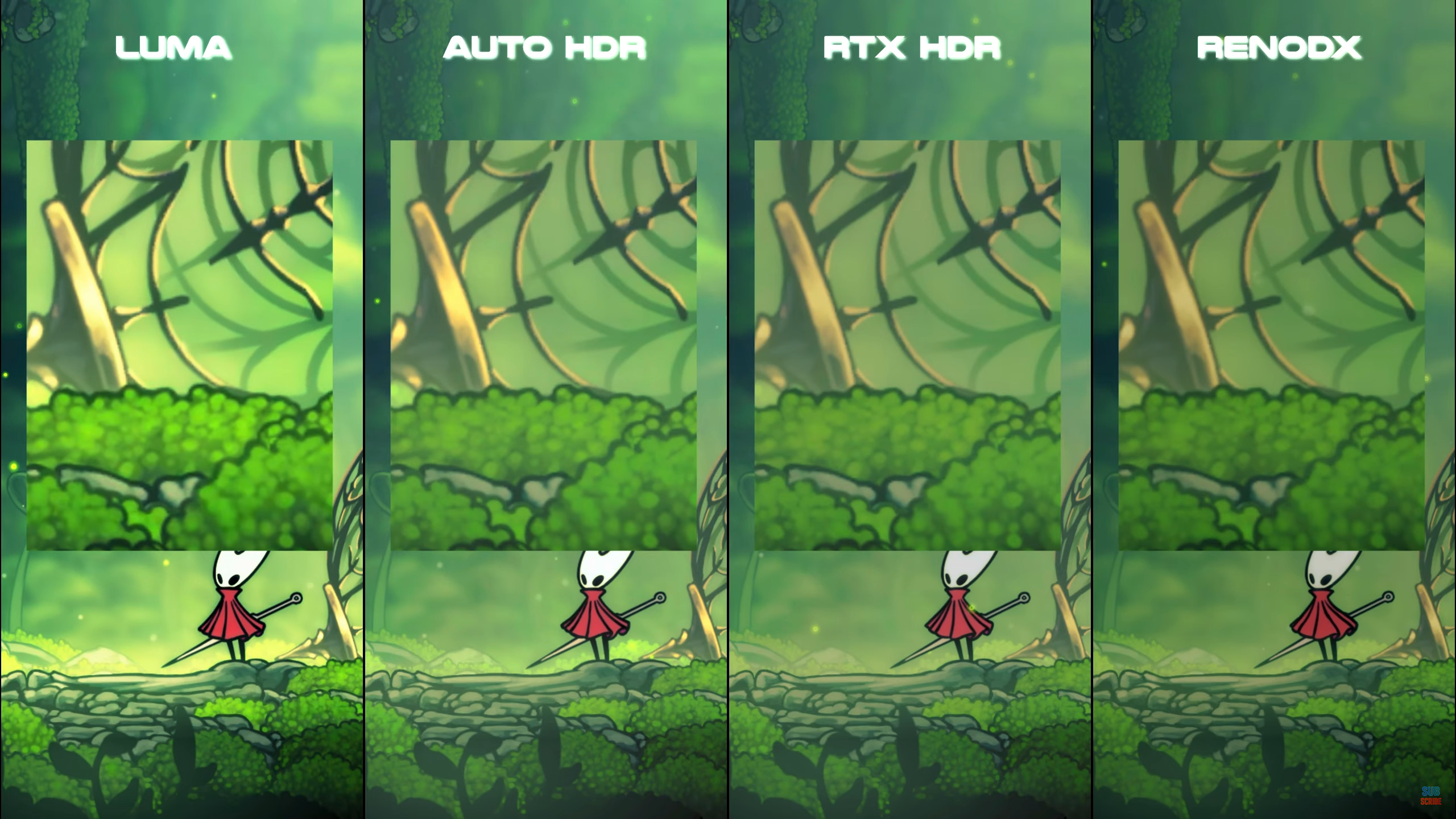

Yöntem 2>HDR modu bulunan oyunlar (En iyi ve basit çözüm)​

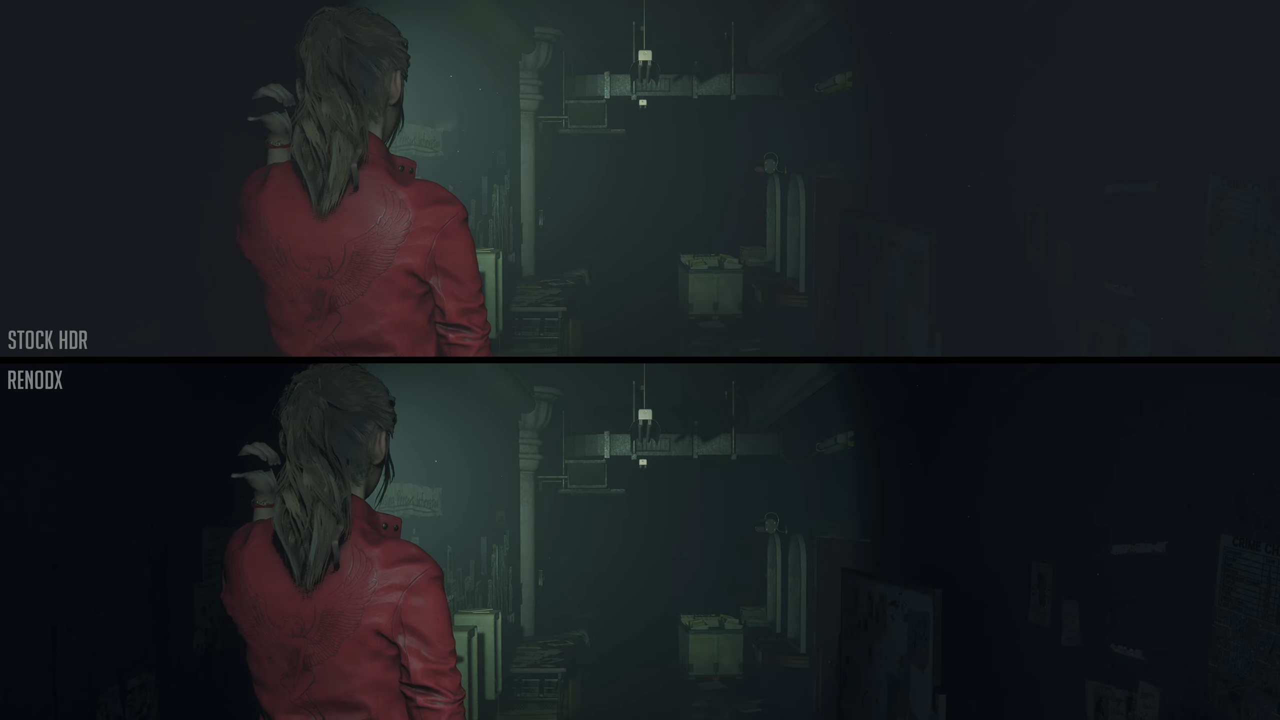

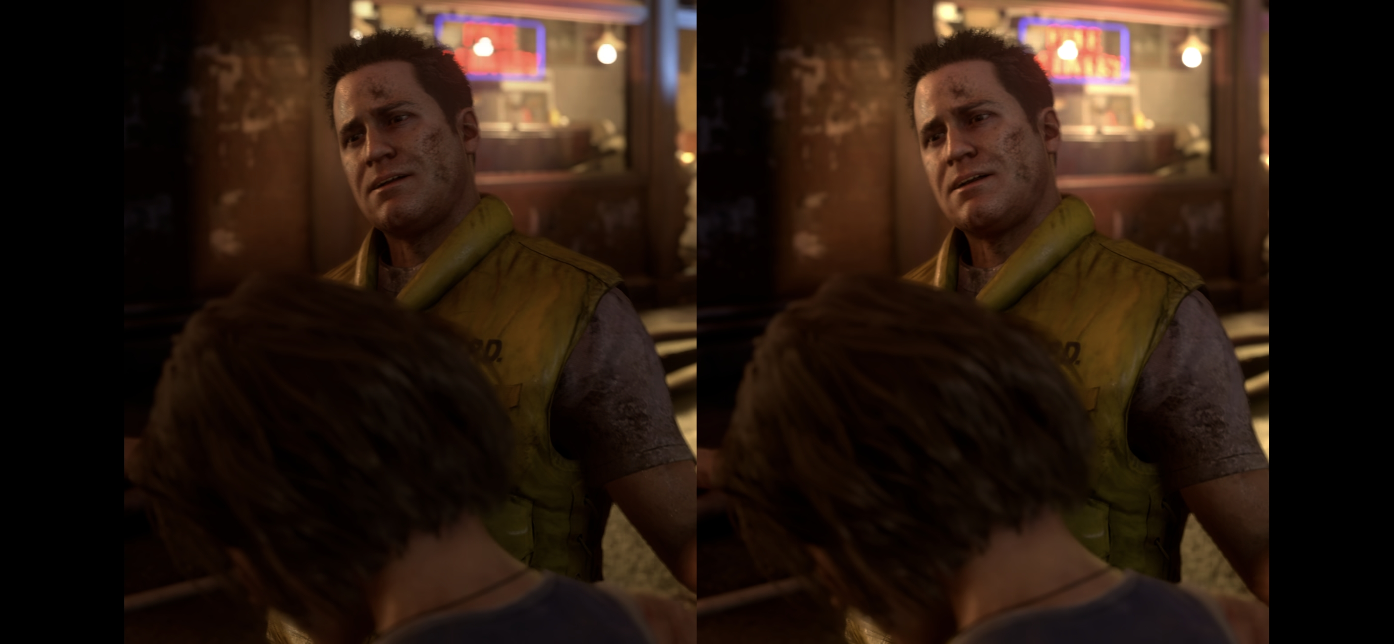

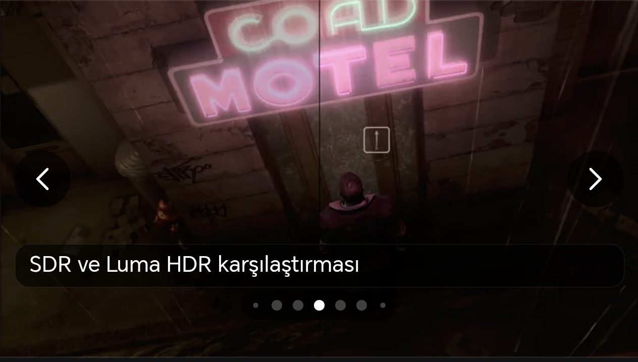

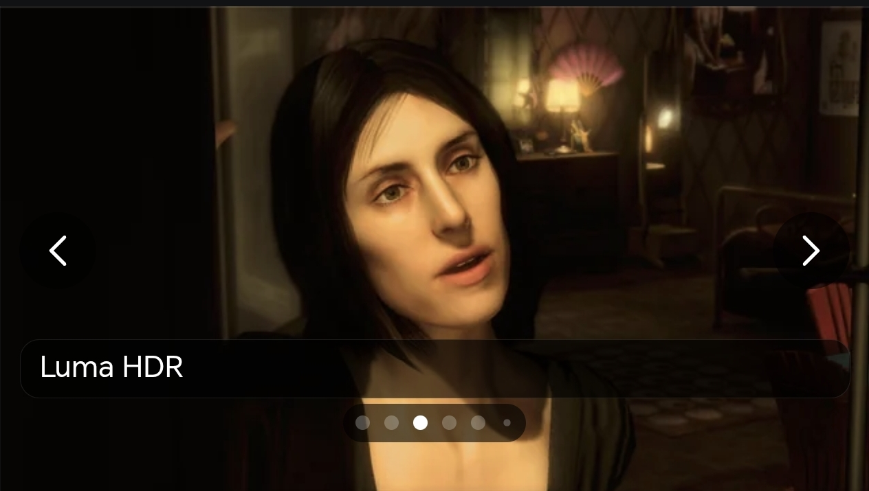

Oynayacağınız oyun RenoDX ve Luma gibi modlara sahipse işiniz epey kolay, 5 dakikalık bir işlemle en iyi görüntüyü elde edebilirsiniz. Paylaştığım rehbere bakarak hangi oyunlarda olduğunu ve nasıl yapıldığını öğrenebilirsiniz.
RenoDX
Luma

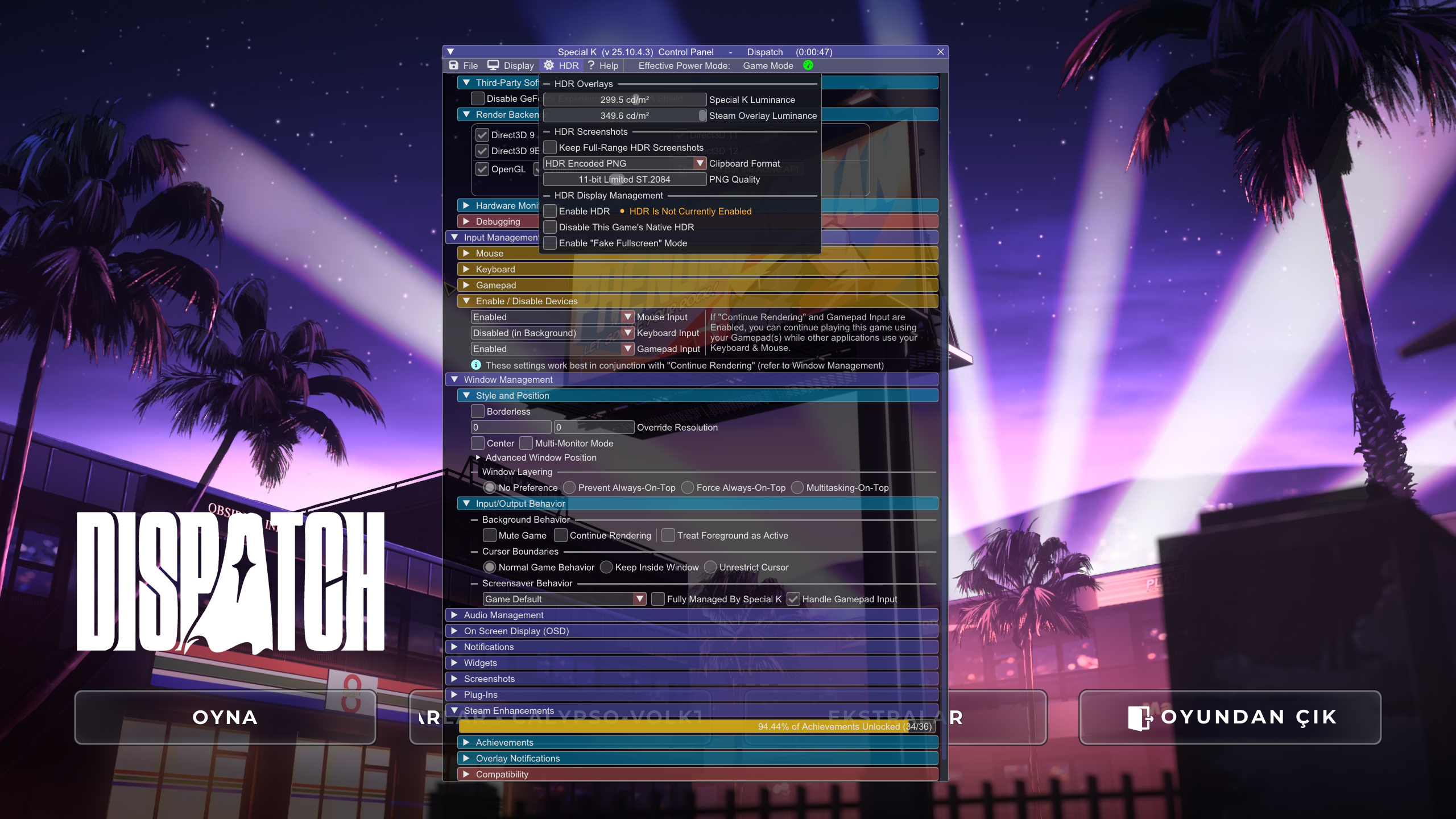

Yöntem 5>Special K HDR (detaylı ve uzmanlaşması biraz zaman alabilir)​
Special k PC oyunculuğunun İsviçre çakısıdır. HDR desteği ekler, çeşitli ayarlar yapmanıza olanak sağlar.

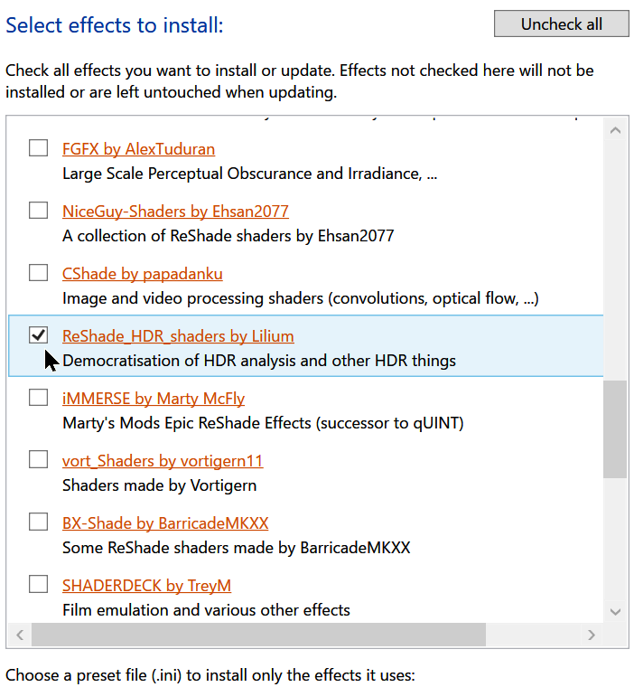

Yöntem 7> Otomatik HDR + ReShade kombosu ​
Otomatik HDR kötü gözüktüğü için ReShade ile bu sorunu minimize edebilirsiniz. Tam eklenti desteğiyle indirin. Kurulum yaparken Lilium shaders ve Pumbo AdvancedAutoHDR'ı seçin. Eklenti bölümünden ise AutoHDR eklentisini yükleyin.
Oyuna girdikten sonra Home tuşuna basarak eklenti bölümünü açın ve AutoHDR kısmının altında HDR'yi etkinleştir seçeneğini seçin. Lilium veya AdvancedAuto HDR'dan hangisini daha çok beğenirseniz onu kullanın.
