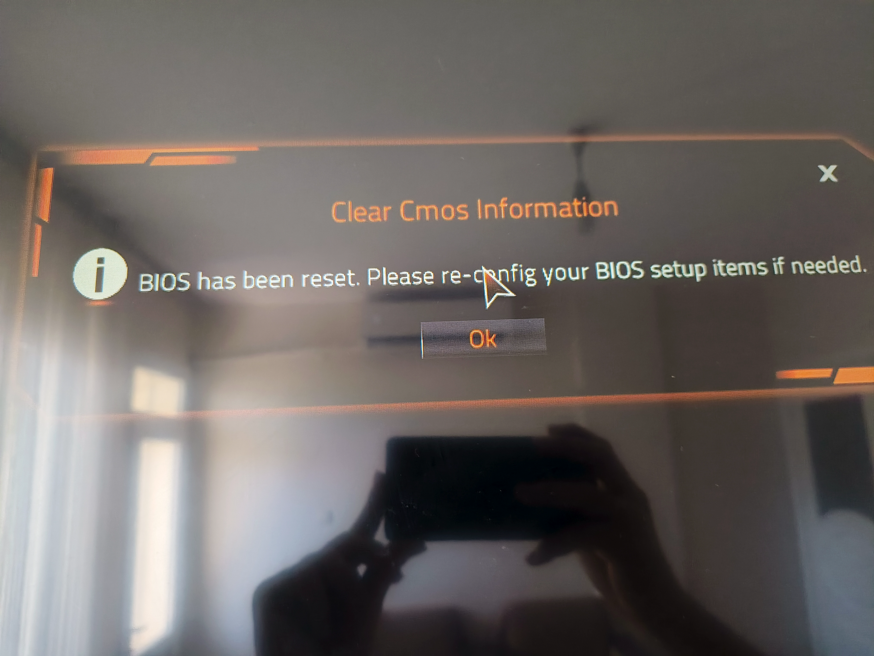

Bilgisayarı o halde bir süre açık bıraktım sonrasında yeşil bir ekran gidip geldi ve ara ara tekrarlamaya başladı görüntüsünü de bırakacağım.
    140,5 KB · Görüntüleme: 70
Hocam bu ekran gelmeme sorunu sisteme yeni RAM ve ekran kartı takıldığında olabiliyor. Biraz bekleyince ya da kasaya reset atıp yeniden başlatınca düzelebiliyor. Birkaç dakika beklemeyi denemiş miydiniz? Belki bir arıza yoktur, sadece beklemeniz gerekiyordur.
