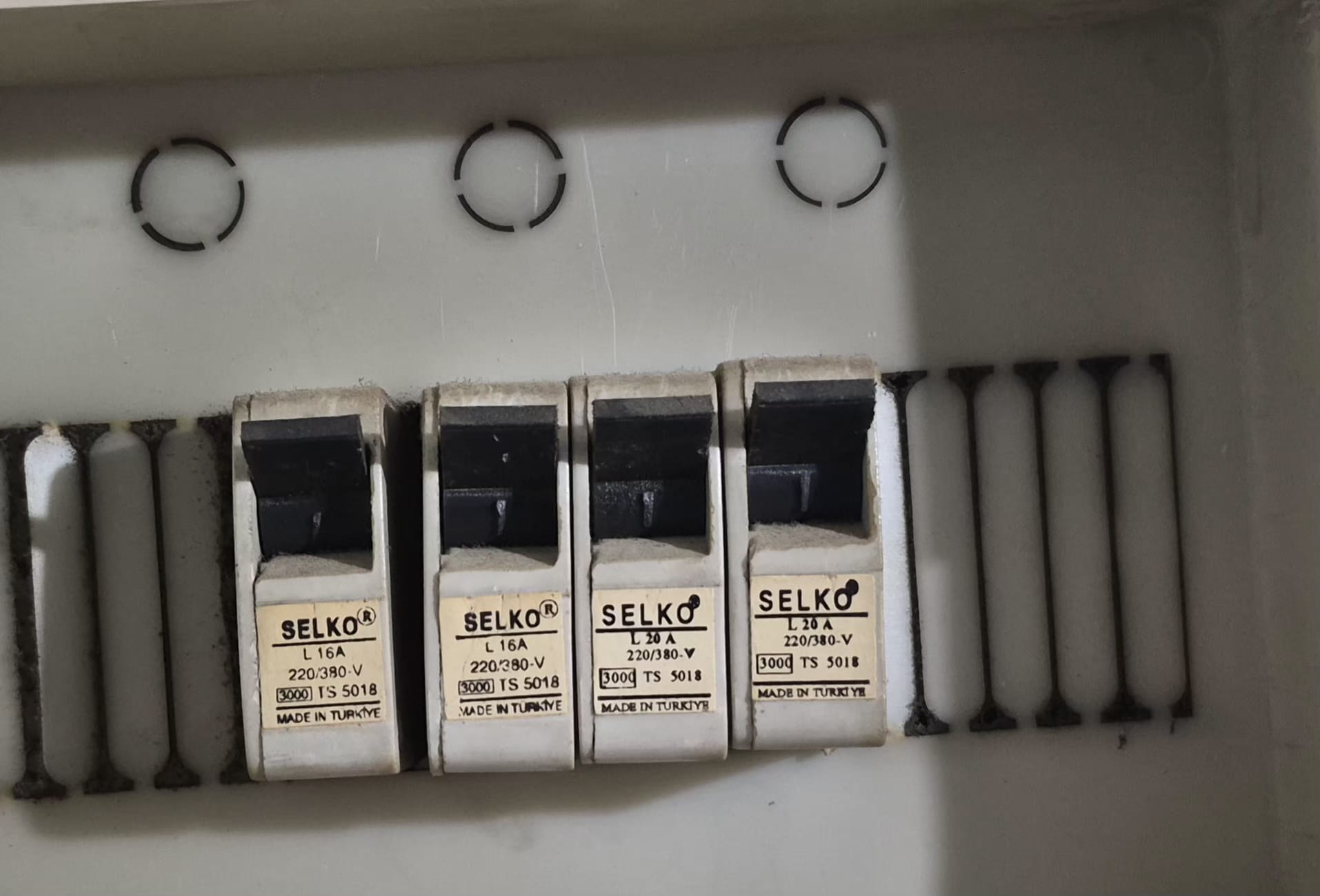

Eviniz de öncellikle birden fazla faz bulunuyor mu? Eğer bulunuyorsa bağımsız bir fazdan güç vermeyi deneyebilirsiniz.
i deneyebilirsiniz.
Yapay zekaya sordum, sonra fotoğrafı attım, tek faz dedi.
Evet, tek faz görüyorum ben de. Yani başka prizden güç versek de aynı durumu yaşamaya devam edeceğinizden o iş yattı.
