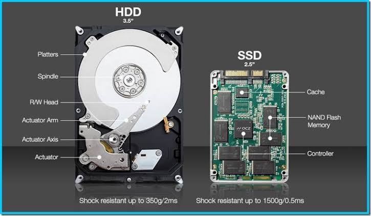

SSD ve HDD'ye Etkisi​
Burayı bir konuşalım. Çünkü bilgisayarın sürekli açık bırakılması depolama birimlerini de etkileyebilir. Ancak SSD ve HDD bu konuda aynı şekilde değerlendirilmemeli. Günümüzde birçok bilgisayarda SSD kullanıldığı için sürekli açık kalma konusunda eski nesil mekanik disklerdeki kadar büyük bir endişe bulunmuyor. Hem; SSD'lerde hareket eden mekanik bir parça bulunmadığından, bilgisayar açık kaldığı sürece fiziksel olarak dönen veya hareket eden bir mekanizma yok. Bilgisayar boşta kaldığında SSD de sürekli olarak yoğun şekilde çalışmaz. Bundan mütevellit yalnızca bilgisayarın açık olması, SSD'nin ömrünü ciddi şekilde tüketen bir faktör de değil. SSD'nin ömründe daha çok yazma miktarı, kullanılan NAND teknolojisi ve sürücünün çalışma koşulları gibi faktörler önem taşır.
HDD tarafında ise durum biraz farklı işliyor
. Mekanik sabit disklerde dönen plakalar ve hareket eden okuma/yazma kafaları var. Disk sürekli aktif tutulduğunda bu mekanik parçalar çalışmaya devam ediyor. Bununla birlikte modern işletim sistemleri, HDD'yi belirli bir süre kullanılmadığında durdurabilecek güç yönetimi seçeneklerine de sahip. Yani bilgisayarın 24 saat açık olması, HDD'nin 24 saat boyunca kesintisiz döndüğü anlamı taşımıyor.
Özetle, bilgisayarı sürekli açık bırakmak SSD için başlı başına büyük bir problem değil
. HDD kullanılan sistemlerde ise uzun çalışma süreleri mekanik bileşenlerin kullanım süresini artırabilir. Ancak her iki durumda da asıl mesele yalnızca bilgisayarın açık kalması değil, depolama biriminin ne kadar aktif kullanıldığı, olay burada.
