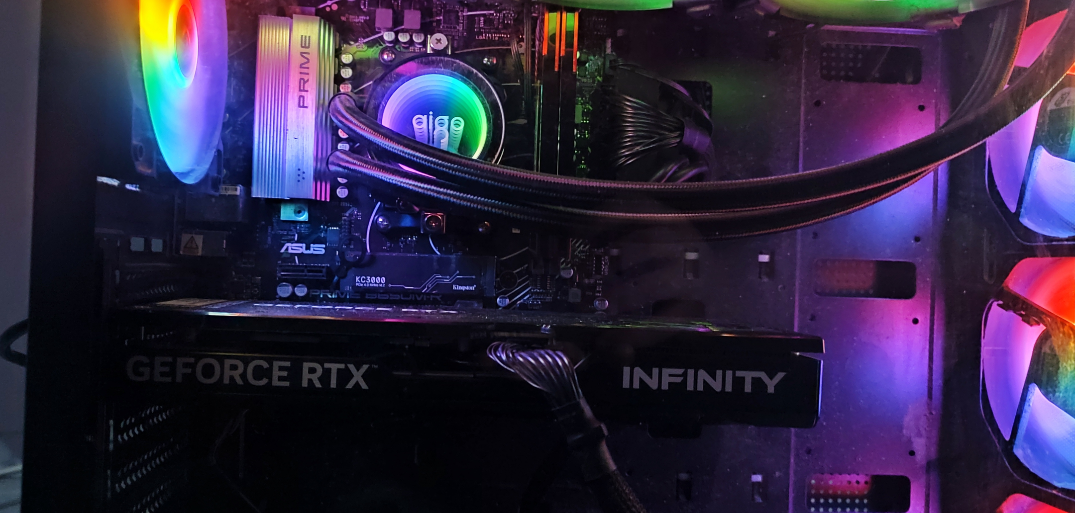

POST'u geçemediğime eminim, hiçbir zaman klavyemin ışığı yanmadı maalesef. Anakartımla görüntü almayı denedim. Alamadım. Bana sorarsanız ya işlemci ya da PSU suçlu. Umarım hiçbiri değildir kısa devre yapıyordur. Bu arada sistemin içi:
Eki Görüntüle 250854
İşlemci incelenmesi lazım, arka pad kısmı. Anakart soket incelenmesi lazım. Diğer sistemde R7 7800X3D'yi deneyin. Uğraşmam diyorsanız PC'ci deneyecek ya da yetkili servis.
İşlemciyi söktük baktık, pinlerde kararma, yamukluk hiçbir şey yoktu. Aynı şekilde başka daha az güç isteyen ekran kartı taktık, yine görüntü vermedi. Benim klavyenin ışığı yanmıyordu fakat orada taktığımız klavye, kulaklık ve farenin ışıkları sorunsuz yandı. Ya anakart sorunlu ya da PSU diye düşünüyoruz. Bu durumda elden bir şey gelmiyor, yarın sistemin ekran kartını sökeceğim ve ekran kartsız yollayacağım. Canlı destek sorun olmadığından eminseniz ekran kartını yollamayabilirsiniz demişti, o yüzden. Süreç nasıl ilerleyecek acaba, merakla bekliyorum. Bayrama çok yakınız, büyük ihtimal bayramdan sonrasına kalacak, bu üzücü ama umarım kalmaz bakalım. Gelişmelerin hepsini burada paylaşacağım, bundan sonrası Gamegaraj'da. @Ayhan Dönmez 'e yardımları için çok teşekkür ederim.
