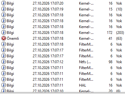

Evet. 6008 eventlog diyor.
Ekran resmi atar mısın?
Hataların yer aldığı, büyük ihtimal peş peşe gelen kırmızı hatalar olacaktır.
Bu hata olarak ne olduysa o herhalde.

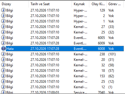

Bu ise benim butona basılı tutup pcyi kapatıp açtığım olsa gerek.

Düşündüğümüz gibi çarpılar hatalar yok ne 5 dakika öncesinde ne de 5 dakika sonrasında
Kernel-Power 41 hatası güç kaynaklı bir sorunu teşkil eder. Bunun olası olabilecek nedenleri ise; ekran kartı güç bağlantı kablosunda akım dalgalanması ve ya olumsuz bir durum yaşandı ise(Güç kablosunu elin ile tekrardan kontrol et), GPU Aşırı Isınma (Bunun için Furmak testi yapılabilir) ve Driver sorunu yaşanmış olabilir.
Kernel Power 41 hatası güç kaynaklı bir sorunu teşkil eder. Bunun olası olabilecek nedenleri ise; ekran kartı güç bağlantı kablosunda akım dalgalanması veya olumsuz bir durum yaşandı ise(güç kablosunu elin ile tekrardan kontrol et), GPU aşırı ısınma (bunun için furmak testi yapılabilir) ve driver sorunu yaşanmış olabilir.
