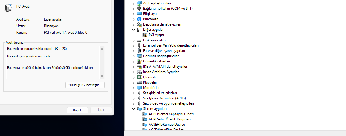

Dün gece araştırma yaparken videoda görüp bu kısma bir bakayım dedim, aşağıdaki kod 28 hatasını gördüm. MSI - Sürücü sekmesinden AMD Chipset Driver'ı indirip kurdum, yeniden başlatınca bu hata kayboldu, şu an gözükmüyor. PC 3-4 saattir açık, 1-2 el URF attım, 2 saat kadar da BF6 girdim çökme olmadı. Acaba bunun bir etkisi var mıydı? 1-2 gün bu şekilde deneyip bakacağım, eğer yine aynısı olursa yedek PSU'yu takıp bir de öyle deneyeceğim bakalım.

Güncelleme: Yukarıda bahsettiğim Driver'ı kurduktan ve kod 28 hatasını giderdikten sonra 2 gündür sorun yaşamıyorum. Birkaç gün daha gözlemleyeceğim. Baktım ki bir sıkıntı yok, sorunun kaynağını bulmuş olacağız. PSU'dan dolayıdır diye düşünüyordum ben. Yorum yapıp destek olmaya çalışan tüm arkadaşlara teşekkürler.

Sorunum tamamen düzeldi evet. Yukarıda bahsettiğim güncellemeyi yaptıktan sonra tekrar aynı sorunu yaşamadım çok şükür.
Güncelleme: (14.12.2025) Evet an itibari ile 12 günün sonunda BF6'dan çıktıktan ve Steam'de dolaşırken aynı sorunu yine yaşadım...
