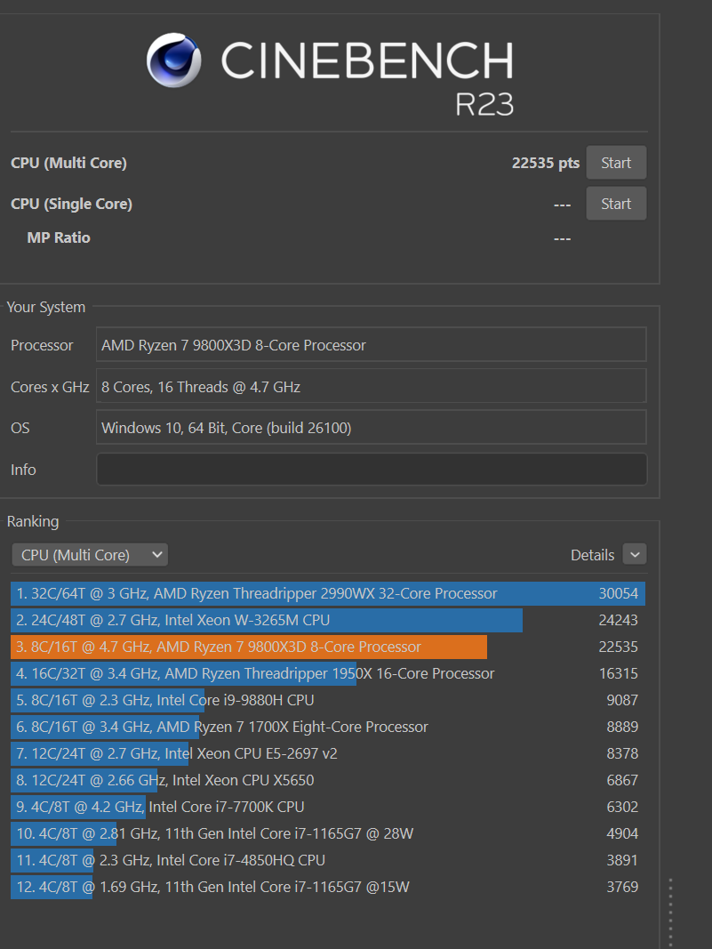

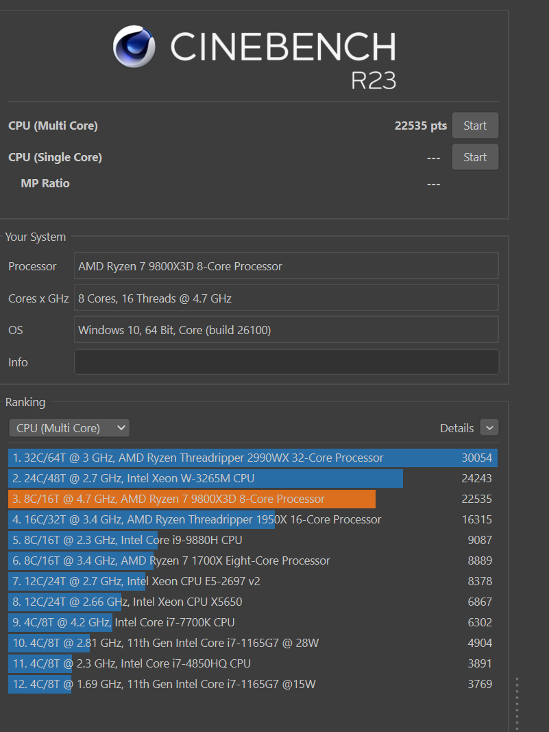

R23 bakar mısın Cinebench R24 yerine, oradaki skor kaç geliyor ona bakalım.

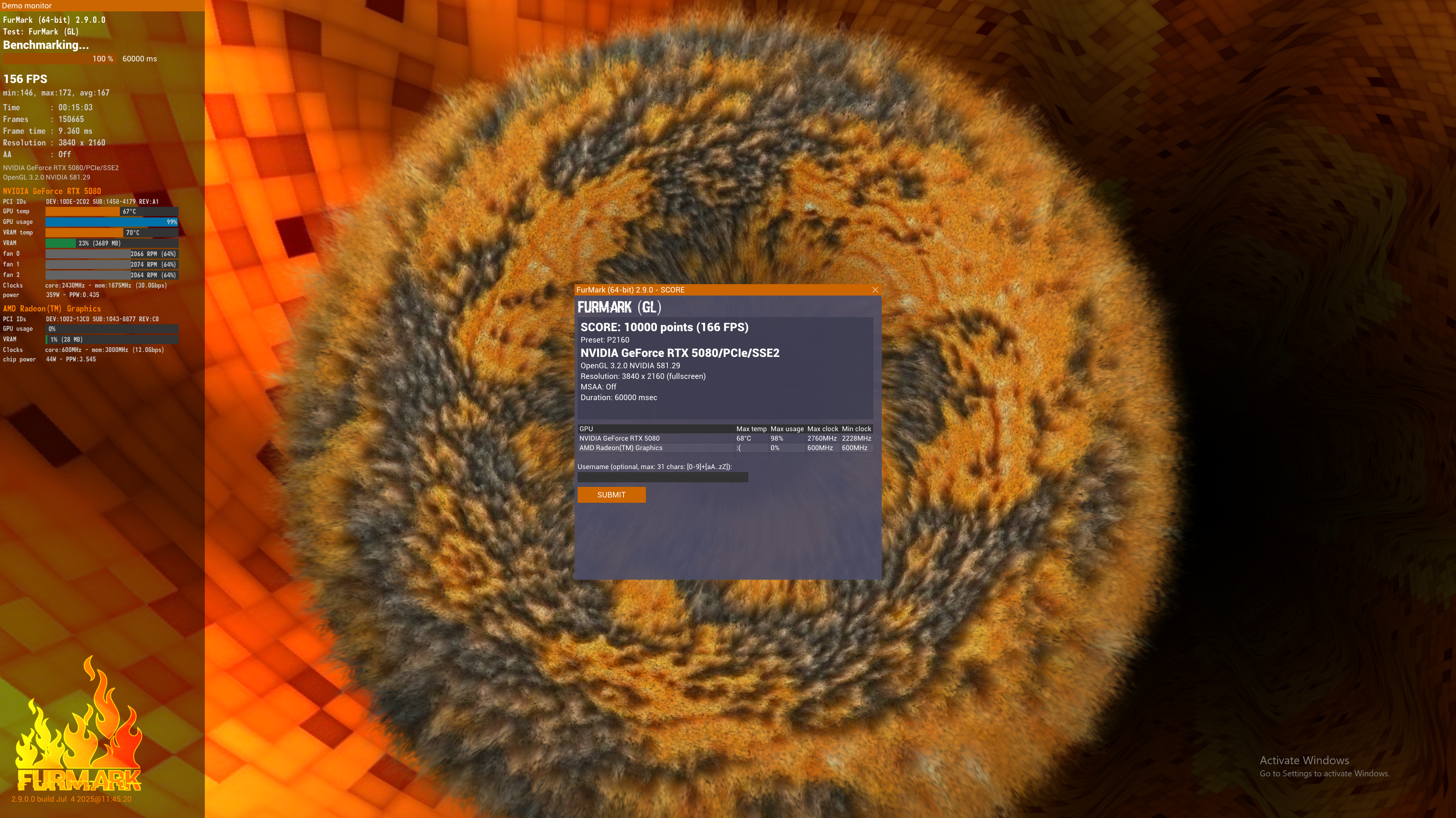

OCCT testini ilk defa az önce yaptım. Daha önce yani ilk baslarda oyunlarda veya FurMark açılınca ekran “sinyal yok” veriyordu ve fanlar en yüksek hızda dönüyordu. PC kapanmıyordu, yeniden başlatmam gerekiyordu. Sorunu çözmek için ekran kartını çıkarıp tekrar taktım; bu şekilde düzeldi.
Şimdi Cinebench R23 indirip test edeceğim.

Beklediğimden düşük geldi ama soğutucunla alakalı muhtemelen, çok mühim değil. Senin sıkıntın başka bu durumda.

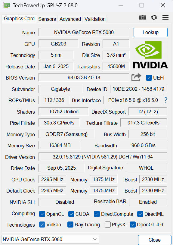

@kuthael GPU-Z SS atabilir misin bir de.
sogutucu iyi aslinda neden boyle bilmiyorum
