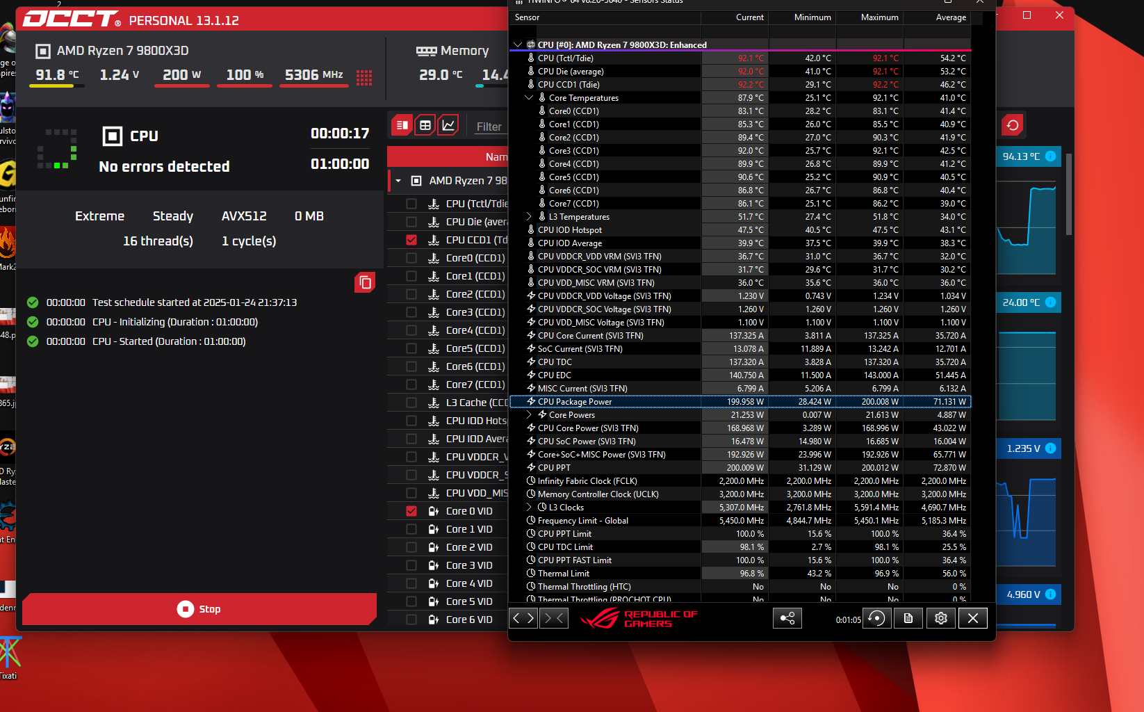

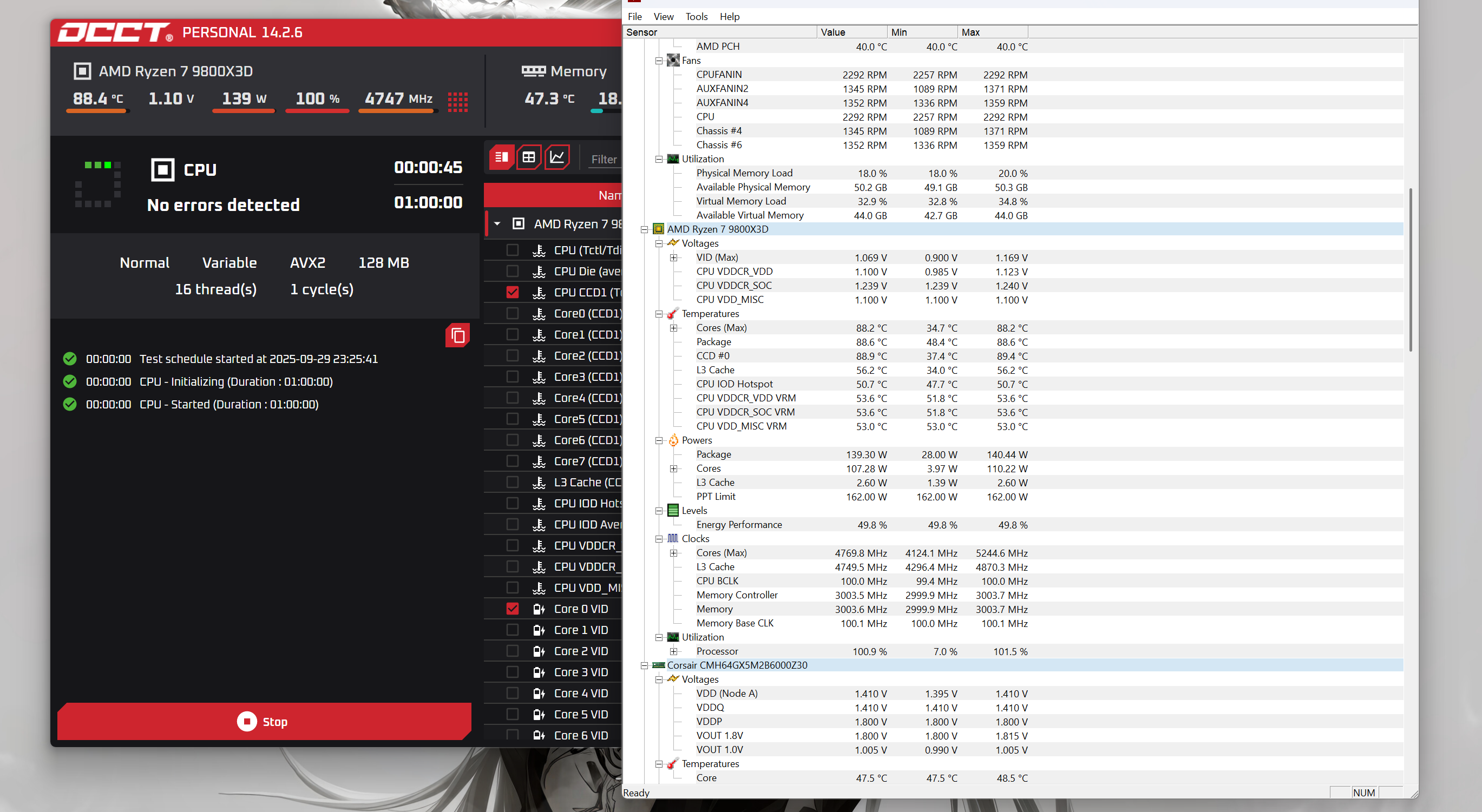

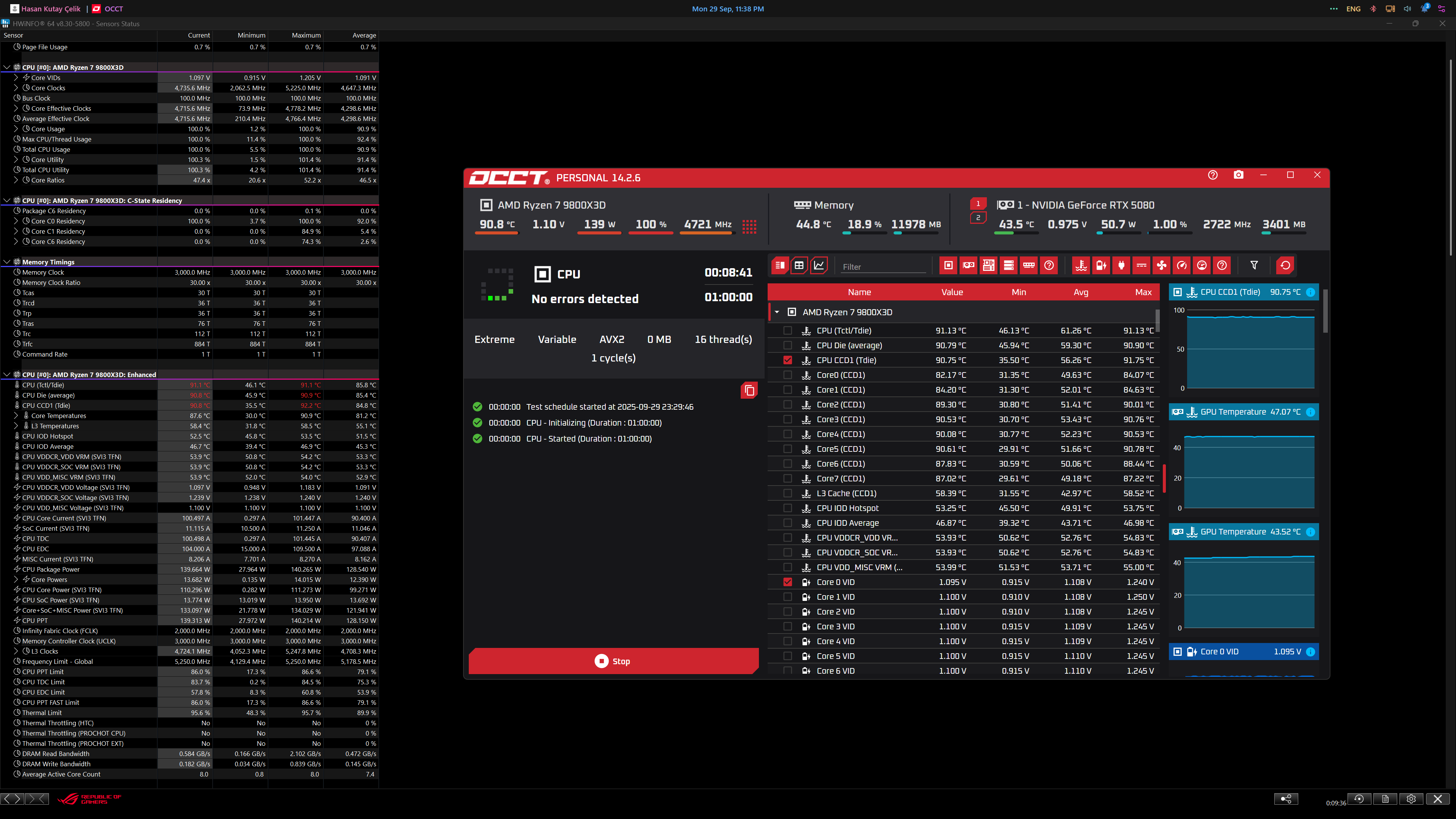

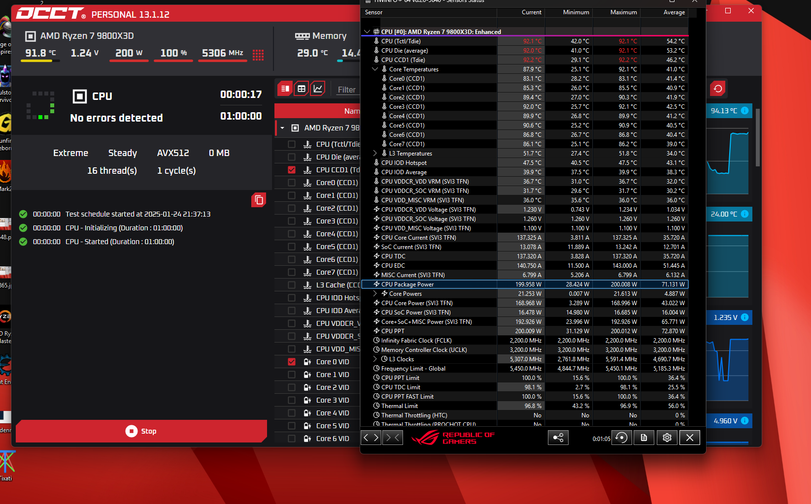

OCCT CPU testinde 9800x3D 95'e fırlıyor, program Auto 90 limitlediği için vermiş olabilir hatayı. Tak çalıştır yapmıştır, undervolt vesaire yoktur muhtemelen. AVX yükü felaket bir şey.CCD1 fazla ısınma sorunu ??
İşlemci sıcaklıklarını paylaşır mısınız?
Ayrıca kullandığınız soğutma nedir?
HWiNFO indirsen daha iyi olur.
@kuthael OCCT'den 90 derece limitini kaldırıp HWiNFO aç yan kısımda, ya da OCCT'nin de sensörleri mevcut, o kısımları SS atman gerekli. CPU Extreme test açık iken.

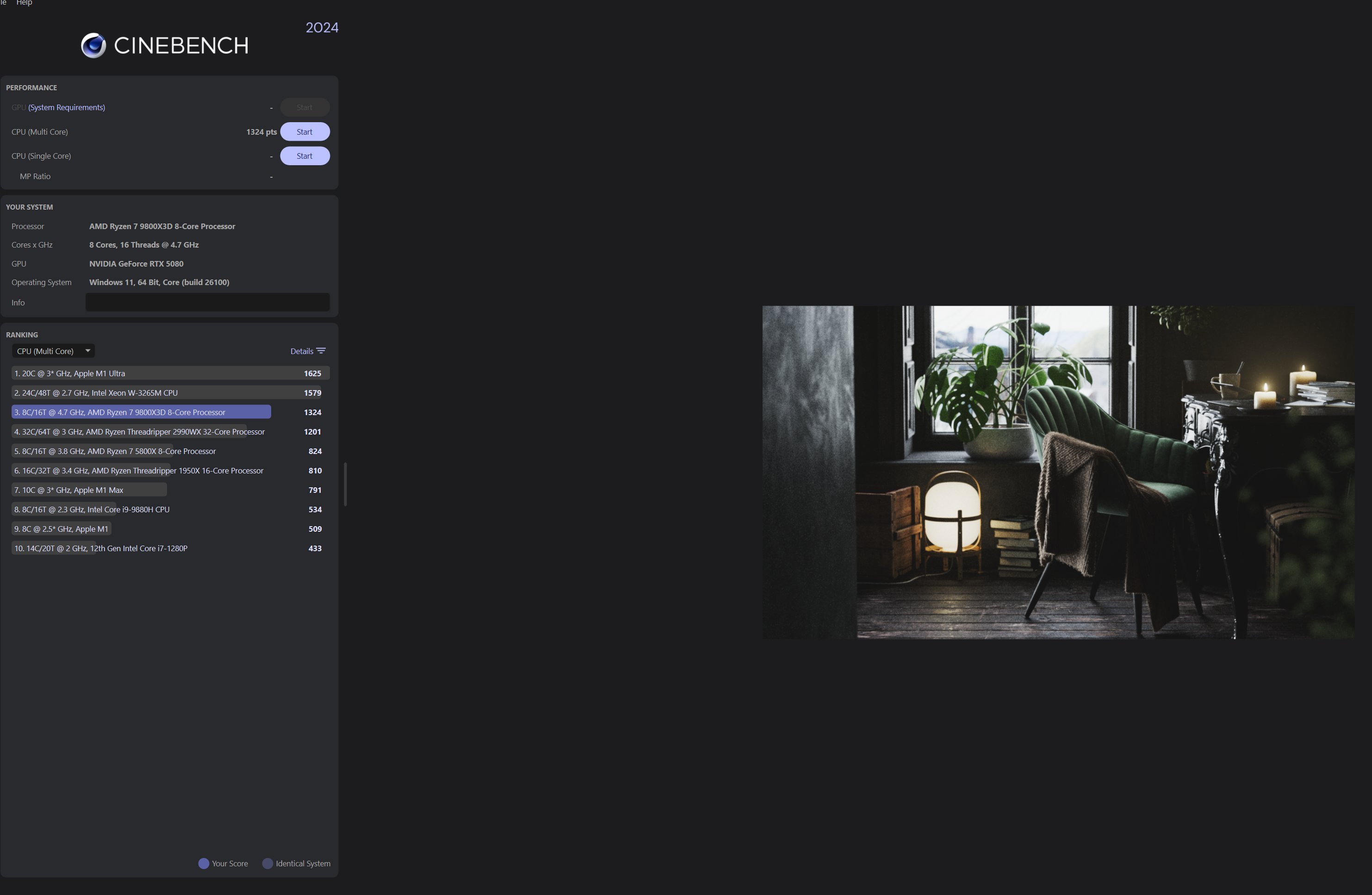

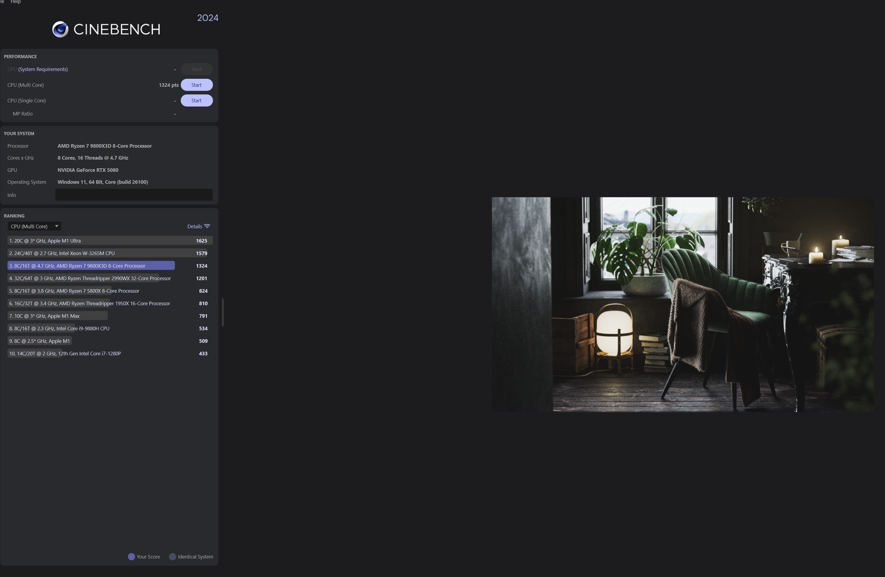

Cinebench R23'te kaç skor alıyor, multi-core tek renderde?

OCCT CPU testinde 9800X3D 95'e fırlıyor, program Auto 90 limitlediği için vermiş olabilir hatayı. Tak çalıştır yapmıştır, undervolt vesaire yoktur muhtemelen. AVX yükü felaket bir şey.
Eki Görüntüle 189027

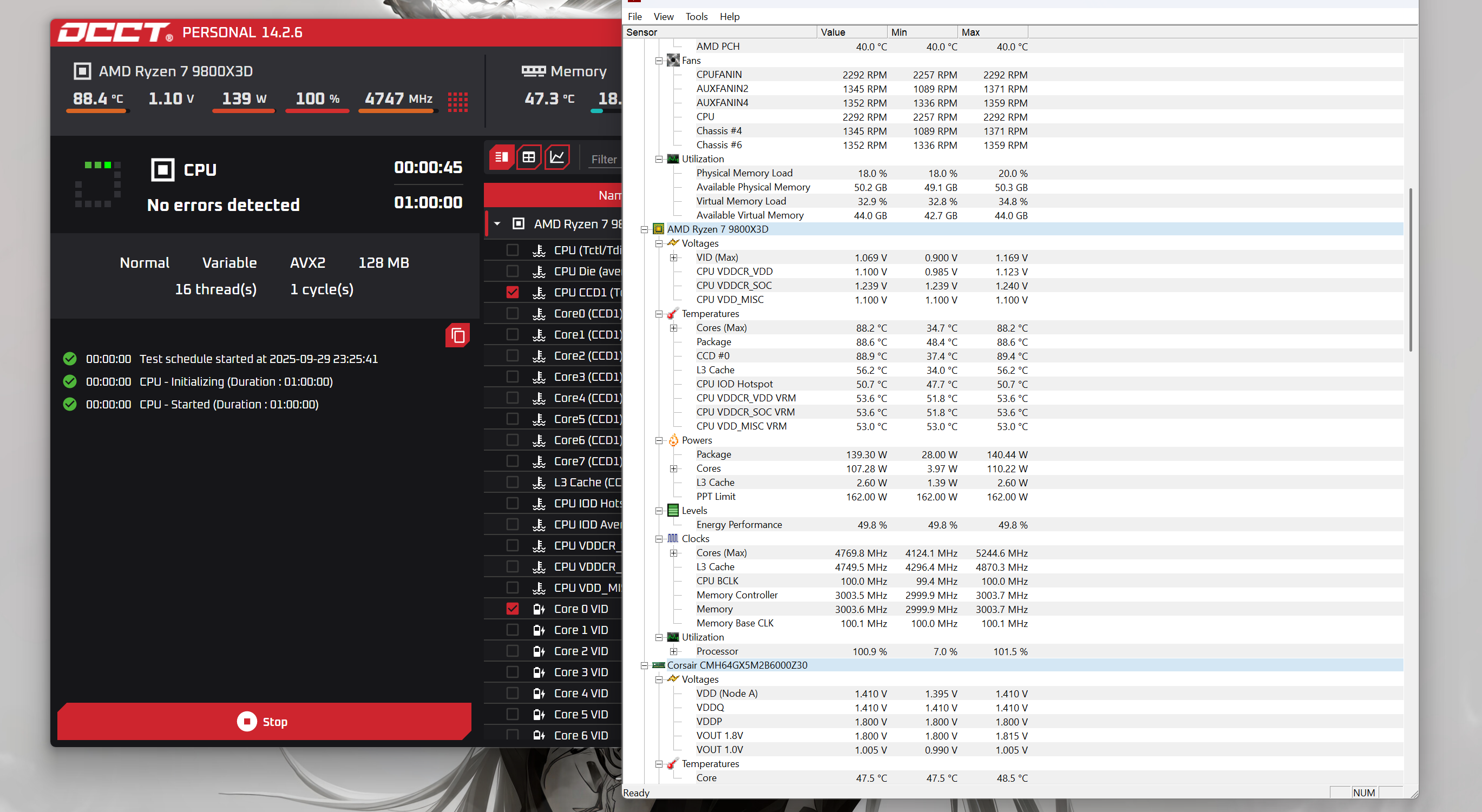

Extreme yaptım.
Cinebench R23'te kaç skor alıyor, multi-Core tek renderde?

140w çekiyor çok problem yok, işlemci stokta muhtemelen, undervolt vesaire yok, boostlayamaz stokta bu çip bu testte zaten.
Cinebench R23 skoruna bak, 23K civarı gelmeli stoktayken 23K üzeri 23100 23200 gibi olması lazım.
Bu konuda bahsettiğin sıkıntı için de denemediysen sök tak işlemi yap, diğer türlü bileşenler arızalı olabilir, bu şekilde kullanmanı tavsiye etmem sistemi, bir sorun varsa tespit edilip giderilmesi gerekli.

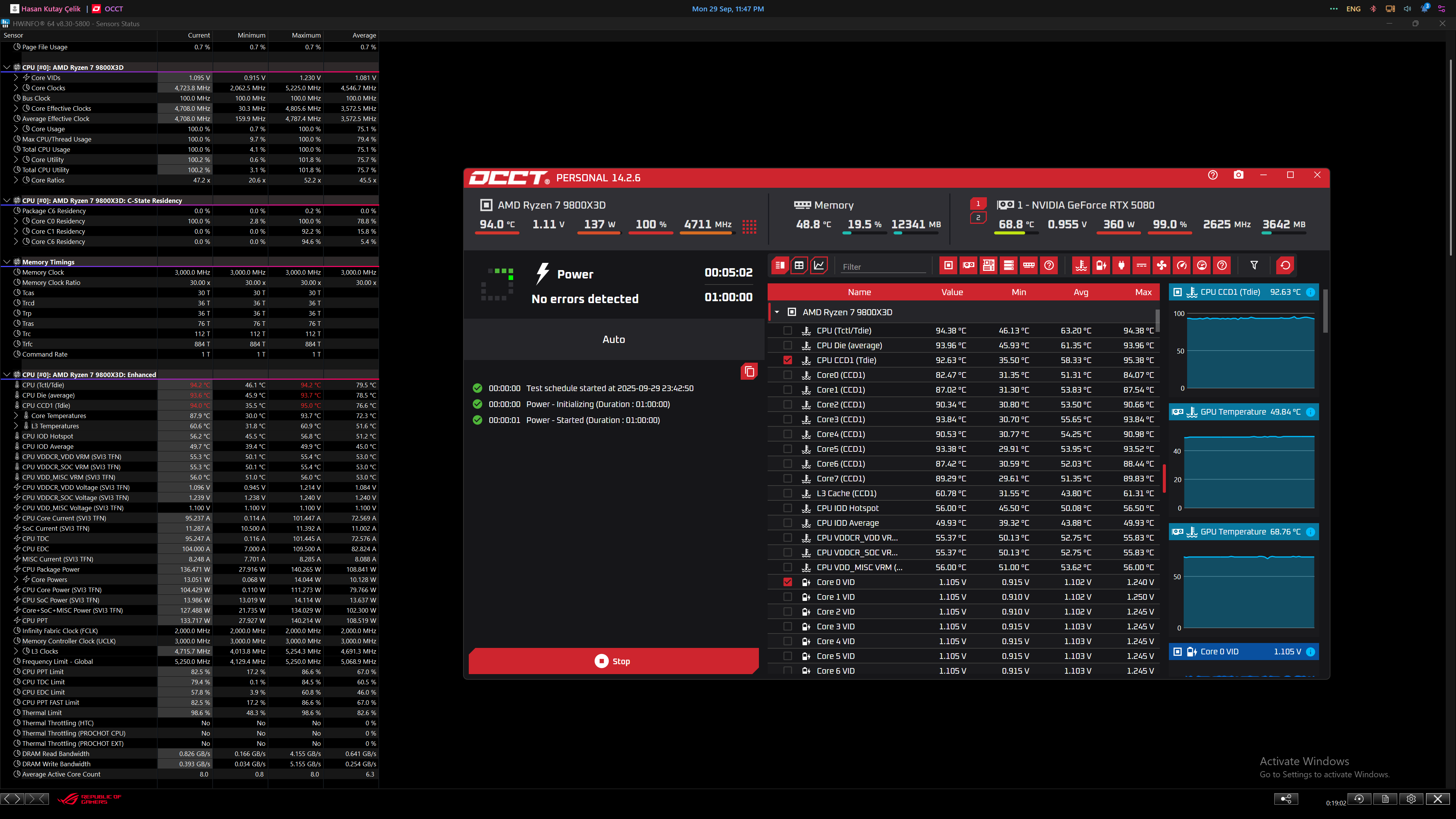

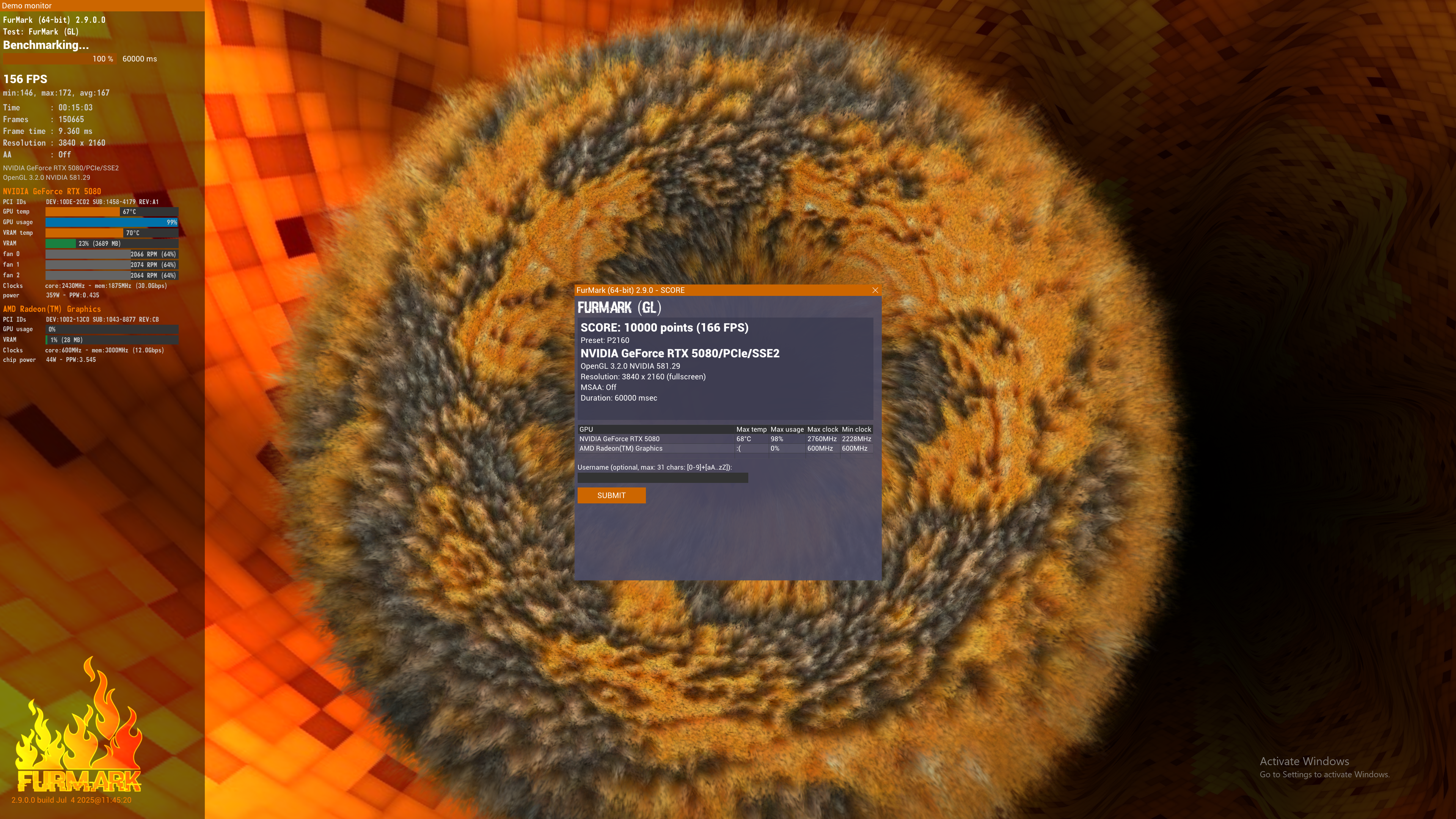

Guc testi de yaptim
cinebench:
cinebench:

R23 bakar mısın Cinebench R24 yerine, oradaki skor kaç geliyor ona bakalım.Guc testi de yaptim
Eki Görüntüle 189037
cinebench:
Eki Görüntüle 189044
