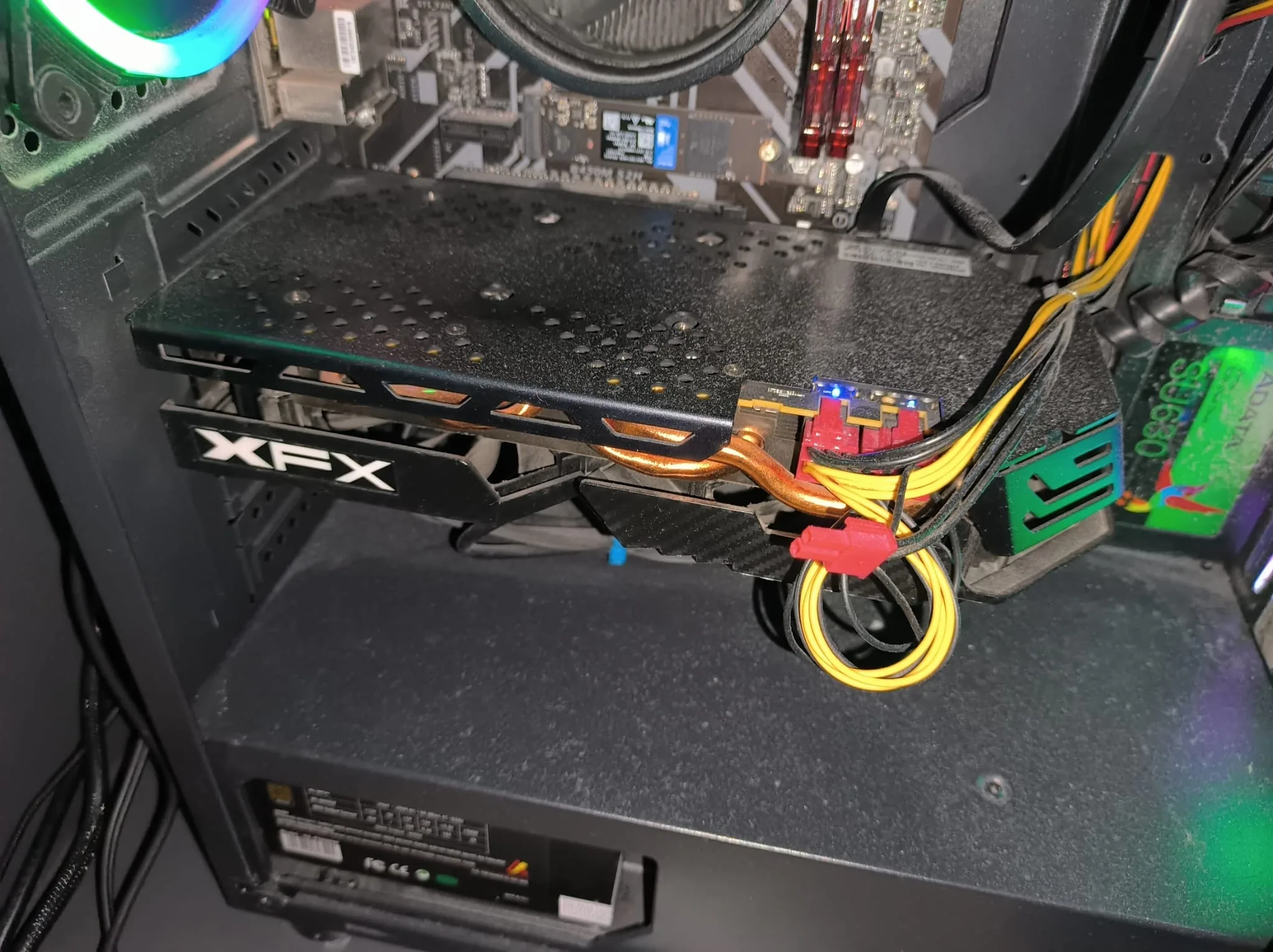

Merhaba, kardeşim bilgisayarda LoL veya başka bir oyun oynarken ekranda bir anda "sinyal yok" yazısı çıkıyor ama kasa çalışıyor. Kendine gelmediğinden tuşundan kapatıp açıyoruz. OCCT üzerinden CPU, Power, ekran kartı, RAM, VRAM testlerinin hepsini gerçekleştirmeme rağmen hiçbir hata almadım. Bu testlerin üstüne FurMark 2 testinde 1080p'de 8X MSAA'da test ettim, orada da hiçbir kapanma olmadı. İşlemci olarak R5 3500X, ekran kartı olarak XFX RX 590 Fatboy Core Edition 8 GB modeli kullanmakta. Tüm testlerden geçtiği için aklıma başka hiçbir şey gelmedi. Şimdiden yardımlarınız için teşekkür ederim.
Benzer öneri sizin için de geçerli. Ekran kartını tek PCI güç kablosu ile mi besliyorsun, 2 ayrı kablo ile mi?
Merhaba hocam, ekran kartına 2 güç girişi bulunmakta ikisine de kablo giriyor.
    240,8 KB · Görüntüleme: 51
Yanlış görmüyorsam PSU'dan tek kablo geliyor. Sağlıklı değil.
En önemli şey PSU modelin ne? Bu GPU için 2 farklı PSU PCI ile güç vermek, tek kablodan 2 pinlere takıyorsan sorunun PSU bence. Ama emin olmak için tüm sistem özelliklerini de belirtirsen iyi olur. Ayrıca OCCT testinde 5v, 12v, 3, 3V verilerini de göstermen lazım.
Farklı PSU veya farklı bir GPU ile test etme şansın varsa sorunu belki hemen bulabilirsin.
Eki Görüntüle 250594
Https://techolay.net/sosyal/ek/1779196051789-webp.250594/ 2 ayrı güç beslemesi olan PSU ile test etmeni öneririm. Ya da farklı bir ekran kartı ile test etmek de gerekebilir. Yeni parçalar (farklı ekran kartı ve PSU) dışında önerilerim;
Oyunda V-Sync açmak yani FPS sınırlamak.
Ekran kartına UV yapmak, güç limitini düşürmek
RAM'leri XMP kapalı şekilde denemek. Kapalı ise memtest yapmak.
Driver güncel ise DDU ile silip önceki sürümleri veya en kararlı sürümü denemek.
Oyun oynarken Afterburner ile sistem takibi yaparak kapanma öncesi garip durum var mı bakmak.
Dönüştürücü ya da Windows'da gereksiz yazılımlar kullanıyorsan onları da silip sade şekilde denemek.
