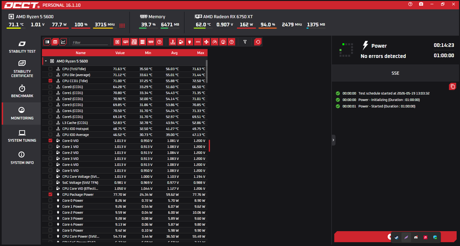

OCCT Power testi 15 dakikalık test sırasında hiçbir problem olmadı.

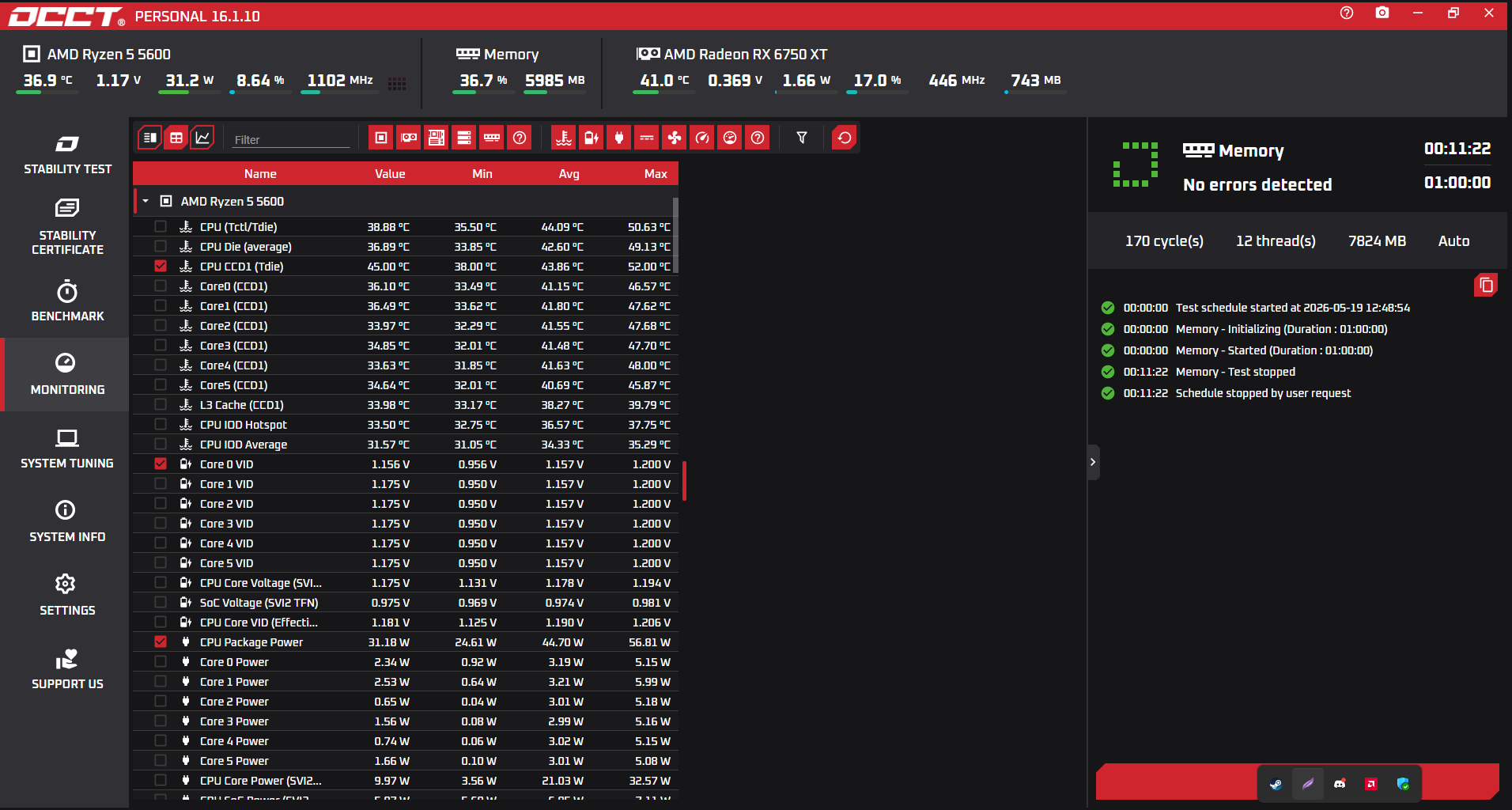

10 dakikalık OCCT Memory testi hiçbir problem olmadı.

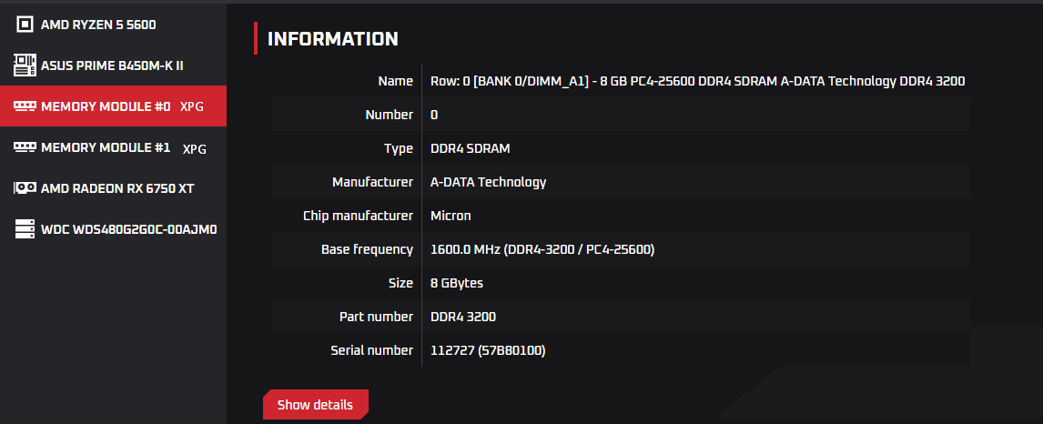

Sistem özellikleri.

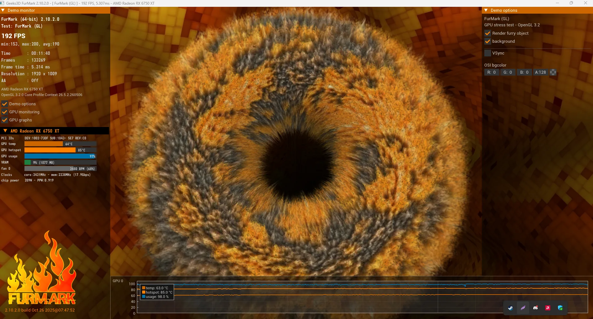

10 dakikalık FurMark testi, bu testi kapattıktan 10-15 saniye sonra ekran yine gitti.

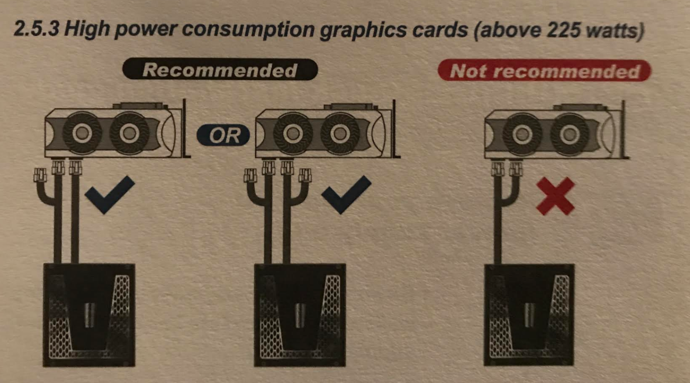

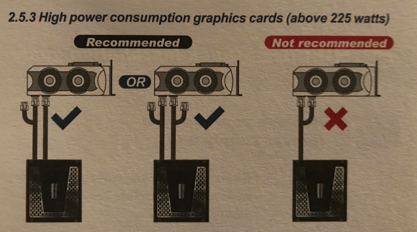

En önemli şey PSU modelin ne? Bu GPU için 2 farklı PSU PCI ile güç vermek, tek kablodan 2 pinlere takıyorsan sorunun PSU bence. Ama emin olmak için tüm sistem özelliklerini de belirtirsen iyi olur. Ayrıca OCCT testinde 5V, 12V, 3,3V verilerini de göstermen lazım.
Farklı PSU veya farklı bir GPU ile test etme şansın varsa sorunu belki hemen bulabilirsin.
En önemli şey PSU modelin ne? Bu GPU için 2 farklı PSU PCI ile güç vermek, tek kablodan 2 pinlere takıyorsan sorunun PSU bence. Ama emin olmak için tüm sistem özelliklerini de belirtirsen iyi olur. Ayrıca OCCT testinde 5v, 12v, 3, 3V verilerini de göstermen lazım.

Bir de size göstermek için OCCT Power testi yapıyordum, 15. Dakikaya geldiğinde durdurdum, arkasından ekran yine gitti, şu anda telefondan yazıyorum 12V kısmında en son 11.755V min. Değerini gördüm. Ekran şu anda yeniden başlatmama rağmen gelmiyor 🙂.

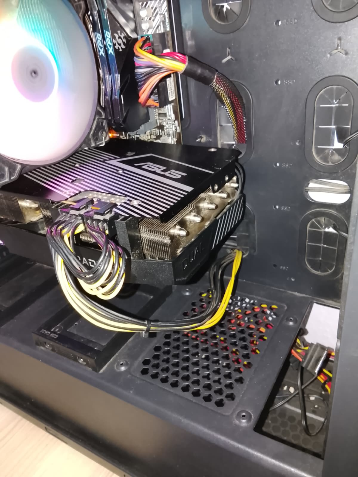

https://techolay.net/sosyal/ek/1779196051789-webp.250594 PSU hakkında bilgi yok, kasa kapaklarını söküp kontrol et, bunlardan hangisi olduğuna bak.

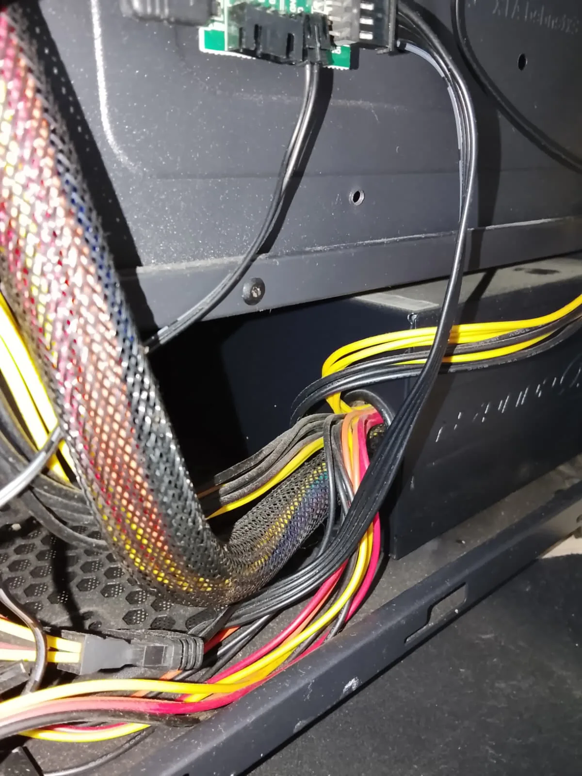

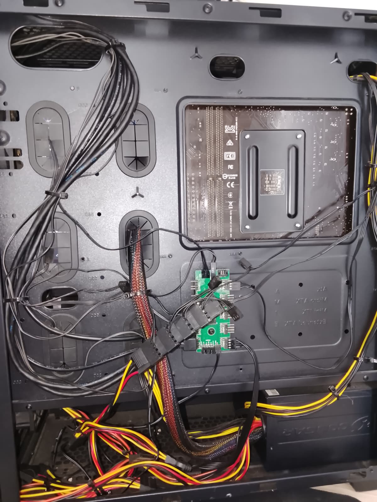

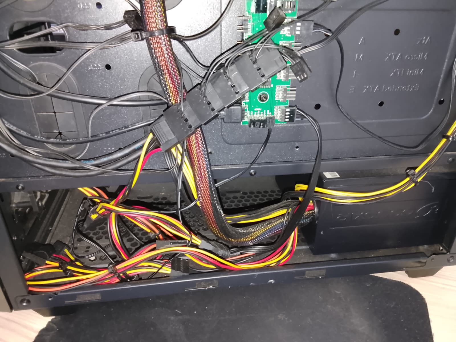

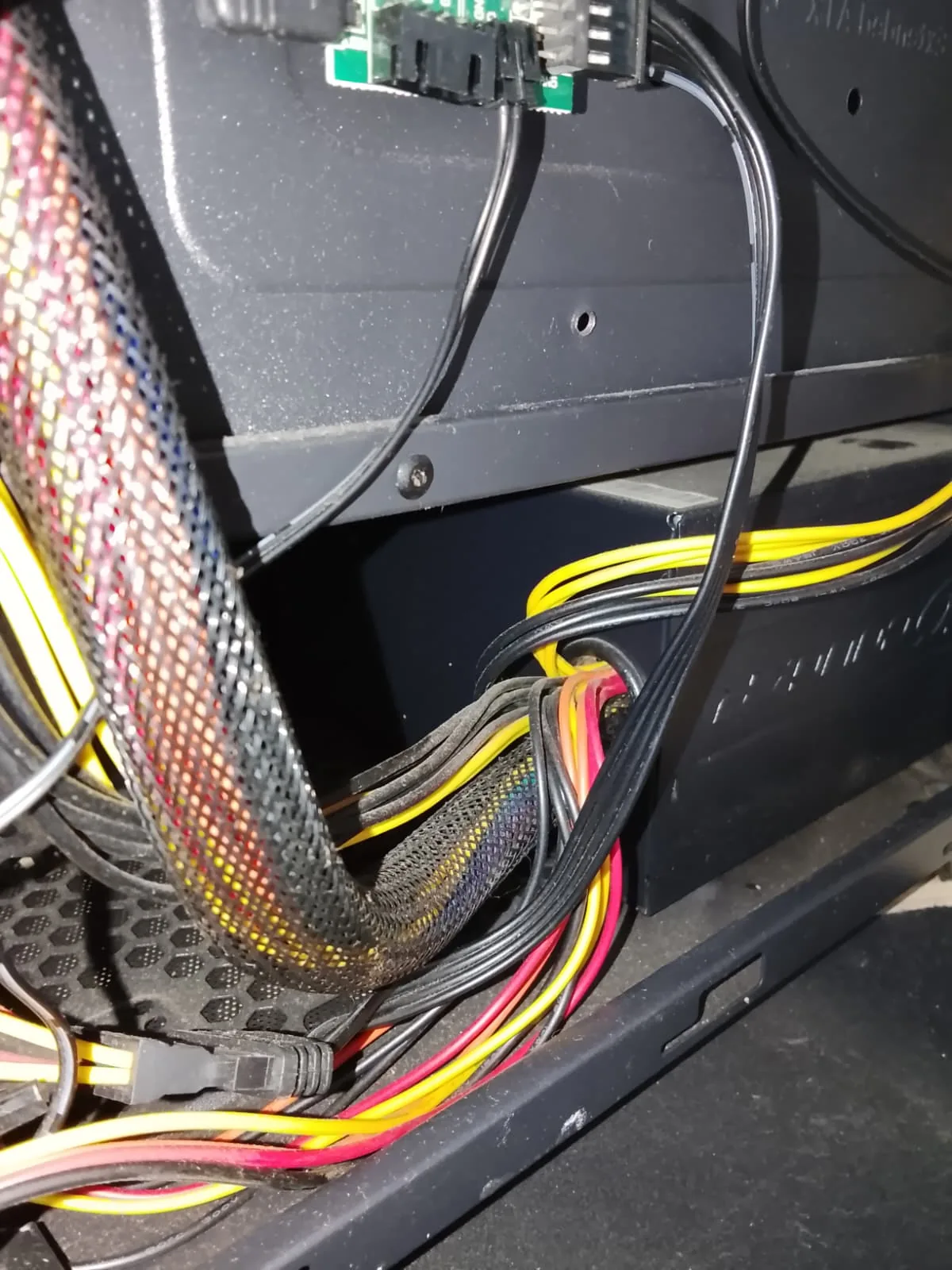

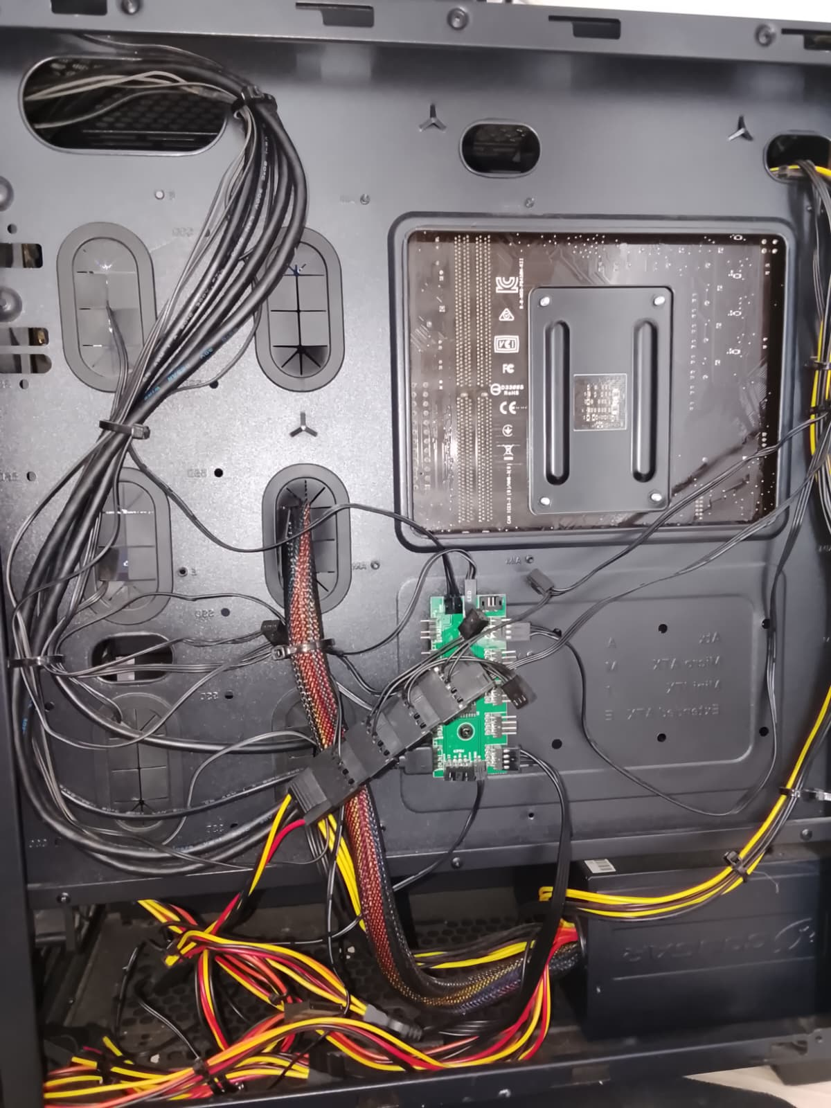

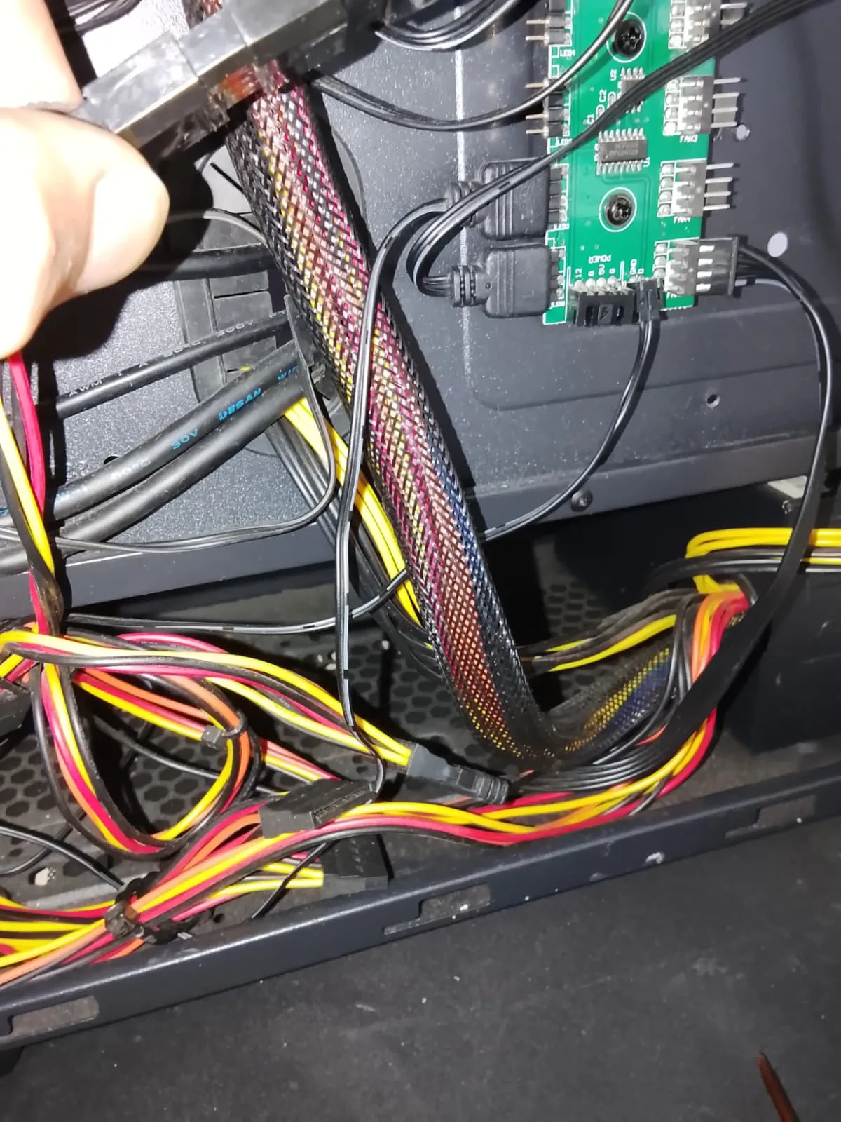

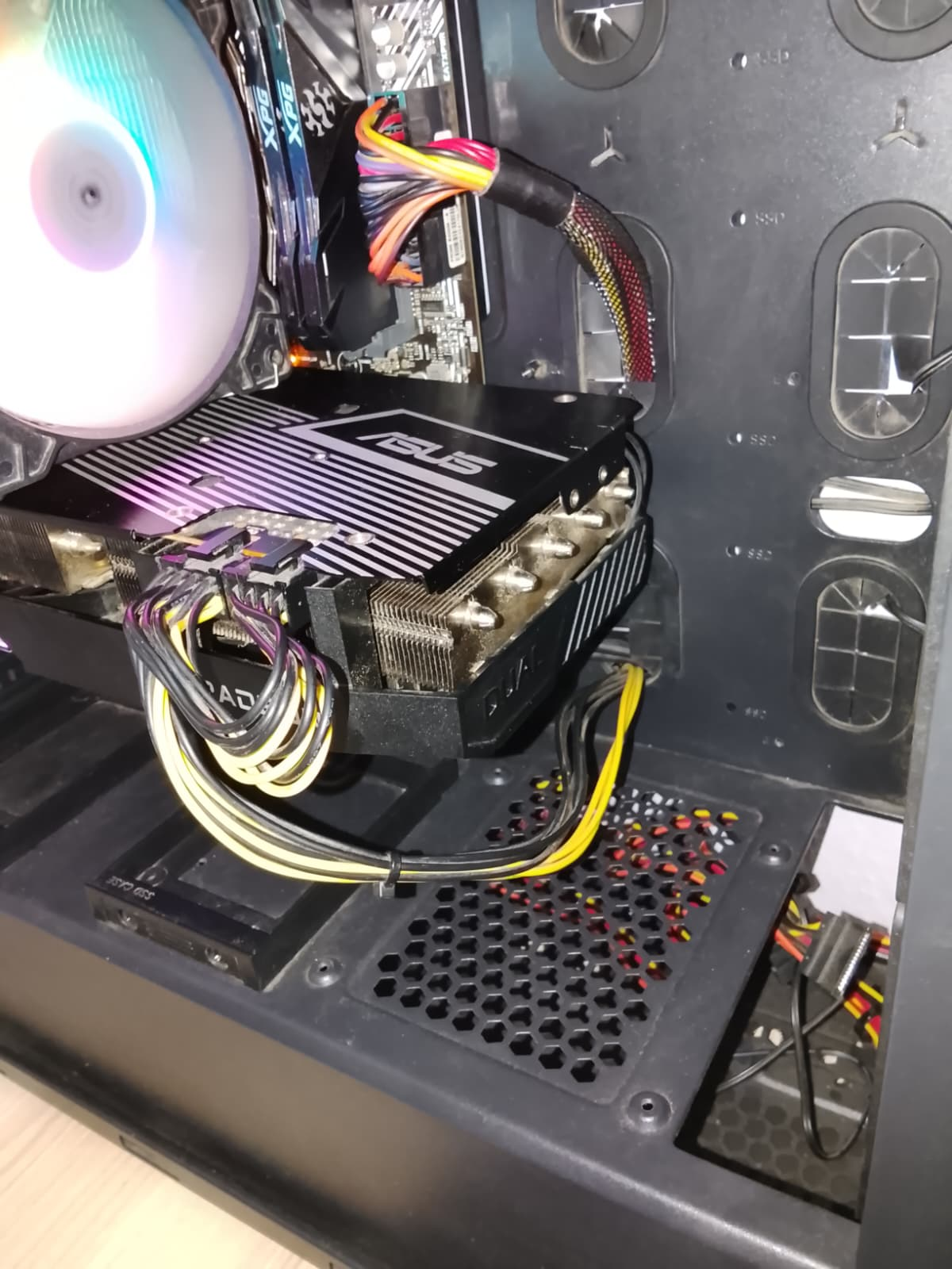

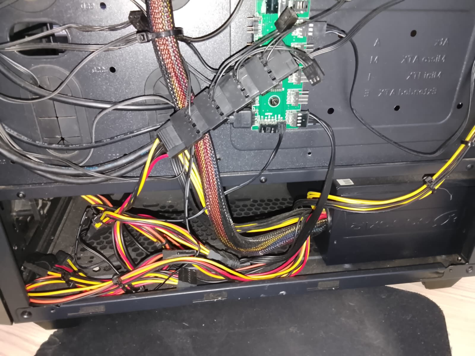

Merhaba, kasanın yan kapağını açıp fotoğraf çektim. Sanıyorum sizin attığınız görselde en sağdaki oluşum gibi.
Fotoğrafları siz de inceleyebilin diye ekliyorum;

Ayrıca dün ekran gittikten sonra defalarca yeniden başlatmama rağmen ekran gelmedi. Bugün bilgisayarı açtığımda ancak geldi. Undervolt yapmayı denemedim çünkü bilgisayar 2 yıldır bende, ikinci el olarak almıştım. Bugüne kadar hiçbir sorun yoktu. Son birkaç gündür oyunda rastgele şekilde ekran gidiyor fakat kasa çalışmaya devam ediyor, bu durumu sadece kasadaki düğmeden yeniden başlatarak çözebiliyordum. Dün testlerde de ekran gitmeye başladı.
Ayrıca bazen yeniden başlattığımda ekran kartı driver'ı çökmüş oluyor, aygıt yöneticisinden ekran kartını aktifleştirip yeniden başlatınca geri geliyor.
Tek kablo ile güç veriyorsun, sorunun yüksek ihtimal PSU. RTX 3060'ı kendi kasana takıp kapanana kadar aynı testleri yap bakalım kapanma olacak mı (düşük ihtimal). Üstteki önerilen görseldeki PSU kablosu gibi, 2 farklı güç kablosu varsa kuzenindeki PSU'da kendi kartını da onun PC'de test edersin bakalım neler olacak.
