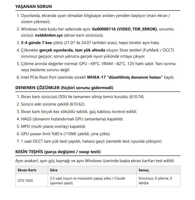

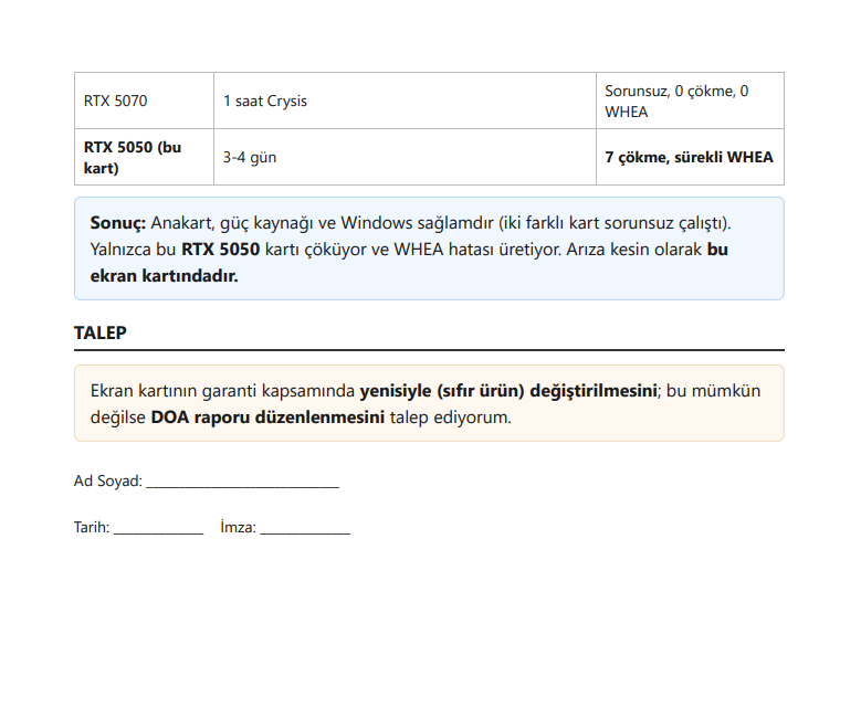

3-4 gün önce İtopya'dan OEM sistem satın aldım. Her şeyi düzgün biçimde yükledim. Oyuna girdiğimde bir hatayla karşılaştım. Hata, oyun sırasında uyarı bile gelmeden sistem aniden yeniden başlıyor.
Windows kayıtlarında çıkan sorunların hepsi aynı
Çökme Geçmişi (3-4 günde 7 kez)
1. 21.07.2026 – 21:32
2. 22.07.2026 – 10:27
3. 22.07.2026 – 18:58
4. 23.07.2026 – 23:22 (Crysis 3 Remastered)
5. 23.07.2026 – 23:56 (Crysis 3 Remastered)
6. 24.07.2026 – 00:57 (Crysis 3 Remastered)
7. 24.07.2026 – 01:36 (Crysis 3 Remastered, power limit %85 iken)
Çökme anı verisi (GPU-Z log)
- GPU sıcaklık: 64-69 °C
- VRAM sıcaklık: 80-82 °C
- 12V hattı: sabit 12.0V (voltaj düşmesi yok)
- Çökmeden önce ~90 saniye boyunca %90-100 sabit yükte çalışıyordu, sonra sürücü aniden öldü
- Power limit %85'e (110W) çekildiğinde bile aynı şekilde çöktü
Intel PCIe kök portunda (PCI\VEN_8086&DEV_460D, 0x0:0x1:0x0) WHEA-Logger Event 17 "düzeltilmiş donanım hatası". Günde 27 adet, oyundan bağımsız, sürekli. PCIe hattında sinyal sorunu.
Şimdiye kadar denediklerim:
- Sürücü DDU ile temizlenip temiz kuruldu (610.74)
- Sürücü eski sürüme çekildi (610.62)
- Ekran kartı birkaç kez söküp takıldı, güç kablosu kontrol edildi
- HAGS kapatıldı
- MPO kapalı
- GPU power limit %85'e çekildi
- FurMark / OCCT stres testleri SORUNSUZ geçiyor. Sadece gerçek oyunlarda çöküyor, ancak örneğin League of Legends, Warzone, Dirty Business gibi oyunlarda çökmedi, Crysis 3 Remastered ile birlikte çöküyor.
Sistem Bilgisi
- Ekran kartı: NVIDIA GeForce RTX 5050 (Blackwell), sürücü şu an 610.62 (610.74 ile de denendi)
- Anakart: ASUS PRIME H610M-D
- İşlemci: Intel Core i5-14400F
- RAM: 32 GB
- PSU: BitFenix C20 kasayla gelen 650W 80+ White
- Disk: Kingston SNV3S500G NVMe
- OS: Windows 11 (build 26200)
Sizlere sormak istediğim, bu tam olarak ekran kartı arızası mıdır, yoksa anakart taraflı bir sorun olabilir mi? WHEA-17 PCIe hataları anakart ile alakalı olabilir mi? Ayrıca garantiye göndermeden önce denemem için önerdiğiniz bir şey var mı?
