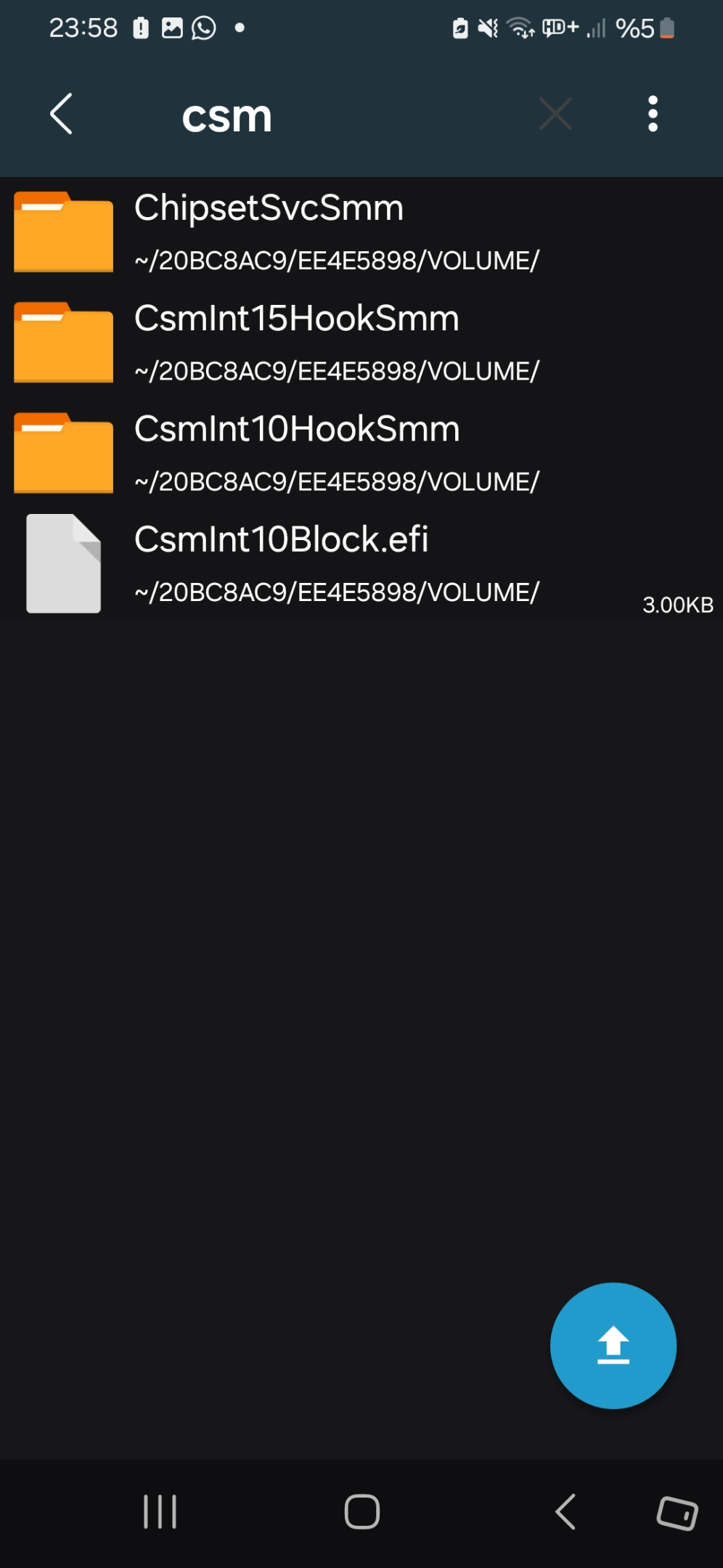

Bin uzantılı dosyayı mobilden biraz karıştırınca csmdxe diye bir dosya bulamadım CSM arttığımda fotoğraftakileri bulabildim bu arada BIOS ınsydeh2o.

Bakamadığım için özür dilerim, CsmDxe AMI'nin varsayılan CSM sürücüsü, diğer BIOS üreticilerinde farklı bir isme sahip olabiliyor.
Ben başta AMI sanmıştım, InsydeH20 için dediğim gibi verdiğim bilgilerle verileri değiştireceksiniz, ama yine de benim favorim doğrudan modlu olanı kullanmanız.
